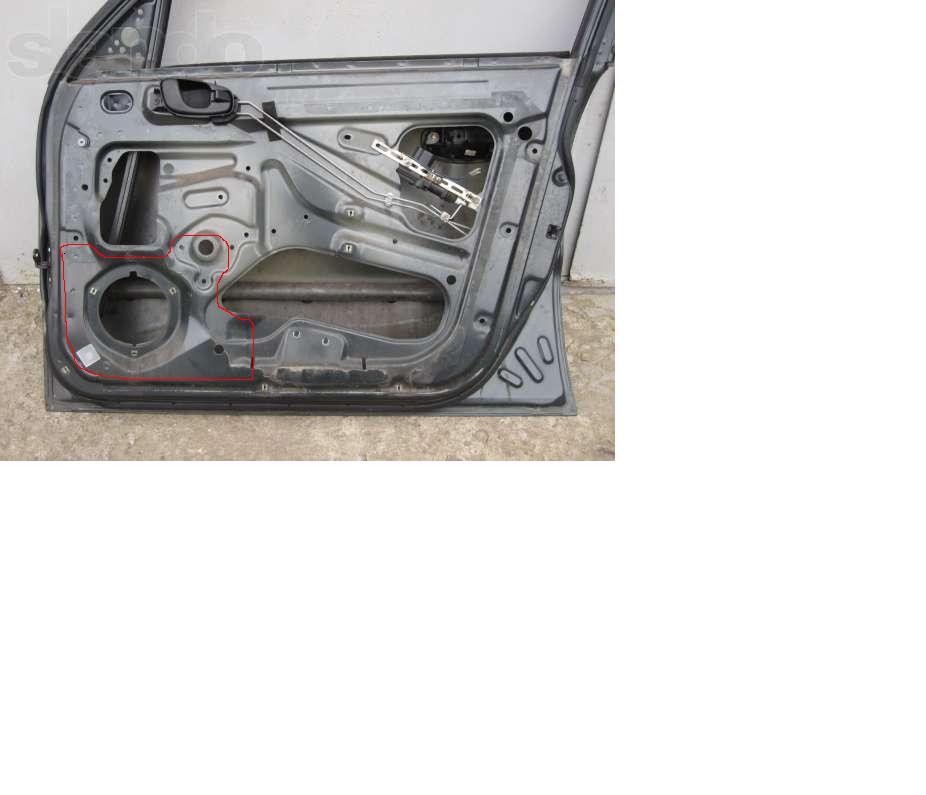

всем ланосовцам известна проблема дверей которые очень тяжело поддаются подготовки, знаю что тема затертая, но у меня этот вопрос наболел решил под спросить вашего мудрого совета бывалых, кто какие методы применял для борьбы с этим чудом автопрома. первая идея, скорее крик души, возникла усилить дверь самым варварским способом приварить кусок металла скажем 3-4 мм в зону установки НЧ, плюс распорка но боюсь за петли
все остальные отверстия уже зашивать алюминием

не знаю конечно всех нюансов на ланосе, но у меня на ситроене очень похожая, большая и хлипкая дверь.
я делал проставку бутерброд из нескольких слоев фанеры 20 мм.
первая фанерка (та, что ложится на металл) самая сложная в подгонке, наждаком выбирал фанеру, пока не уложил ее вплотную на поверхность двери, после чего прикрепил ее болтами к железу.
потом к ней уже приклеил ровные кольца необходимой высоты.
получилось очень жестко.

именно такую,но может похожую конструкцию я уже и начал делать, но потом закрались сомнения , будет от такого "мега бутера" толк если его первоначально прикрутить к ххлюпенькой "фольге" вот поэтому и создал топик подспросить у мудрых такой способ усиления, как попробовать наварить на феленку усилители из норм метала

для этих целей есть специальные автомобильные материалы
4 листа вибры 120х4=480 грн
герметик стекольный, алюминиевый профиль, обрезки листов алюпласт.....
от силы 600 грн
Зачем использовать строй материалы?

алюпласт
что за чудо материал, и какова основная цель применения, дядя google мне только окна по находил

Алюминиевый композитный лист Широко используется рекламщиками. Жесткий и очень легкий. Используется для "заделки окон" внутреней филенки двери.
Сверху закатывай виброй. Легко обрабатывается. Новый лист покупать не стоит, обрезки хоть на все 4 двери найти за пиво не проблема.

Алюминиевый профиль!? а где такой искать?

эпицентр, или на приемки цвет мет.

Сообщение от papasan Посмотреть сообщение
Само просто - это в Эпицентре, есть они разные, Т-образные, П-образные, плоские, с элементами скругления, но жестче вроде Т-образный.
Лепить на стекольный гермет, но предварительно нужно выгнуть немного, так, что повторял форму поверхности филёнки на которую лепить будешь

Сообщение от AndreyAnik Посмотреть сообщение
При этом подойти к этому вопросу достаточно ответственно, чтобы не было мучительно больно наблюдать волны с внешней стороны.

а если таким профилем и внутреннюю филенку усилить??
герметик стекольный
это что то типо "крокодила"

Обычный стекольный герметик
Им стекла лобовые вклеивают
Думаю на рынке тебе подскажут и продадут его (бери самый дешевый)
