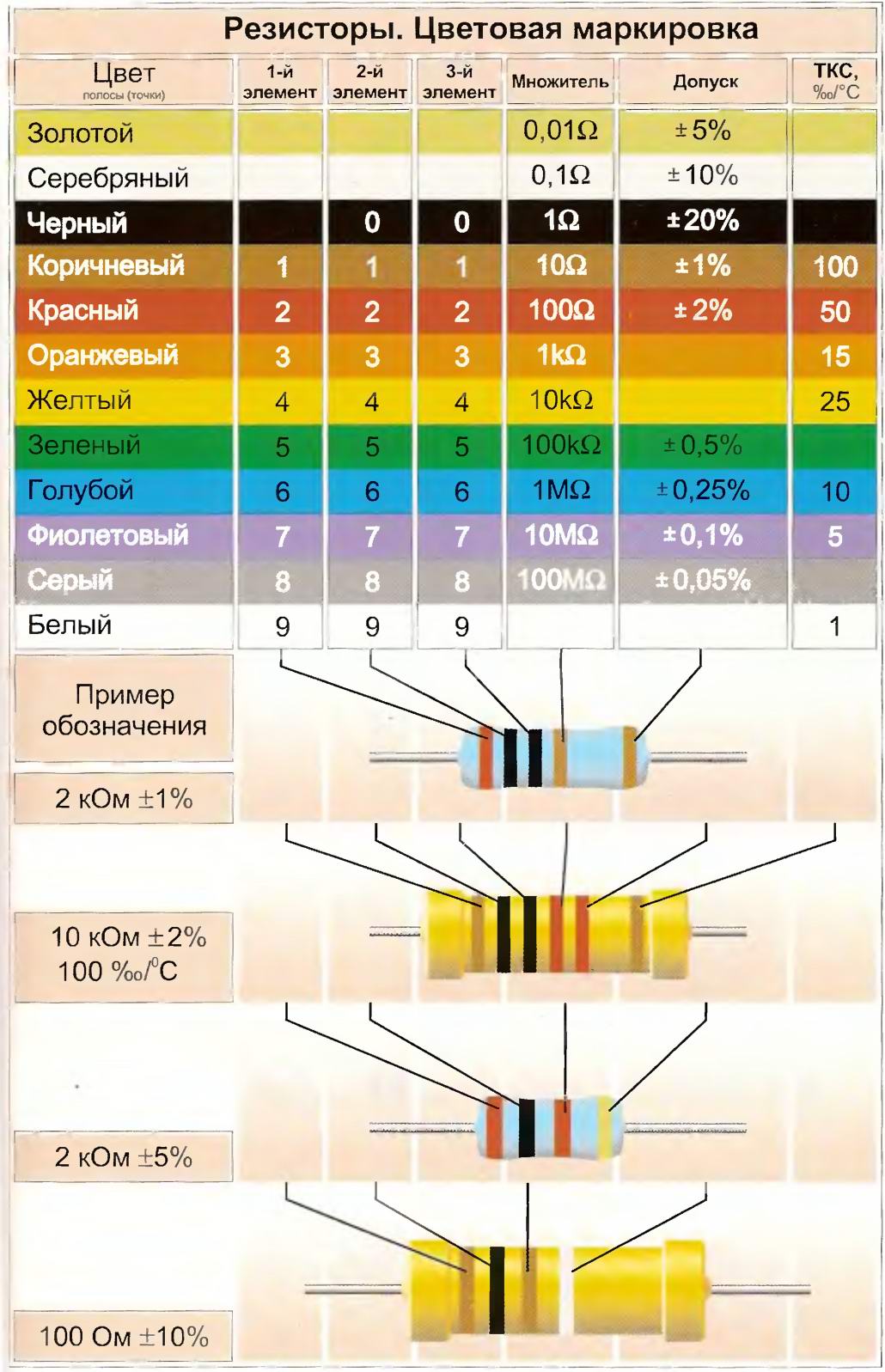

По умолчанию Re: Схема IPA 600.2
по маркировке выходит
красный, красный, коричневый (на черный почему-то не похож, может фотик так цвета передает...), золотой
220 Ом -/+5%

третья полоска - ЧЁРНАЯ
З.ы. - я фотографировал

Сообщение от sharkov Посмотреть сообщение
220 Ом -/+5%
А если так?
Последний раз редактировалось AndreyAnik; 11.06.2014 в 15:33. Причина: Добавлено сообщение

Сообщение от AndreyAnik Посмотреть сообщение
Добавлено через 2 минуты
А если так?
третья полоска - ЧЁРНАЯ - 22 Ом как было сказано изначально
sharkov вне форума   Ответить с цитированием Вверх
