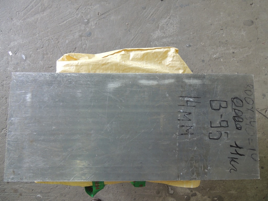

Подиумы под Нч изготавливаются с 14мм дюраля В-95
Нижнее кольцо овальной формы, верхнее обычное круглое.
Таким образом ухожу от цилиндрического "колодца".

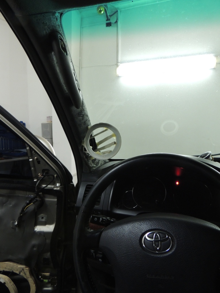

Стоечки перед обтяжкой.
Литраж под больше чем 1.7 литра.

По умолчанию Re: Scan Speak на норм подиумы.
Nos music, а почему пищ не над серединой?

Хех, задумка производителя.
Если писчь поставить сверху он очень близко и очень высоко, да и перекрывает сильно обзор.
Ну и как практика показала по звуку по интереснее. + отталкивались от торпеды, дабы козырек над приборкой не перекрывал угол.
Козырек приборки мешает

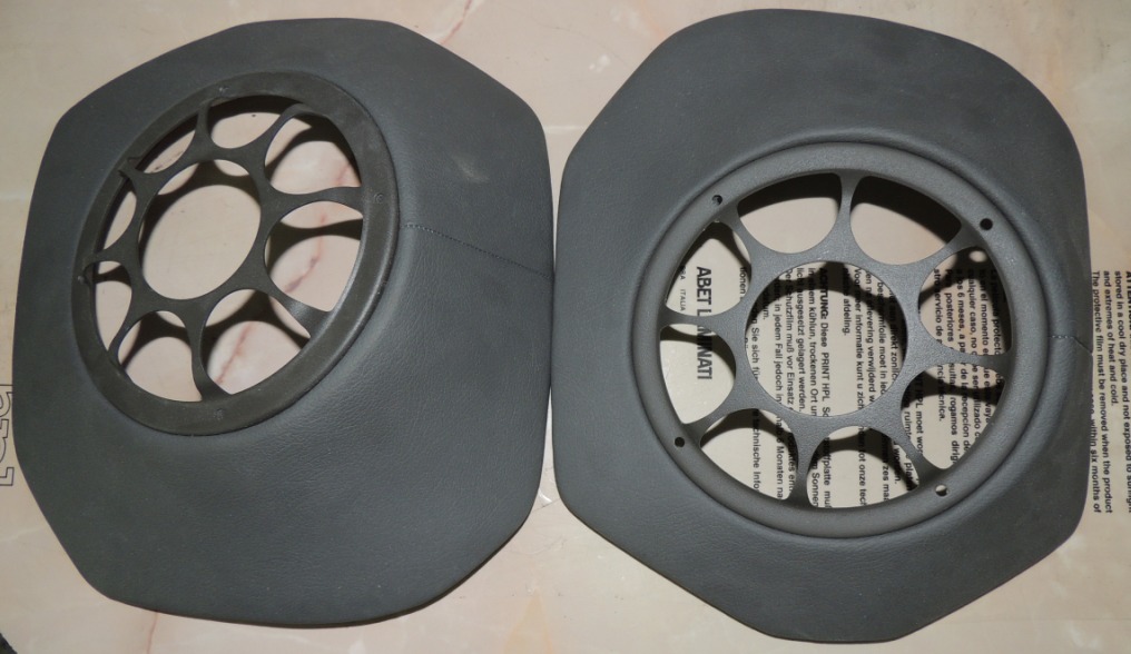

Накладки на карты. В процессе.

Накладки в коже ))

стойки готовы
Честно скажу - швы мне не нравятся, но понимаю что без них никак.

Красивенько!
можно было-бы ещё декоративной строчкой отделать и было-бы совсем красивенько

Ну мужики кожевник нормальный, швы утоплены в прорезы.
Хотя на вкус и цвет .....
По поводу декор. шва, нет к чему привязывать, да и старались по больше консервативности внести.

Накладки на карты, готовый вариант.
Грили Morel зашпаклеваны монтажные отверстия, перекрашены в черную краску и по лакированы фактурным полу матовым лаком.

В процессе работ столкнулись с (мего) шумоизоляцией дверей.
Вообщем обнаружены материалы в дверях: Бимаст ПБ, Сплен 4мм, пинопласт 2см посаженный на силикон. Поступил приказ Delete
Ах да еще немного чер мета

Дюралюминиевые подиумы
Эт что, из цельного куска?
loza вне форума   Вверх
Старый 21.05.2014, 14:50   #20
Nos music
Аватар для Nos music
Регистрация: 15.01.2010
Сообщений: 1,608
Вы сказали Спасибо: 26
Репутация: 401
Нет. Сделаны верхнее и нижние кольца, связаны между собой плестоколом с алюминиевым окислителем + шпильки М6 насквозь вкручены.
Nos music вне форума   Вверх
