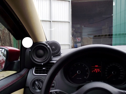

а во втором ниже
Доворотом динов вверх нельзя поднять сцену?
во втором
Ну я так понимаю это как пример вообщем показан. Можно ведь пищ воткнуть и так

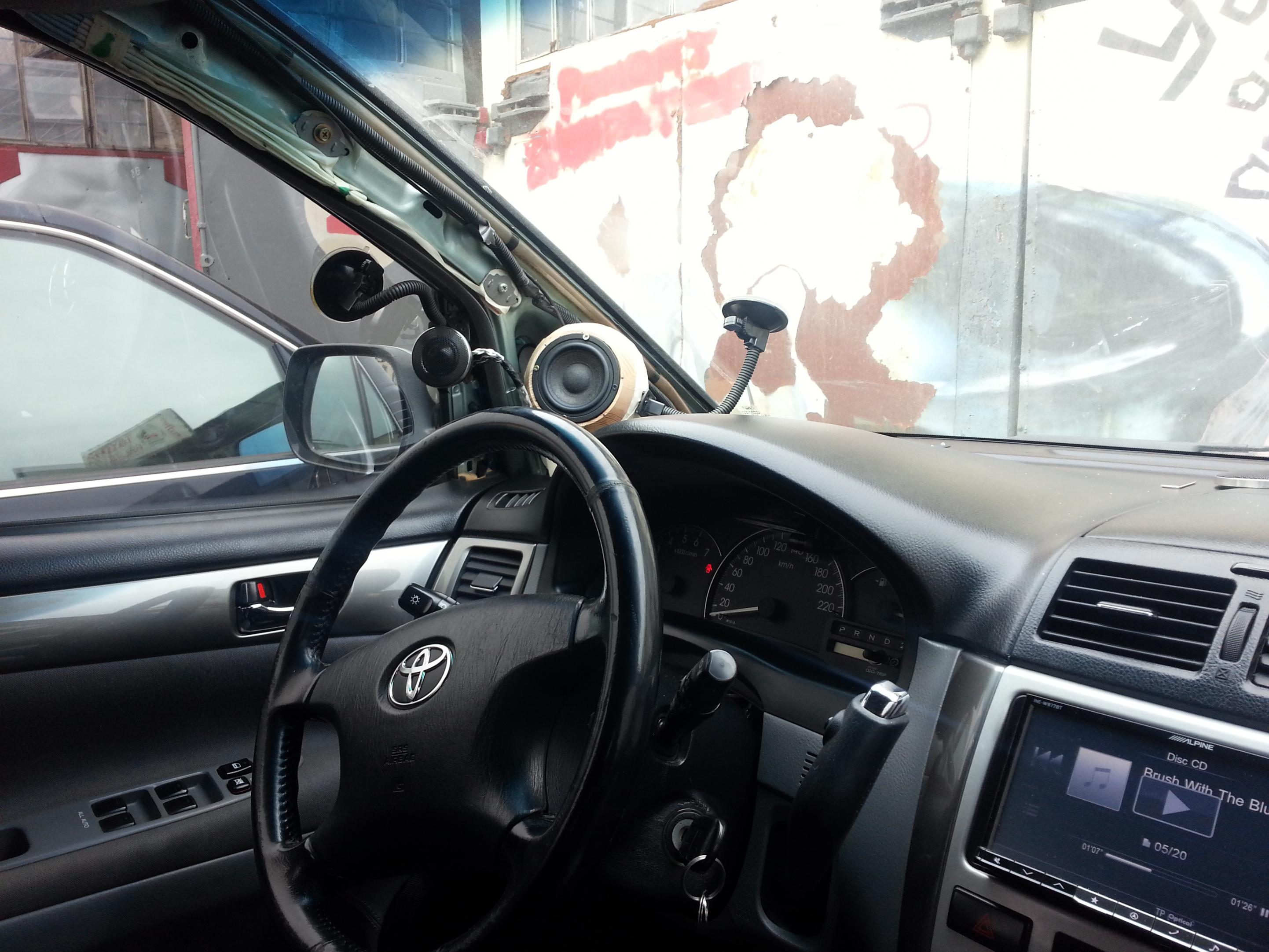

Когда ты все это хозяйство ( твит и середину ) на одной плоскости в вертикали разместишь как можно дальше от себя - край сцены у тебя будет не то что на левом зеркале аднео вида... он у тебя вообще за стойку уйдет !
Именно в моём случае, когда от себя отодвинул середину, да и пищ, глубина бесспорно стала обалденной, но далеко не ширина.
Скрытый текст
А ты треки нужные послушай))) и настрой правильно)
На сколько у тебя дцб левый писчь играет "тише" правого?
моя разница в 3 дцб
Последний раз редактировалось Lukasarts; 17.04.2014 в 12:42.
Lukasarts вне форума   Вверх
