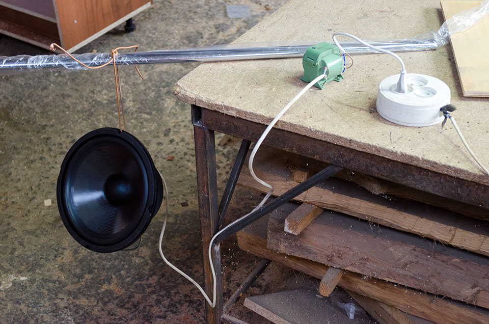

Потрібна розминка нового сабвуферного динаміка. Думаю над тим щоб втикнути його в розетку 220в. Який потрібно підібрати понижаючий трансформатор? Саб двохкатушковий, опір може бути 4 або16 Ом.

начни с 12-вольтового транса
зы токо смотри, за этот звук можно от соседей и паморде получить

Володимир, дай мені, я розімну ,
50гц то зависоко для розминки, нє хіба, 35 ннадо

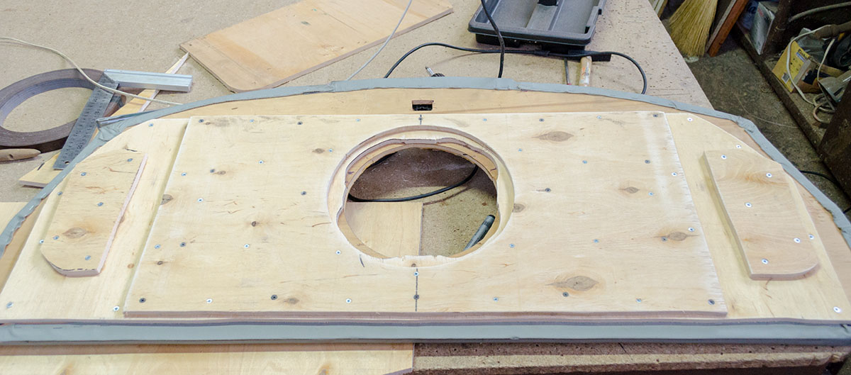

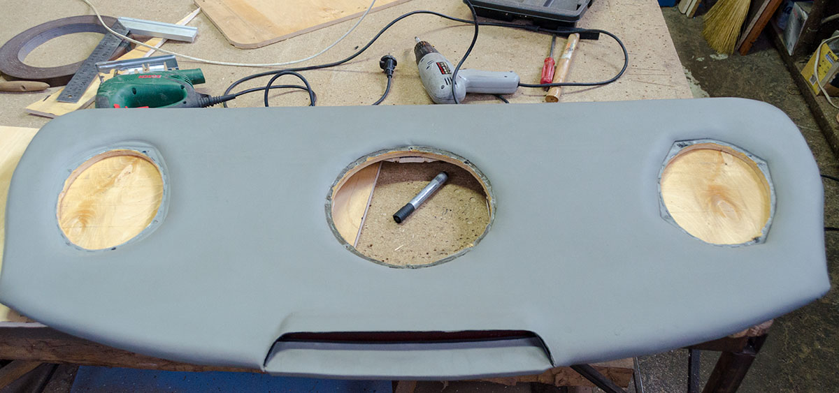

Вчора трохи вільного часу приділив АЗ Демонтував з задньої полиці сабвуферний динамік і овали. Із за відсутності часу і необхідної кількості матеріалів було прийняте рішення укріпити ту поличку що є, заглушивши отвори від овалів. Полиця з фанери 10мм була укріплена ще двома шарами 10міліметрової фанери приклеїної по всій площі 88 клеєм, і прикручено жменею шурупів.
Твітери в штатні місця не лізуть, тому буду робити маленькі подіуми...
Ну показую фото розминки нового саба

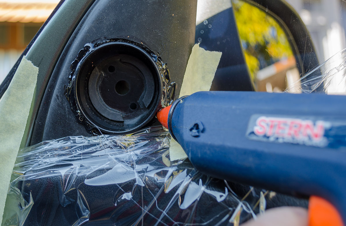

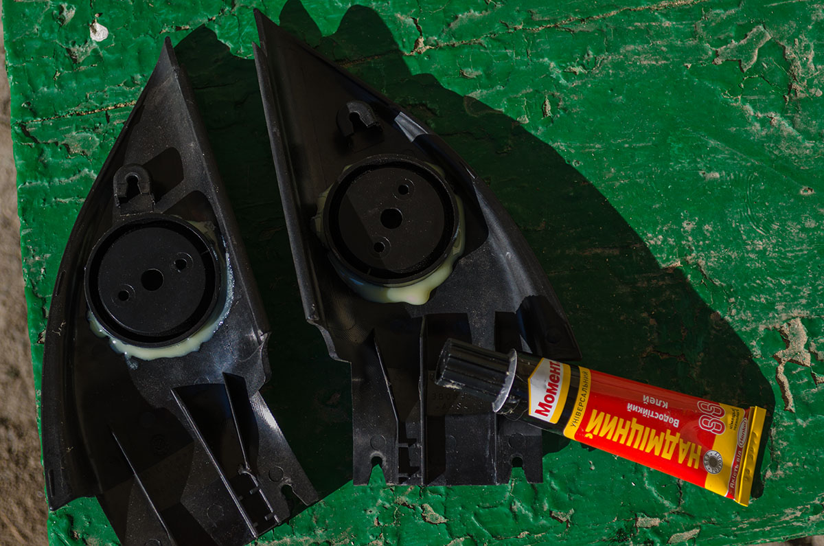

По умолчанию Re: SQ в межах розумного.
... примірка чашок для ВЧ по місцю, фіксація термоклеєм, додатково моментом і волосянка... завтра буду пробувати виводити форми
даже не слушал, сразу шпатлевать?

Володимир, маловастый угол, левый пищ отражением от щитка приборов будет играть, может не удастся вылизать настройки.
Тю. а шо там слухати я в інше місце ітак їх би не ставив.
маловастый угол
Сам пищ доверну в чашці.
я про направленость, а не место
Направленысть выдкорегуэться самою пищалкою.
Может не хватит угла разворота в чашке .

Якщо би в мене, як у декого, теж була алергія на цицьки, то й від таких маленьких цицьочок вже б починалося алергічне чхання...
А якщо серйозно, то може було б варто, заради стокового вигляду, наростити рамочку кутка і закрити її радіотканою? А ще під тією тканиною можна було б крутити пищики як завгодно... Принаймні, мені так здається...
