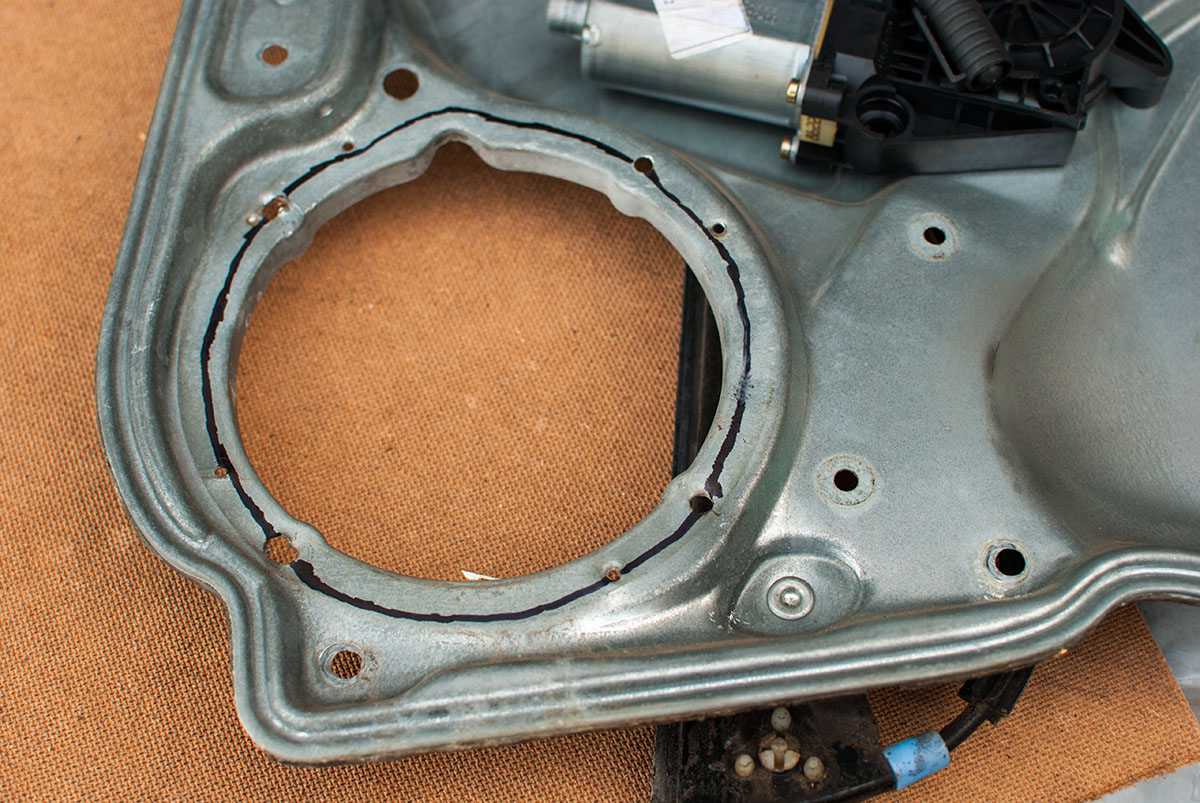

Робота над дверкою триває...

Старый 14.09.2013, 21:02   #3
По умолчанию Re: SQ в межах розумного.
Вовчик, самый страшный враг в твоем авто - это не внешняя, а внутренняя съемная филенка. От нее будет больше всего проблем. Так что думай сразу как с ней будешь бороться. У Димки (@CHE@), была точно такая же внутрення съемная филенка. Ох и повозился он с ней в свое время, пока успокоил ее. Только после этого у него появился панч и бас стал плотным и не размазаным. Поищи его тему, потому что я суть его переделок уже не помню .

Сообщение от Raws Посмотреть сообщение
Там в жовтенькому леонi чорною фiгньою внутрiшня фiльонка оброблена
Я думаю шо з тої чорної фігні на внутрішній фільонці толку мало. Чорна фігня, або БП-2, великим плоским поверхням надає жорсткості. А з жорсткістю в внутрішній фільонці проблем я не бачу.
Володимир вне форума   Вверх
Старый 15.09.2013, 06:32   #7
Зато услышишь... потом, когда не услышишь от мида атаки и панча.
Зачем клеить шумку вверху?
