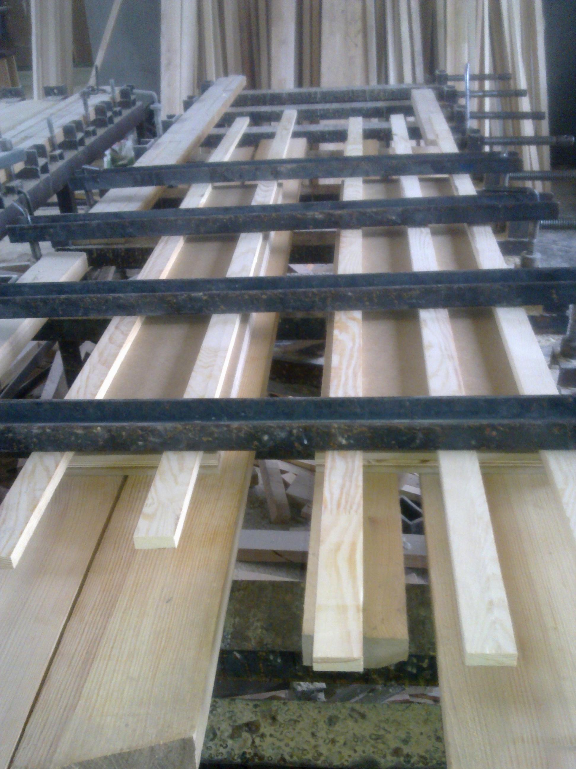

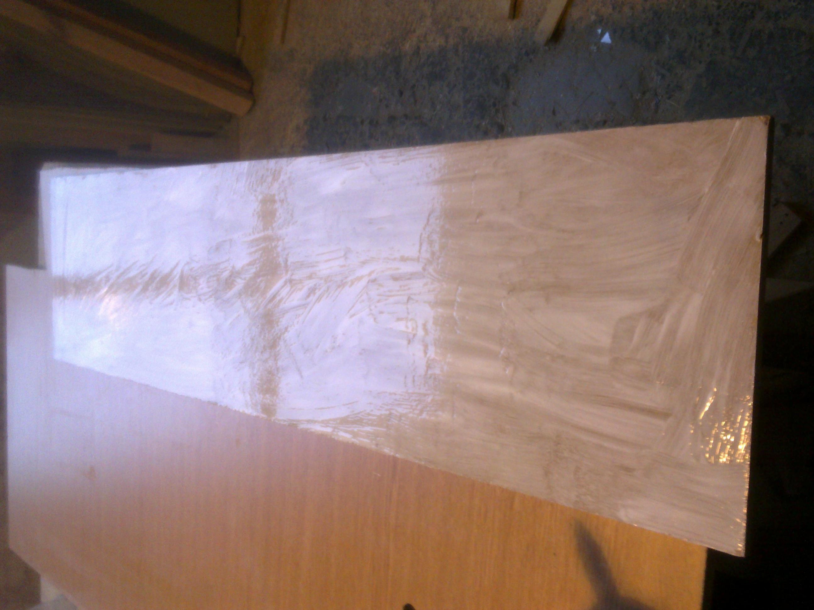

Клеил бутерброд МДФ 10мм-фанера12мм-МДФ 10мм качественным ПВА. После суток склеивания под прессом - ничем не разделишь бутерброд!
