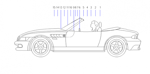

Машина 2110. Система процессорная.
Имеет ли право на успешное существование отакое расположение нч+сч для SQ?
Может не именно в таком виде как на фото, но смысл тот же - установка нч + сч в двери.
Какие + и - ожидают от подобного расположения именно сч динамика.
Сразу говорю сч 4", машина с близко расположенным лобовым стеклом к водителю, крохотной лобовой стойкой. Так что вариант сисек 5-го размера исключен!
Как вариант, рассматривается еще установка в верхней части двери, возле уголка зеркала.
Какой вариант предпочтительнее для SQ? Где меньше проблем со сведением и настройкой будет?
Благодарю за советы

Мне кажется с таким расположением высота сцены сильно страдает. Не?

Короче, я за вариант в районе уголков.

а вариант поменьше сч, и купольной, не? нерассматривал? в стойку можно... у меня так было... а вообще-пили торпедо!!!! в 2110 так точно вариант отличный ...

Сейчас двушка вполне прилично играет. Да, не без проблем, но на уровне. И середина присутствует. Понятное дело хочется большего И вопрос установки сч возникает в большей степени из-за возможности ее настроить после инстала и наличия СЧ из коплекта. А сч из комплекта 4".
Другие производители даже не будут рассматриваются.
По поводу переделки торпеды - я непротив, но только если нет других вариантов

Нет других вариантов!!!! Имхо! Я себе поставил в торпедо...

вот такая. Но я думаю это не принципиально, т.к. она вся пойдет под переделку, со смещением в центр приборного щитка и т.д.

... у меня Сanton Pullman СЧ 4" в стойках на классике
я за - стойки ... и как по мне - чем ближе "ребята" ВЧ и СЧ - тем интересней и проще в настройке.

Пилите Шура !!! Пилите торпедо не задумываясь !!!! Переносите щиток приборов в центр !
А середину попробуй сделать не на отражение от лобовухи - а с доворотом на слушателя ! Может вылепиь полусферы какие !!! И ближе к стойкам боковым !!
Я ваще тебе поражаюсь ) Ну убить в человеке жилу, жилу автозвуковую )
ну эт понятно, следующий шаг если с дверями все плохо...

Версии еще будут? Only торпеду резать? или все таки с инсталом в дверях можно добиться результата?

Лепи серединки на треугольники зеркал, а пищи на стойки.

Подключи свою середину дома и направь ее в табло ! Прослушай )
Потом слушая попроси отвернуть ее от тебя своих домашних и опустить на уровень коленок в горизонте )
Я думаю что та середина что у тебя есть - не заслуживает абы какой установки ) Посмотри на диаграмму направленности. До скольки а главное как ровно она играет на оси ? Все поймешь )))
Сколько литров ей нужно ? литра 2 ? в уголках нашкребешь 2 литра объема ?
А вкорячив их в торпедо - сделаешь им ящички с низу трпедо от 2 - 3 литров ( перед тем как их делать - съезди к знакомому на распил. Распили 3 литровые ящики и играйся с ними и своей кларой и 2 канальником дома ! умньшая объем ящика пенопластом)....
А вот после всего этого ты получишь диапазон середины от 300 до ...... как захочешь так и срежишь сверху )
Твитер поближе к серединке - и ты герой )
Двери как делаются ты в курсе )
мидам отдашь 60-500 Гц..))
И будешь жить долго и счастливо )))Пока тебя не настигнет новая шлея и желание вкорячить че о подороже ))))

Так вот как я сообщил объем тех шаров и подтопредных 2 литров ! Я вырезал балериной дырки в торпедо! Налил полиэфирки в силиконовый шарик ( презерватив почти шо ). И через компрессор со счетчиком объема вышедшего воздуха накачал туды по 2 литра !
Шар принял форму внутреннего пространства под торпедо и застыл с нужным мне объемом !
Даже торпедос не снимался. По сему и фоток нет - так бы все афанарели!
Сверху тулишь шарик от Гениуса - и эротично вписываешь свою 4 " середину в салон. И сиська висеть не будет и перекрывать обзор)

Если для сорев, то с переделкой торпеды вэлкам в мастера ... но получится ниччё так... но с гемором конкретным...
Если для себя, шоб музыку слушать - так поставь их дома и там и слушай.
Лобовуха близко, в торпеду поставишь в лицо - вокалист прямо перед лицом и станет... и назад и шагу не сделает. Поставишь на отражение -будешь слушать и прямой сигнал и отраженный... и нах оно надо?
з.ы. читай подпись и думай о необходимости трёхи, а если очччень охота - думай о замене машины

Ты ж читай ))) Внимательно))) Середина уже есть - а это значит что она психологически поджимает, муляет и не дает покоя сознанию )
Да все у Саньки получится - на то они и "кенты" что бы пиво с "таранкой" утром подвозить ) !
Я к примеру когда в своей 13 модели жигулей сижу - то кресло отодвигаю в самый упор назад. Места за мной для заднего пассажира просто нет ! Саня - рама тоже не маленькая ). Вокалиста отодвинем )
