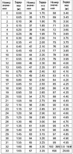

Serg_DCS, и в 701 есть. Чё там считать то. Плёвое дело. Уже ведь всё сказано.
Скрытый текст
не изменяет память в 700 можно переключить из мс в см.
А вот в 701 я такого не увидел.
