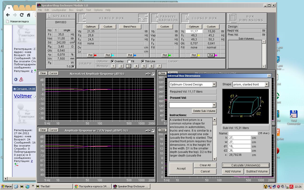

Добавлено через 1 час 17 минут
Согласно тому что я понял из программы, самый ровный АЧХ при объеме 11.17 л .
Все ли я верно насмотрел в JBL Speakershop ???

да, все верно посмотрел.
внутренний объем ящика надо было делать 15 л. с учетом головки как раз вышел бы на требуемый объем.
по твоим размерам получается внутренний объем 37 л. явный перебор!
вот какие должны быть примерные внутренние размеры ящика
