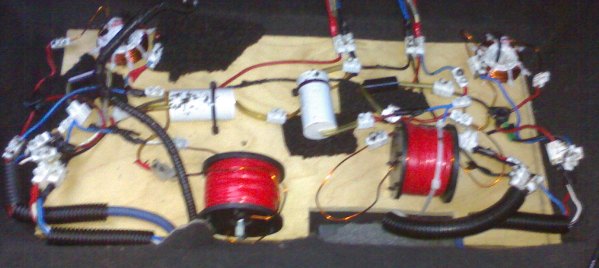

Каток
Схему пока рисовать влом
на мид последовательно катушка монакор 0,56мГн параллельно ёмкость 12мкф набрана из хороших плёночных к-ров и резюк на Цобеля 2Ом 10Вт.
на вч последовательно ёмкость 3,3мкф Мундорф Суприм шунтирован по рекомендации ( http://www.humblehomemadehifi.com/Cap.html ) 0,01мкф Вишай , параллельно катушка 0,2 мГн. резистора-делителя нет, так-как регулирую гейнами уровни.

А вот и мои кроссоверы.
При использовании поканального усиления, сделал их в отдельных корпусах.
Схема проста:
Мид - I порядок + (Zobel) до 4200 Гц.
Твитер - I порядок от 4800 Гц.
Все расчеты и схемы брал здесь
Большое спасибо:
Каток - за многое (все и не перечислишь).

интересно.. получается 2 канала усилка играют на КЗ по ВЧ, а 2 канала на КЗ по НЧ.. или я чтото не понимаю?
ан нет, таки не правильно понимаю..)) но всё-равно для уся не оч.хорошо..

Сообщение от q_w_e_r_t_y Посмотреть сообщение
а я таки не понимаю, что имелось ввиду...
я так понял это по каждой коробочке на канал, всего 4 коробочки.

Сообщение от yupiter3 Посмотреть сообщение
Совершенно верно! Всего 4 коробочки
Просто сфоткал один на твитер и один на мид
