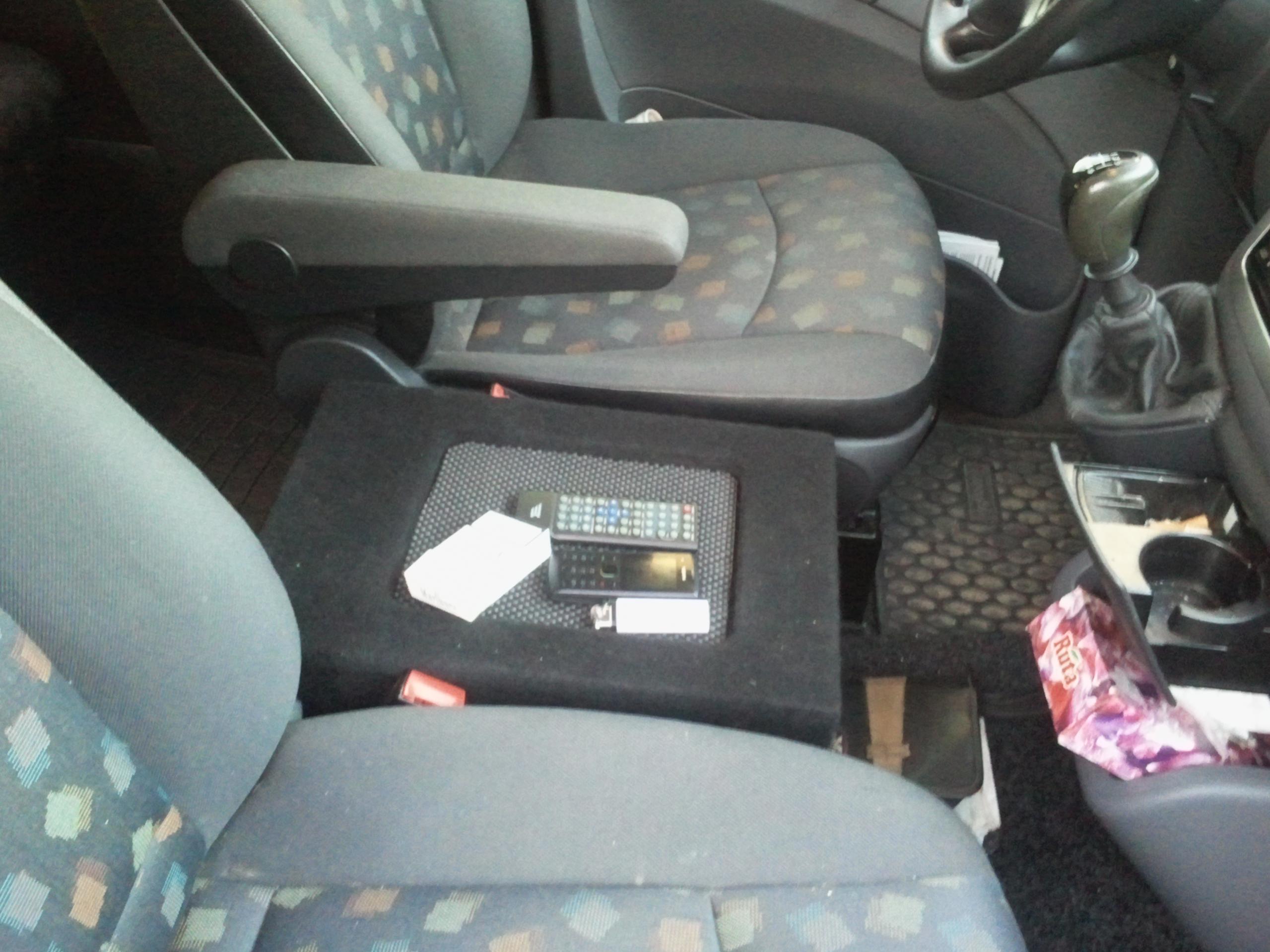

все подключено, че с ящиком не понравилось???? его форма?
Добавлено через 6 минут
яйца и саб в разных объемах
Да форма пох какая,а дин бы я направлял на переднею пассажирскую дверь,а ящикк ЗЯ так бы и оставил.
Яйца отключать,никакой подзвучки.

МТХ-дины практически с достаточно высокой добротностью,предназначены для оформления в ФИ с большой площадью порта!Давят в большей степени именно за счет большой отдачи именно портом!
Чем глубже бас хочется ощущать на водительском месте,тем дальше должен находится источник излучения.в данном случае-саб!
Итого:в
-в объеме представленного кузова делать ящик требуемой конфигурации с размещением заз задним рядом сидений или под ним с направлением порта,как минимум, на "выход из багажника"
-для этого МТХ как минимум объем ящика натягивать до 35-40 л с площадью порта порядка 90-120 см. кв.
Законы физики едины и их не обманешь.
Все остальные варианты для самоуспокоения,но не результативности...

к великому сожалению, но разместить саб за задним рядом не представляется возможным, машина используется и как легковой пассажир на 8 человек + груз,достаточно габаритный, так и как грузовой для перевоза габаритного легкого груза.
поэтому было принято решение разместить его в свободном не используемом месте, оно нашлось между водителем и пассажиром.
Почему МТХ?? потому что на данный момент под рукой был он, в заводском исполнении, устраивало как играет, поэтому была попытка уменьшить объем и сделать его ЗЯ... но результат не порадовал
И так я попал на этот форум и задаю глупые вопросы...
Исходя из всех постов, делаю вывод, спроектировать ящик литров на 35-38, если получится вылезти в 40, порт (скорее всего буду делать щелевидным) направить в сторону салона, а сам дин пока не придумал, надо посмотреть что за форма ящика выйдет
уважаемые гуру, прошу оценить вариант решения данного вопроса ))))

так в том то и дело, что играет за спиной в своем корпусе хорошо....
ПыСы касаемо места - описано выше)))

если вас устраивает звук с находящийся за спиной сабом- делайте из той конструкции под подлокотником саб на 40 литров + фазоинвектор и все направить в сторону 5й двери, но не вверх дином , а порт... тут нужно подумать, посмотреть, послушать покрутить родной короб, займитесь этим, пригласите друзей, пусть разместятся в салоне спереди сзади, включите один трек по кругу,пусть покрутят дин послушают выскажут свое мнение, как и в каком положении саб играет лучше, а вы закрыв глаза сядьте на своем месте и сидите слушайте
и с чего вы взяли что у вас там 28 литров? сколько по обему сам дин?
пощитайте верх 28 х 36 выс = 0,1008 х длинну 40 = 40литров + боковушки - дин - толщина стенок, там уже смело 35 литра литров есть, там найти тех 40 литров аж на раз 2 + порт есть куда впихнуть
померяйте по максимуму какой короб туда влезет

направление 5ой двери... в верх дином - не вариант.. а если дин в одну сторону, фаз в другую??? думаю перед порезкой, сборкой сл.ящика, выложу конструктив сюда и хотелось бы услышать мнения....

в разные стороны не проблема, но главное чтоб не на прямую в водителя, чтоб волна отбивалась откуда-то
