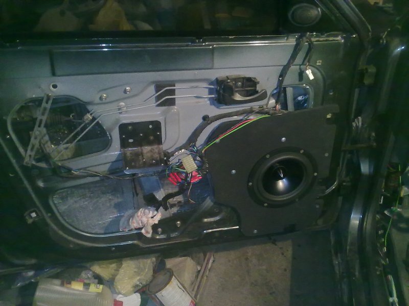

У меня акустический провод левой пищалки ловил наводку от штатной проводки. Т.к. проложены вместе сантиметров 15-20.

кстати, я забыл про такую вещь. Вч, при включенной системе реагируют на включение сигнала. Сигналят в такт с чем это может быть связано?
От клемы только плюс, массы в разных местах.
Может проводка управляющая сигналом лежит вблизи межблока или акустической проводки?
