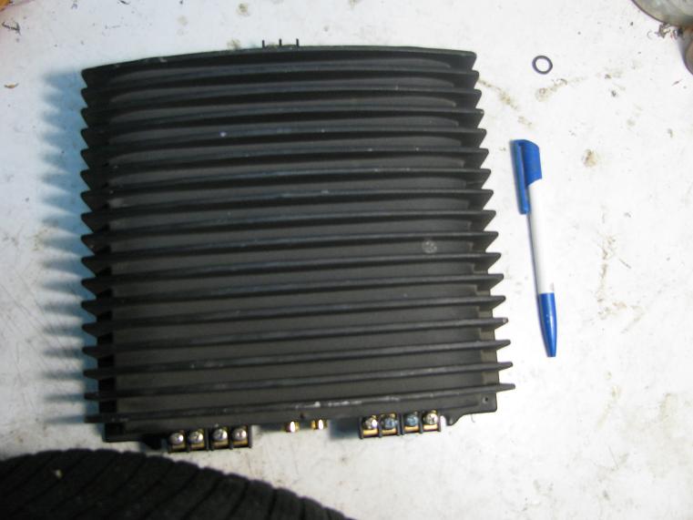

Данная серия планировалась для применения в поканалке в двушке.Т.е. должна иметь достаточный потенциал для контроля мидбаса.А ттак же достаточно высокоинформативный показатель по всему частотному диапазону,соответственно:
-использование в качестве заготовок усилителей с минимальным мощностным потенциалорм 70-75 вт и выше.
-основательная переработка болка питания "мощника",выражающаяся как в существенном увеличении общей емкомсти во вторичке блока питания,так и дублирование дорожек силовых цепей/от БП к выходным транзисторам,так и от выходных транзисторов на клемники акустики/ доп. проводом 1,5 мм кв ,что дает хороший прирост в "импульсностной" отдаче.Бас более рельефный,глубокий,контролируемый,быстрый.
-чистка питания предварительных каскадов усиления.
-упразднение "лишних" каскадов усиления
-смена операцинников на "высокоинформативные"
-использование максимум одной проходной емкости на канал,да и то в качестве фильтрующей,причем только пленочной .На ВЧ фильтре ВЧ тракта использование только К71-7 и ФТ типов емкостей
-возможность /по желанию/ раздельных гейнов на каждый канал
Итог-усилитель,способный в должной мере контролировать мид,без потери информативности в СЧ диапазоне+прекрасно рисующие пространство и панораму ВЧ.Рельефностьи максимальная разборчивость в басовой области+реалистичная богатая подача СЧ+пространственное разрешение и "воздух помещения" на ВЧ.
Имеется :
-Jeckson G9/4х100/ 300
-"no name 1" Похож по топологии платы на среднеуровневого немца./4х80/ 240
-"no name 2".Старый американец с массивным корпусом и добротно выполненой платой.На борту кулер./4х100/.250
-Power Acoustik Arcansas A300.Реальная мощность БП обеспечит 4х75/очень классная кстати топология платы и изначально большинство комплектующих.280/новый,после твика/
-Phenix Gold SQ475 Старый чистокровный Американец .4х75
_????Это о каком усе идет речь? и его цена???
