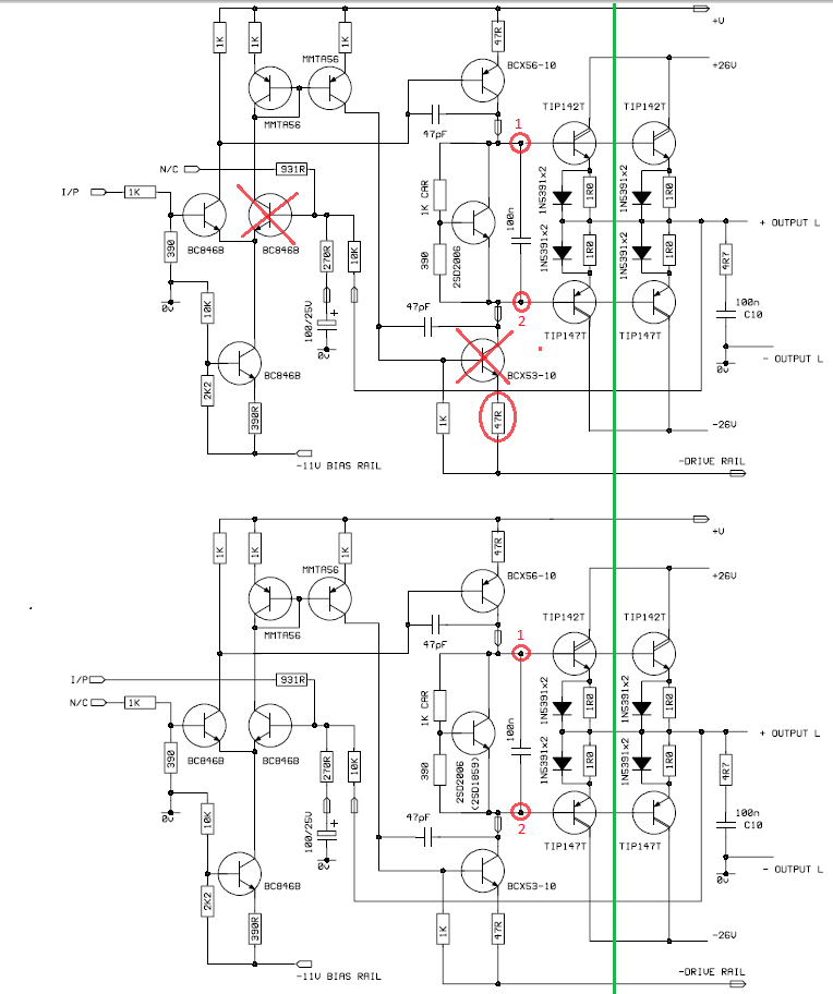

Сгорел у меня Genesis Profile Two, о чем я писал в этой теме.
Сгорел Genesis Profile Two
В общем решил я сам посмотреть что с ним случилось. Я специалист не большой, но кое-какие знания есть.
Первое что обнаружилось - пробитый силовой транзистор (B1647) в одном канале. После замены усилитель ожил, но на выходе канала который сгорел оказалось примерно 1 В постоянного напряжения.
Дальнейший осмотр показал, что сгорели еще 2 транзистора в том канале. И один резистор там же стал примерно 600 Ом вместо положеных 47 Ом . Они показаны на прикрепленной схеме (Это схема Genesis Stereo 60, но все, что слева от зеленой линии - идентичное в Profile Two). В таком сотоянии в точках 1 и 2 на схеме было 0.8 и 0.2 В, а на исправном канале 1.1 и 1.1 В (т. е.) одинаково.
После замены транзисторов и резистора (заменил на 51 Ом - ближайшее что было под рукой) получилось следующее:
В точках 1 и 2 в ремонтируемом канале стало по 0.86 В, в исправном канале осталось по 1.1 В. На выходе усилителя в исправном канале 0.03В, на выходе ремонтируемого 0.06В.
На слух вроде оба канала работают нормально.
Интересно нормальна ли такая разница в каналах в точках 1 и 2 (выход предоконечного каскада или что это такое...)? На сколько я понял, каналы включены по разному (в разные точки подается вход), поэтому предполагаю что это может быть нормальным.
И интересно насколько критично присутствие такого постоянного на выходе и почему оно может быть разным.
Буду очень признателен если кто-нибудь мне объяснит нормально ли это все и что я еще мог упустить. Спасибо.

спиши на погрешность прибора - а в общей картине все ТИП ТОП !

Сегодня снова сгорел. Держу в руках сгоревший предохранитель и не хочу ставить новый, так как в прошлый раз после такой манипуляции из него пошел дым. Видно не до конца починил прошлый раз, наверное тот перекос все таки что-то значил.
Кстати на фотографии в первом посте зеленая линия чуть не там. Она сразу за точками 1 и 2 должна быть.
Не подскажете, кто в Киеве может взяться за ремонт этого усилка и сколько примерно это обойдется?
