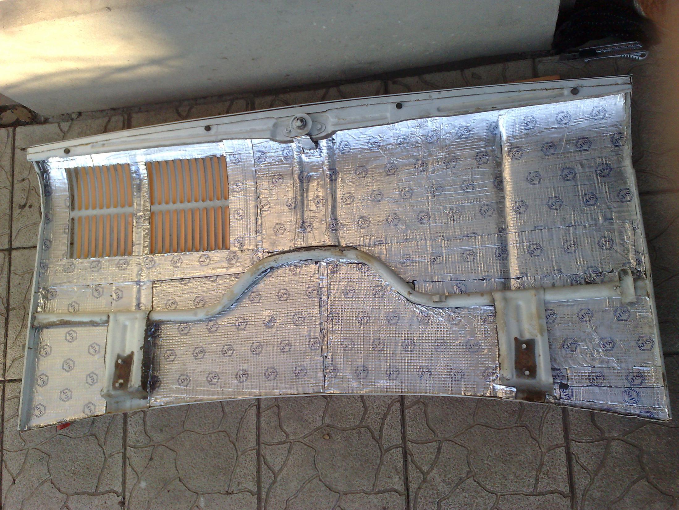

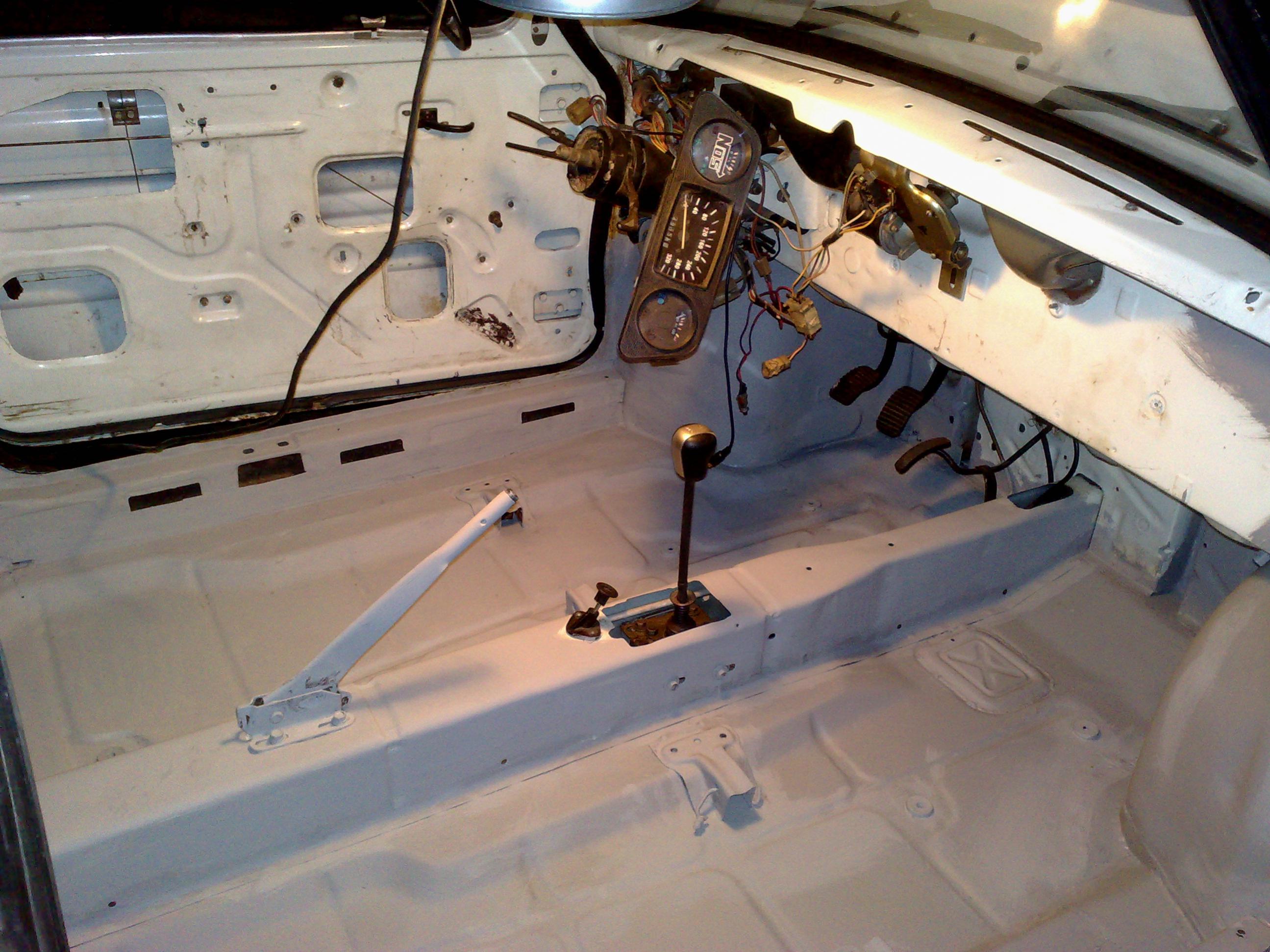

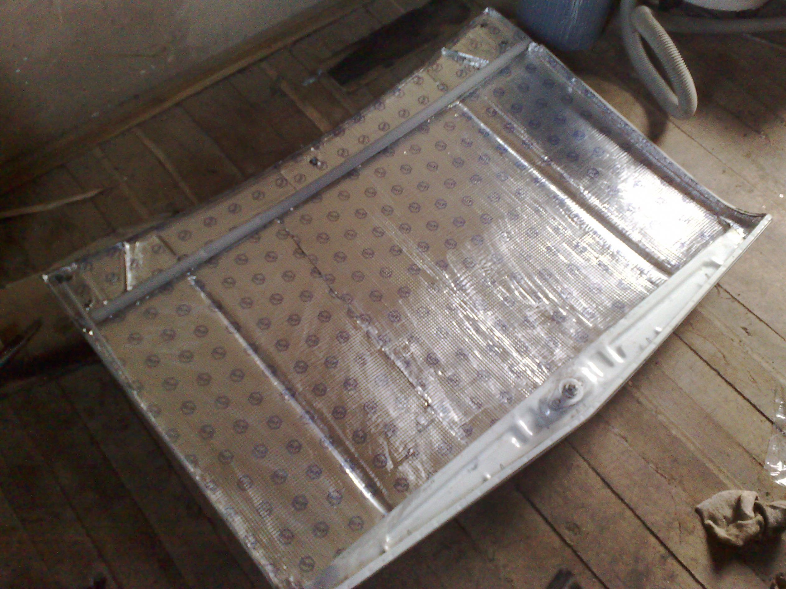

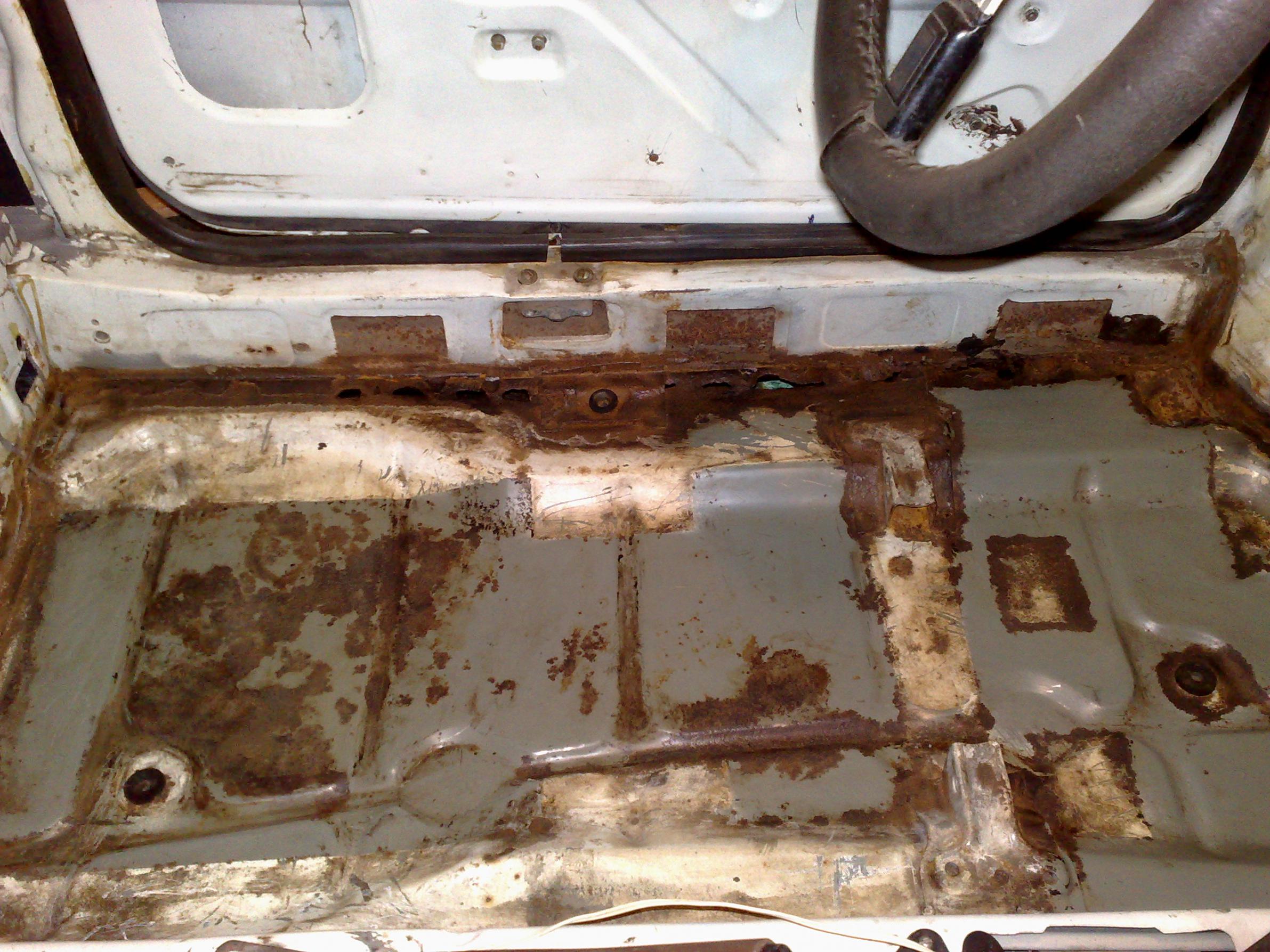

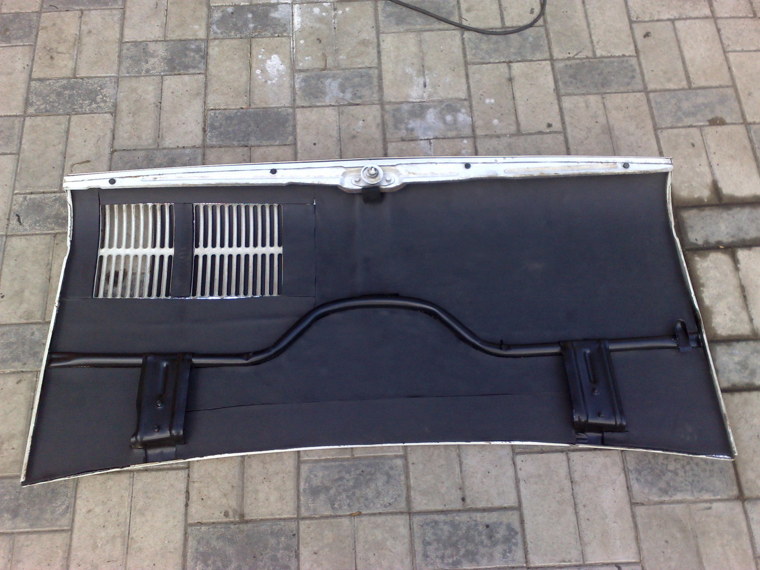

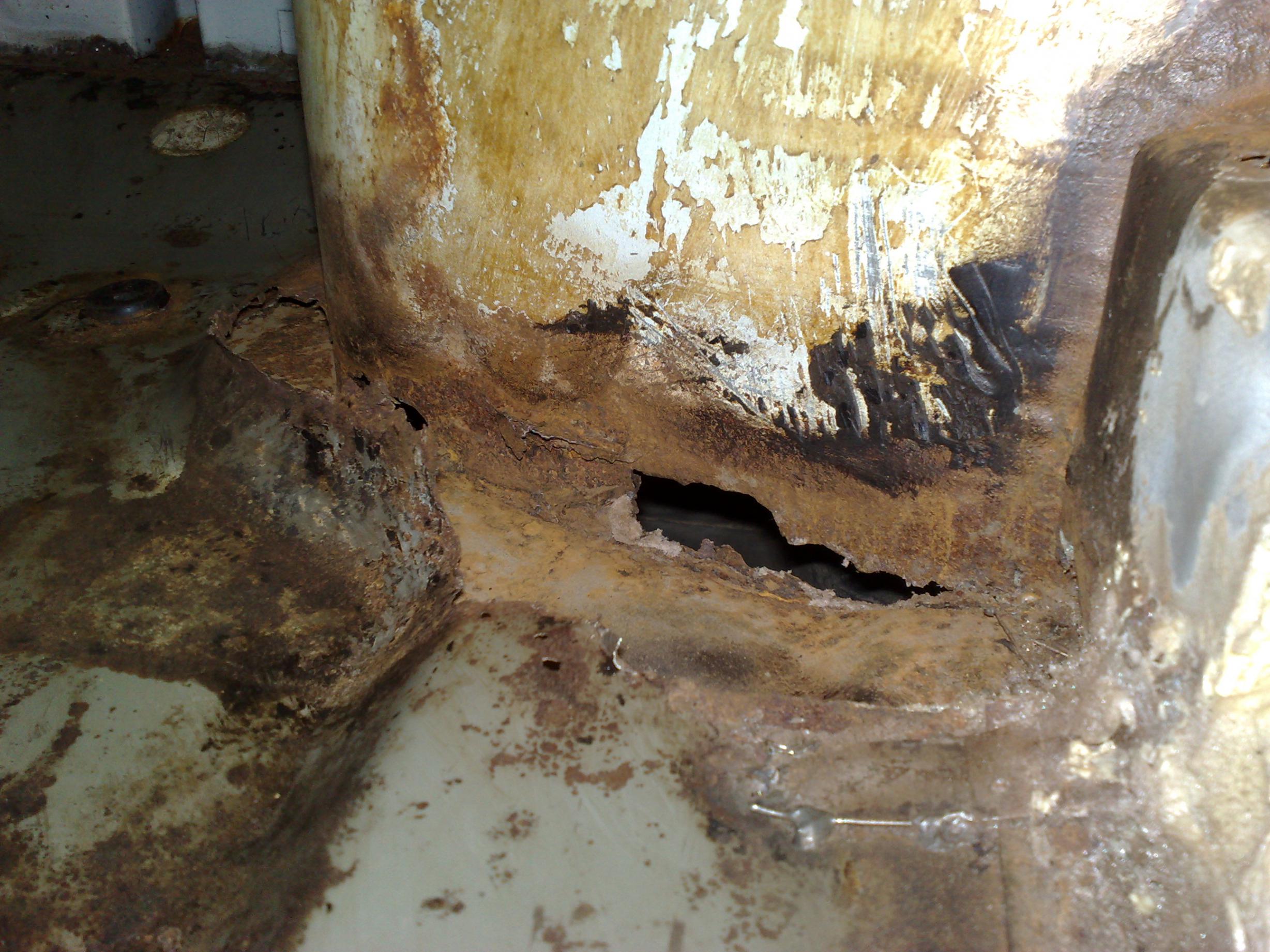

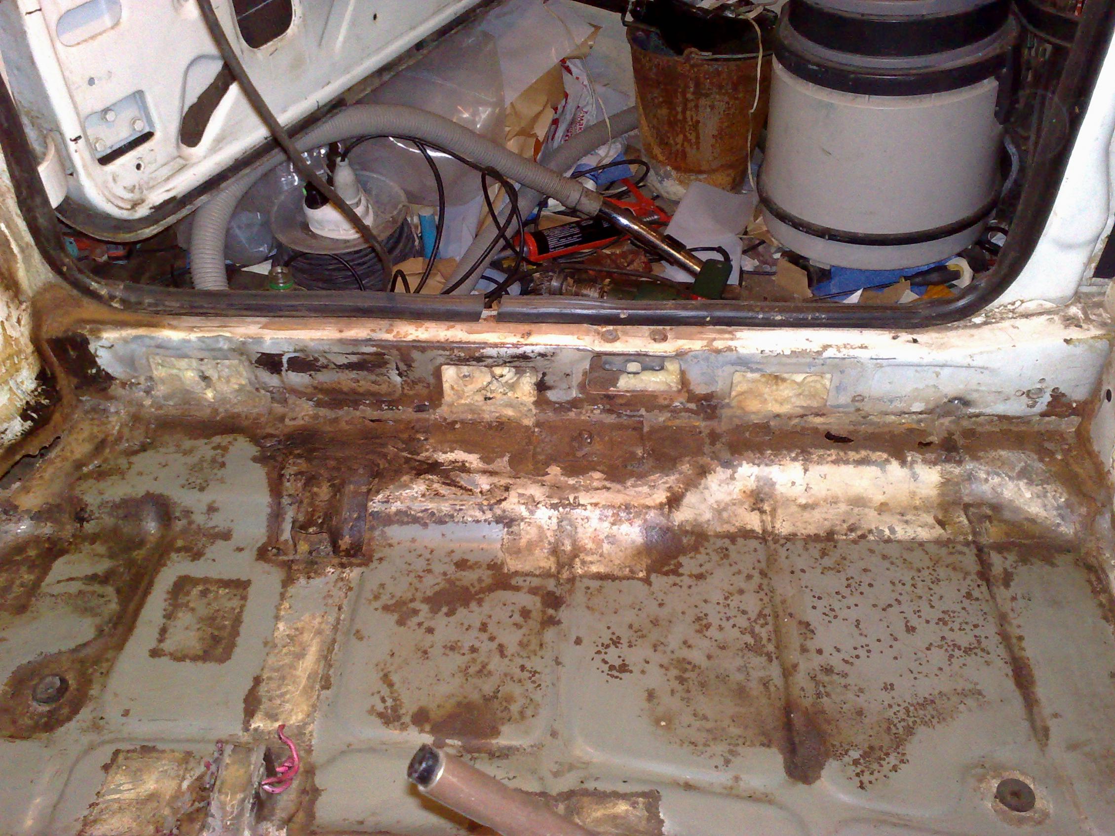

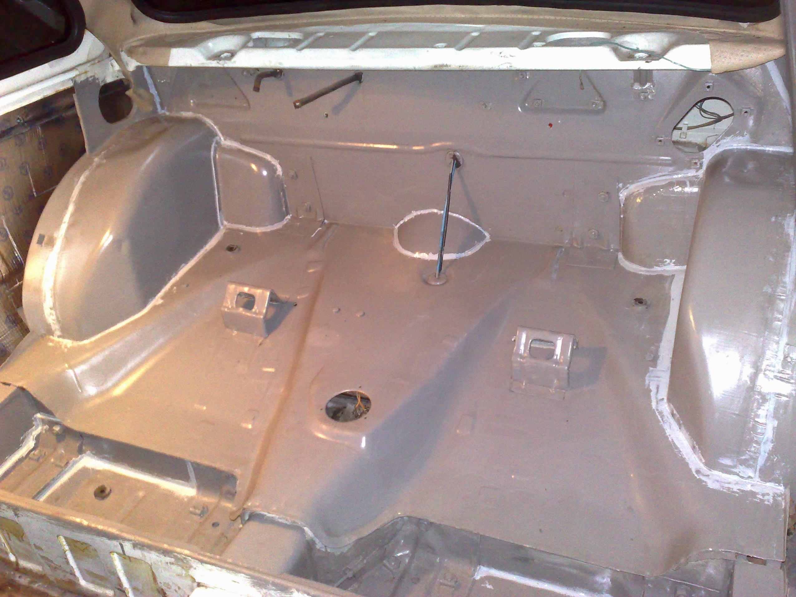

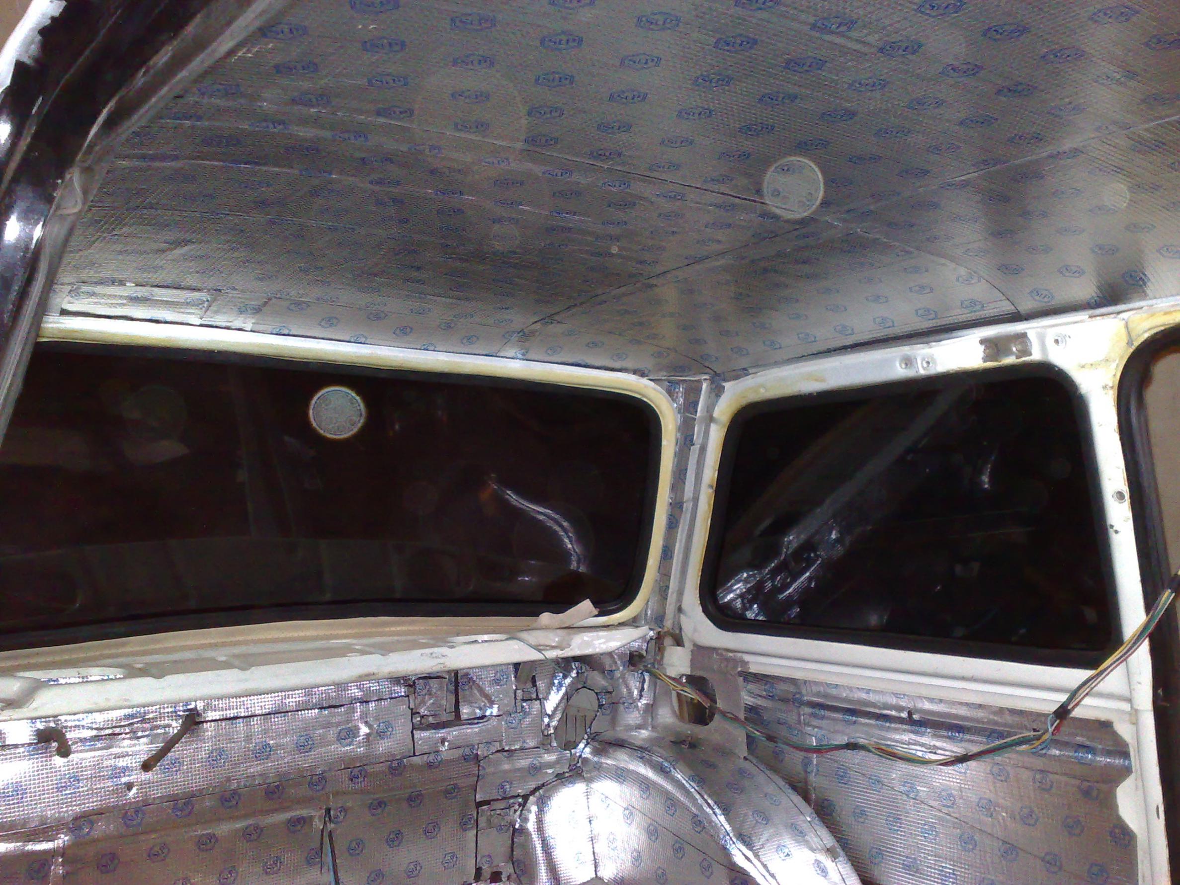

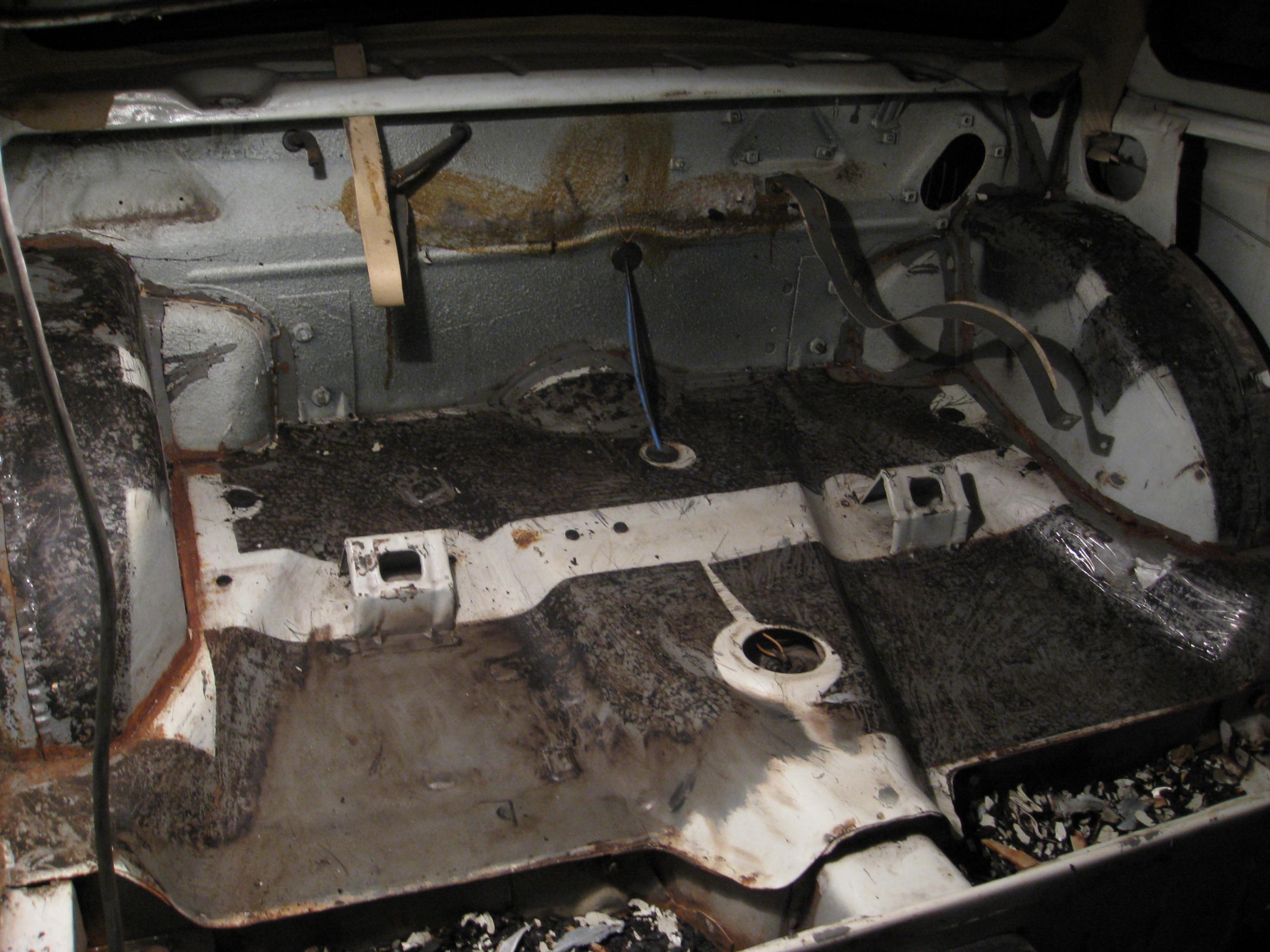

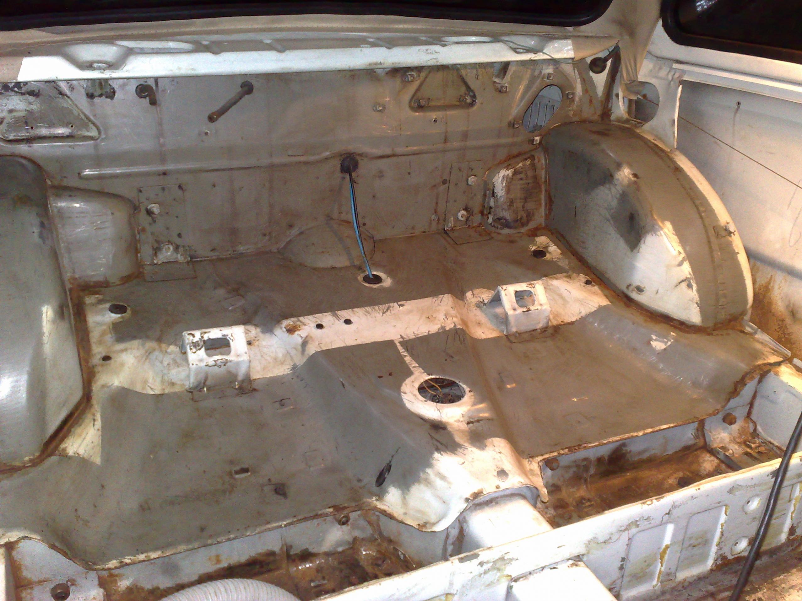

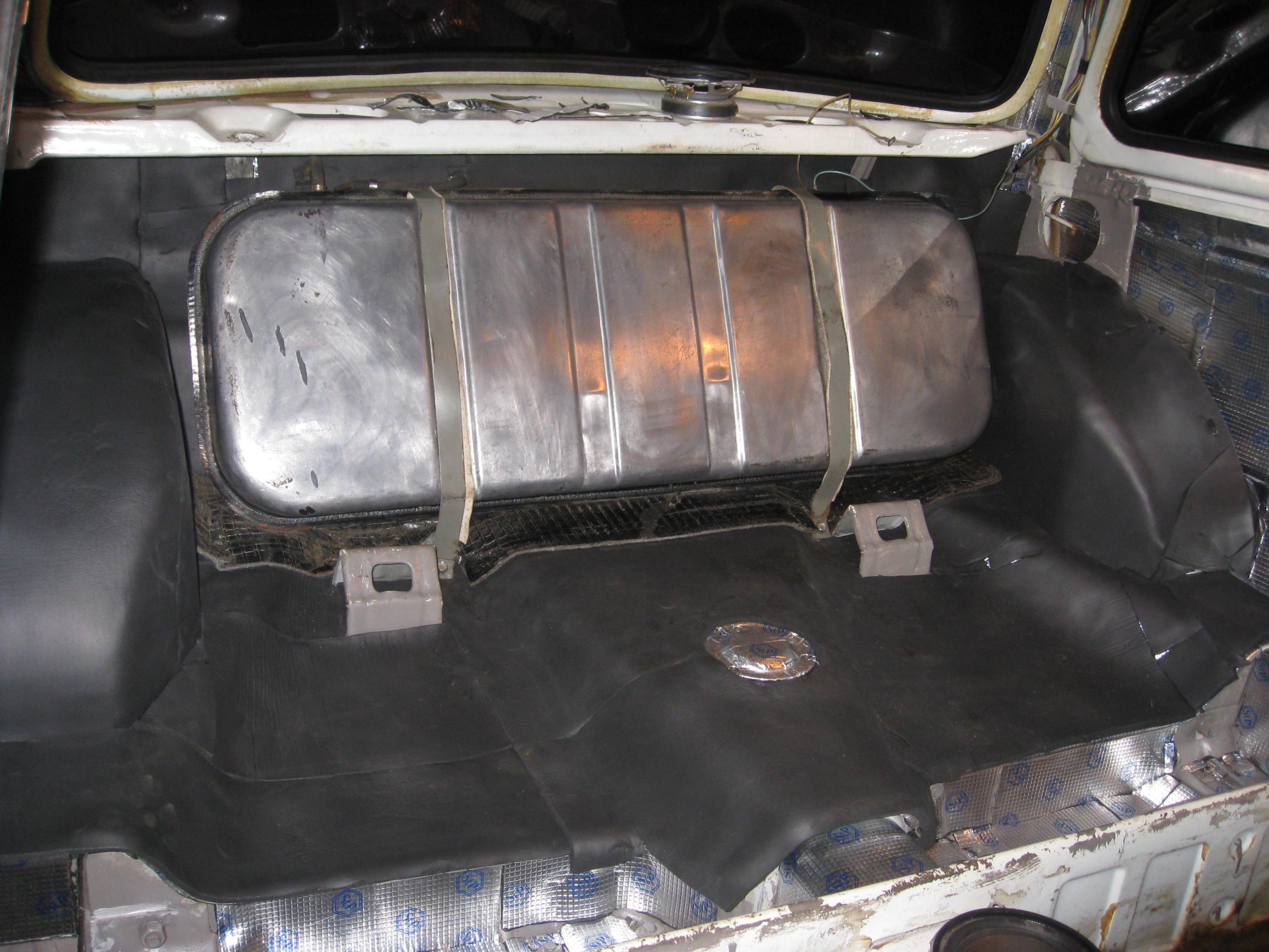

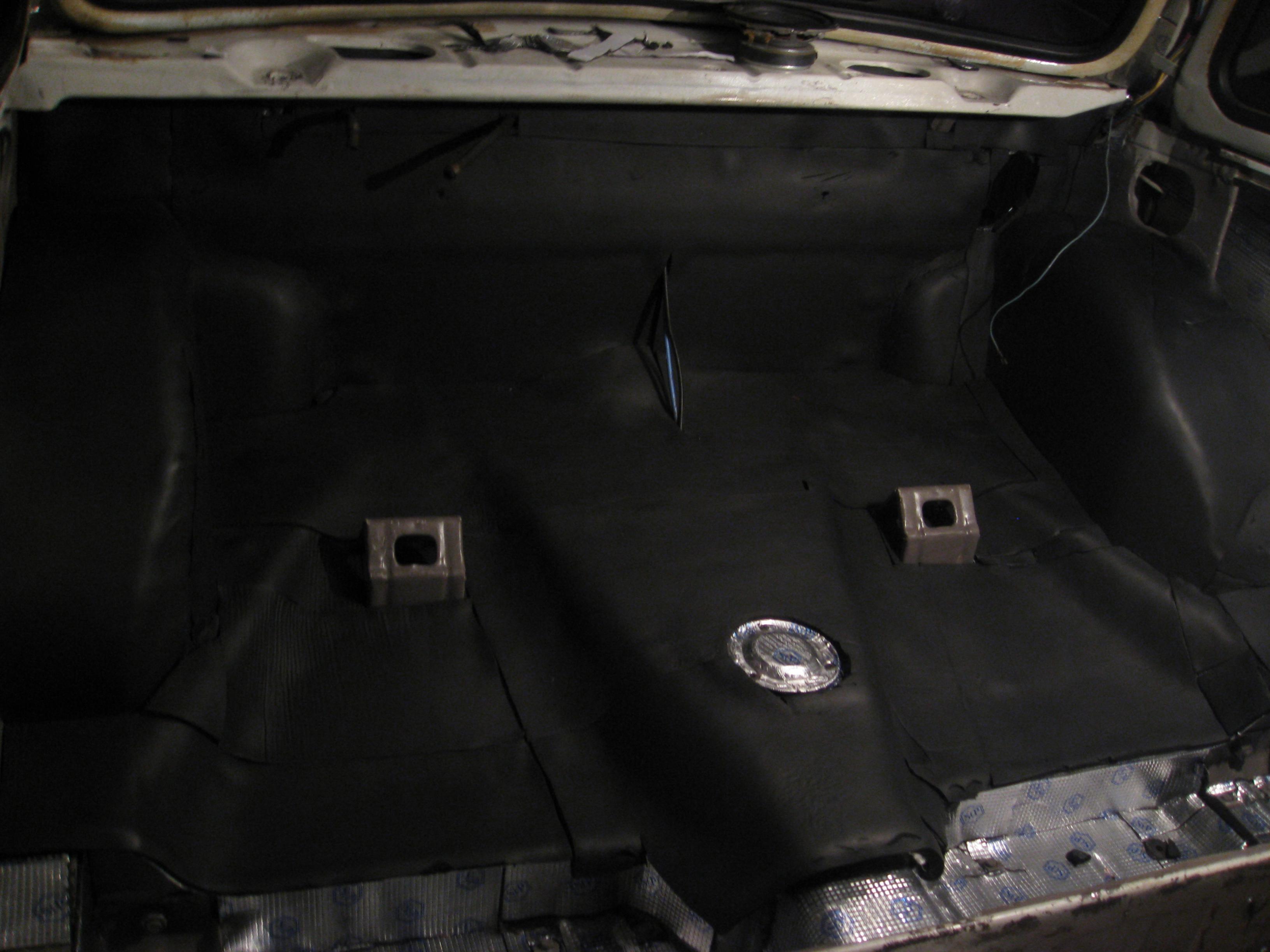

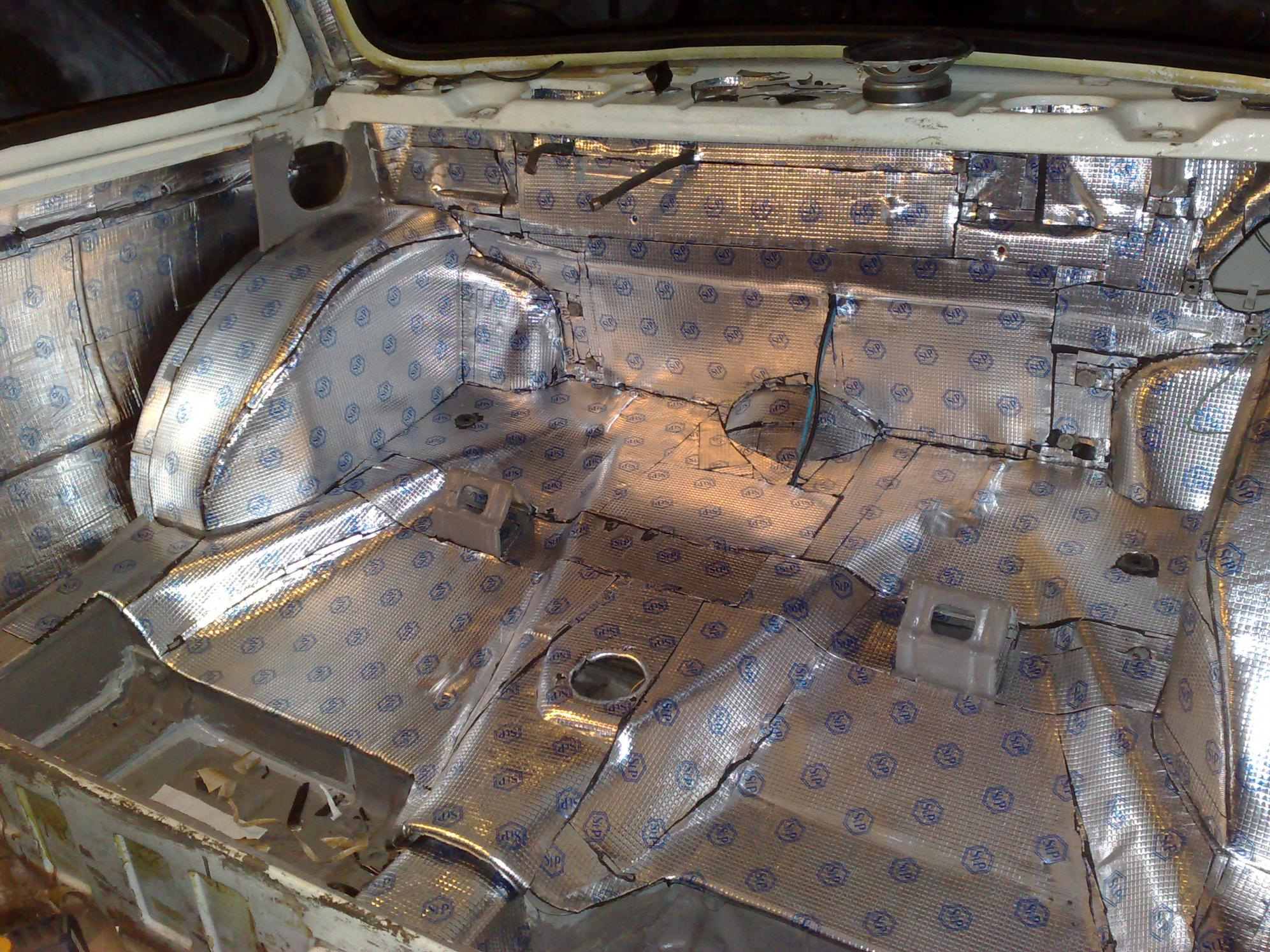

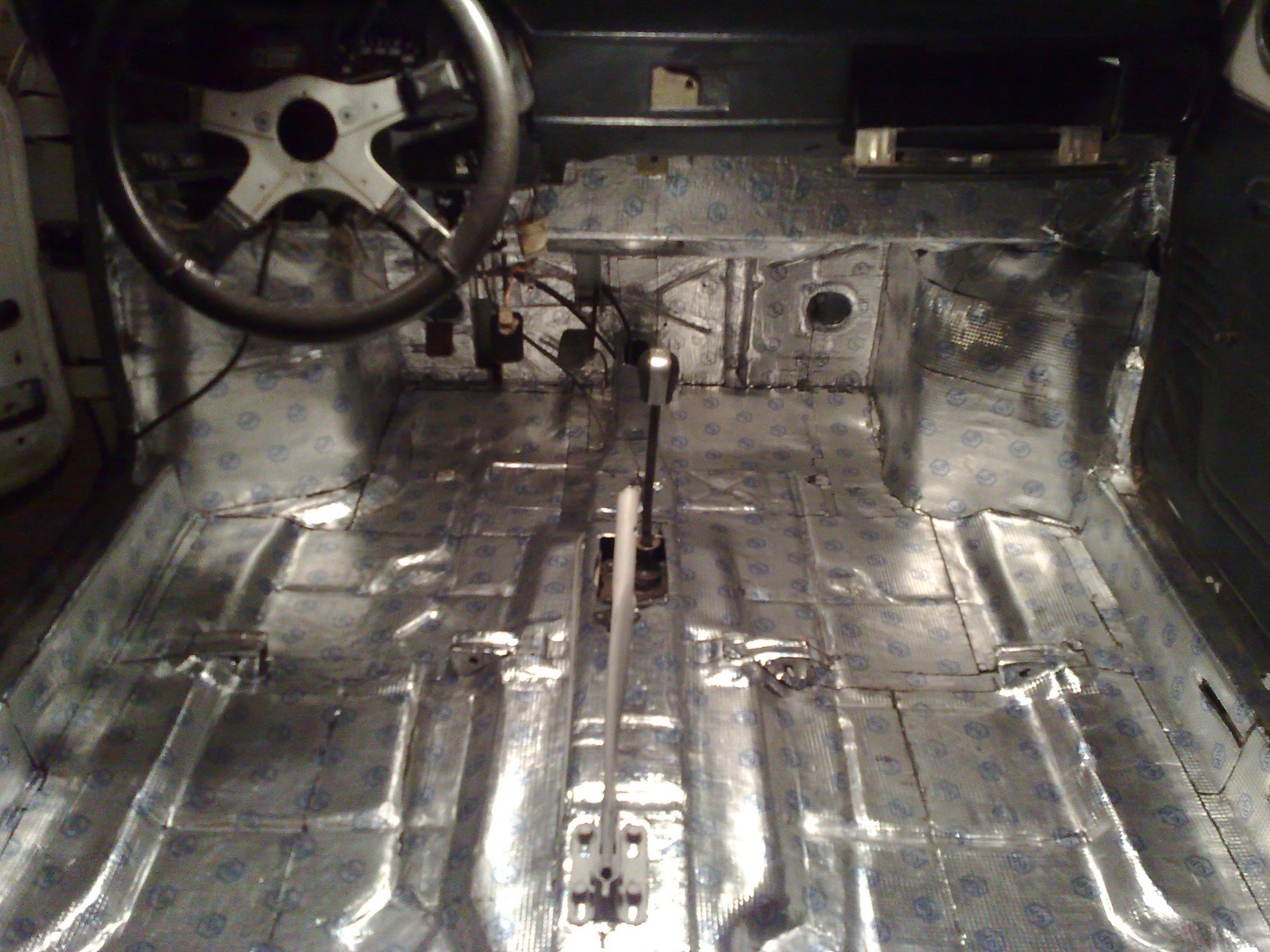

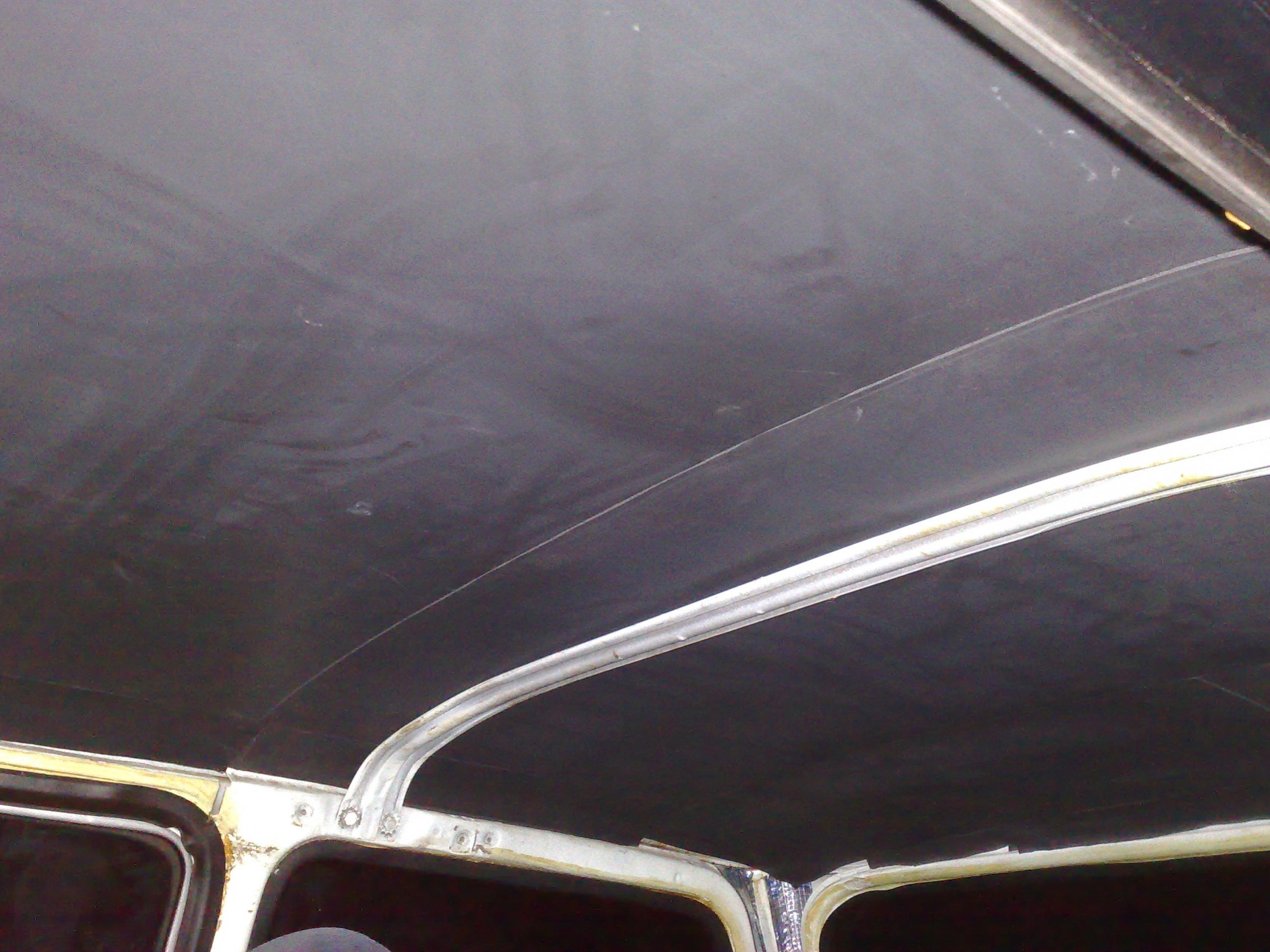

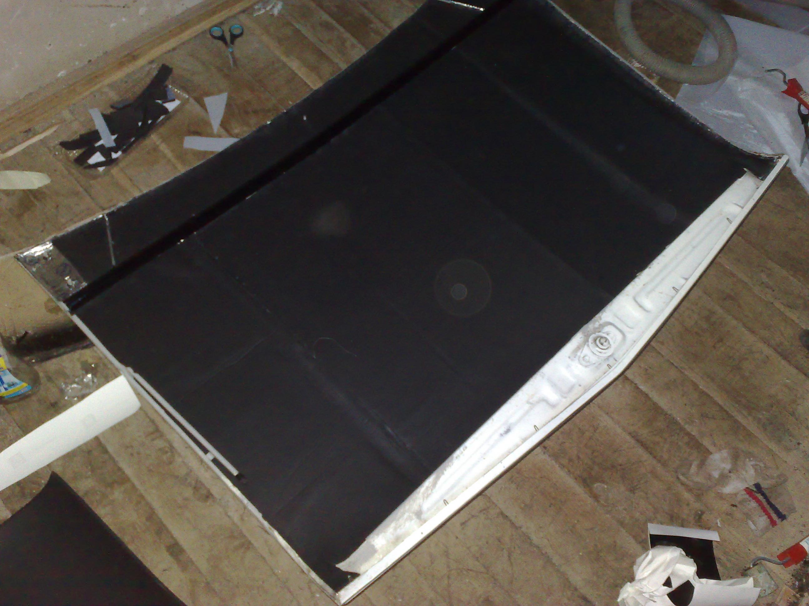

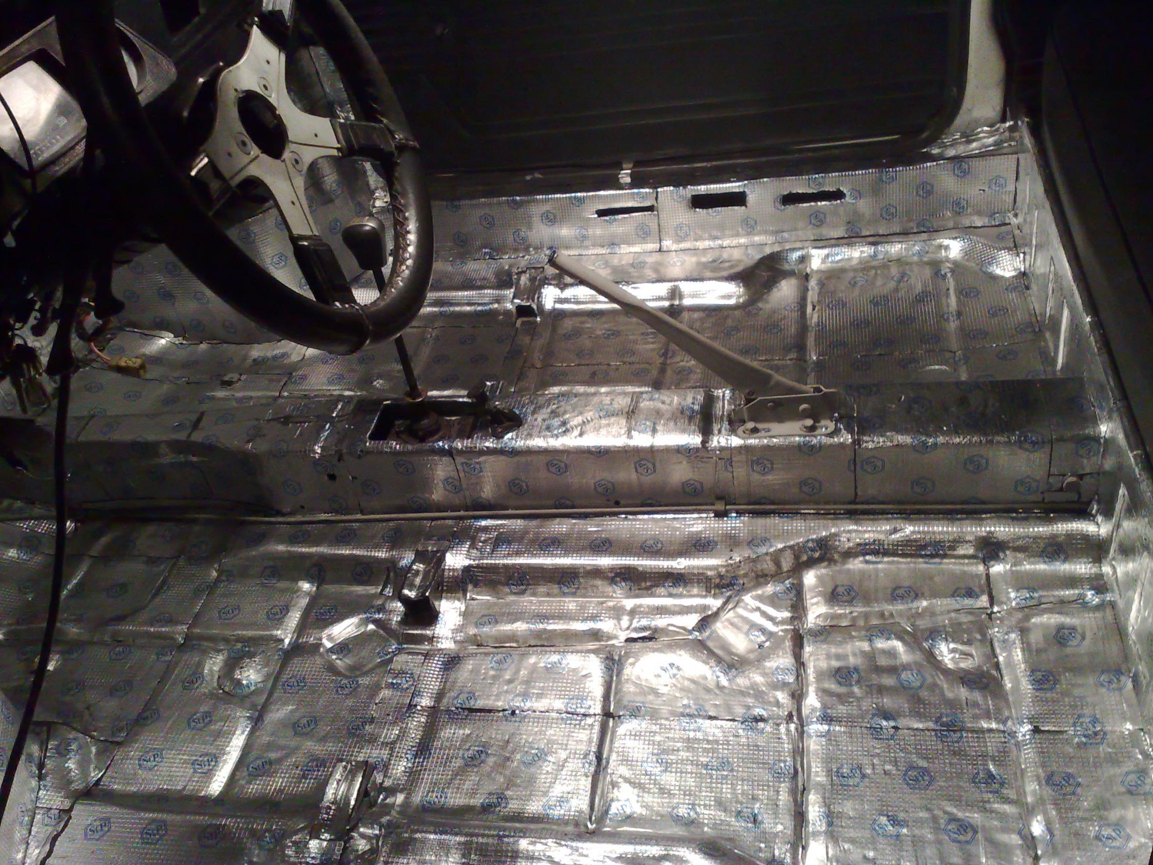

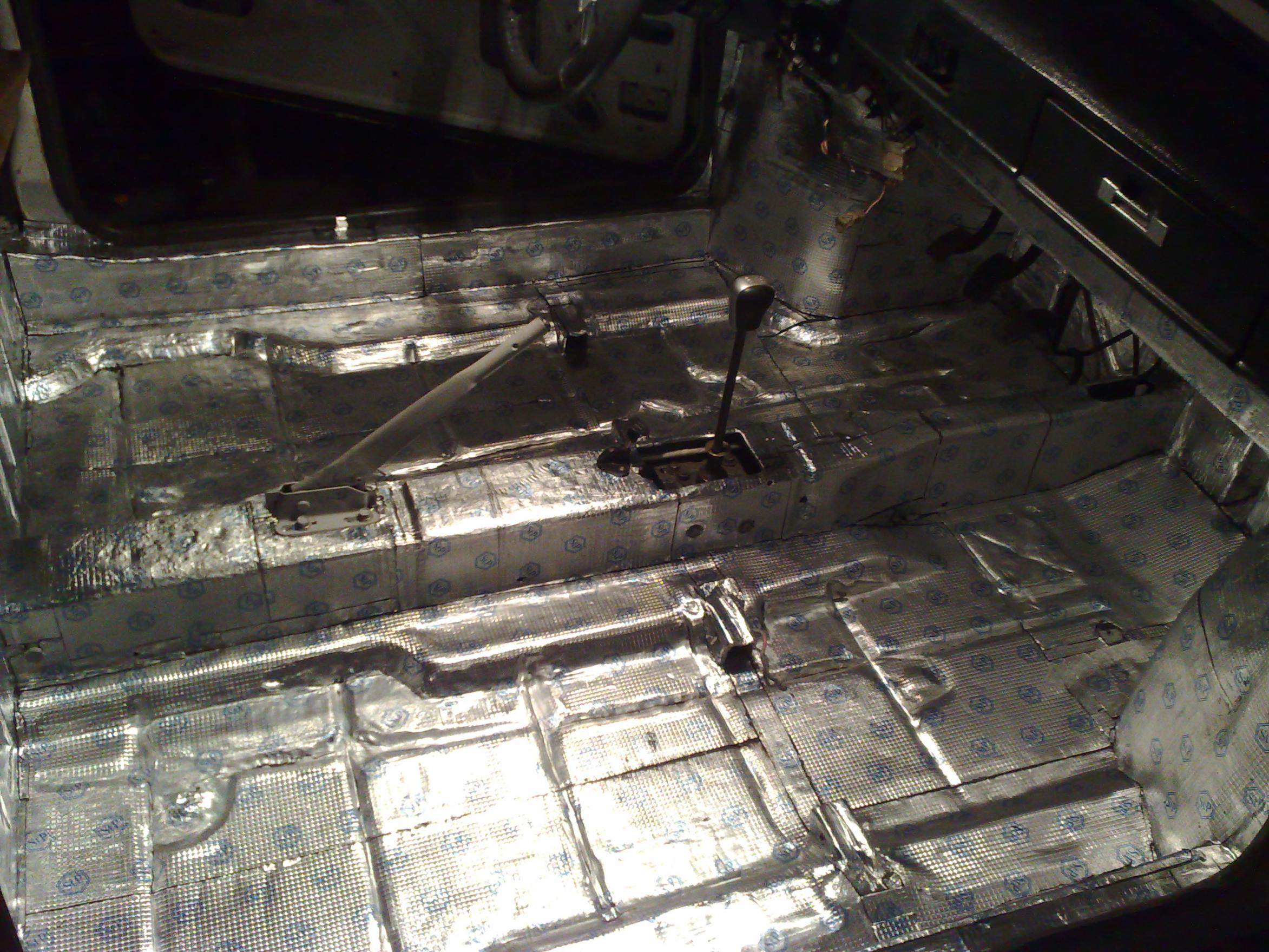

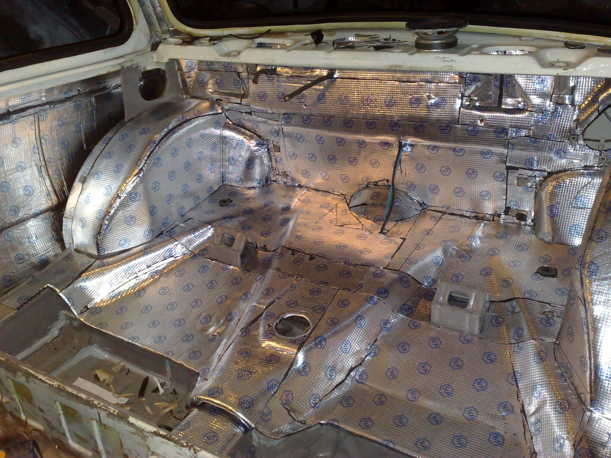

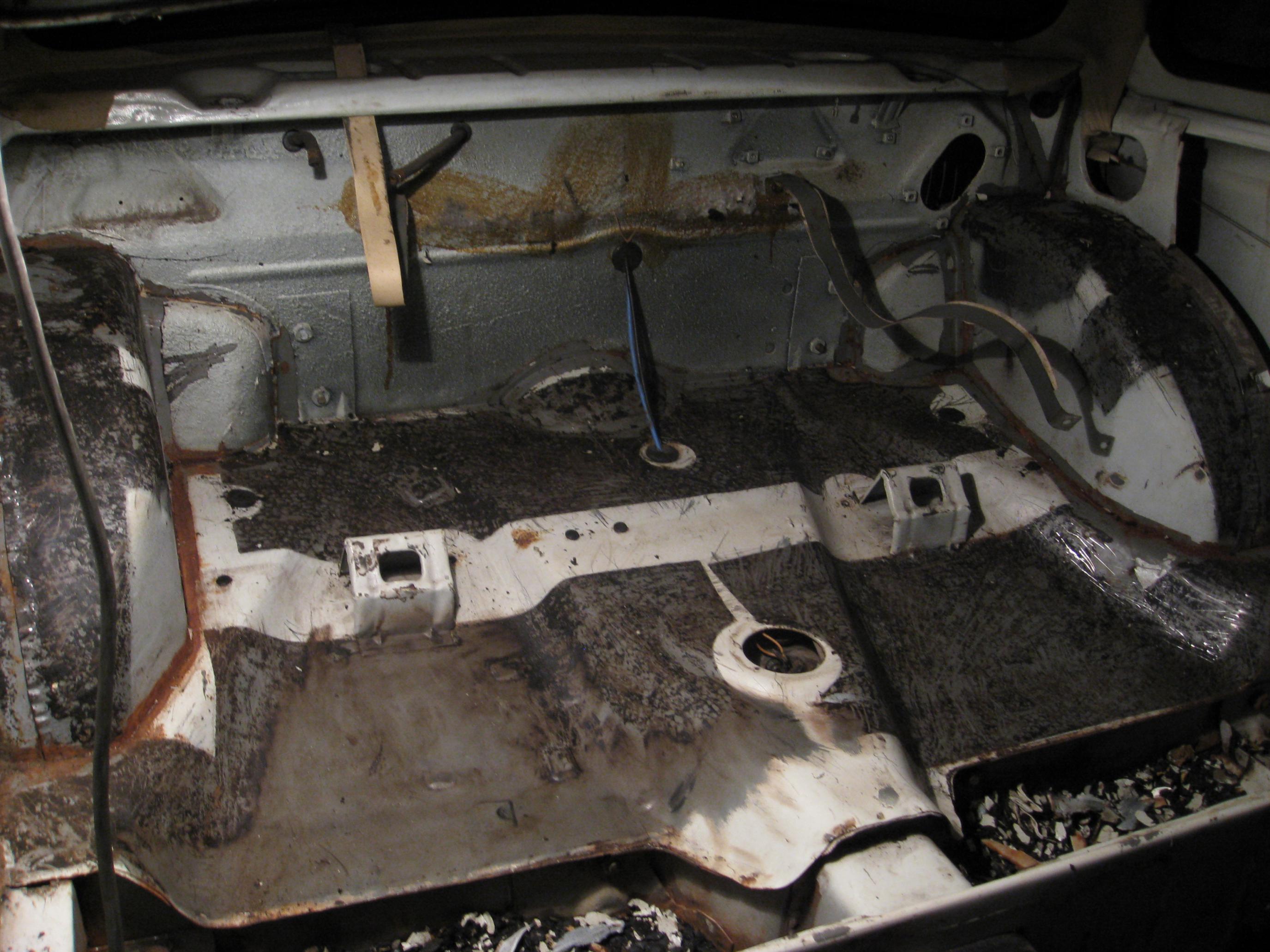

Всем привет! Это мой первый автомобиль, и владею я им уже 1.5 года. Сам всему учусь, на своих пробах и ошибках. За полтора года прошел долгий путь от советской колонки на заднем сиденье, до нынешней системы. Остановится все никак не могу, хочется громче и громче, я думаю вы меня поймете.

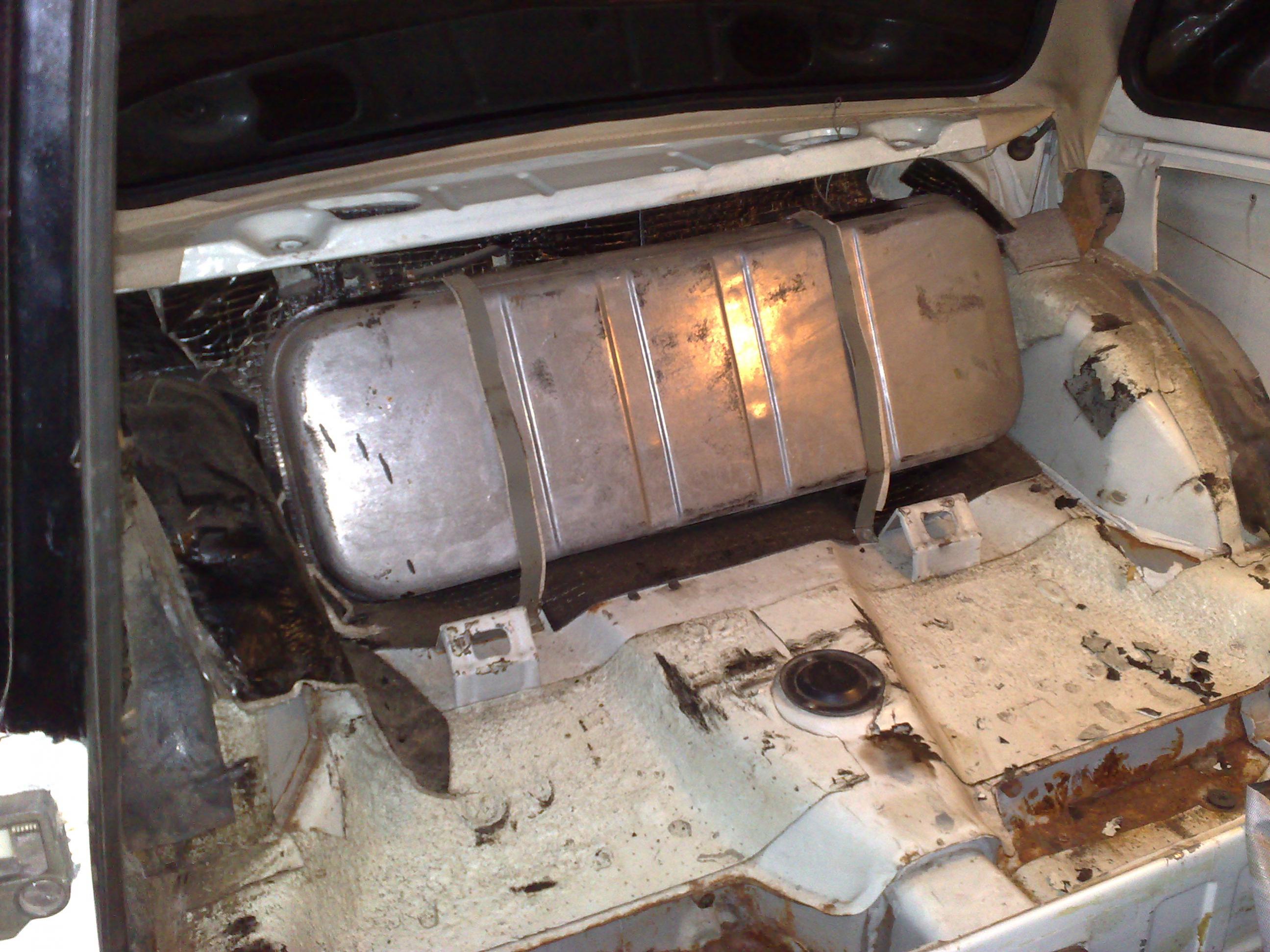

Продолжение!

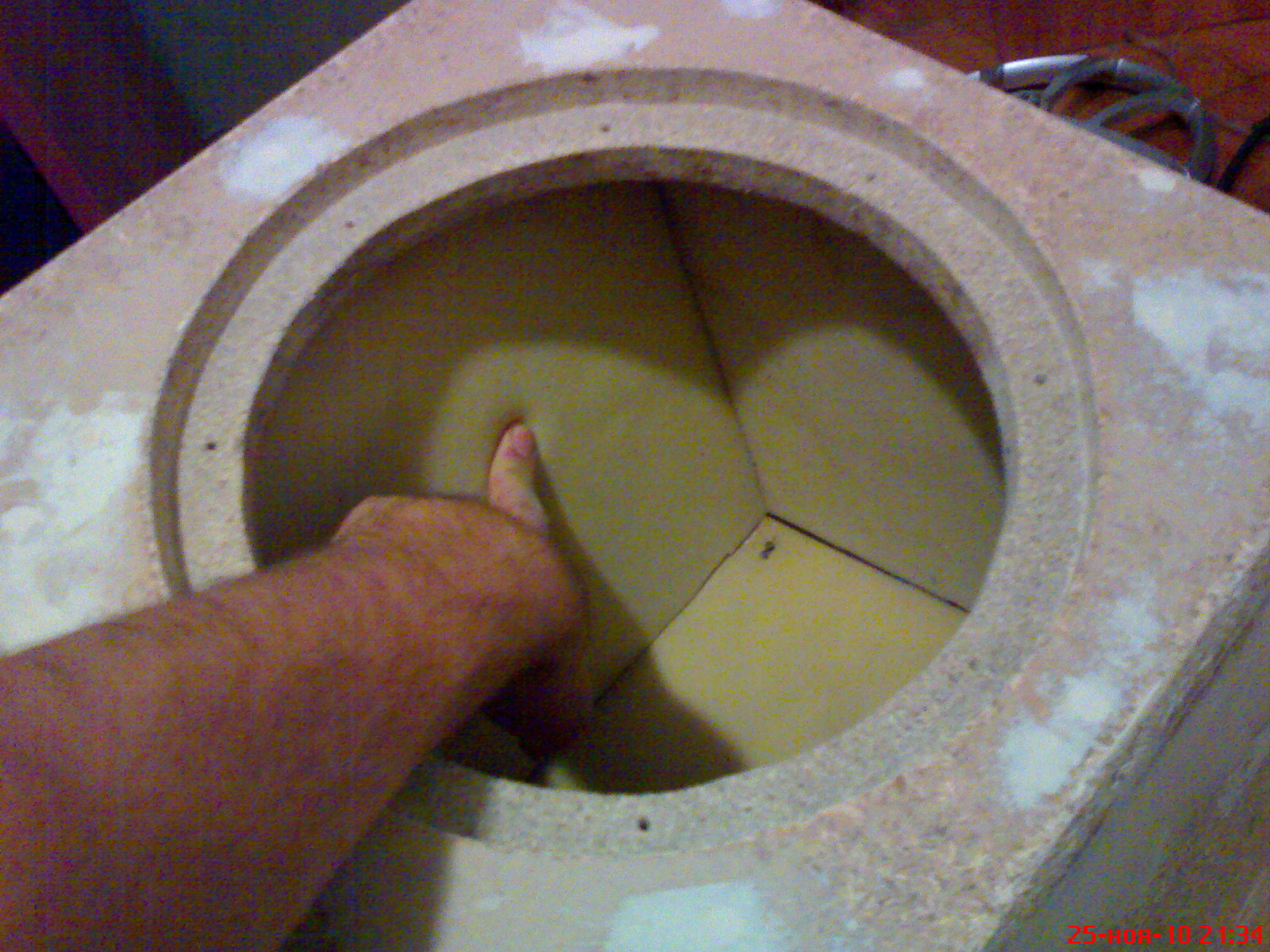

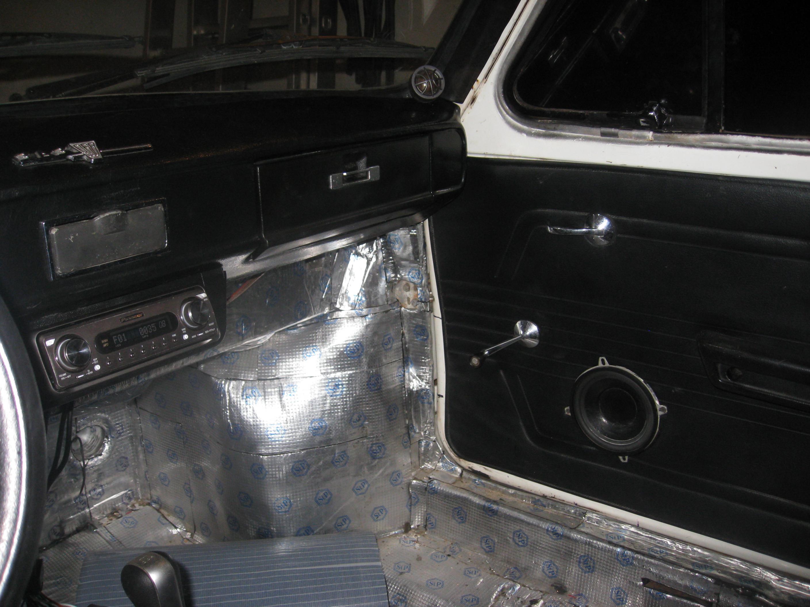

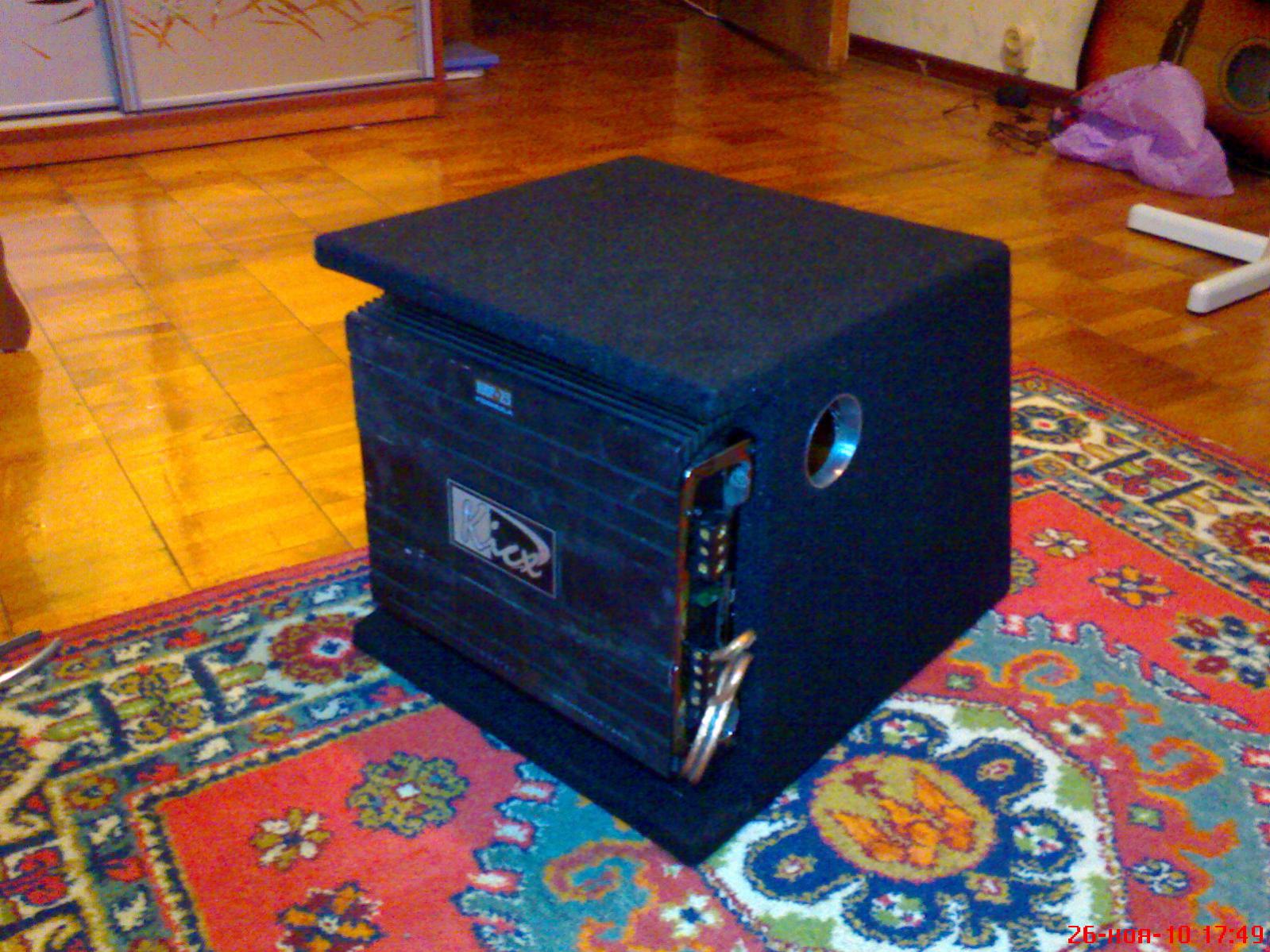

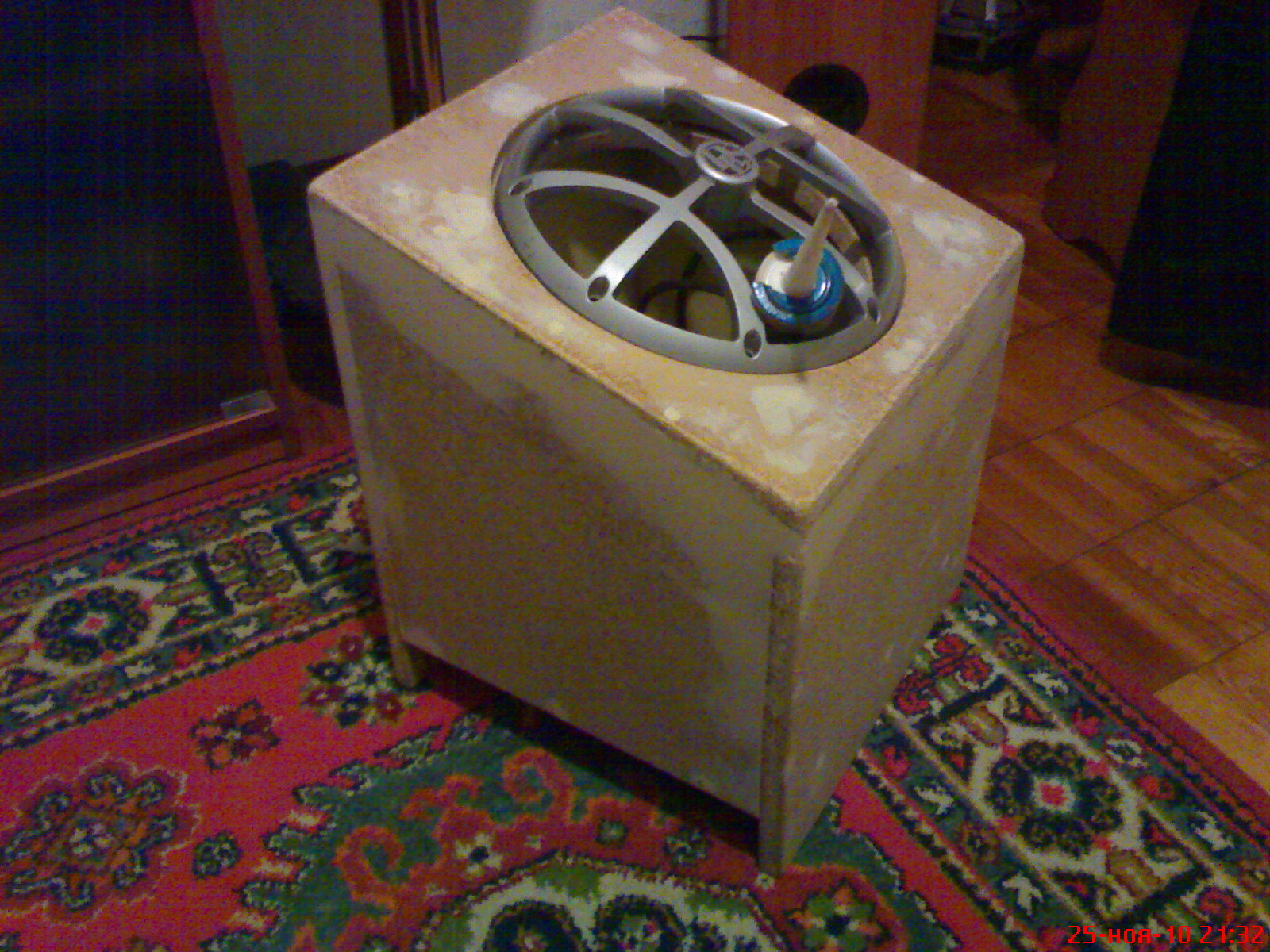

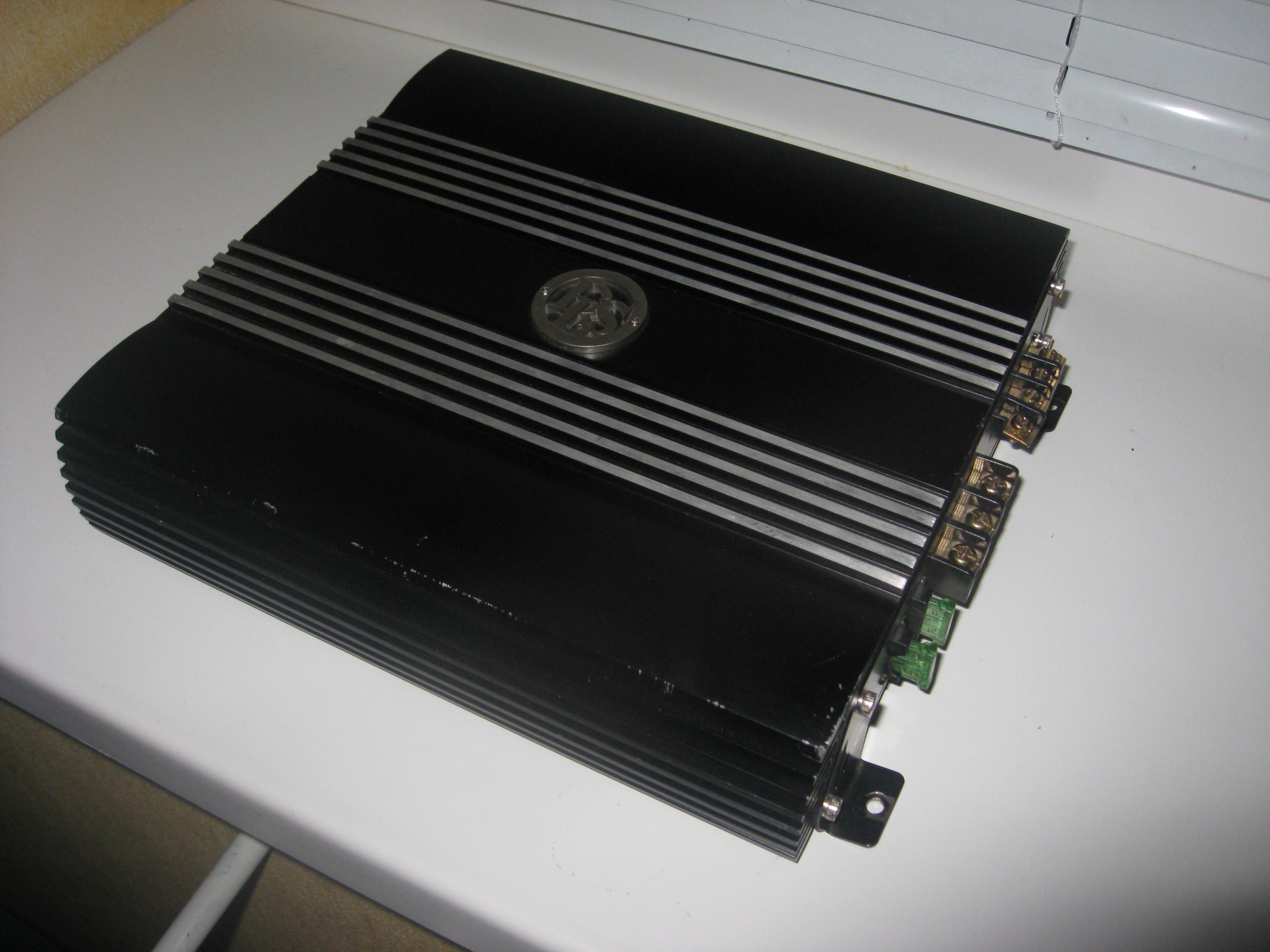

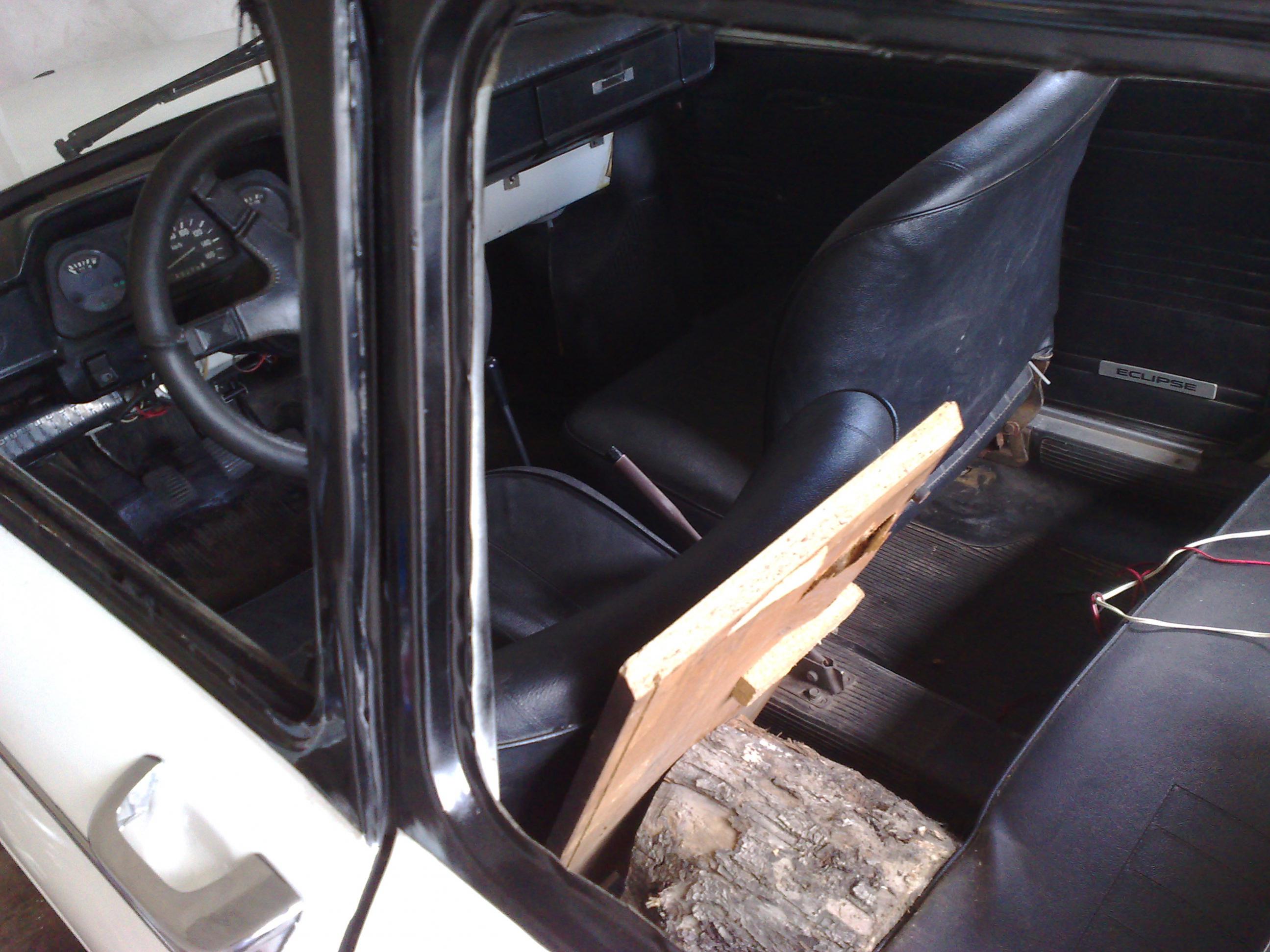

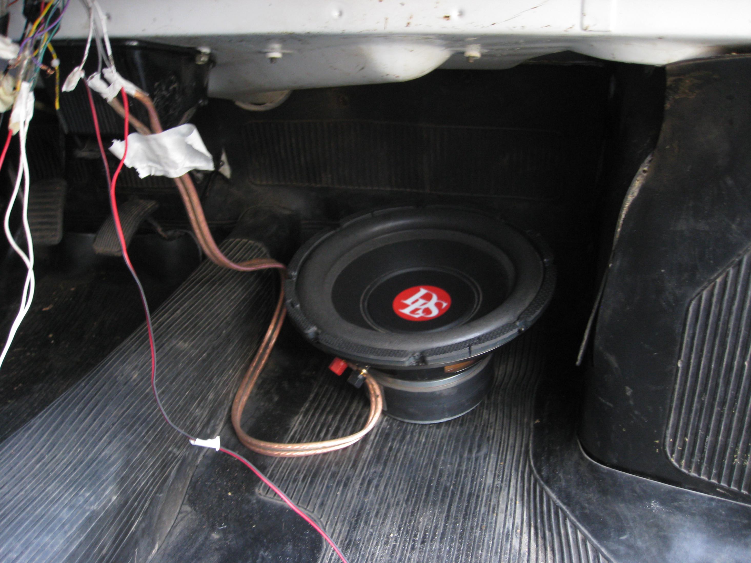

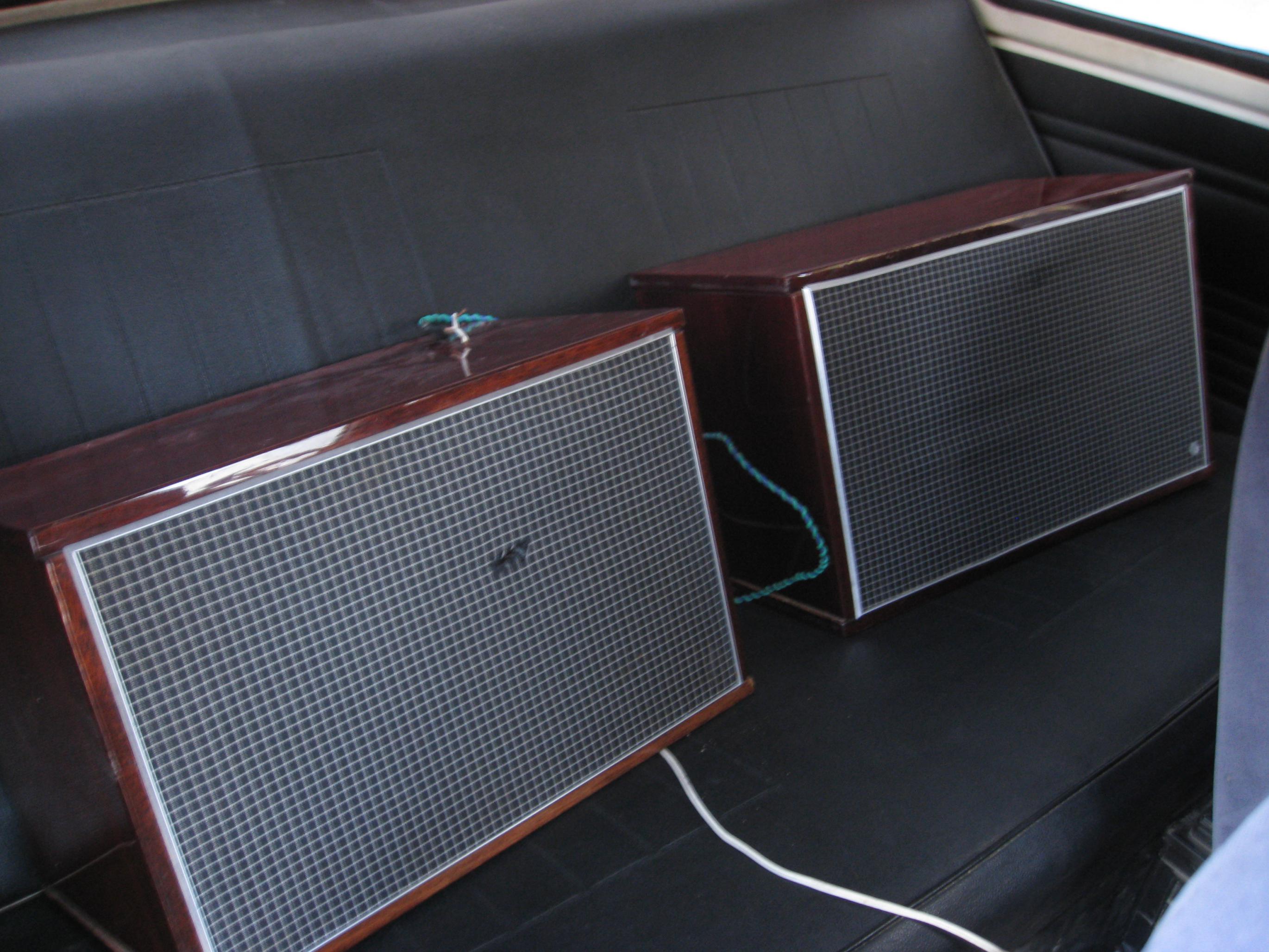

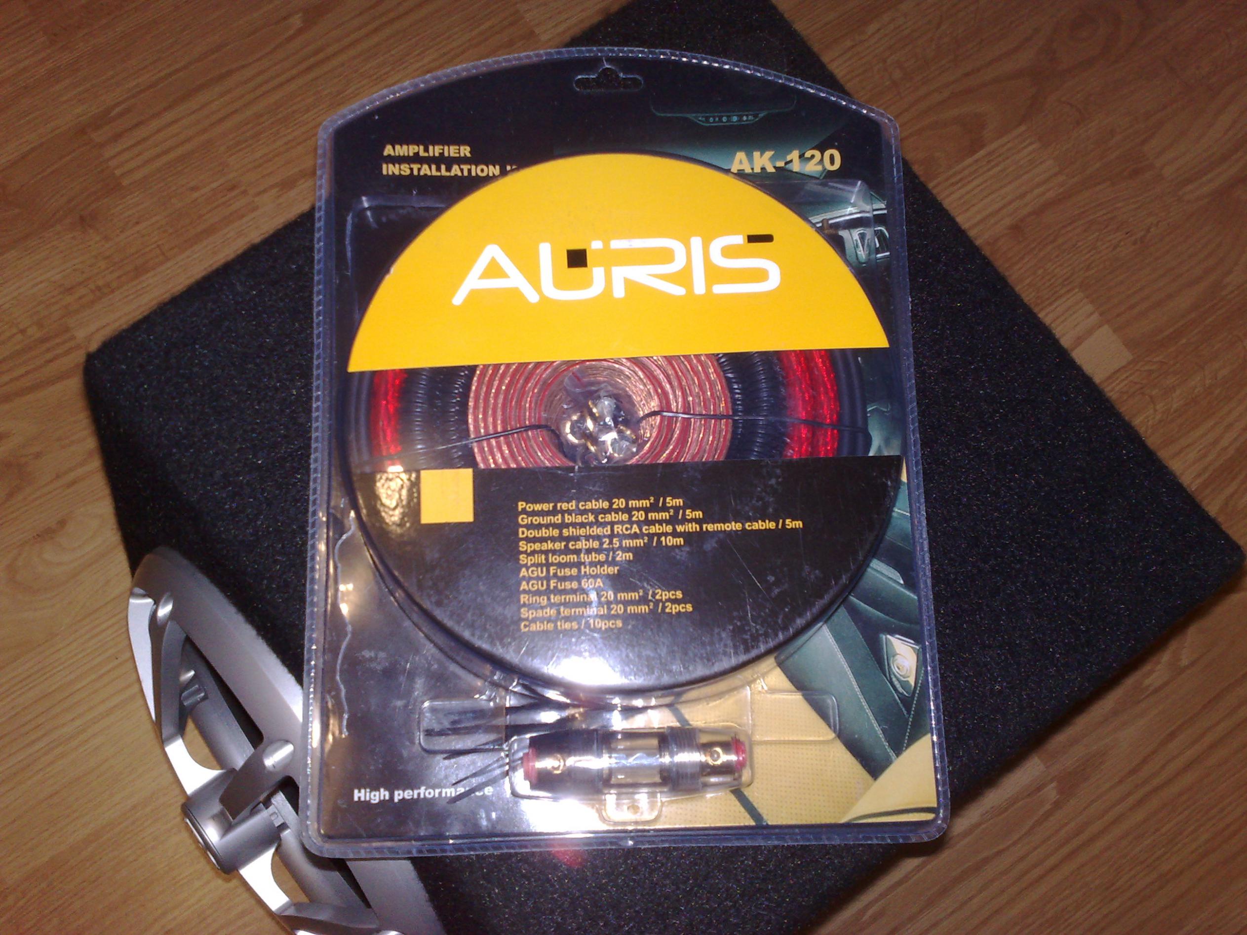

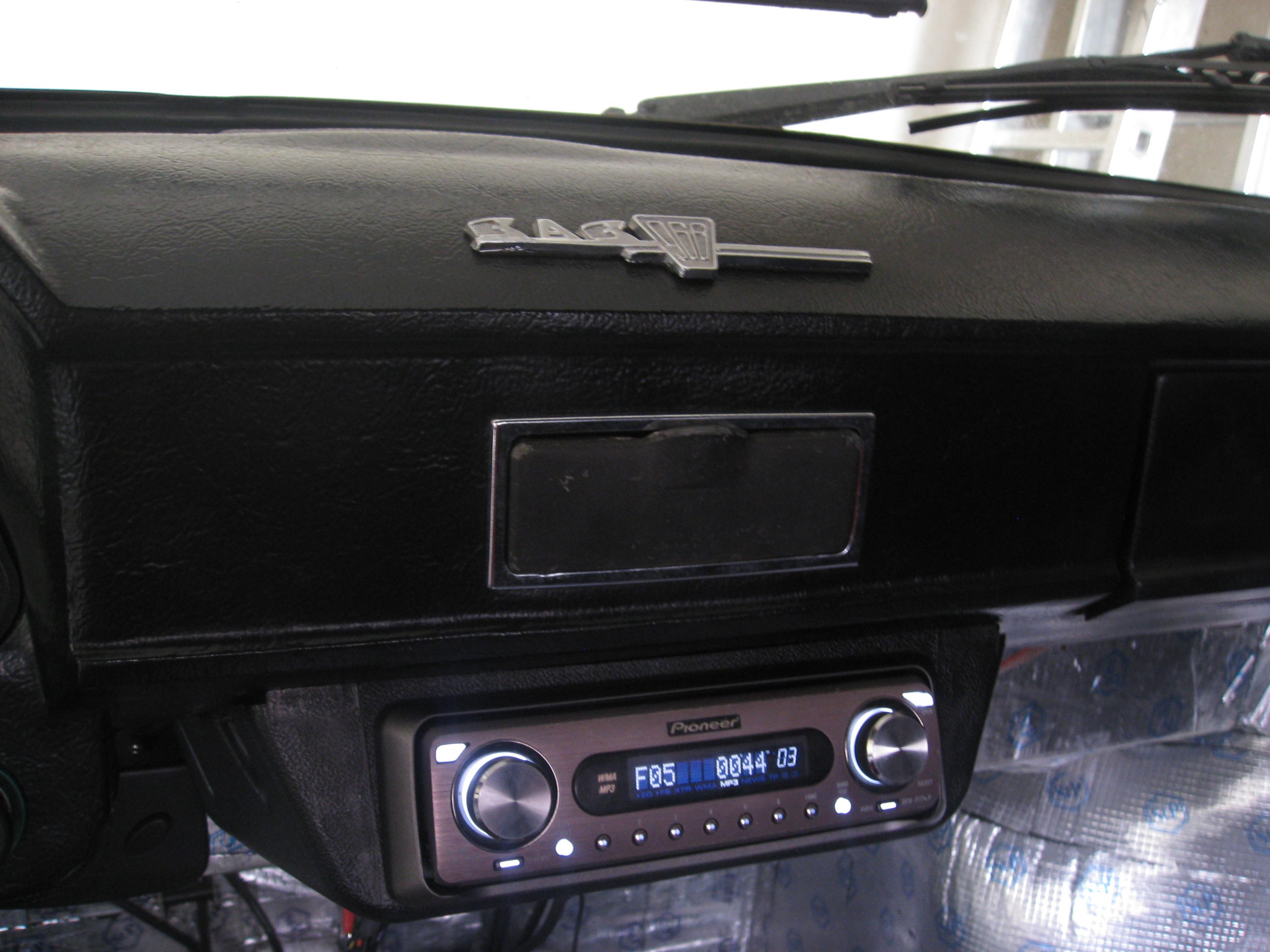

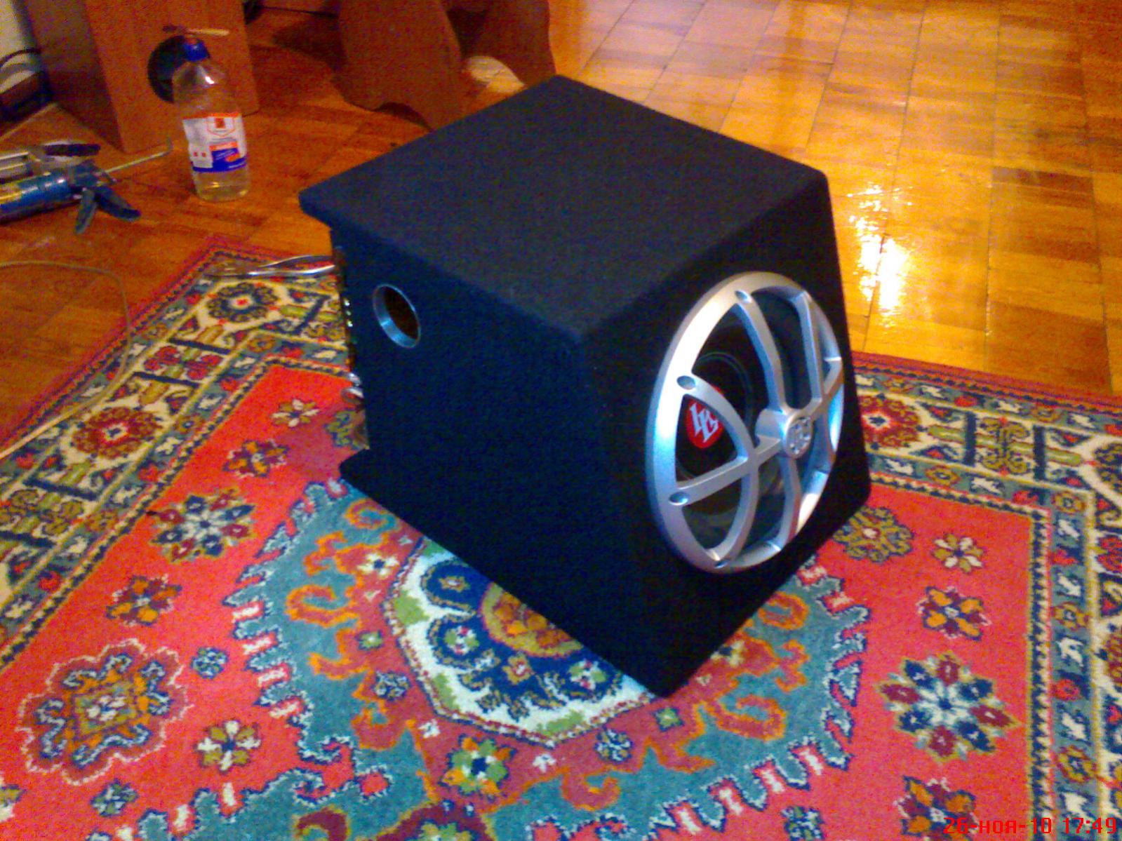

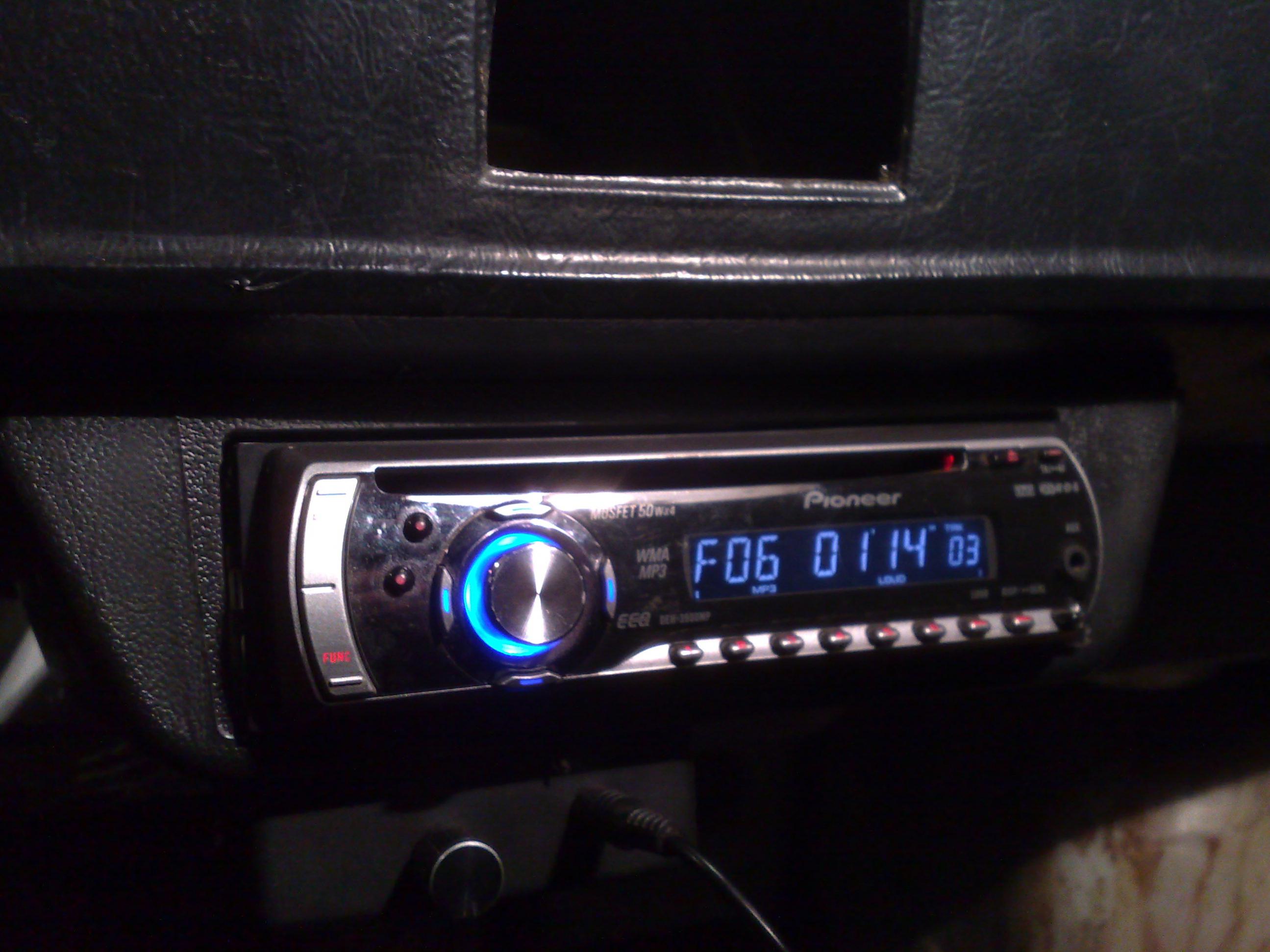

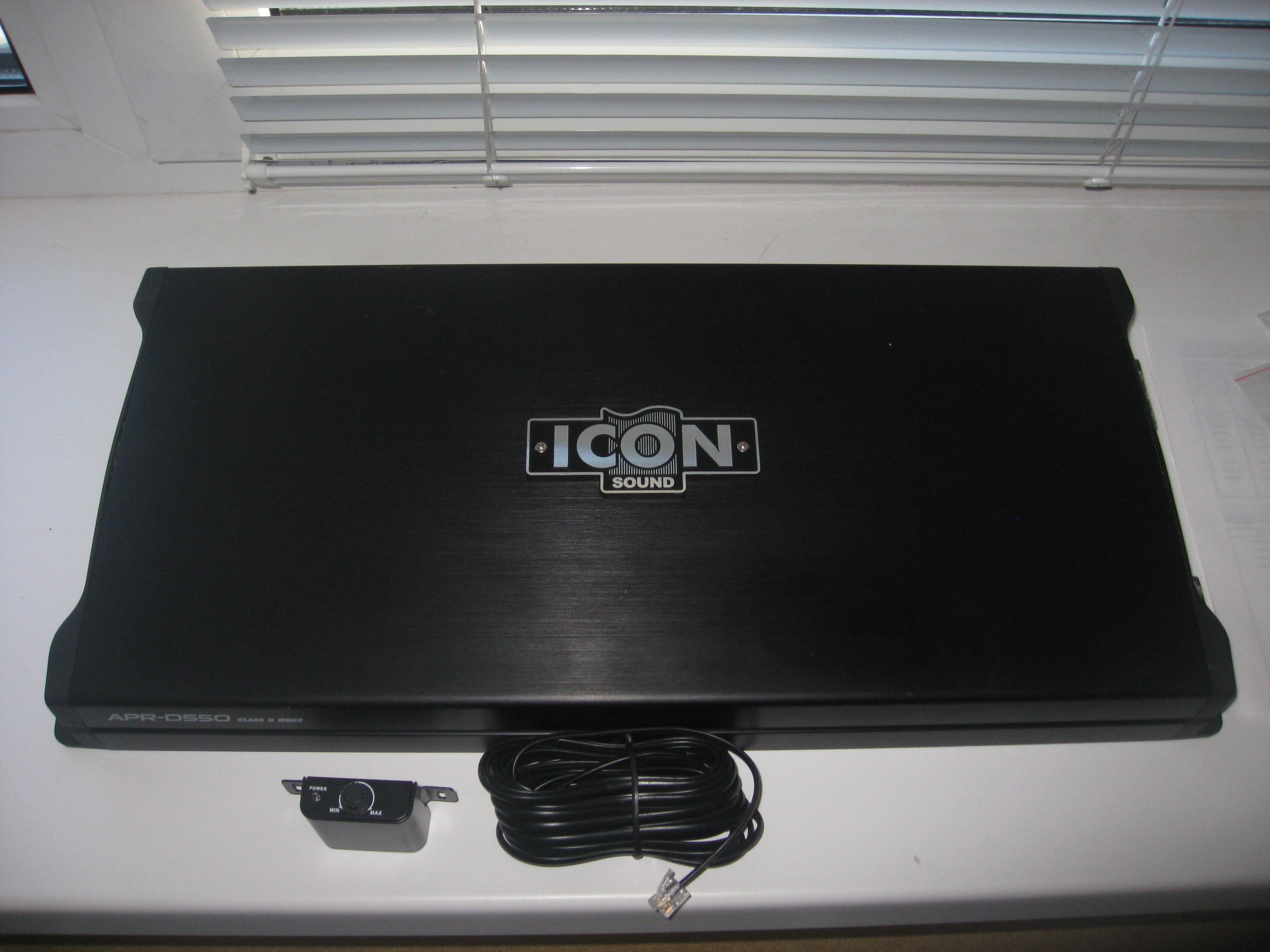

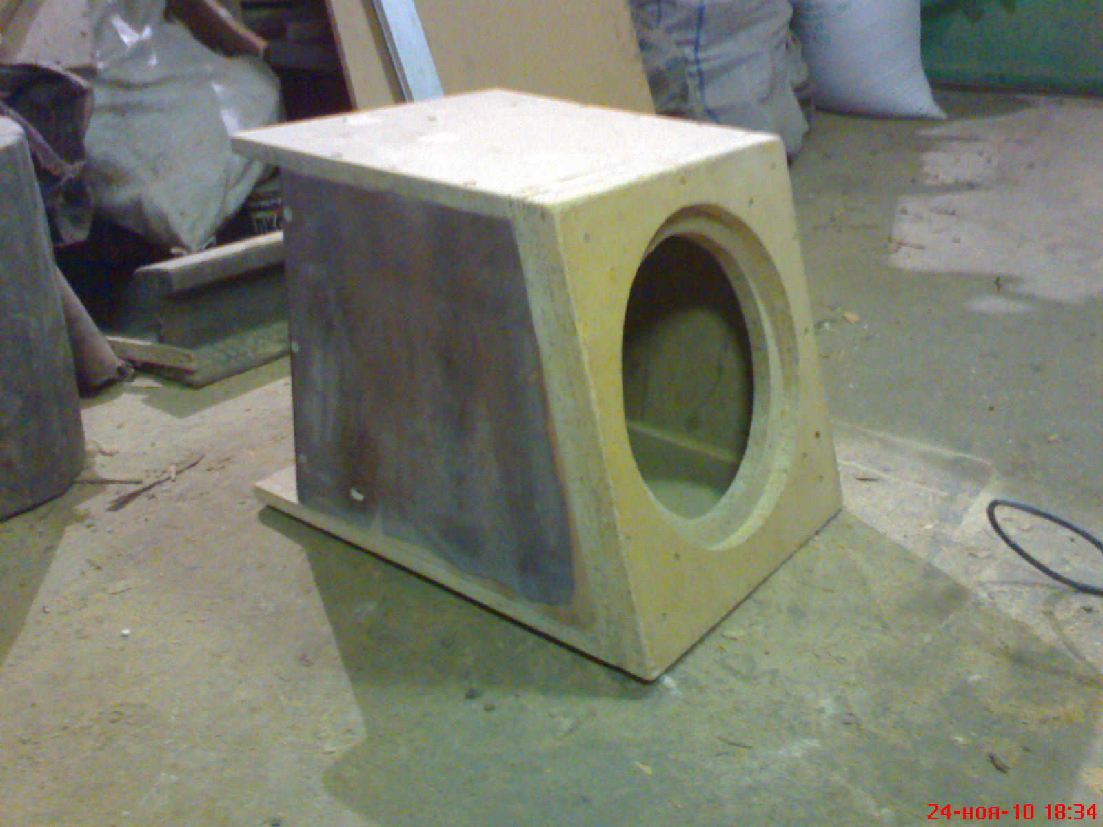

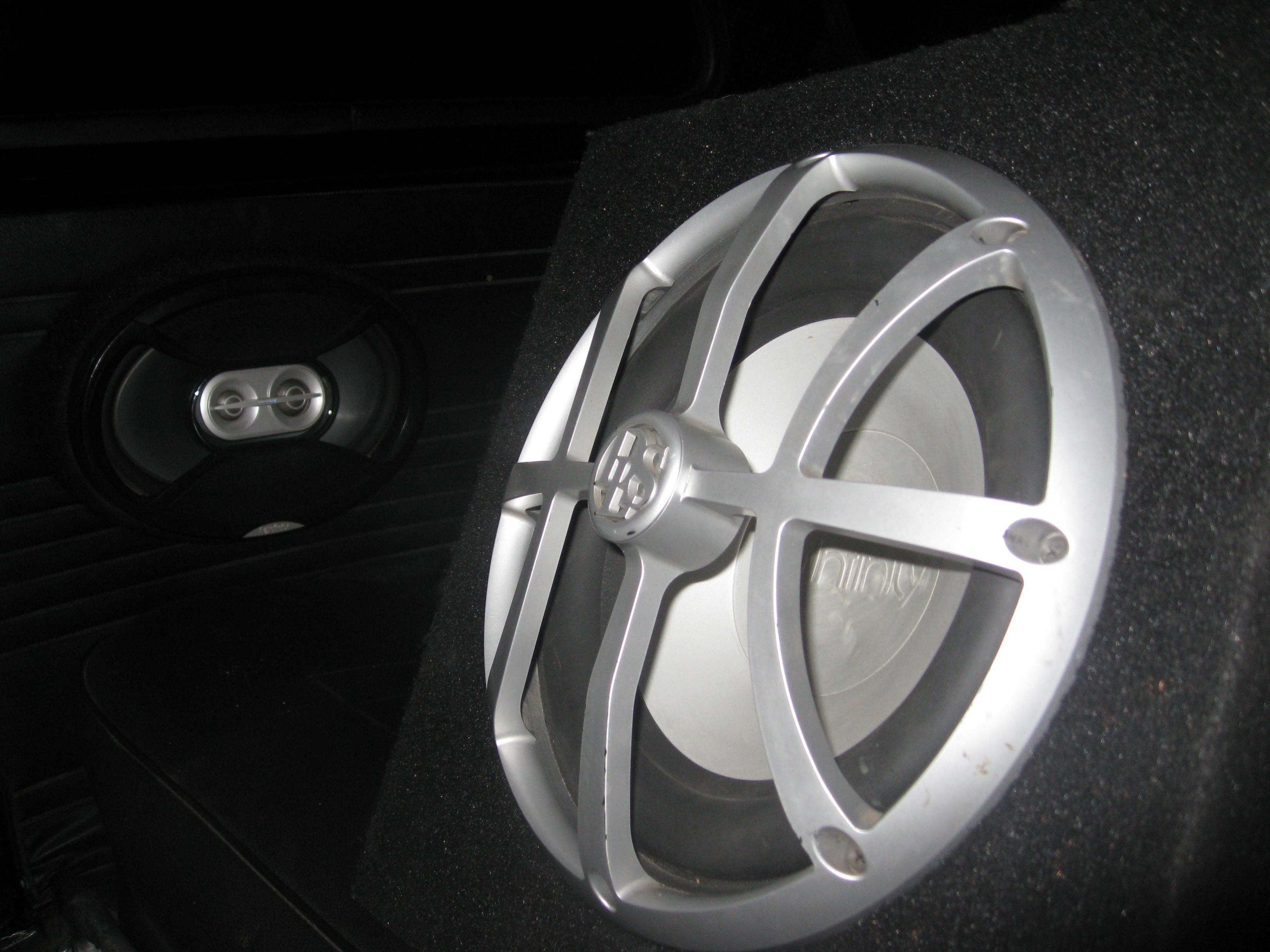

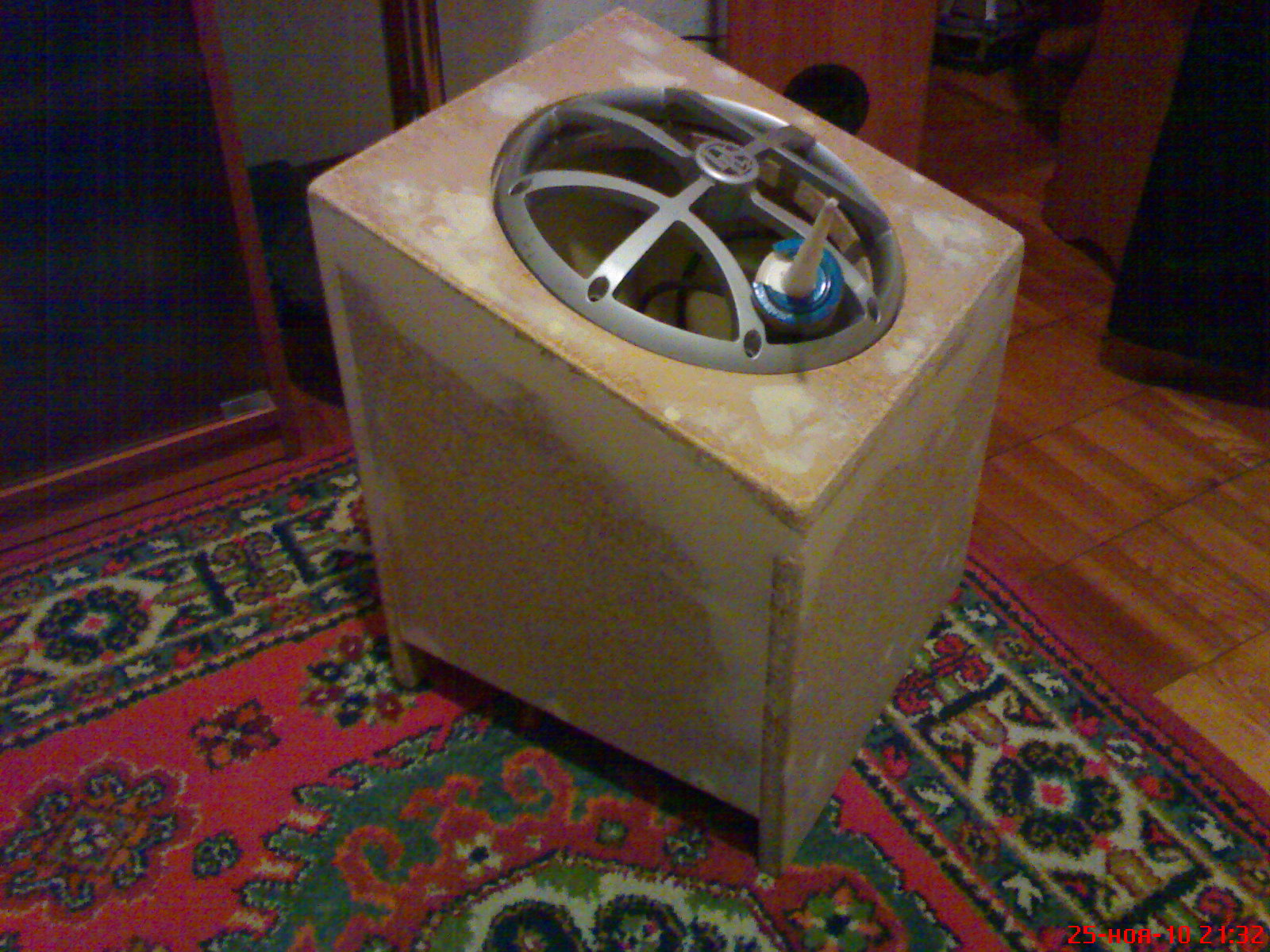

НУ а теперь звук в хронологической последовательности. Бывало всяко

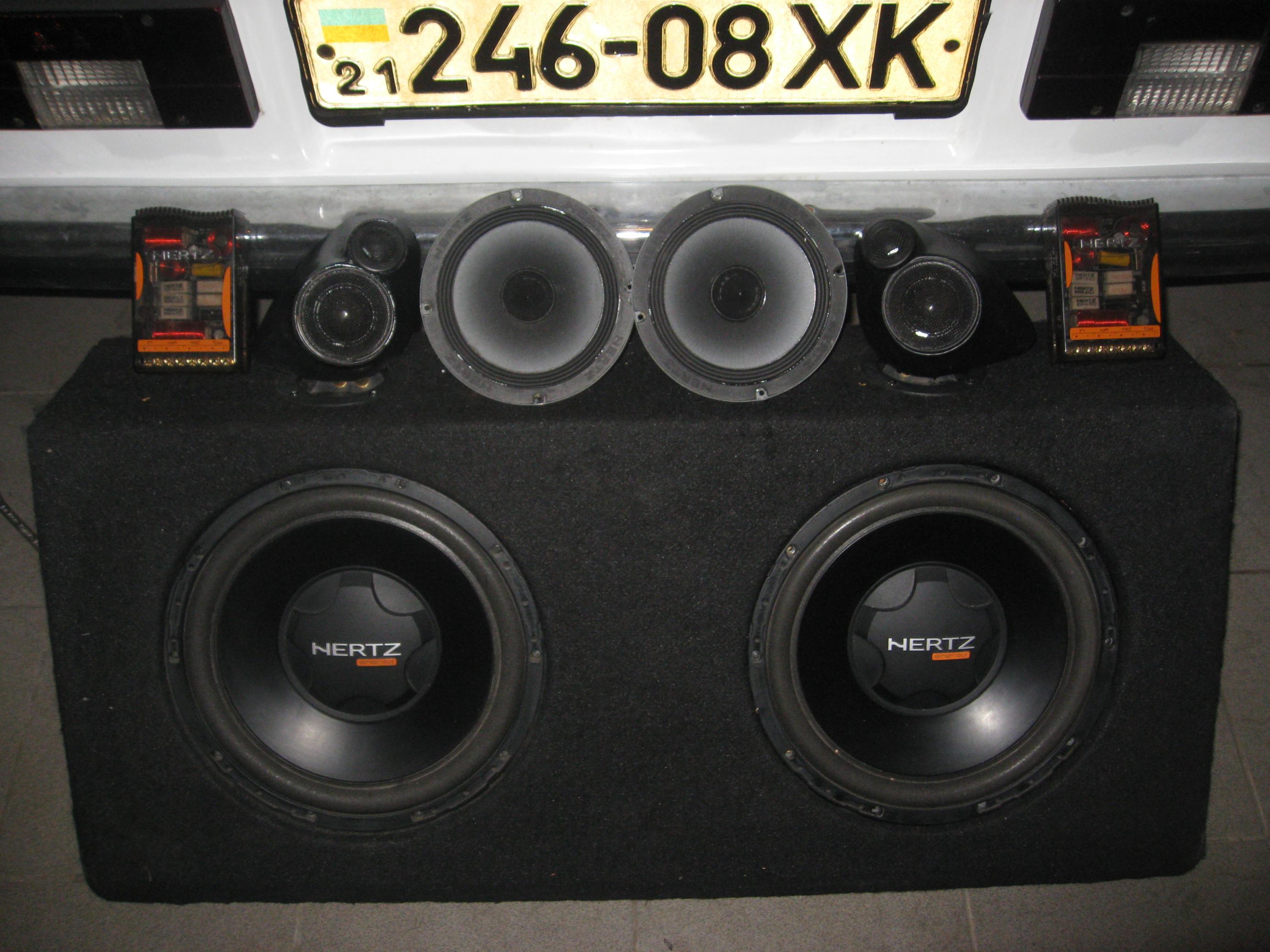

Нынешнея система, фронт ждет инстала.
ГУ - P88RS
Сабы - Hetrz ES-300 (350х2 RMS )
Мид - Hertz HV-165 (120x2 RMS)
Середина - Hertz HD 500.3 (100x2 RMS)
Свистки - Hertz Ht 25 (100x2 RMS)
Кроссы - Hertz 3W10.3
Усилители
DLS CA23
Kicx HP600.4
Icon APR 550D

Сложив бы все деньги на ШВИ и музню +968 получилась как минимум бы таврия
А вообще пол неплохо прокатал, молодец.

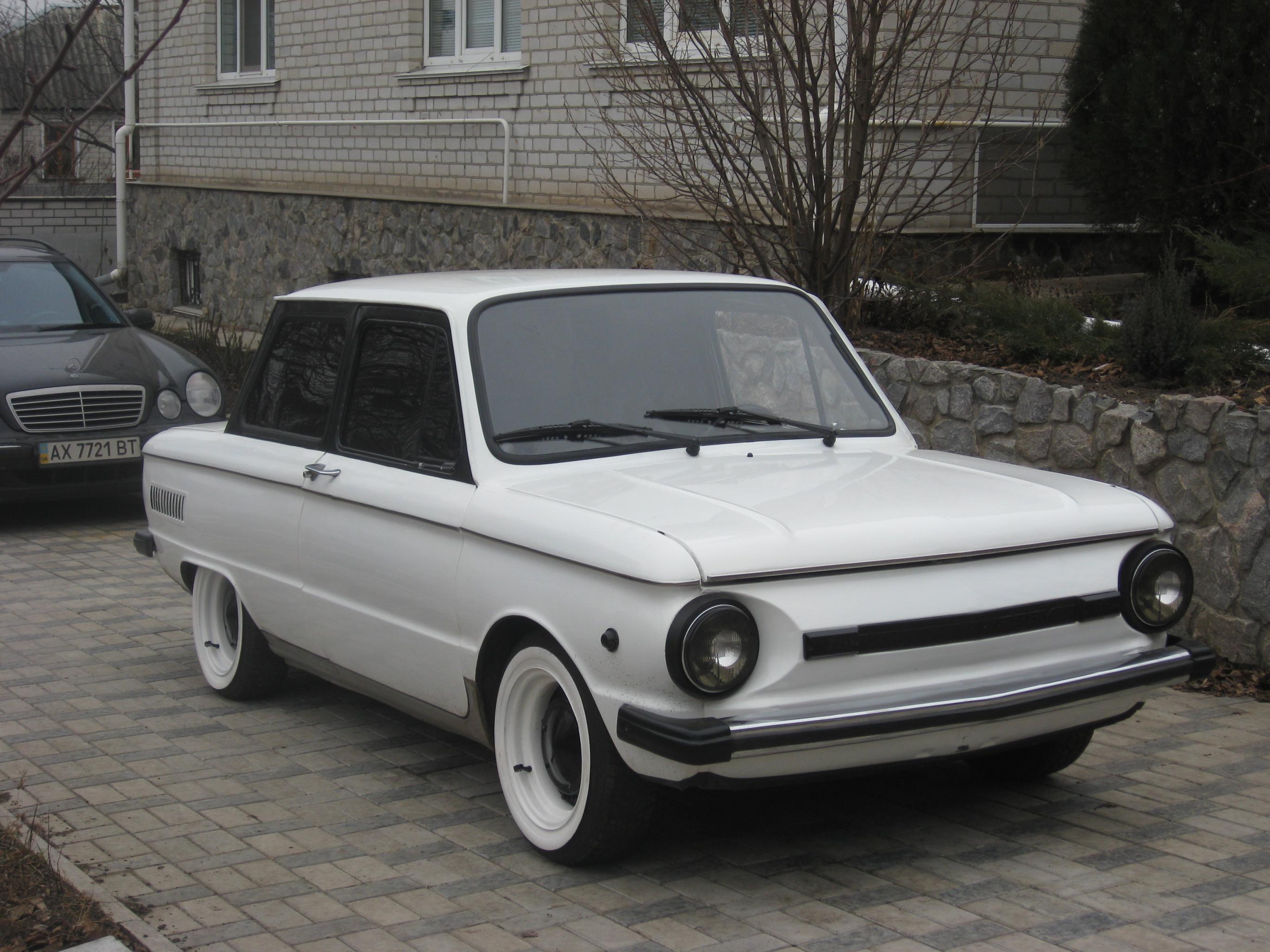

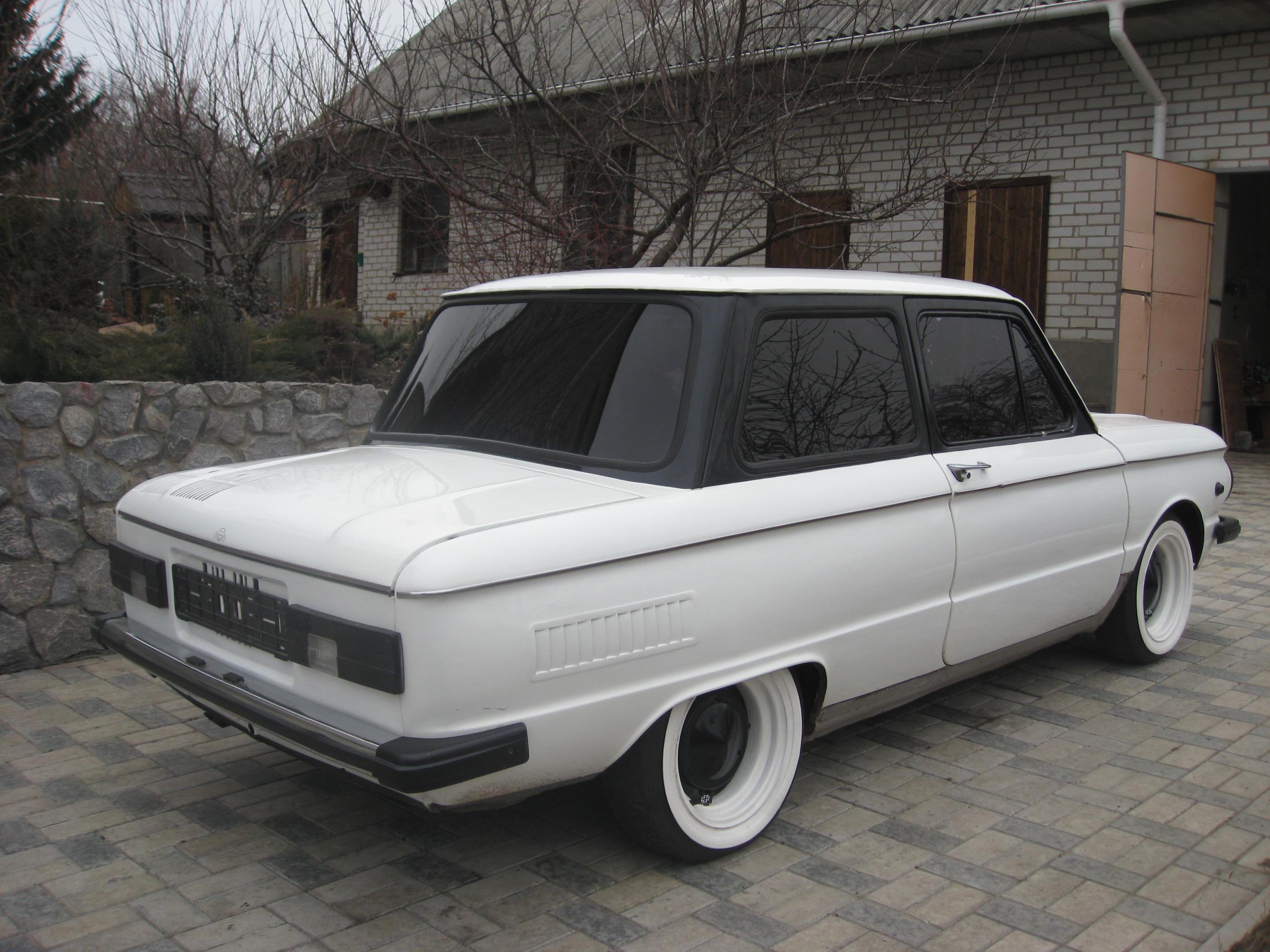

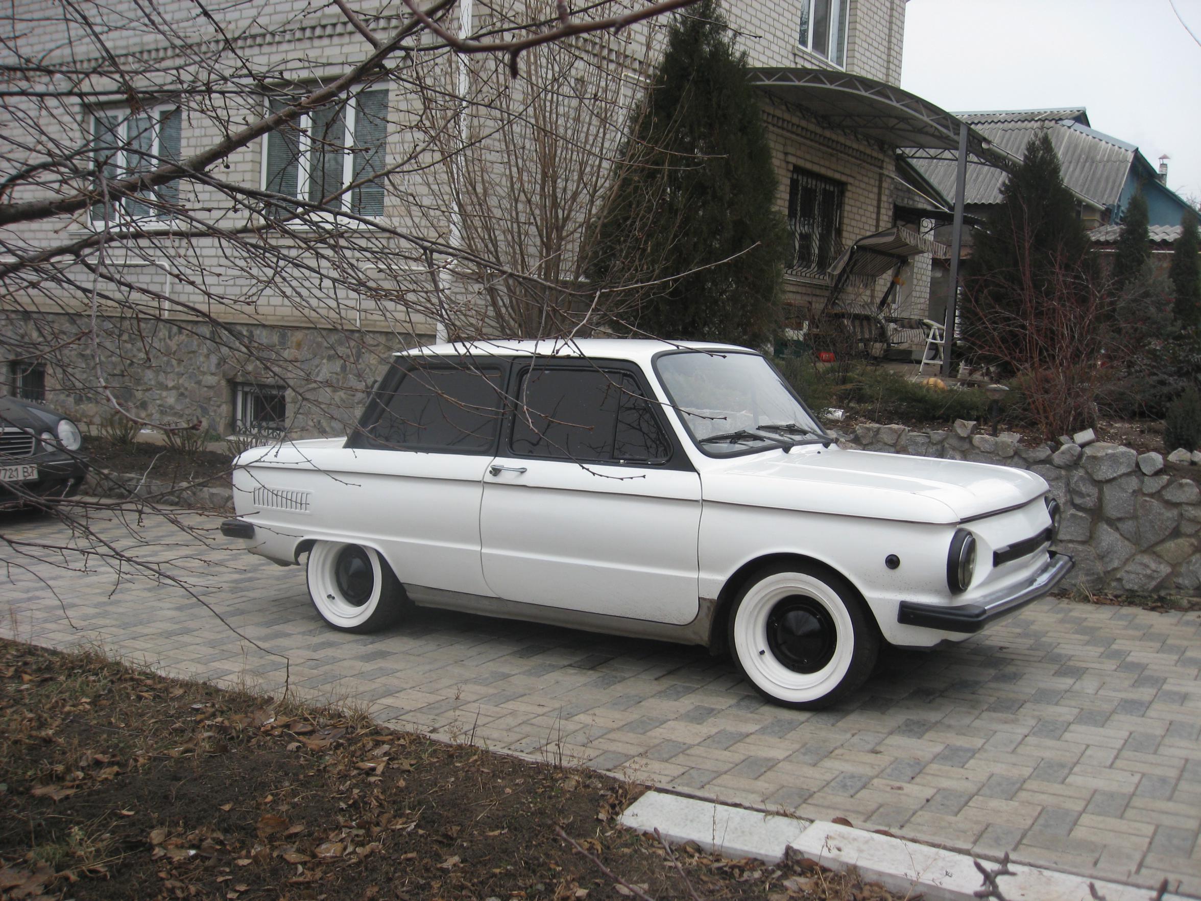

Вот так выглядит машинка в данный момент, весной планируется перекрас.

крышу в черный бы )) хоть ракальчиком затяни не понравиться стянешь

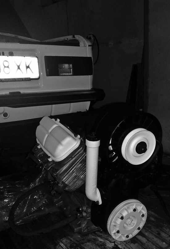

Ну как сказать, немного доработанный.
— 79 поршневая (1.3)
— Усажены головы (на 2мм)
— Расточен впуск и переходник
— Масло Comma Eurolite 10W-40
— Маслорадиатор от Волыни (для понижения температуры в жару)
— Солекс 21083
— БСЗ (от Nissan Sunny N13)
— Нулевик K&N (оригинал, $110 епты)
— Полный Капитальный ремонт (Заменены: коренные, шатунные вкладыши КВ, новые шатуны, новые поршни, передний и задний сальник коленвала)

Так жужик и со светофора может жахнуть! Респект!
осталось спорт наборку на КПП и блокировку вставить! будет вообще ЖАРА!!!!

еще бы жопу ему немного поднять....)))

Видятся хорошие перспективы у этой машинки. ТС - супермегареспект за проделанную работу и оптимизм! Похоже, нашего полку мониаков прибыло!
Позволю себе маленькое замечание, хота, может быть я и не прав - бак стоило бы тоже зашумить, раз он в салоне и плоский, большая виблирующая поверхность, однако, а полным под завязку он не бывает никогда.
Ждем новых иллюстраций.
