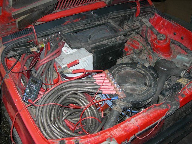

Все конечно, "по фэн-шую"...
Может АКБ легче было перенести к усям, а простой провод кинуть мотору (он ест меньше)?
Тут речь идет о соревновательных машинах определенных классов (дбдраг стрит). Согласно правилам, в этих классах разрешено использовать 1 АКБ (650, 800 кубодюймов), установленный в штатном месте
