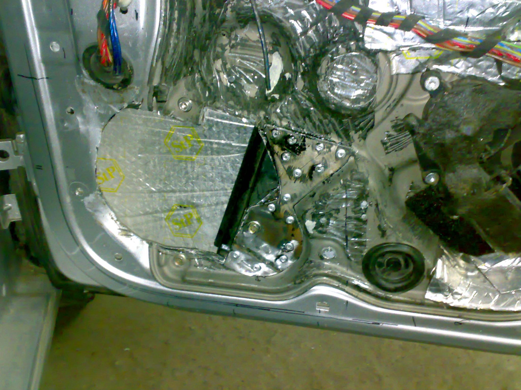

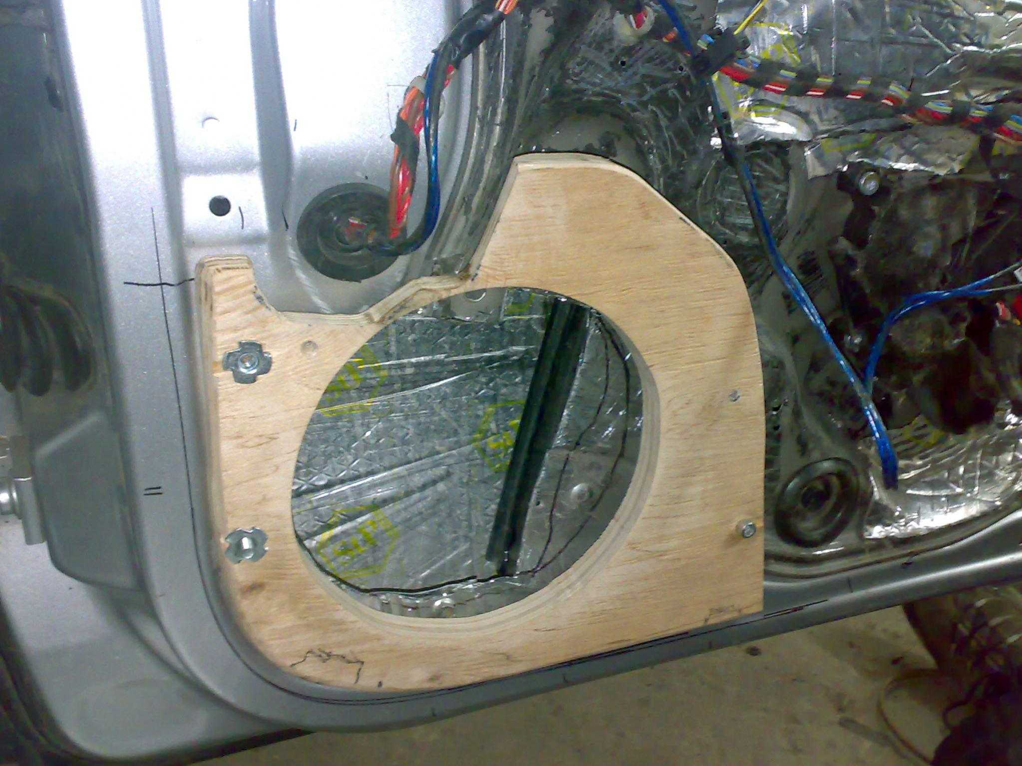

Свежие фотки с места событий . Воюем с дверью и мидбасом .
Решил ставить восьмидюймовки на дверь . Ящик по фоткам выше получается громоздкий и выбивается из дизайна . Да и с трудом найти динамосы в двадцатом размере с неглубокой посадкой и умением работать на малый объем .
Штатное отверстие буду глушить металической пластиной .
