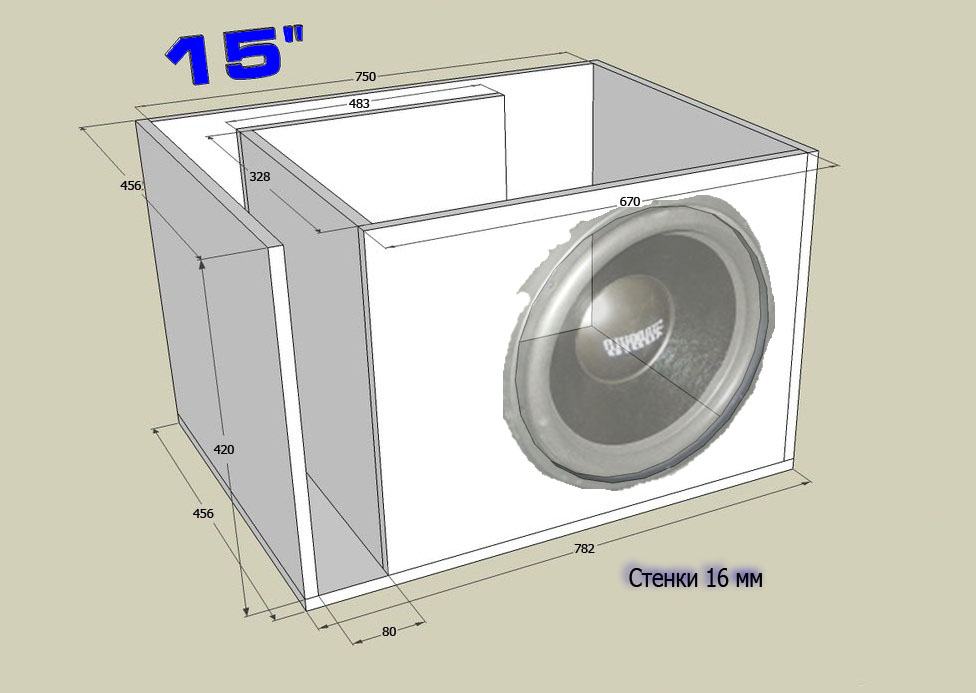

Чего-то там не то См.пост 1 рис 1.(там где 45литров с настройкой якобы 38 гц)
длина порта 420+230 это 650 или 65см(не доглядел - с учетом толщины стенок еще +4см-итого 69см).А порт указан 75см длина.
При 65см длине объем ящика (и это без без учета динамика,но с вычетом объема фазика и его внутренней стенки) выходит в районе 49л, а при 75см в районе 46л(соответственно при 69см где-то посередине).И где тут правда?
Может лучше таки не лениться, а считать самому.Действия то простые.
Последний раз редактировалось ФАНТОР; 21.10.2011 в 18:39. Причина: Добавлено сообщение
и в правду ошибочка. там вместо 65 написали просто 75

Все одно не то, к 230 надо еще добавить по 20 с обоих сторон-толщина стенок.Ведь 230 изнутри указано.Так что правильно 69см.Ну на закругление еще можно пару накинуть.
ггг там всё правильно!!!
смотри всего 69см ето если не учитывать тот квадрат где закругление. (розчёты его не учитывают) а если учесть то +ещё 6см 69+6=75

Все правильно.Только удобнее для понимания 2 раза по 3 см
Так нагляднее.И все понятно.С объемчиком там все одно не чисто и при 75.

если быть точным то там 45.632литра.
