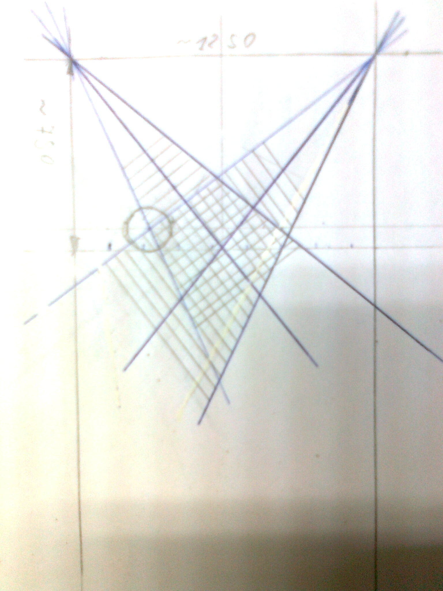

Всем откликнувшымся - спасибо!
на выходе,с последнего рисунка
получиться х.ерня
тебе-тА оно на кой...
скрещивай в центре салона,за своей спинкой..
Так в центре салона или за моей спинкой??
Перенеси точку пересечения осей глубже в салон. Т.е. раздели точку прослушивания на два уха, при этом угол от оси левого динамика к левому уху, должен быть равен углу от оси правого динамика к правому уху.
(часто на слух).
Тоесть, по вашему правильнее как на предпоследнем рисунке?
Попробуй нарисовать картинку "левый в правое ухо водителя, правый в левое ухо пассажира".
А что за переживания по поводу того , что левое ухо получает "мало звука" ?
Да и в машине слушал и на рисунки смотрел ( трезвым) и возникли разные мысли,
- по поводу пересечения осей ВЧ не на продольной оси авто,
возникла ассоциация ,что мы ведь не кино в клубе смотрим сидя левее от центра экрана,
а слушаем музыку и как бы находимся в внутри звуковой среды а не смотрим со стороны на звук
и если оси ВЧ пересекаются правее, правее-заднее от водителя, то подумалось что звуковые образы будут искажонными
а если правее-переднее на оси авто, то ещё и левую пищалку слышно хуже...
тоесть асимметрия как бы, помоему - правильнее.
привязка к Л твитеру практически не лечится задержкой, придется очень серьезно душить по уровню, что автоматически приведет к провалу ВЧ в зоне ЛЦ.
Ц и ПЦ будут растянуты, т.е. образы будут овалами, причем ПЦ больший овал, чем Ц.
А какое по вашему направление будет правильное?
