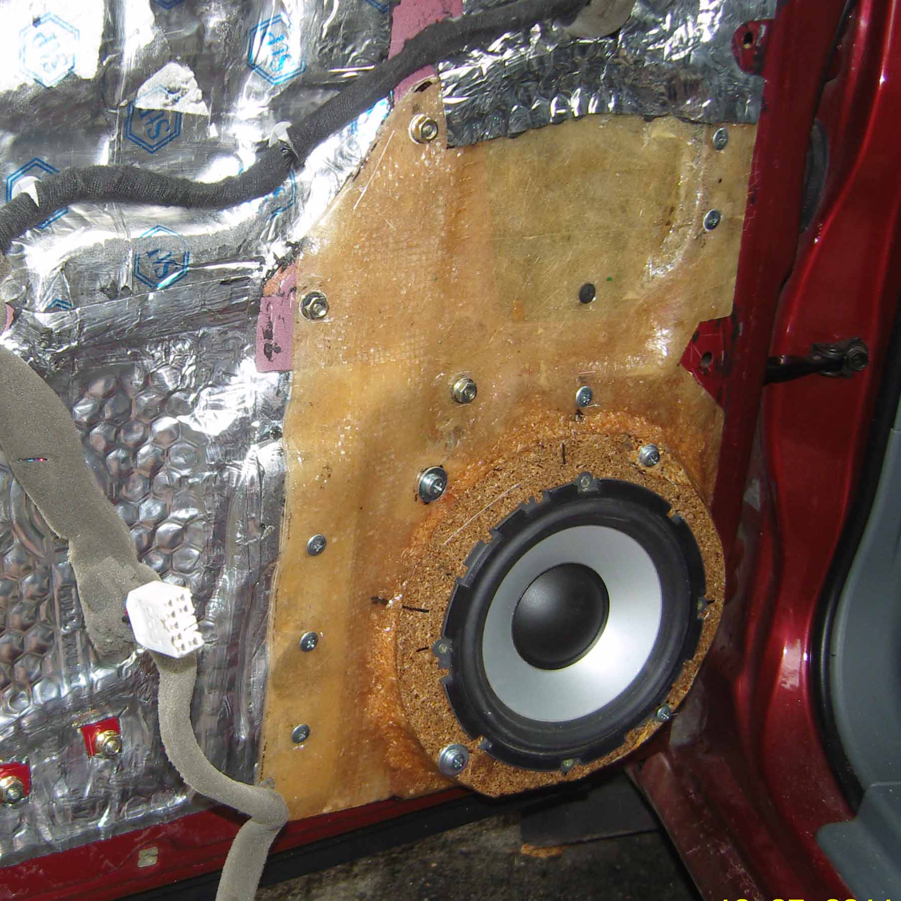

Дружище при чем здесь кондер. Я же писал, клиент приехал со всем своим.
Я не говорю, что я все знаю, просто не совсем понимаю людей начитавшихся теории и дающих советы.
Я не пытаюсь никому ничего доказать. Я сделал так как сделал. Ну посчитал нужным я так сделать. И летать в высоких материях не хочу.
Ты объясни клиенту, что нужно переделывать карты, выводить на них подиумы, потом их перетягивать, а ведь это все немалые деньги. 98% Людей не согласится на такое.
Так что извини, мы говорим на разных языках.
Думаю многим этот фотоотчет поможет, поэтому и выложил его
Не совсем понятны твои выражения "повний капелюх", "айсово" объясни пожалуйста

alck, отличный фото-отчет! то что нужно начинающему!
расскажи, пожалуйста, как прикручены кроссоверы! саморезом в метал? и как протянуты провода в двери?

Кроссоверы саморезами,
Провода....да как обычно снимаем резинку, берем толстую стальную проволочку (протяжку) протягиваем ее через резинку, потом при помощи изолены хорошенько приматываем наш кабель к проволоке, обильно поливаем все это дело WD40 и аккуратненько тянем.
4 квадрата лезло очень туго, с 2,5 кв. проблем не должно быть

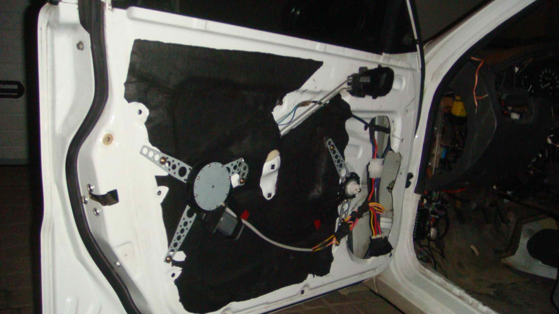

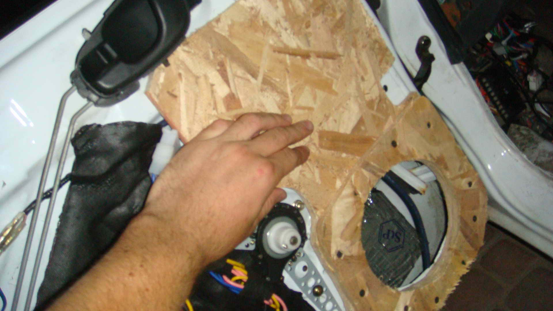

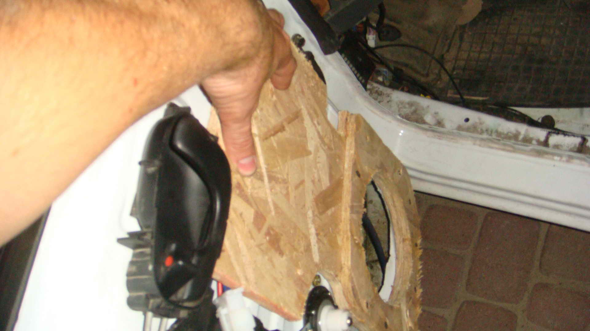

Как по мне, такая подготовка двери пойдет разве что для бюджетных динамиков играющих от ГУ.
Я в данный момент инсталю свой рабочий Ланос, двери там точь в точь такие же как на лачетти.
И эти двери очень и очень слабые для звука. То колечко которое вы прикрутили гуляет до безобразия.
Я вам чисто для примера покажу минимальный вариант который ИМХО должен быть для бюджетного варианта без усилителя. У меня система следующая-пионер+цельсиор 16см (350 грн- новые компонентные динамики), провода акустические 1,5кв.
Вот так я делаю дверь для этого - внутрь СТП сильвер и всё, наружная филенка СТП бимаст стандарт. Можно было бы алюминием, но поленился, да и эффект думаю будет назначительный для такого уровня.
Подиум из ОСБ 9,5 мм (то что было на хозяйстве), а поверх него еще немного вибры будет. В месте установки динамика ОСБ в два слоя ддля бОльшей жесткости.
Дверь под подиумом порезал, так как во первых дырка там под 13см, во вторых есть наплыв, который мешает установить толковый подиум. Да и подиум будет пожестче того наплыва.
Вот на фото то, что есть на сегодня. Подиум буду крепить заклепками (10-12шт на один подиум).
ПС, по времени не считал сколько заняла работа, так как еще ставил стеклоподьемники и прочие приколы. Но думаю чисто для двух дверей хватит одного дня.

Молодец! так держать, видно, что для себя делаешь.
Только все же сделай все это из алюминьки (лучше будет(не люблю OSB)) или у рекламщиков найди твердый пластик обклеенный с 2-х сторон алюминиевым листом
и заклепками не стоит...используй винты с гайками и контргайками посадив предварительно все это дело на герметик.
Заклепки со временем расшатываются
...а, еще .... тех отверстия тоже закрой
Это будет 2-х компонентка?
Да ,пищалки в стойках поставлю.
Это бюджетный вариант, я от ГУ громко все равно очень не слушаю, так как кака начинается. А на небольшой или средней громкости пойдет и так. Кстати подключаю пищалки на фронтальные выходы, а миды на тыловые, так будет легче уровни отрегулировать фейдером. Да и мощности по идее больше.
Куплю тачку получше, тогда сделаю с алюминием и так далее.
PS Чем больше заклепок тем меньше они расшатываются, для моей мощности их хватит.

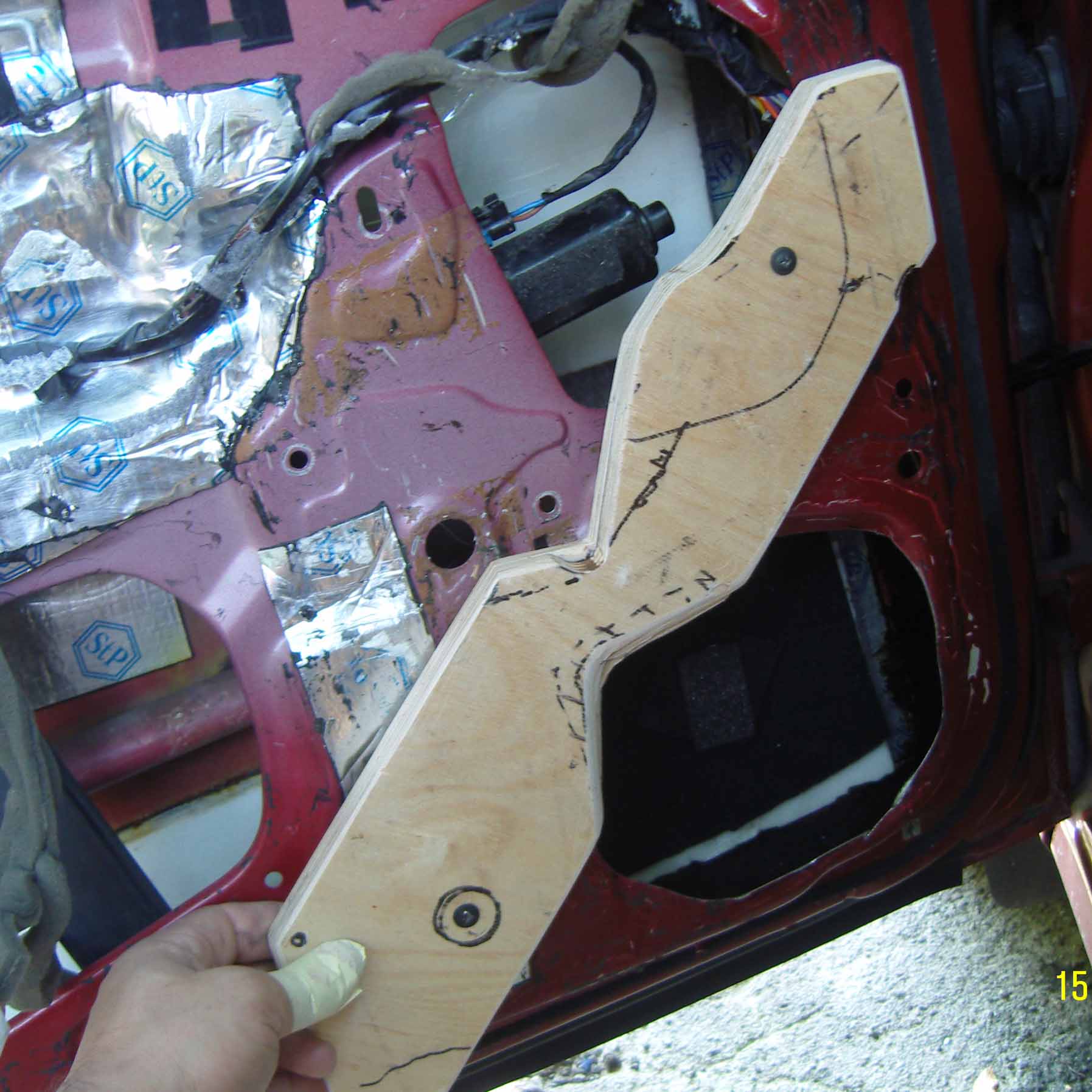

100%
Я свои двери ( тоже в lacetti ) дополнительно еще укреплял фанерной распоркой изнутри. Плюс кольцо подиума опирается на стеклопластиковую основу. Получилась
довольно жесткая конструкция. Баса добавилось ощутимо, к тому же он стал более разборчивым. Сейчас , в летнее время , если снизу мидбас не подрезать , то вполне можно
обходиться и без саба.
Прикрепляю пару фоток, надеюсь что alck не будет сильно против?
