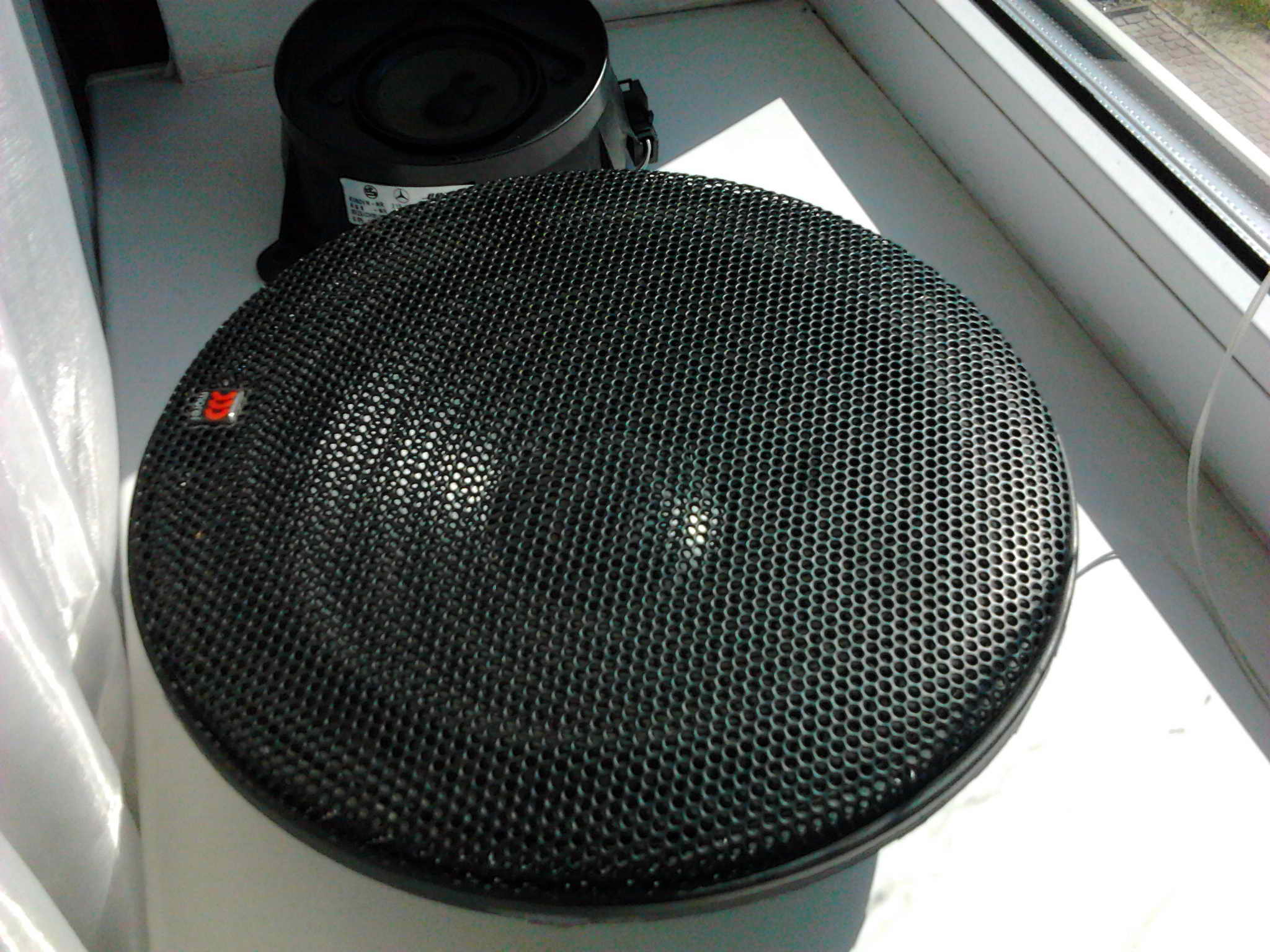

Причина переклейки - местами отклеился и я потихоньку по периметру приклеил, но прижать на время не придумал чем и тупо перевернул лицом вниз и оставил так надолго (уезжал). На фото где динамик вверх ногами - вот так он высох.
По приезду обнаружил, что катушка стала цеплять магнит. Обнаружил на ощупь и не включал его после этого. Уверен на 99.99% что нужно правильно переклеить и все будет бомба. Перекос по ощущениям составляет десятые миллиметра.
