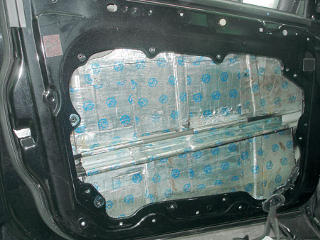

А обязательно заклеивать рёбра жесткости двери виброй?
Как показано здесь:

ну я би казав використати кузовний герметик, враховувати, що приклеюєм не скло до металу, а метал до металу.
Добавлено через 3 минуты
ребра жорсткості ніколи не зашумлював... вони з грубого метлу і всередині двері... їх не чути... а вага зайва... краще тим же герметиком прихопити фільонку двері і ребро - толк є.. але не суцільно - бо треба щоб кудоюсь ще вода стікала...
Добавлено через 7 минут
http://www.avtozvuk.com/az/2010/03/036.htm - і ще одна зсилка на Форд Фокус... дуже цікава із застосуванням скловолокна і того ж таки герметику.. Найменша вага і хороша жорсткість дверки..
