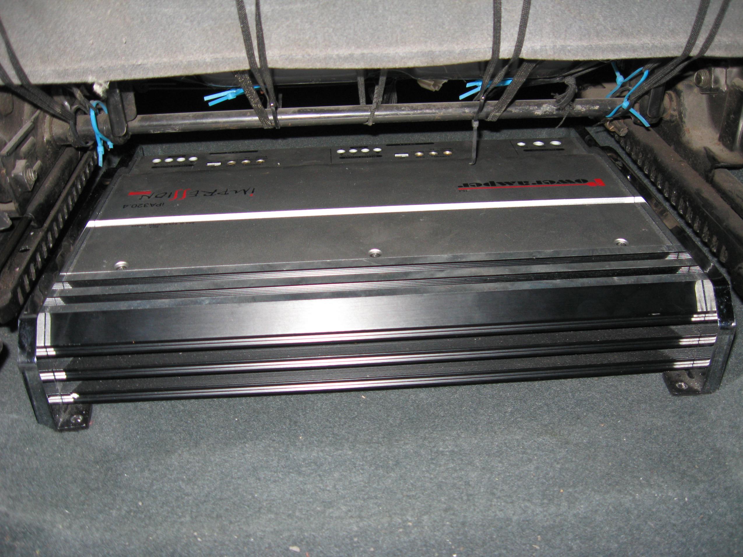

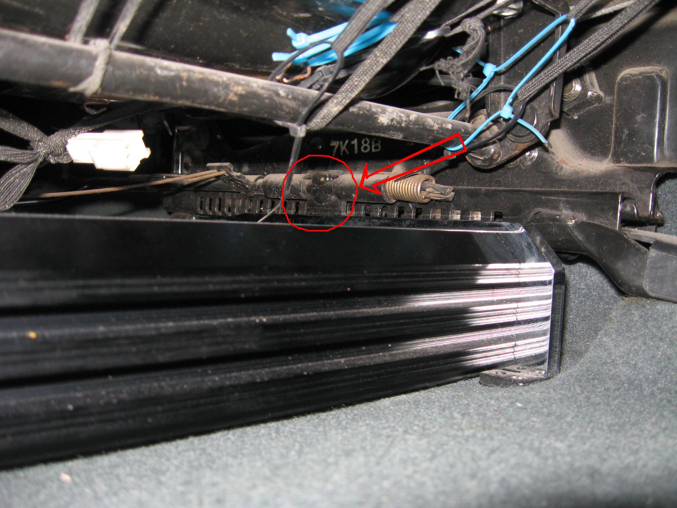

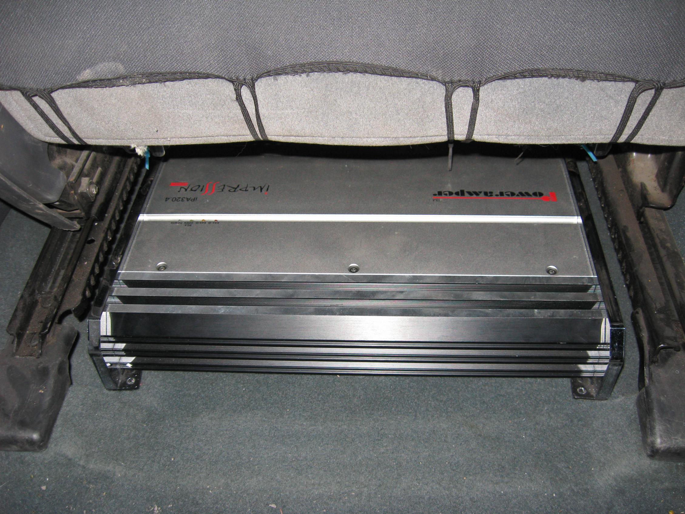

А вот и фото ИПЫ в Нубире http://autozvuk.org/forum2/attachmen...1&d=1298807187
На последнем фото обведен красным красным затвор, или как там его назвать фиксирующий сиденье, так вот он слегка упирается при регулировке в хромированные боковины, так что лучше их снять, и\или обрезать заводской карпет вместе с шумкой и прикрутить усь на тонкую пластину из диэлектрика (тоньше фанеры), чтоб усь был пониже.

Я ужа даааааавно переварил сиденья снизу. Теперь туда жо угодно лезет. Но как хинт - шайбы из 5 мм металла под родные болты. Сидуха на 5 мм выше. Никто кроме усилителя этого не заметит
