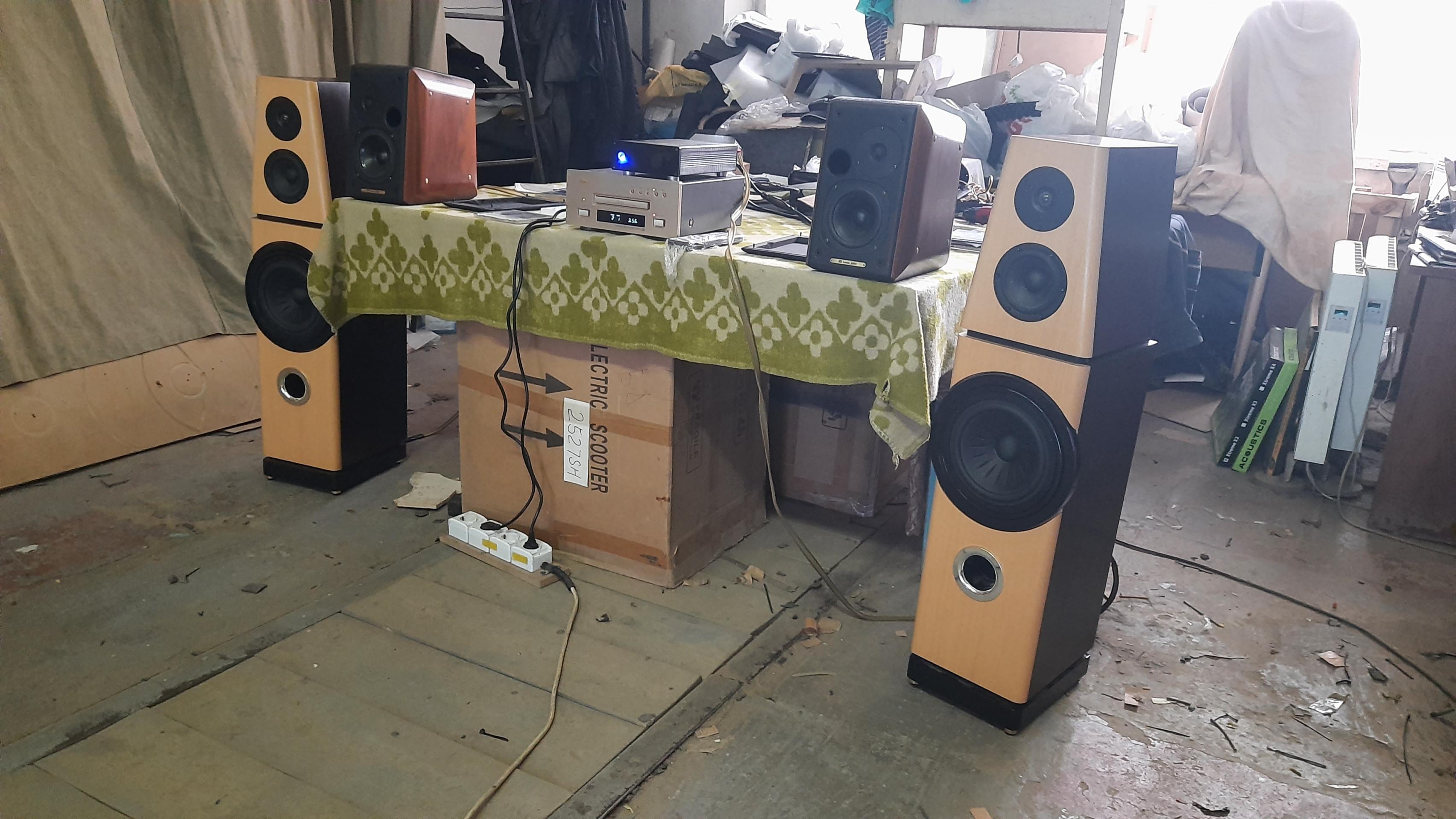

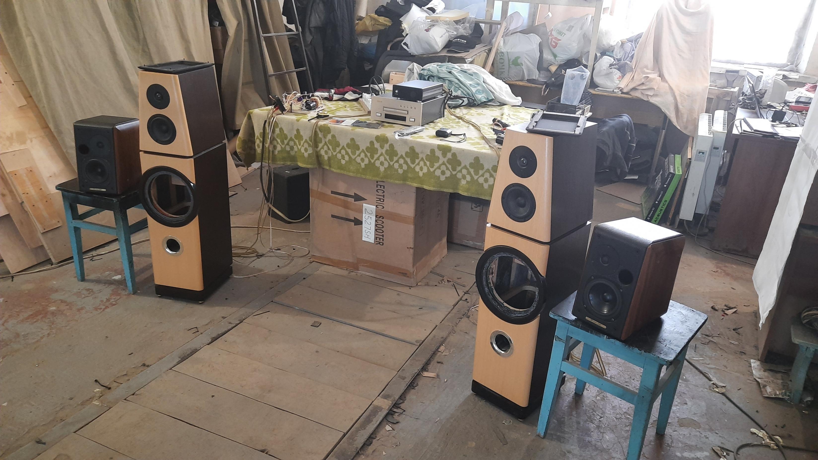

Решил реконструировать старый проект ..Зх полоска на базе динамиков Satory с активным кроссом. Причины: неоднократно ловил себя на мысли, что АС с высококачественным активным кроссовером субьективно звучат приятней ( ясней, разборчивей и т.д.), чем примерно аналогичные с высококачественными пасс кроссами. Было решено: активный кроссовер и бериллиевый ВЧ будут использованы в более крутой АС, а имеющийся шикарный корпус примет ВЧ - Morel CAT 308, СЧ - Satory MR13-P, НЧ - Eton 8-612. Кроссоверы на данном этапе с использованием конденсаторов Clarity CAP ESA и Monacor c возможностью замены на топовые Jantzen Superior Z-CAP. Расчетные номиналы элементов кроссовера были откорректированы после снятия АЧХ и прослушивания. А позже появилась возможность прослушать получившийся проект в прямом сравнении с известными хайэндными полочниками Sonus Faber Сoncertino..... АС Sonus размещали в разных вариантах, к сожалению, без фирменных подставок...лень было их тащить...))) Результат очень понравился....)))
Удалось достичь отличной фокусировки, локализации образов, слитности и глубины сцены, приятности в звучании...
