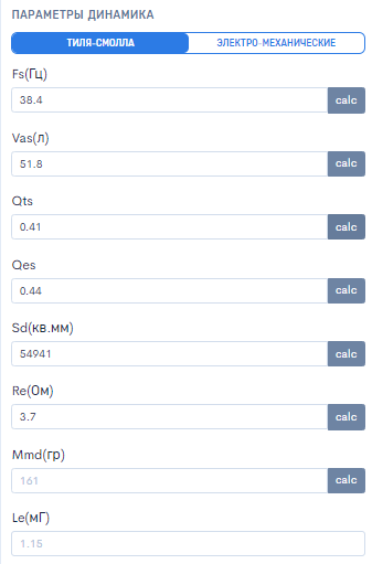

Приветствую, Господа
По случаю приобрел старенький сабовій динамик Focal 33K.
Пытаюсь рассчитать для него трапециевидный (с одной стороны) короб ЗЯ, но вот не могу ни где найти на него официальный даташит. Нашел что на сайте speakerboxlite есть параметры, с помощью их и на этом ресурсе пытаюсь сконструировать короб, но какой то он мал по литражу выходит и берут меня сомнения. В скринах покажу что предлагает сайт.
