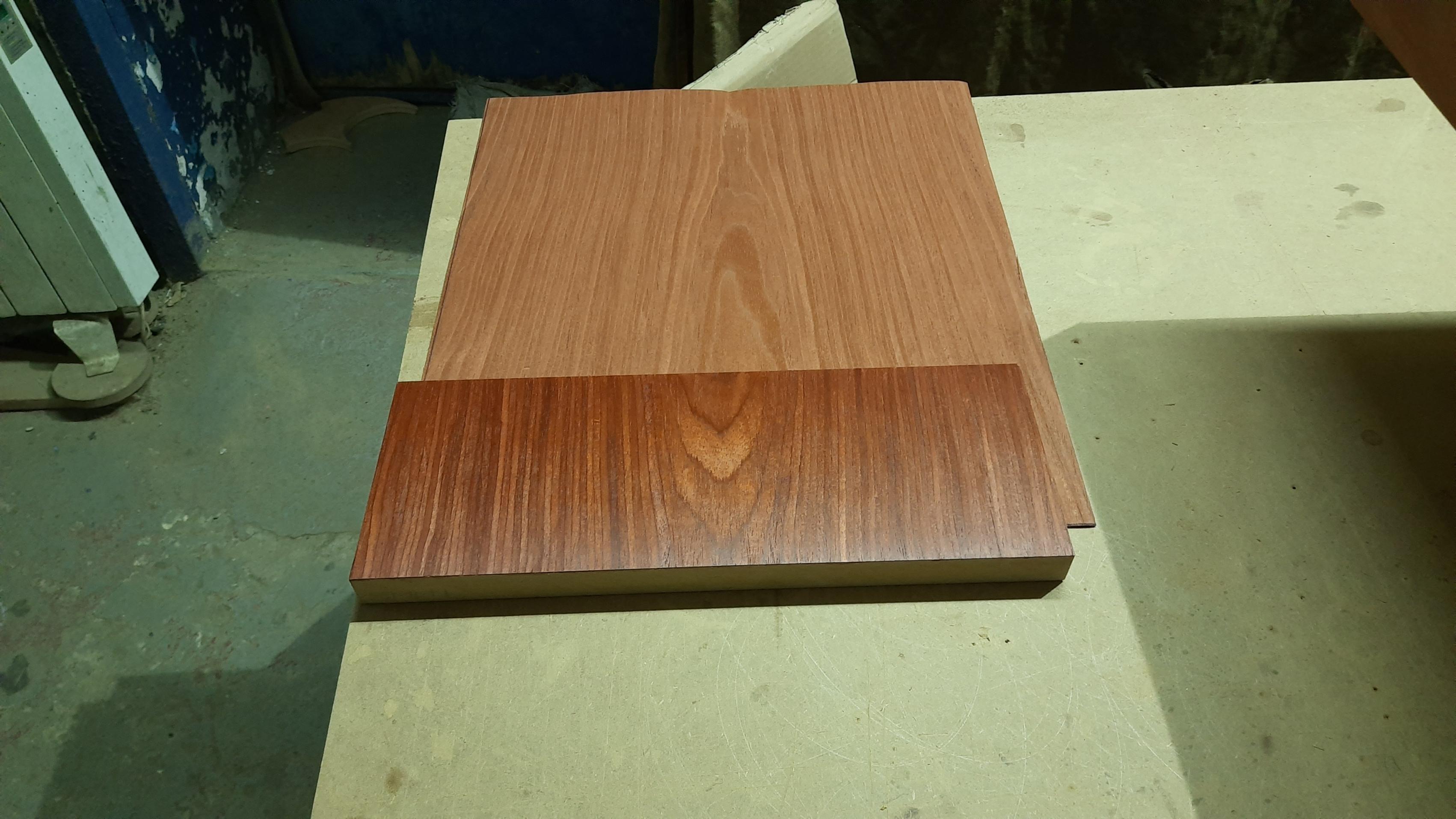

Ну и надо навести порядок в этой достойной системе)) порядок, в расположении компонентов, а то как то все разбросано, перепутано, да и смотрится не очень....(((
Итак, делаем аппаратную стойку, мощную, тяжелую , с развязками....ну и удобную для эксплуатации, Опыт уже имеется...
Несущие панели - МДФ 25мм, опорные плиты для аппаратуры - МДФ 50мм на конусах Monacor, Отделка итальянским шпоном 2-х цветов : Красного дерева и Габон Эбони. На образце прикинули цвет в окнчательном варианте....хорошо смотрится.... Опорные стойки - стальные , диаметр 40мм. Вес весьма серьезный...без аппаратуры 70 кГ, с аппаратурой - 160 кГ
