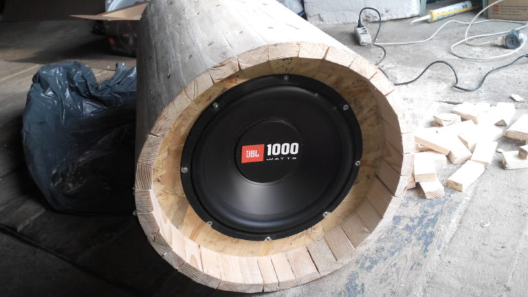

Долгое и странное производство короба, точнее, бочки в этом случае

Долго шлифовал, герметизировал
Примерил динамик, обрезал лишнее. Крепеж стандартный — болты под шестигранник и забивные гайки
