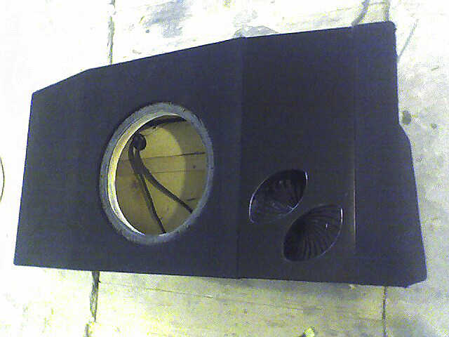

Я з деякою недовірою відносився до експериментів морелівців з "нетрадиційними скушними" матеріалами дифузорів. Але даремно.
Взявся зробити сабвуфер на 2-омній головці morel ultimo cs 122, і з радістю зрозумів, що морель не пішла на поступки своїм принципам.
Суббас вийшов дуже швидким, без жодних натяків на якесь бубніння чи гул, контрольований, глибокий, подібний на домашній. Дійсно хороша скушна головка.
Оформлення - ФІ приблизно 50 літрів з налаштуванням порта на приблизно 33 Гц. Ящик робився під конкретний автомобіль, тому такої форми.
Динаміки дійсно варті уваги.
