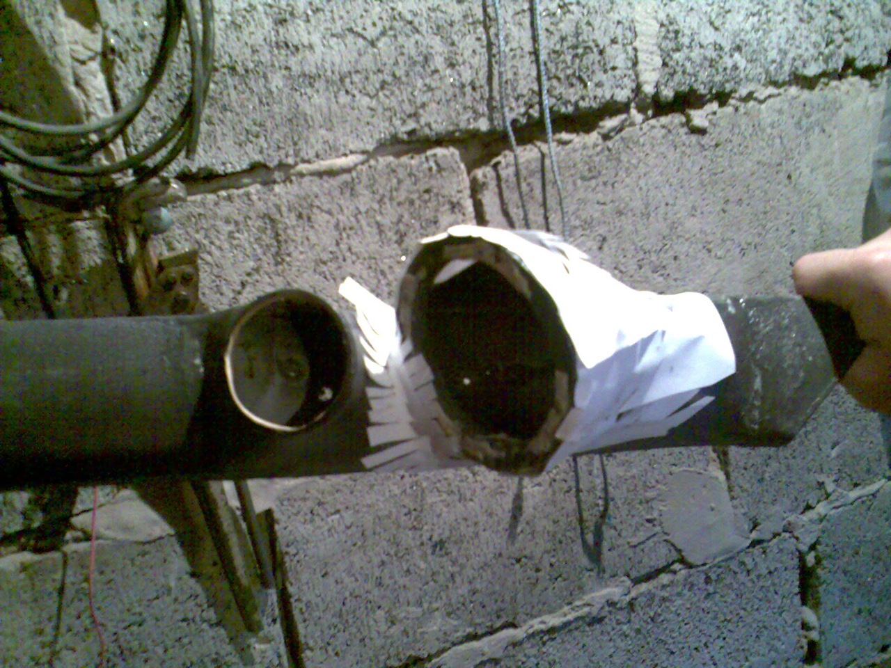

Подиумы- 2-я окончательная вариация(сначала делал как и все – чулки, эпоксидка), изначально направления ВЧ-СЧ на средину авто, после передумал (по определенным причинам в том числе и специфика СЧ динамика ) и решил – кто платит тот и слушает 8D . Когда переделывал решил проще и быстрей с бумаги –ткани + ПВА (на разлив , не разведенный ) и изнутри несколько слоев эпоксидки + песок = жесткость корпуса –отличная. Объемы чистый получился 0.48л. и 0.49л. . Самой трудоемкой работой, оказалась -шпаклевка и подготовка к покраске, кольца на СЧ -честно скажу что, подглядел у «JOCKER» 8) (и за эту мысль, которую он воплотил и поделился - ему огромное спасибо)
