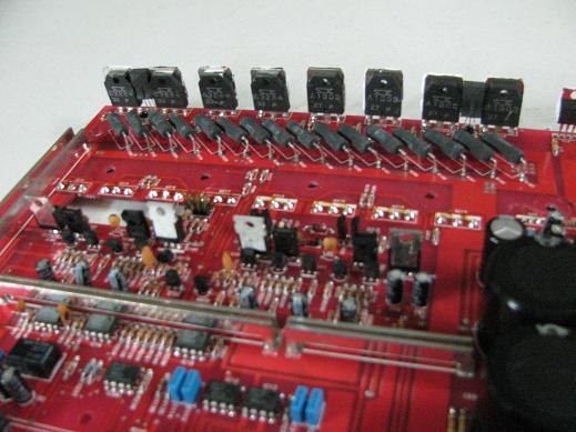

Не было достаточно временеи уделить этой теме,когда ее поднял Воликов-старший,потому продолжу сейчас.Сначала о некоторой "некорректности" преподнесения материала с фотографиями.Выложены были только фрагменты фотографий,которые далеко не в полной мере отражают имеющуюся картину.Так разница в "фейковых" и "нефейковых" платах...Хоть текстолит и немного отличается по цвету,но разницы в нанесении дорожек,толщине текстолита и пр...замечено просто не было.По поводу пропайки одного и непропайки другого-так это,как показала многочисленная практика индивидуальная экземплярность.Так в руки попадали "родные" с капитальным непропаем транзисторов,так и "левые" с вполне нормальной пропайкой.По поводу блестящих и неблестящих транзисторов...То почему то сфоткан был только бодин блестящий,рядом с которым в 90% случаев стоят неблестящие-просто луженые.Тем не менее все транзюки одного производителя и разницы в элементной базе замечено не было.То же самое касаемо ровной и неровной установке деталей перед волновой пайкой...Исключительно индивидуально.А вот теперь о том,что на самом деле было обойдено стороной,а именно вид на плату снизу,который открывается про полной разборке усилителя и демонтажа пплаты от корпуса...А открывается следующее-силовые контакты питания и акустические терминалы...просто прикручены к контактным дорожкам болтами...И это в в случае,кода даже дешевые Магнаты пропаивают болты крепления для лучшего контакта с платой!А снизу выплывает еще некоторый ряд непропаев,хоть и в меньшей степени,нежели сверху.Особо стоит обратить внимание на двустороннюю пайку:силовых шин большеточных цепей/питание на выходные транзисторы и выходной аудиосигнал на акустические терминалы.Плата сма по себе разведена весьма грамотно,обеспечивая подводку больших токов по приличной площади сечения где дорожек на плате,причем с двух сторон,где массивные продублированные навесные латунные облуженные шины.Вот только пропайке этих самых шин и ножек выходных транзисторов и транзисторов БП стоит уделить особо пристальное внимание,ибо хоть на плате и присутствуют так называемые "пистоны",соединяющие одну сторонцу платы с другой через отверстия для ножек деталей,но их толщина крайне мала и гораздо лучший эффект достигается именно двусторонней пропайкой ног деталей,несущих силовые большеточные нагрузки.В общем,помучавшись с обеспечением гарентийных ремонтов,плюнул на это дело и...стал перед продажей в обязательном порядке разбирать каждый экземпляр и тщательно пропаивать.И болты крепления контактных узлов к плате,и ноги силовых элементов с двух сторон.А то после "гарантийных" ремонтов на сервисе,где устраняют только локальную проблему,проблемы вылезают в других местах.Клиенты зараннее предупреждались о дополнительных расходах,но вроде как еще никто не обижался,взяв пропаянные экземпляры.По ним брак уже не было и вряд ли будет...Кстати,заодно и лечил "светофорность" на 800.2.Теперь как положено отрабарывается индикация по принципу остальных моделей.Вот так было:
