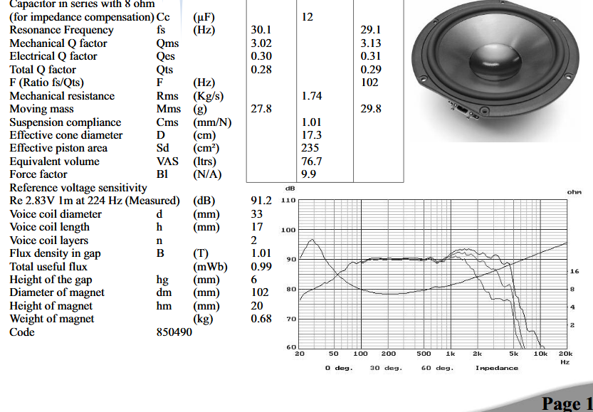

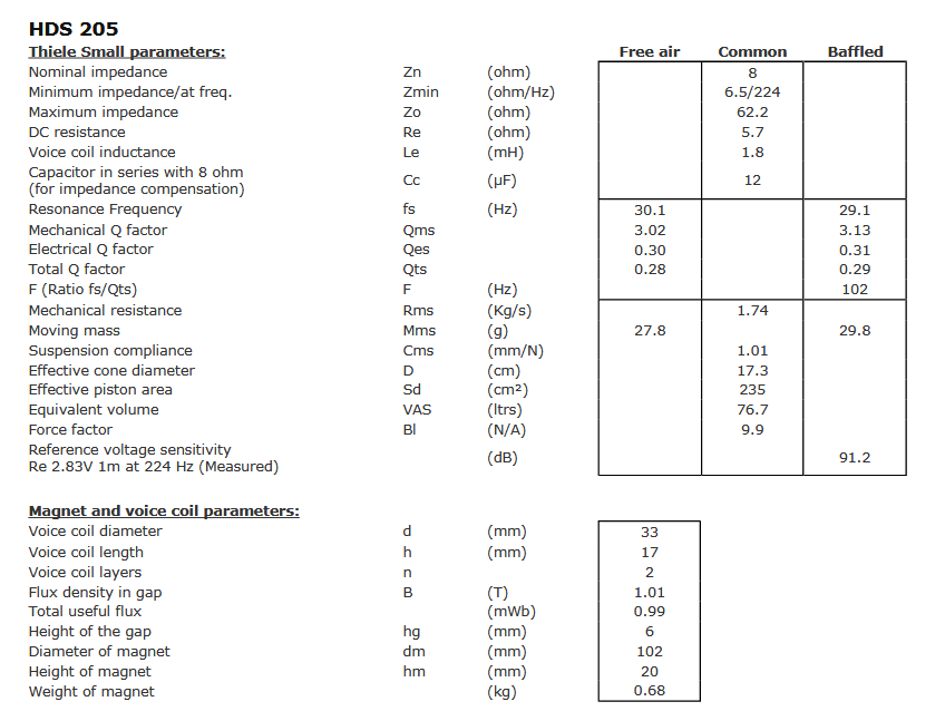

Хочу замутить сабвуфер для домашнего использования, наткнулся на динамик Peerless HDS 850490 "8" (35$ новый)
Стоит ли он внимания и какое оформление и объем ему нужны?
Вот что нашел по его параметрам
