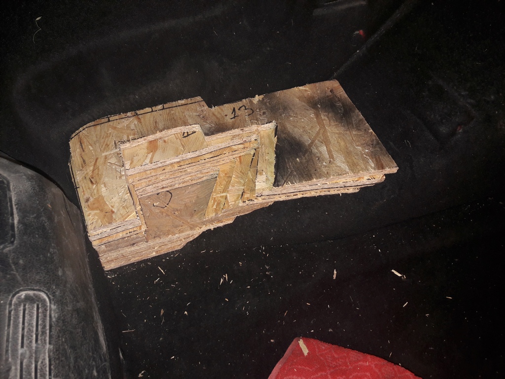

Итак, старенький Seat Cordoba 94 года. Вообще-то это машина тестя, и приехала она в Харьков из Краматорска совсем не для музыкального тюнинга. Надо было капиталить мотор. Естесственно, пожилой человек уже с трудом осилит такой ремонт самостоятельнj, вот я решил сдлеать ему такой презент. Мотор мы сделали, и мне стало скучно. Без ведома тестя, я решил немного попрактиковать свое хобби. Находясь под впечатлением от недавнего просмотра «Стражей галактики», а также от прослушивания саундтрека к фильму (а он очень достойный) , я решил создать саб в тематике «Стражей».
Как обычно, размещение саба - в боковой нише багажника.
Решил попробовать создать корпус stealth при помощи сендвича из деревянных панелей.
Начал вырезать понемногу и накладывать панели друг на друга
