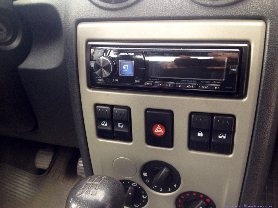

По умолчанию Инстал в народный автомобиль. Дачия Логан.
Голова Alpine CDE-178BT
Фронт Hertz EV 165.5L в дрерях на подиумах с доворотом + Hertz ET 26.5 на слепленых подиумах в стойках лобового, направление навхрест на подголовники.
Усилитель Blaukpunkt VA-475 установлен в багажнике под полкой на двух деревянных брусках, так как полка не ровная.
Межблок самодельный на кабеле Klotz АС110.
Саба пока нет. На днях закончу сборку ЧВ на двух динамиках 34гд-10.
Мне не нрав, что высокие завышены... как-то сильно цокает и пшикает. Пробовал тыкать перед твитером керамические резисторы на 2.0 ом, но все равно... Кстати кросоверы сейчас стоят от двухполоски морель максимо.
На динамики в полке не смотрите, их там уже нету
Дырки в полке прикрыты заводскими сетками, все по феншую
