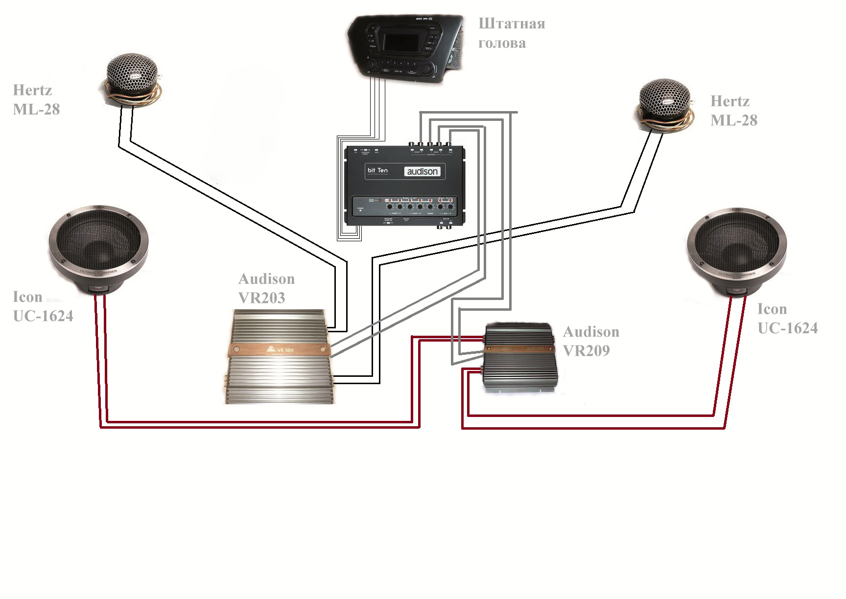

Прошу помощи в постройке и отстройке будущей системы. Хочется качественного звука, при минимальных изменениях в дизайне авто, тоесть практически полный сток. ДУмаю предел мечтаний двухполоска+ в будущем саб.
Итак, имеется авто Киа РИо 2012 года, в максимальной комплектации на нашем рынке. Штатное ГУ(г***о) , менять не хочу так как проблемно с заменой, опять те же кнопки на руле, привык уже.., Да и менять на кЕтай не хочу.
Что уже было: ВЧ - Hertz ML28(те что от МЛК165, или спейс)
Усь Adagio vac 110/4 - может после твика и играл бы, но мне понравилось, поэтому продаю.
Сейчас прикупил : Миды Icon-1624, впринципе пока играют от ГУ, мне подходит.
2 уся : Audison VR203 на вч
Audison VR209 на миды.
По проводке : проложил кг-25 под водительськое сиденье, фсё по феншую, в термоусадке, змейке, и в гофре. межблоки остались чернов джуниор, акустические MT-power 2,5кв на миды и 1,5кв на пищи.
Далее жду доставки аудисона бит тена, если всё получится выложу схему. Далее вопросы:
- где слабые звенья?
- что и чем и как резать?
