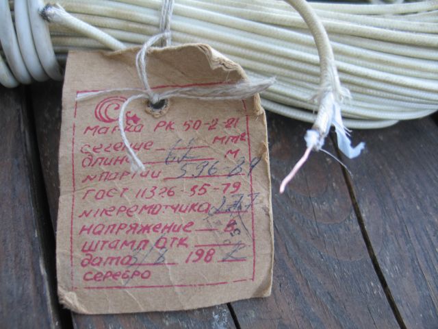

По умолчанию Нашел в загашниках. Никто такое не использовал на межблок?
Вот фотка.
Снаружи ткань в лаковой пропитке, под ней фторопластовая обмотка, посеребреный экран, посеребреная жила ф1,2, фторопластовая изоляция между жилой и оплеткой.
