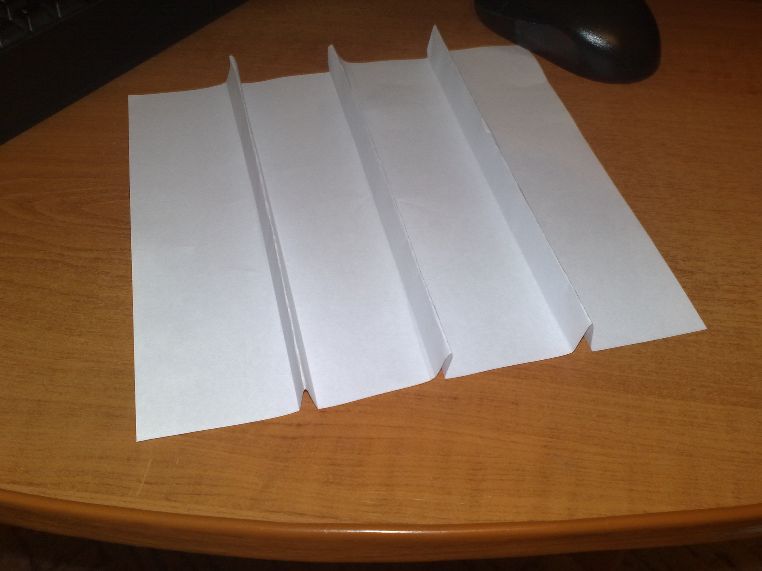

а вот к звуку - нет.
Ой ! Не хочу растраивать - но еще как имеет.

Сообщение от cooler55555 Посмотреть сообщение
Рубль - скажу
Старый 03.11.2010, 00:52   #36
igorvolikov
Аватар для igorvolikov
Регистрация: 24.08.2008
Сообщений: 2,224
Вы сказали Спасибо: 208
Репутация: 364
Шутка !
Вот на примере листика А4.
Теперь с вас чистый листик

Красава ! И не поленился же ...)
