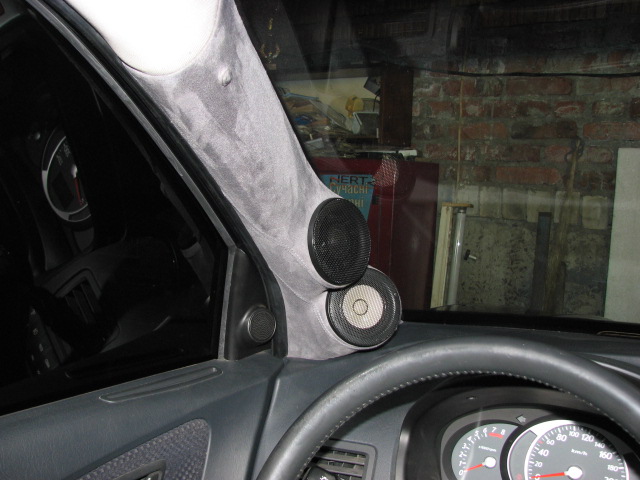

Вот все хорошо, а зеркала заднего вида хоть что то видно будет?!
sharki вне форума   Ответить с цитированием Вверх
Старый 26.09.2010, 22:56   #86
Quattross
Аватар для Quattross
Регистрация: 24.12.2008
Адрес: Kramatorsk-Team
Сообщений: 824
Репутация: 44
Сообщение от sharki Посмотреть сообщение
и заднего и переднего, все видно.

А чи не поділились би Ви з "начинающим" ,своїм методом розрахунку обєму під сч?
Назар вне форума   Ответить с цитированием Вверх
Старый 22.10.2010, 18:57   #90
JOCKER
Аватар для JOCKER
Регистрация: 04.03.2009
Возраст: 28
Сообщений: 1,857
Репутация: 376
Сообщение от Назар Посмотреть сообщение
забиваем в прогу параметры ТС...и получаем ответ(прим.1 литр).
делаем больше чем предлагает прога(прим.1.5 литр) объём(из подручных мат-лов),крепим дин,слушаем.
уменьшаем объём(прим.добавляя кусочки пенопласта),слушаем....
определяем желаемый объём....
пытаемся найти его в стойках
от себя,могу посоветовать...
в среднем.....закрытый объём требуется:
для СЧ-3"....от 700мл
для СЧ-4"....от литра
если не получается "выкраить" такой объём,
то лучше возиться с "пассом"(а не тусовать туда синтипон с надеждами...)
так как толку от меньшего объёма ЗЯ , не будет.

Что за ткань на стойках? И где ее можно купить?
sensor вне форума   Ответить с цитированием Вверх
Старый 29.10.2010, 14:43   #94
Сообщение от sensor Посмотреть сообщение
Старый 29.10.2010, 15:41   #95
John
Аватар для John
Регистрация: 09.10.2008
Сообщений: 945
Вы сказали Спасибо: 29
Репутация: 138
обычный автомобильный гобелен, он же, потолочная ткань.
ткань соскоблена с крыши "туарега",вместе с 3мм поролоновой прослойкой
именно с поролоном(при обтяжке,важный момент)....в продаже мне не попадалась
разборки рулят...

Arrow
этим закончилось:
на тот момент...

прикольный плюшевый диван

Как с завода! А выхлопу на стекло не мешает?

А решётки (грили) не планируются?
И как всё-таки окончательно получилось, стойки жёстко стоят?
