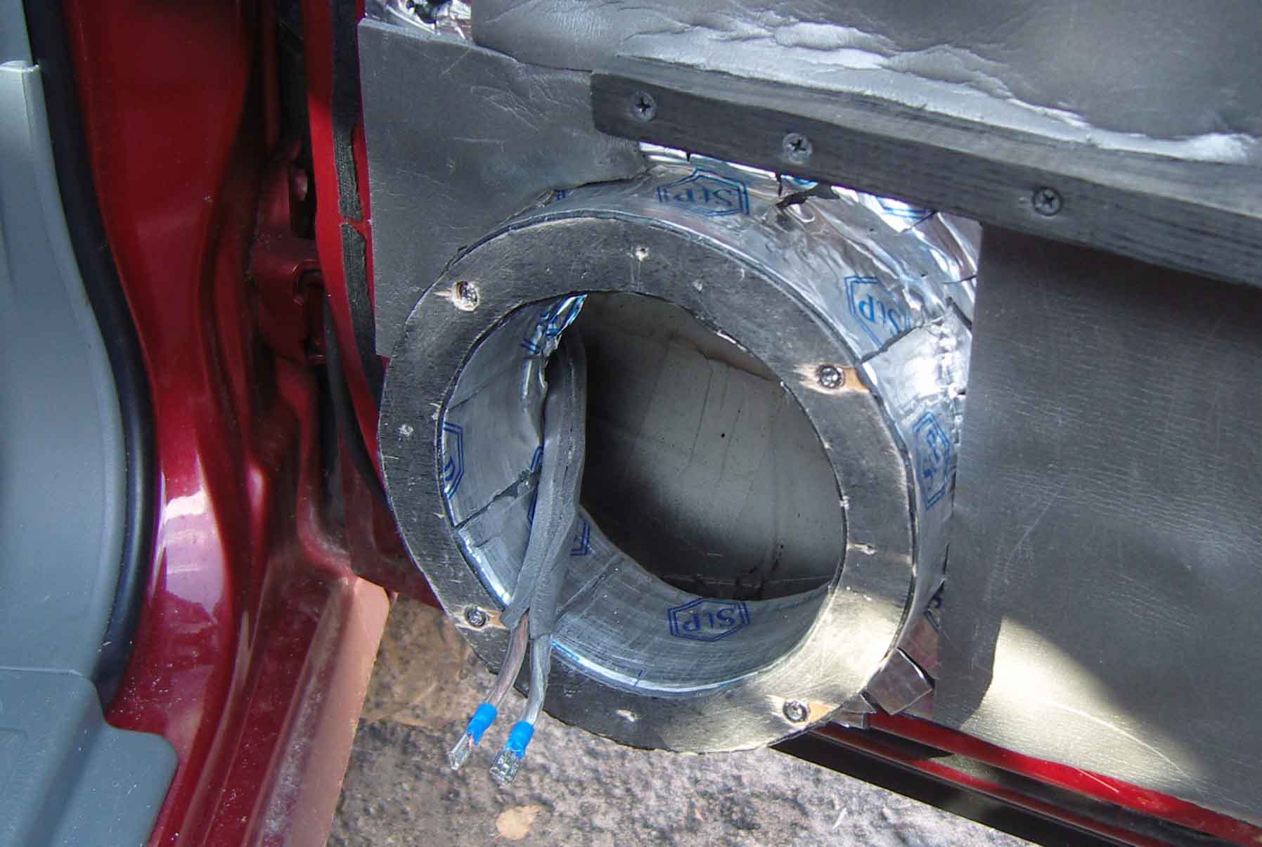

распиши плз чем/где режется данный комплект и состав системы вплоть до акустич/межблочных кабелей
зы я чего-то на 500% уверен, что проблема не в ДТ
Значит, к звучанию 284-х уменя кардинальных претензий нет, НО
проблема в том один из твитеров постепенно "глохнет", то есть играет тише
по сравнению с другим. Сейчас на слух в 3-4 раза.
По частоте твитера обрезаны конденсаторами МБГЧ 2 микрофарады.
Что-бы выровнять уровни левый придушен резистивным делителем.
В данный момент играют от ПаверАмпера 500.4
Силовой провод 4 га. Межблок из дешовых, из установочного набора.
Акустические на мидбас 4мм , на твитера 2,5 мм.

1. поменять местами свистки (точно убедиться что один тише......если тише - значит с ним что-то не так....возможно "перевалили")
2. МБГЧ - я допускаю до сч диапазона использовать, на вч лучше полипропилен ставить, имхо
3. межблоки из наборов - догадайся сам

Дык 2 мкФ при 4-х омном динамике дает частоту среза 19 кГц первым порядком... что ж тогда он играет, твиттер то?
Получается мид играет в полную полосу?
Для начала разделить бы их нормально по частоте да по уровню, а потом уже и твиттер подбирать... при таком кондере ни один твиттер нормально играть не будет.. Имхо.
