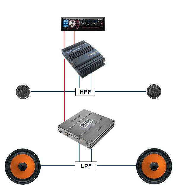

От невгамовні!
Давайте лучше о подключении поканалки побаяним.
Какие линейные выходы в моём случае использовать?
Думаю пищи подключить на линейки front-out,
а миды на линейки rear-out. Таким образом, будет возможность оперативного изменения уровня громкости пищей относительно мидов.
Фильтра планирую делать в одной коробке для НЧ и в другой для ВЧ, и расположить их под сидушками рядом с соответствующими усилками.

При такой схеме подключения действительно будешь иметь возможность с водительского места файдером регулировать уровень твиттеров относительно мидов/или наоборот /Только...Если усилки будут стоять сзади,а не под сидениями,придется использовать пару линеек неплохого качества,что будет стоить денег,во-вторых эта игрушка/регулировка/ будет интересовать в лучшем случае день,два.На самом деле-отрегулировал один раз и забыл...Усилки,если есть возможность,действительно затолкать под передние сидения.Фильтра ...пока большой разницы в размещении не замечал,кроме случаев расположения с излучающими поцессорными блоками некоторых машин.

Славикус
Аватар для Славикус
Регистрация: 11.08.2010
Адрес: n/a
Сообщений: 600
Репутация: 69
Сообщение от muztank Посмотреть сообщение
Усилки с фильтрами - по-любому под передними сиденьями.
Так что же получается, можно просто кинуть линейку на Хеликс, а от него линейку на альп? В таком случае длина линеек сократится и будет использован только rear-out?

что-то я не замечаю на схеме сабового звена

Cobox, так всё-таки лучше (правильней) подключиться, от одной линейки или двух?
Фронт бы доделать...

Правильней так, как оно будет лучше всего звучать А вариантов подключения море и конечный результат, как правило зависит не столько от подключения, сколько от мастерства человека при настройке.
У меня, например, фронт (СЧ+ВЧ+НЧ) подключен на фронтальные выходы, а саб на тыловые выходы.
но усь при этом же двухканальник ?
