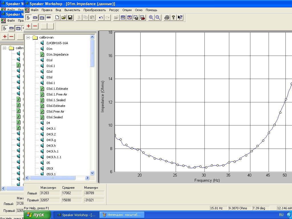

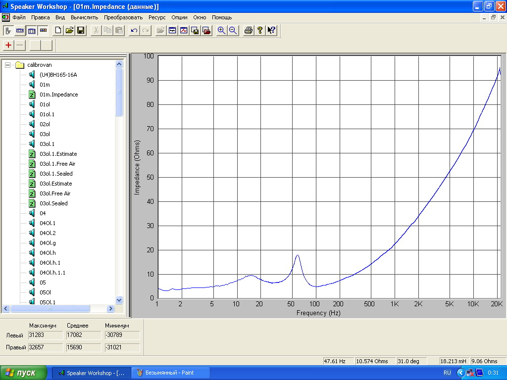

Другое серийное изделие с фазиком. Один и тот-же график импенданса басового динамика в масштабе 1:1 ;1:4; 1:5 .

Это называется - фазик с большими потерями( т.е. малой добротностью). На графике 3 видно, что на частотах от 22 до 37 Гц импенданс меняется всего на 0.5 Ома Т.е. амплитуда колебаний практически не изменна. Мало того я сегодня вечером проверял пальчиком - не меняется, стабильно постоянна в пределах этих частот. И китайский цифровой тестер дёргается вверх- вниз и не определяет экстремума.

И ради этого спора я могу сварганить фазоинверсный ящичек на 75ГДН 1-4, с такими характеристиками, что два веблюжих горба создадут общую площадку и размажут провал импенданса в пределах 30-40 Гц и амлитуда колебаний диффузора в этих пределах будит отличатся на 5 процентов. И на глаз и палец, лазерную линейку, индикатор биений,проседание напряжения тестером на катушке никто никогда не определит частоу настройки фазика с точностью до 1Гц. Потому,что для данного фазика частота настройки не чёткая, точнее это не одна частота , а полоса частот - это будет фазик и корпус с большими потерями. Качество звучания данного сабика?Под вопросом. Формально это будет акустическая система с оформлением фазоинверторного типа. Но кто сказал, что начинающий любитель сразу сделает качественный саб, с импендансом, по которому можно легко определить частоту настройки на глаз? Часто они и делают такое чудо-самбубены Так что я подозреваю, что ваша метода работает во многих случаях, но не во всех. И вас легко можно будет развести во время спора. С учётом вышепоказанного я бы не взял на себя такие обязательства( с точностью до 1 Гц) даже имея под рукой компьютерную измерительную станцию.

Во первых- нечесно заработанные деньги счастья не приносят. Во вторых- хочу быть чесным- я и сам не смогу определить частоту настройки такого фазика в точностью до 1 ГЦ никакими приборами.Любой ответ в этом случае будет и правильный и неправильный.

Задемпфированный фазик не только плохо определяется по частоте настройки, но и звучит ближе к закрытому ящику.
