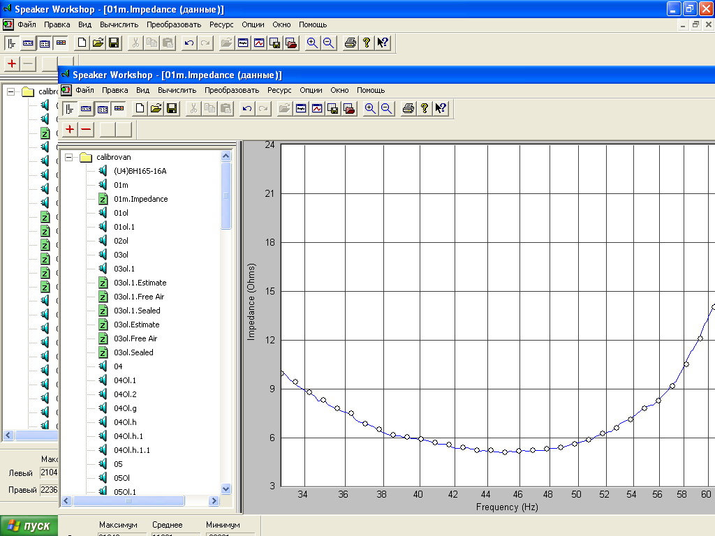

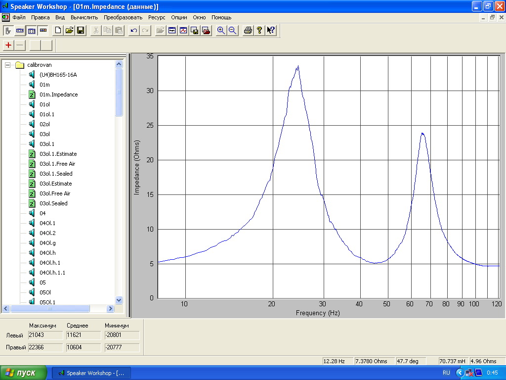

Для начала вот такие два графика серийного саба.
Название: Импенданс 2 масштаб 1.1.jpg
ID:	1446   Нажмите на изображение для увеличения
Название: Импенданс 2 масштаб 4.1.jpg

Для начала вот такие два графика серийного изделия в акустическом оформлении типа фазоинвертор.
По графику импенданса в масщтабе 1:1 (график1) видно, что настройка фазика 45 Гц , Если посмотреть график 2 ,масштаб 4:1, то видно, что импенданс на частотах от 40 до 51 меняется в пределах 1-го ома ( мах изменение 27 Ом) , а это значит. что амплитуда колебания диффузора в этих пределах будет менятся не значительно, и нужно иметь очень надресированный палец или глаз, чтобы с точностью до 1-го герца определить настройку фазика.Хотя можно мерять падение напряжкния тестером. .Но это очень приличный саб и кривая импенданса, здесь ещё можно угадать и попасть рядом. Далее более сложный случай, но не самый сложный.
