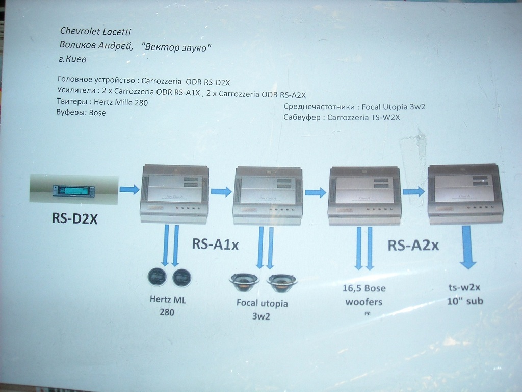

В серьезной трехполосной системе + саб без оглядки на бюжет должно быть 4 усилителя,каждому диапозону свой.
Вот как тут на картинке. И поправлю, систему слушал,довольно долго. Если я не есть авторитет для вас,или считаете что мало слышал, то выбачте, писать в вашей теме не буду

Боря лучше напиши авторитетно как человек который ставил/слушал про использование пятиканальных усей, особенно интересно мнение по поводу схемы предложенной Незнайкой
