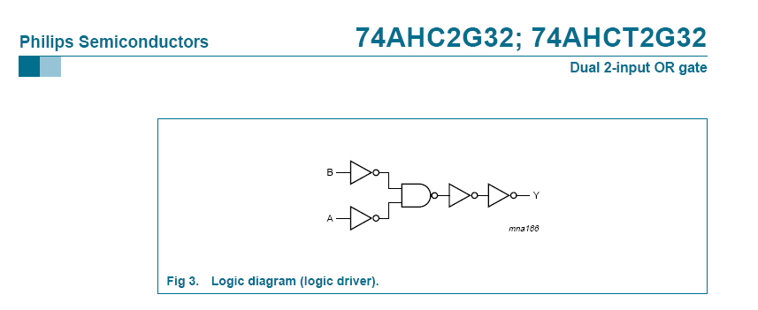

Ну тогда, если вы перестанете обзывать микросхему "ИЛИ" (74AHC2G) аналоговым ключем, то и получите на входе SN74AHCT1G08 ИСПРАВЛЕННЫЙ TTL -сигнал.
Вот аналог, поищите в даташите: HD74ALVC2G53
Это аналоговый ключ.
Старый 05.03.2010, 16:15   #87
Короче вот

Короче вот
Так чего вы мне сметану вместо ряженки?
Это 32я, а нужно 53ю.
Ну хотя бы одного типа, в отличии от вас.
Собственно нефиг смотреть даташиты - осцилографом на выходную ногу и все будет сразу ясно. Я смотрел, мне итак ясно.

Собственно нефиг смотреть даташиты, мне итак ясно.
Не надо так категорично, что о вас подумают?
Вы бы попробовали ваш элемент применить в схему, и подумать, как будет работать программируемый цифровой вход/выход с такой микросхемой, да и на названия выводов тоже глядеть иногда не мешает. Так?
