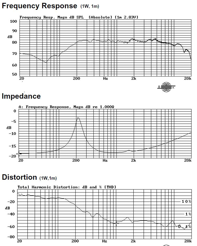

И так стоит задача: воспроизвести СЧ диапазон от 300 до 8кГц.
Имеем такой дин:

И так, господа, ваши коментарии по этим динам, кто что думает, на что они способны?
Sensitivity, 1W/1m (E) . . . . . . . . . . . 84 dB @ 1 kHz
Power Capacity, RMS (Pe) . . . . . . . . 15 W
Cone Material . . . . . . . . . . . . . . . . . Titanium
Maximum Excursion . . . . . . . . . . . . . 10 mm peak to peak
Вот то, что ты получишь: при 84дБ чуйке и 15 ваттах - громкость 96дБ
Титановый колпачок окрашивает звук, диффузор покрикивает на 2кГц, видно на рисунке.
Частотку может и осилит, но это динамик для телевизора.
