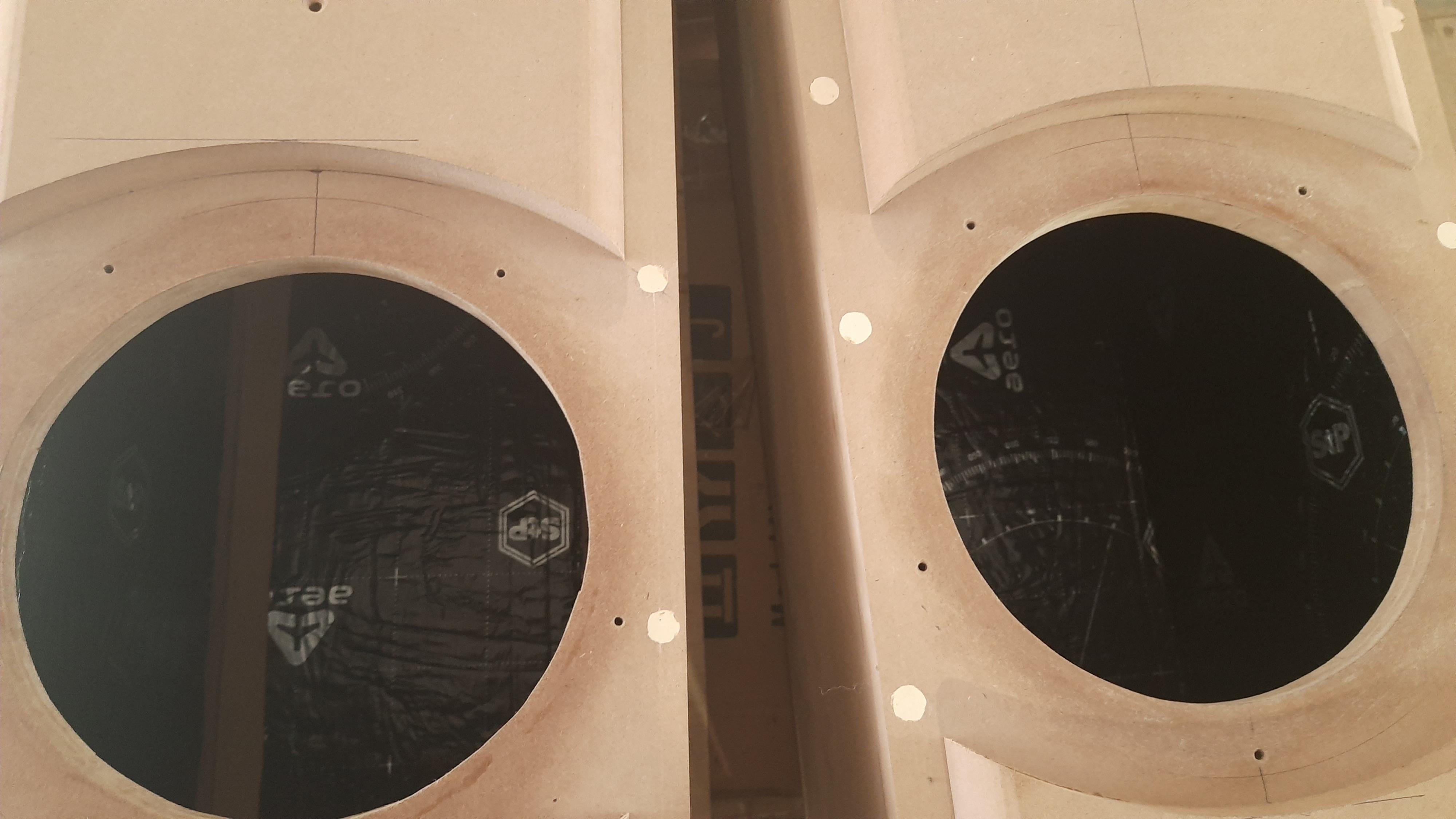

Пожалуй завершили проект...кроссоверы и трубы фазоинвертора подкорректированы...Нанесен последний слой покрытия... Теперь окончательное прослушивание и может кому приглянется..))
ID:	77866   Нажмите на изображение для увеличения

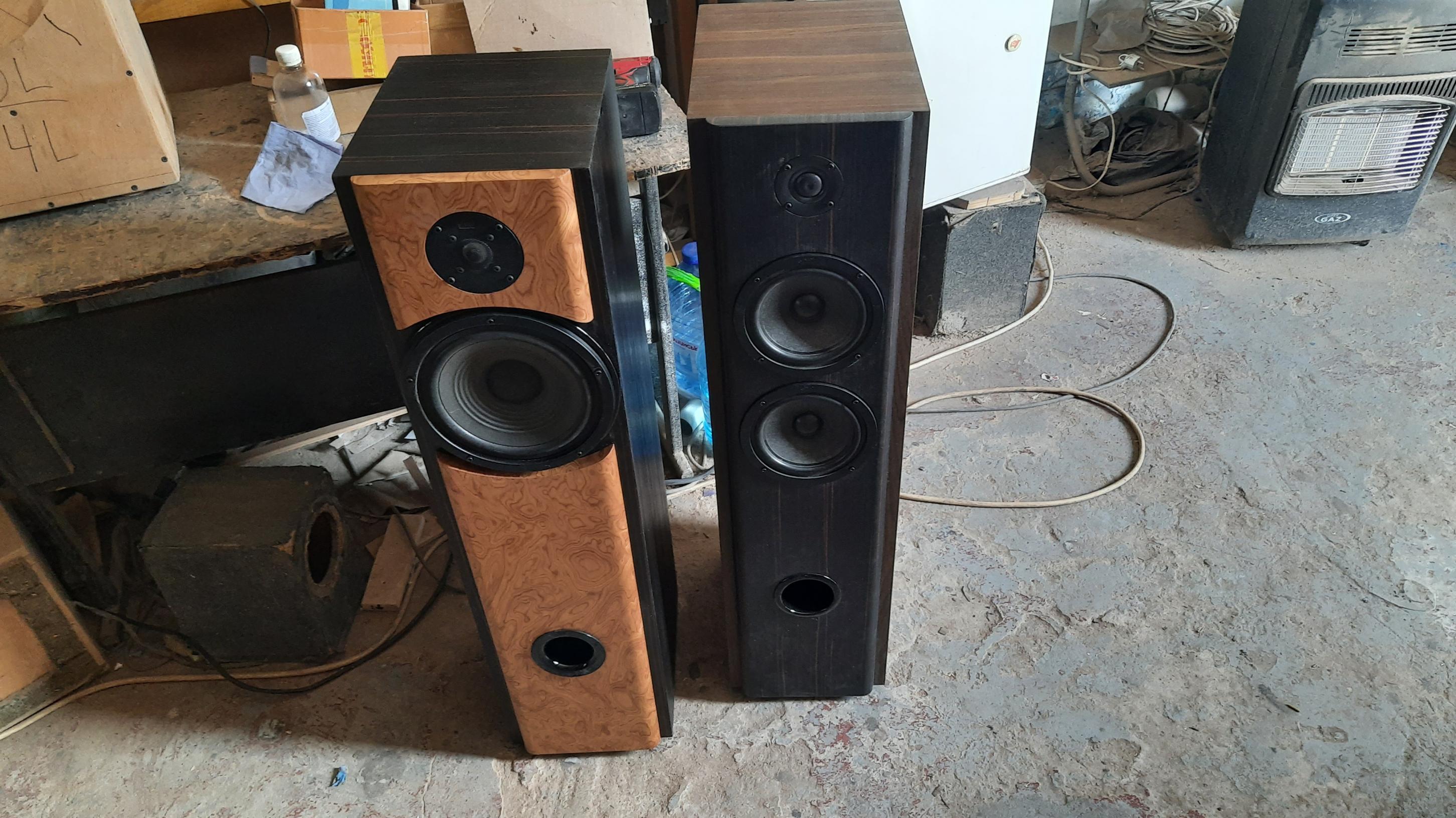

Последний слой покрытия - это водоэмульсионный лак или что-то из своих наработок? И как боритесь со сколами (внизу корпуса на фото)? Шпаклюете?
Последний раз редактировалось newatech; 12.06.2022 в 09:27.
Старый 12.06.2022, 16:45   #23
Сергей Максимович
Аватар для Сергей Максимович
Регистрация: 02.07.2010
Сообщений: 1,404
Репутация: 122
По умолчанию Re: ....Сложили из того, что было)))
покрытие ...датское масло. СКолы стараемся не допускать, устраняем шпатлевкой и вклеиванием кусочков шпона.
Очень замечательно получилось (класс)
Последний раз редактировалось newatech; 12.06.2022 в 18:16.
Старый 12.06.2022, 20:00   #25
Сергей Максимович
Сообщений: 1,404
Репутация: 122
спасибо)) скол внизу поленились устранить....оставили на потом))
