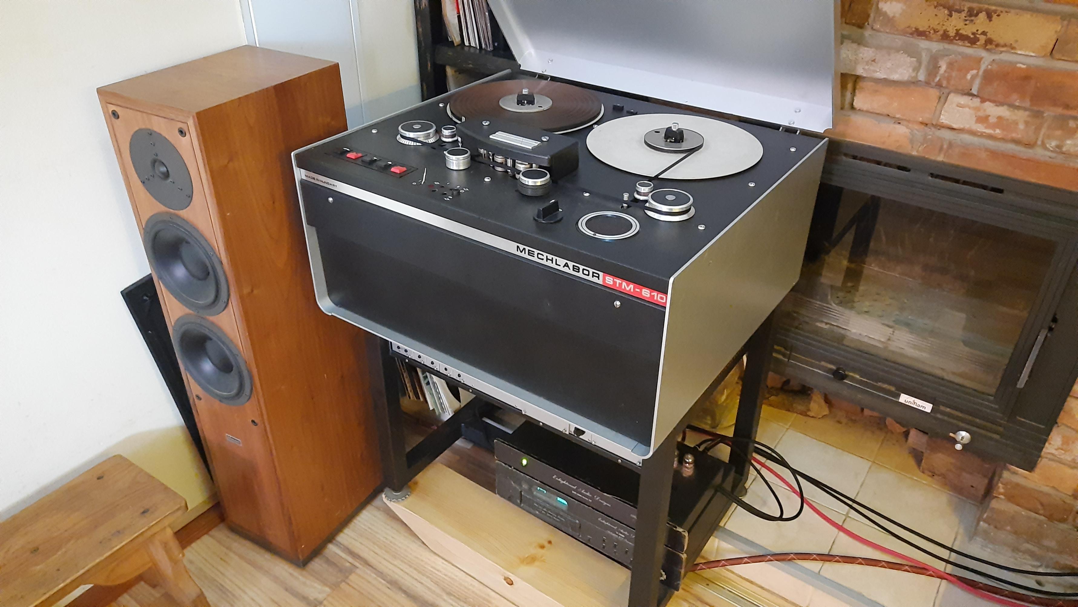

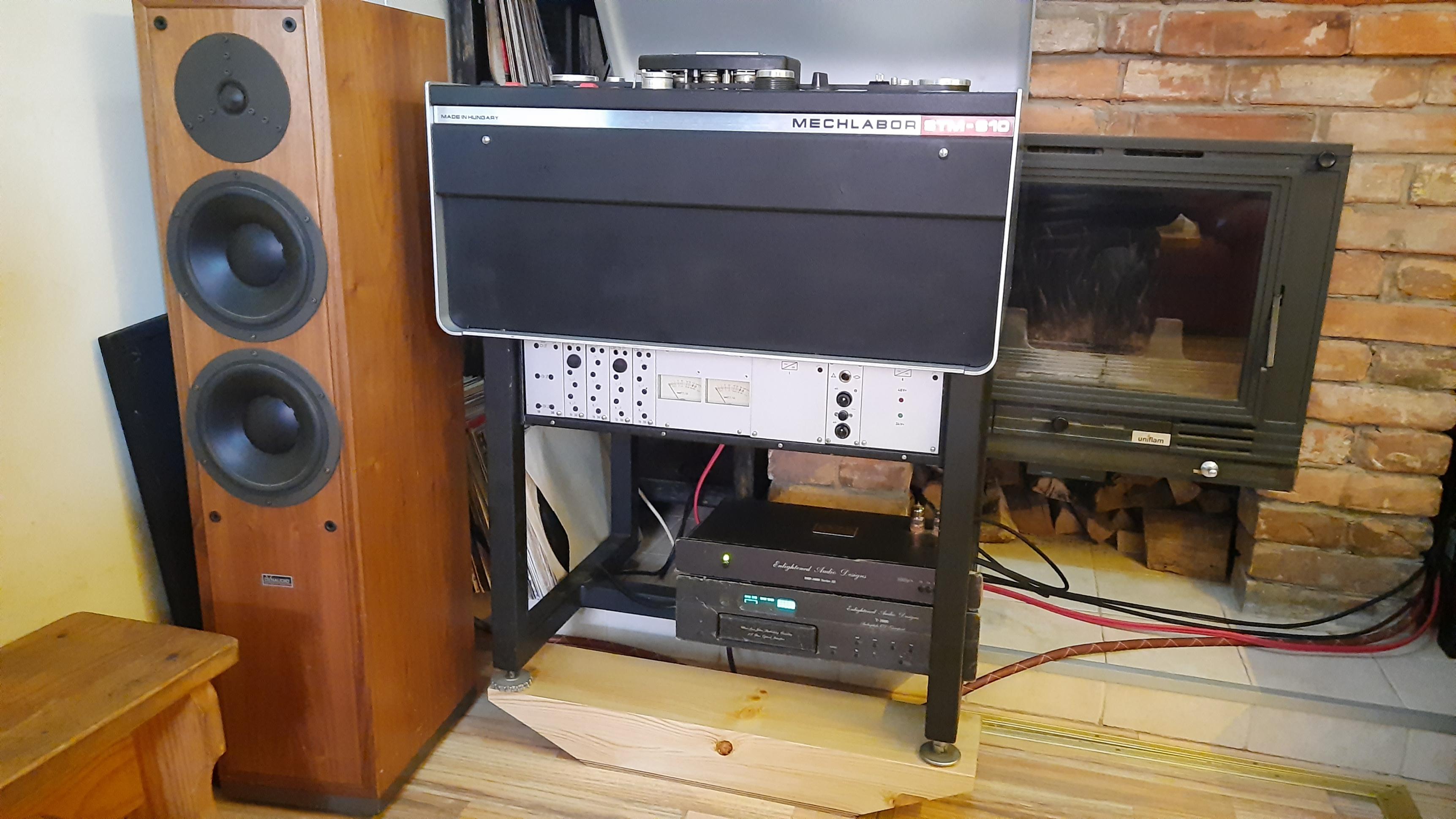

Тут недавно пригласил давний клиент послушать его СУГУБО ламповую ссистему, ОЧЕНЬ интересная система.....

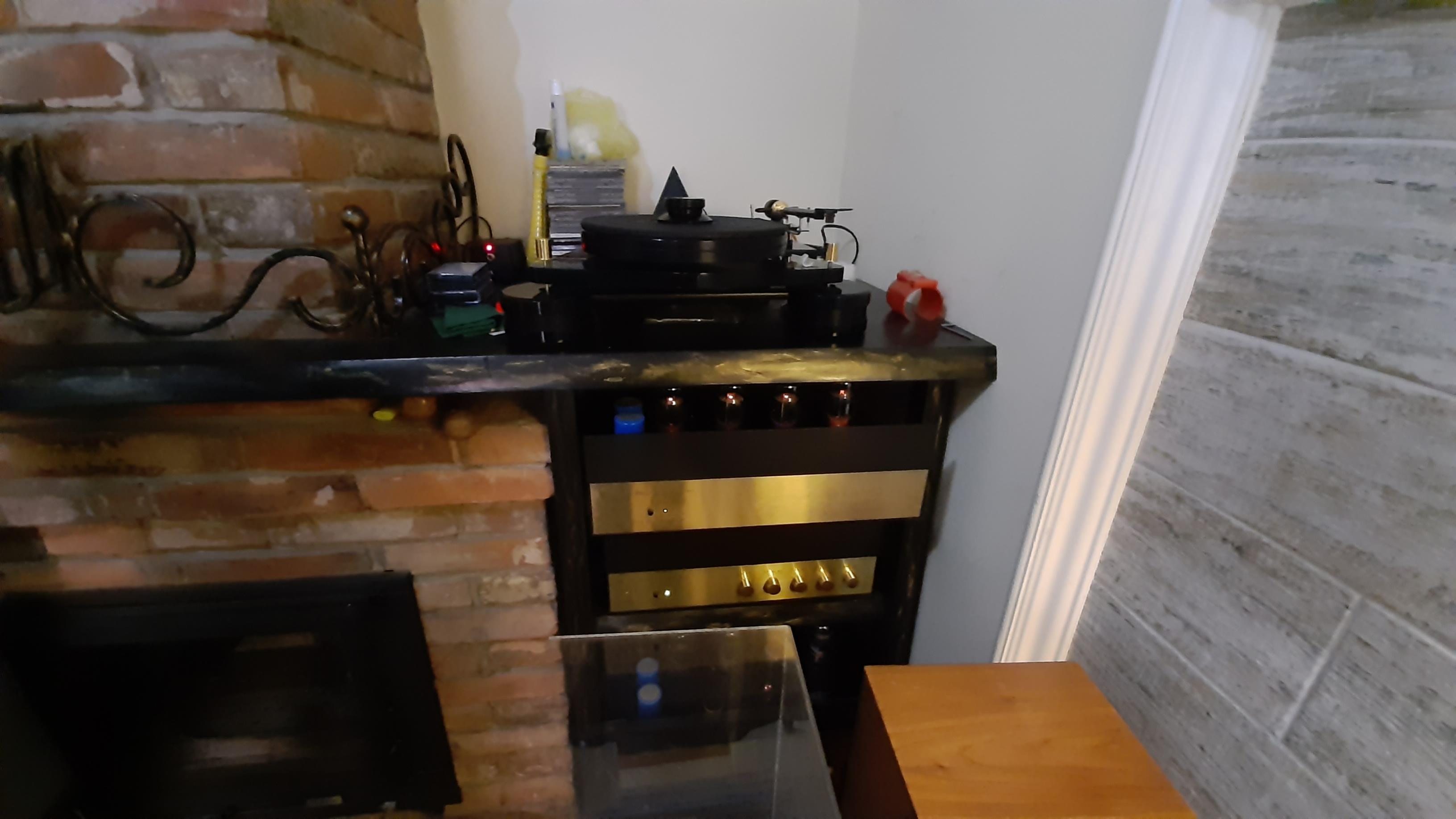

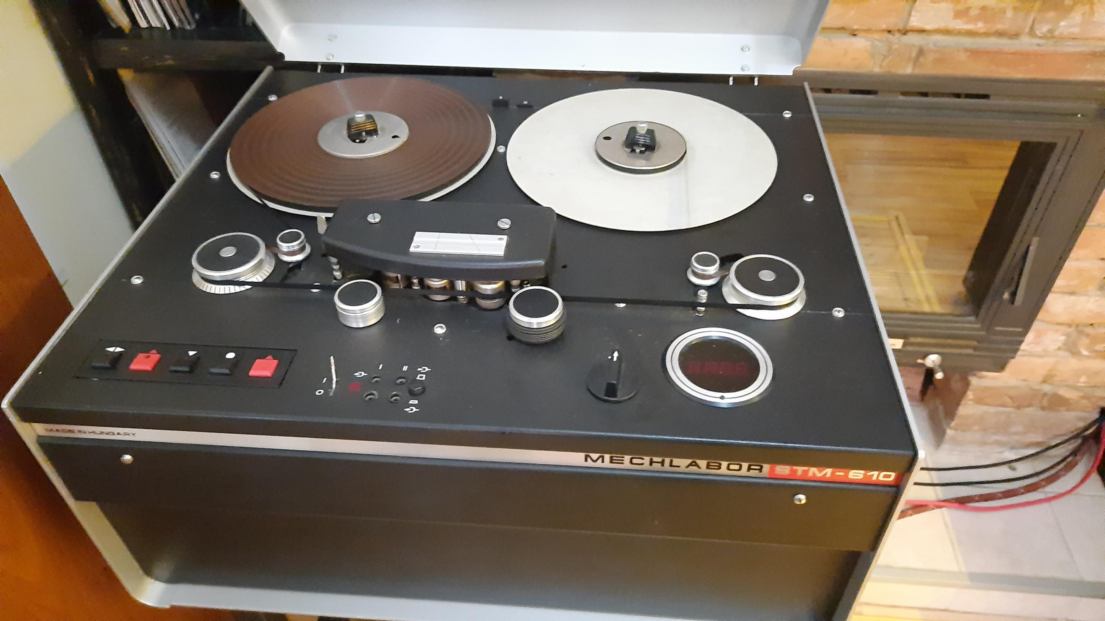

А перечень аппаратуры ОЧЕНЬ интересный: все на лампах....Крутой студийный магнитофон 38см/с, вес 85 кГ!!!,предвар и 2 моноблока на 4х КТ-88 каждый, серьезная вертушка, кажется Micromeca , c достойной головкой, ну и по мелочам топовый кассетник Akaj и профессиональный Teac на скорости 9,5 см/с

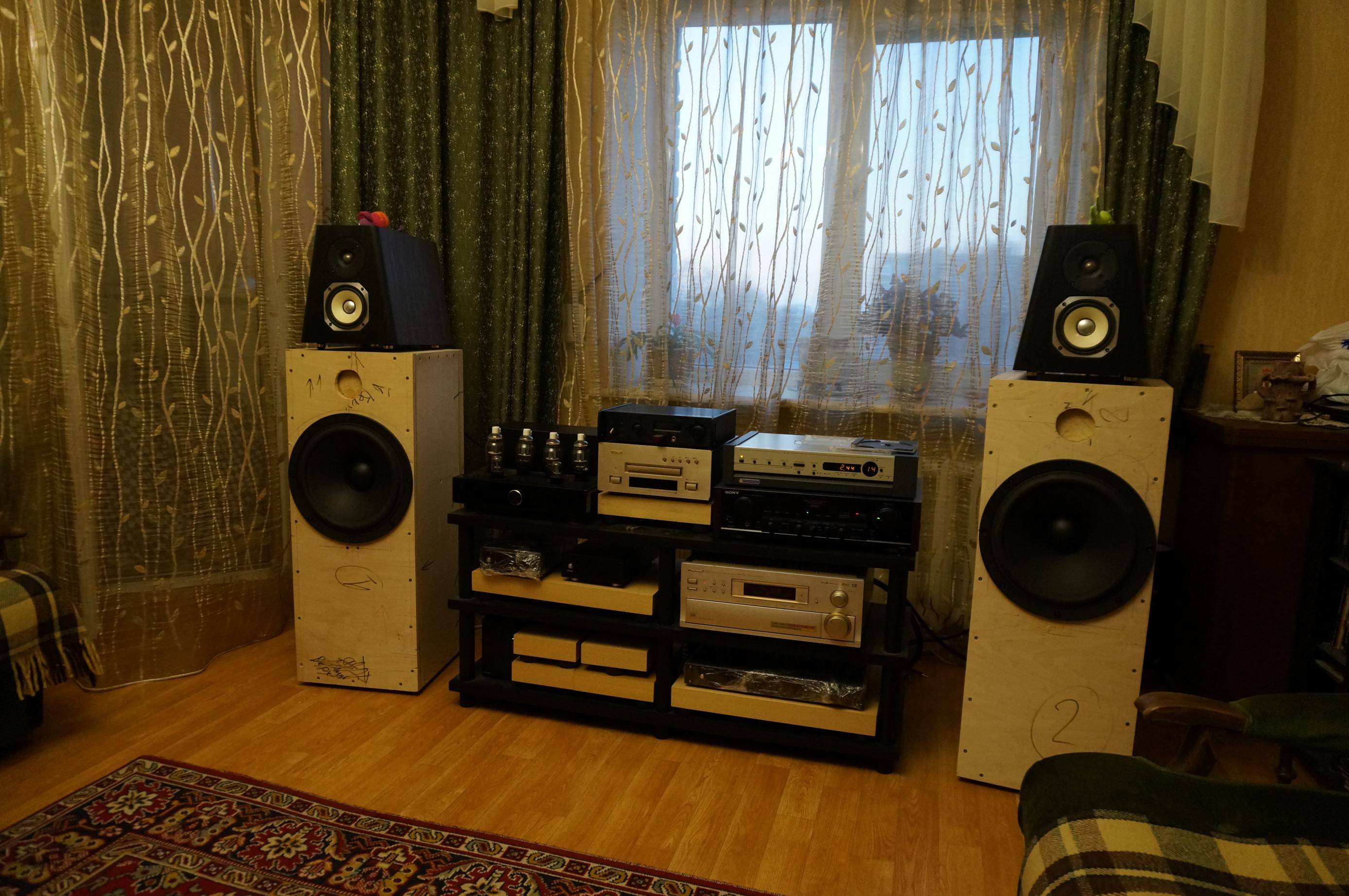

Пауза в работе и решил начать реализацию одного проекта ( давно был в планах, сложный, трудозатратный и .....т.д. ). Скорее всего для себя любимого))) . а также с целью : реализовать новую для себя идеологию и конструкцию построения АС, новый дизайн и отделку новыми материалами... , которые при положительных результатах будут предложены возможным клиентам...В общем сложно ,но интересно.... Опробование начнем на образце в черновом варианте , без отделки, с тем чтобы была возможность вносить требуемые коррективы по ходу дела...Идея, как я говорил, возникла несколько месяцев назад и еще тогда были разработаны чертежи и конструкция, выпилены заготовки, собраны НЧ корпуса... В качестве НЧ головок использованы 12 дюймовые SB Acoustic . Боковые стенки и верх/низ-30мм качественная фанера, передние панели - 51мм, задние-42мм, все связано распорками. Пока никаких вибродемпфирующих материалов не использовали....решится после прослушивания...Для прослушивания используем СЧ /ВЧ блоки с имеющейся АС..

Если речь о динамике SB34NRXL75-8 'NRX‘, то это скорее сабовый динамик, ибо почти 100гр mms и BL- 16,6 скорее кинотеатрал.... и со скоростным фостексом на сч как-то не вяжутся

Нет, у меня совершенно иной SB34NRX75-6 и работает в ЗЯ, это одно из принципиальных отличий. Вопрос о массе подвижной части...дискуссионный, я , например, считаю оптимальным вес подвижной части в районе 100 Г. Не хочу вдаваться в теории и дискуссии по этому поводу, но применяю подобного рода динамики все время и НИ РАЗУ НИКТО не отметил их низкую скорость, неуспевание за СЧ, а скорее даже наоборот, отмечали высокую скорость и т.д. Возможно, причина в том , что для управления ими использую качественные усилители D-Class....

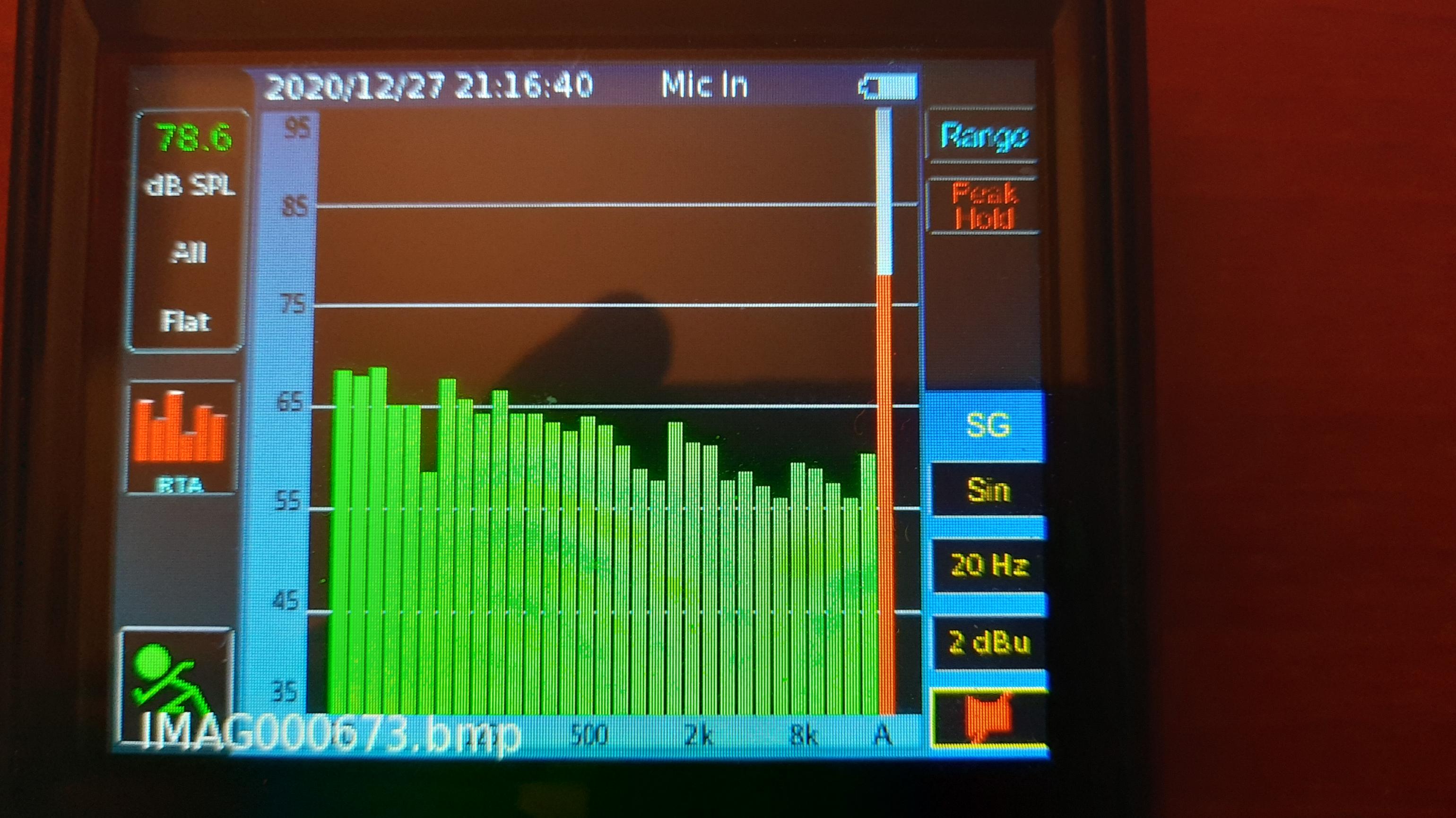

Прослушал НЧ секцию с СЧ/ВЧ блоком из другого проекта ( это временно, пока нет нужной)...Подстроил, свел на сколько это возможно....По АЧХ думаю хорошо...А звучит ОЧЕНЬ хорошо)))

Хммм..... сказать, что это ровная ачх.... язык не поворачивается. А вот замер желательно делать при 88+– дб

Ну, АЧХ в точке прослушивания не бывает ровной, если только не сидеть несколько дней и не выглаживать ее по месту....корректируя пасскроссы. Но что то я такого не слышал на практике...))) Хотя в единичных случаях и под заказ такое возможно...А потом, если поменяется точка прослушивания, то все сначала....Да это и неважно..Важнее, как звучит система.

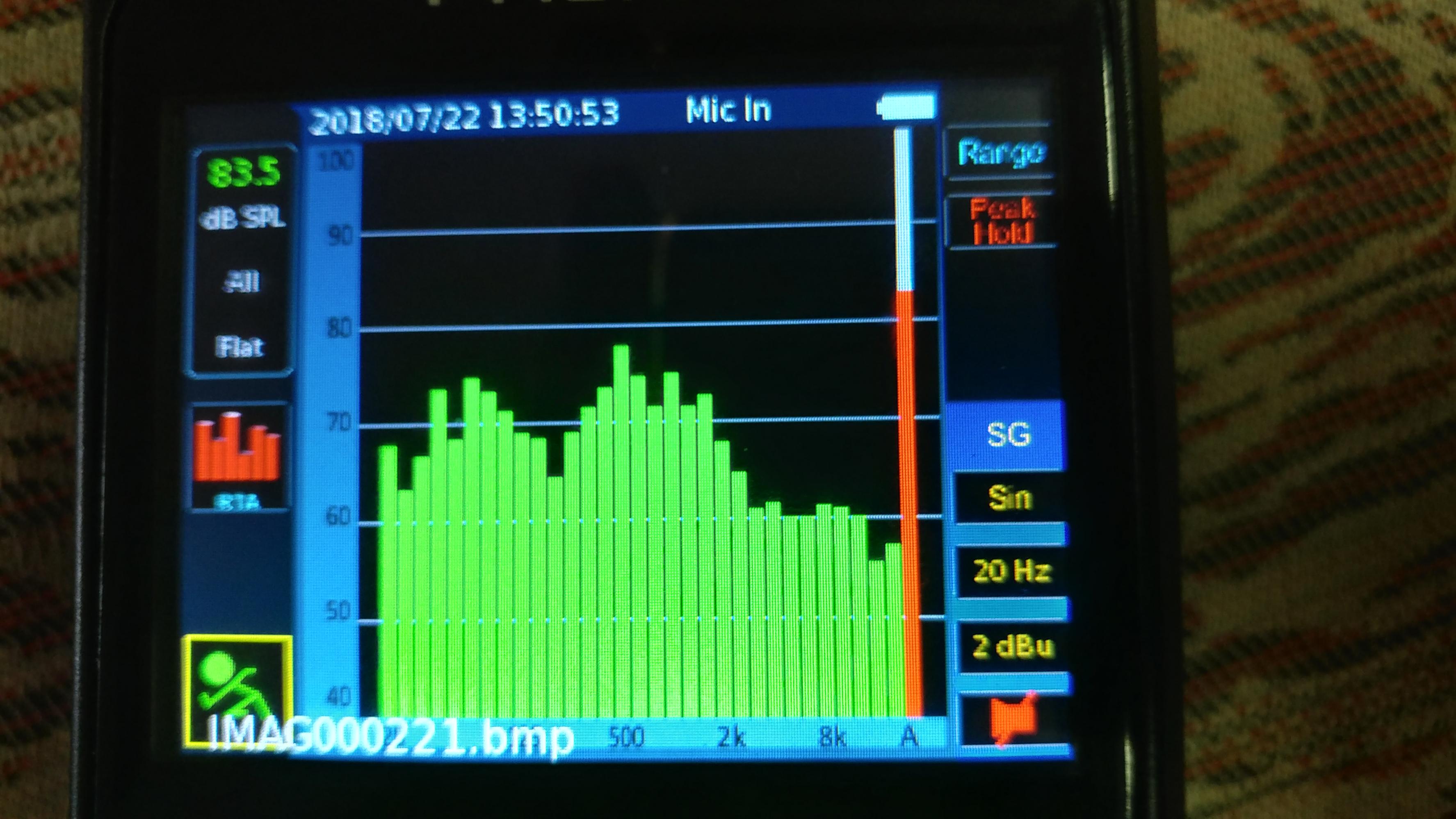

Когда то ради интереса снял АЧХ в точке прослушивания в подготовленной комнате и брэндовой системе за три сотни тысяч долларов. Она как то не вдохновила, а звучала система замечательно...так что...АЧХ далеко не самый главный показатель качества звучания

В идеале, ачх настраивается в безэховой камере. За неимением таковой - замеры производятся с расстояния 1м в режиме короткого окна “flat” и подальше от отражающих поверхностей.
А ачх в точке прослушивания - это стимул для владельца этой акустики и комнаты, где всё это стоИт...... стимул для борьбы, компромисов и материальных возможностей

Это понятно....Но владельцев АС НЕ ИНТЕРЕСУЮТ замеры в безэховой камере, а также и замеры на расстоянии 1м..... ВАжен результат в точке прослушивания...или ты не согласен?)))))
