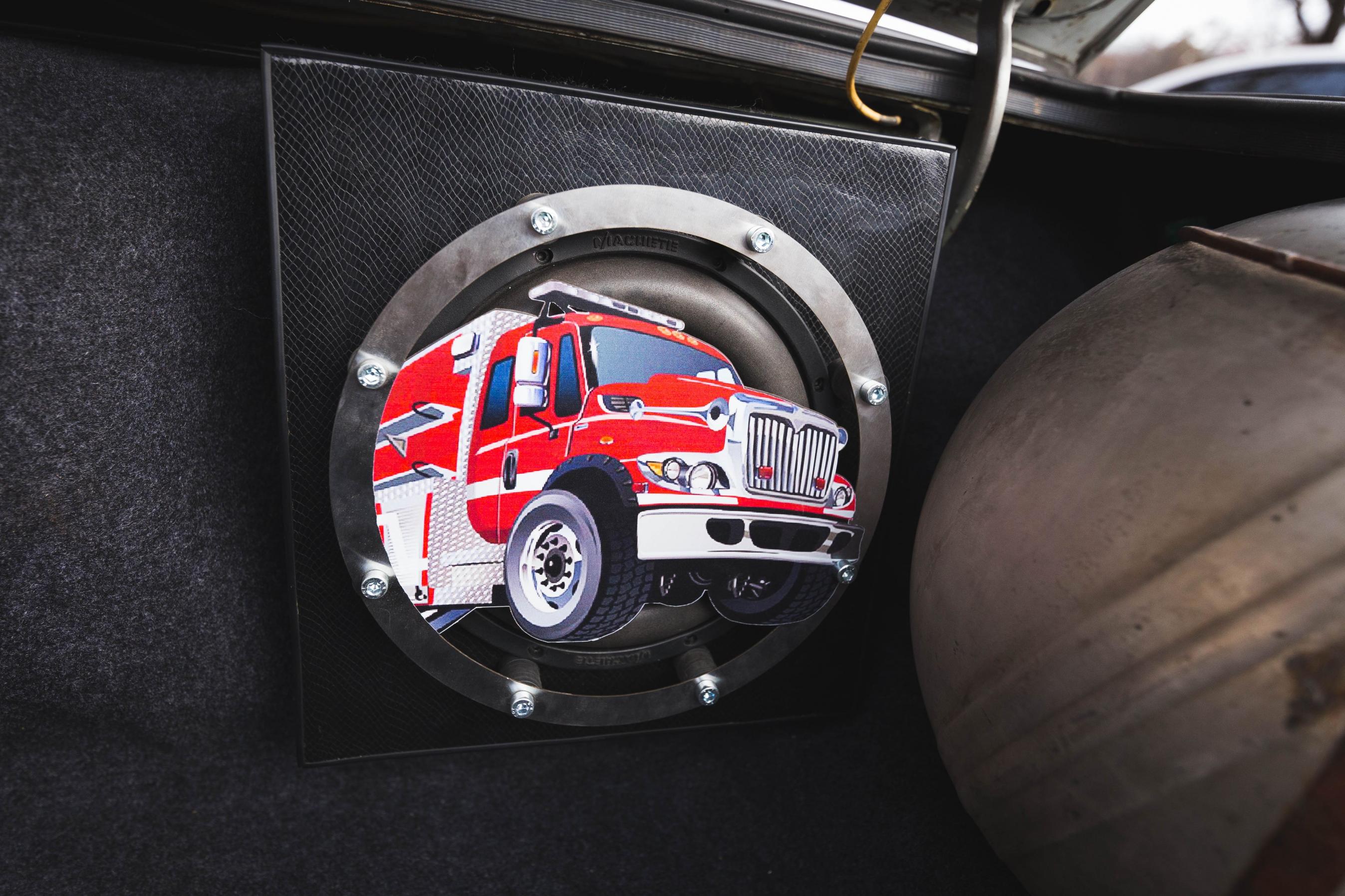

Парень работает спасателем, поэтому я захотел оформить саб в соответствии с его профессией. Мы нашли прикольную картинку пожарной машины (правда, не нашей, а американской) и реализовали ее в решетке гриль.

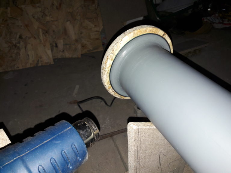

Приятель очень хотел фазик. Я до этого его еще не делал, но почему бы не попробовать?
Сделал болванку для раскрыва трубы ПВХ, растянул саму трубу феном

К этому моменту решетка гриль была готова, примерили ее на короб

Разместили в запланированном месте багажника
Все остались довольны.
