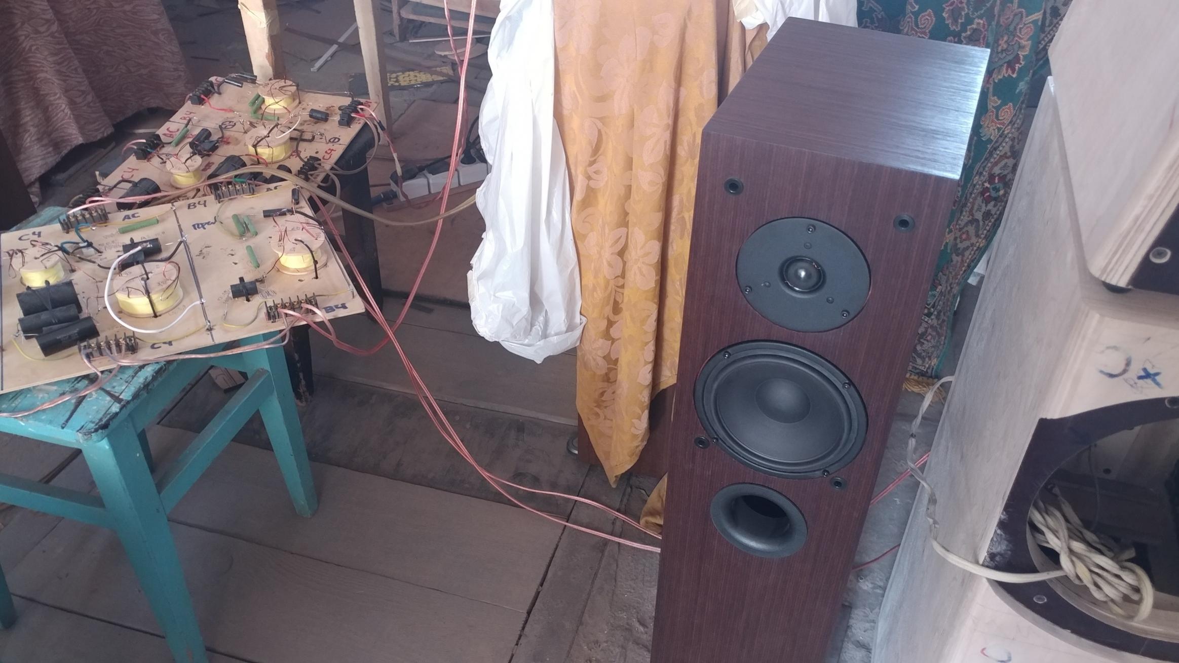

По умолчанию Re: Хобби - изготовление домашних АС

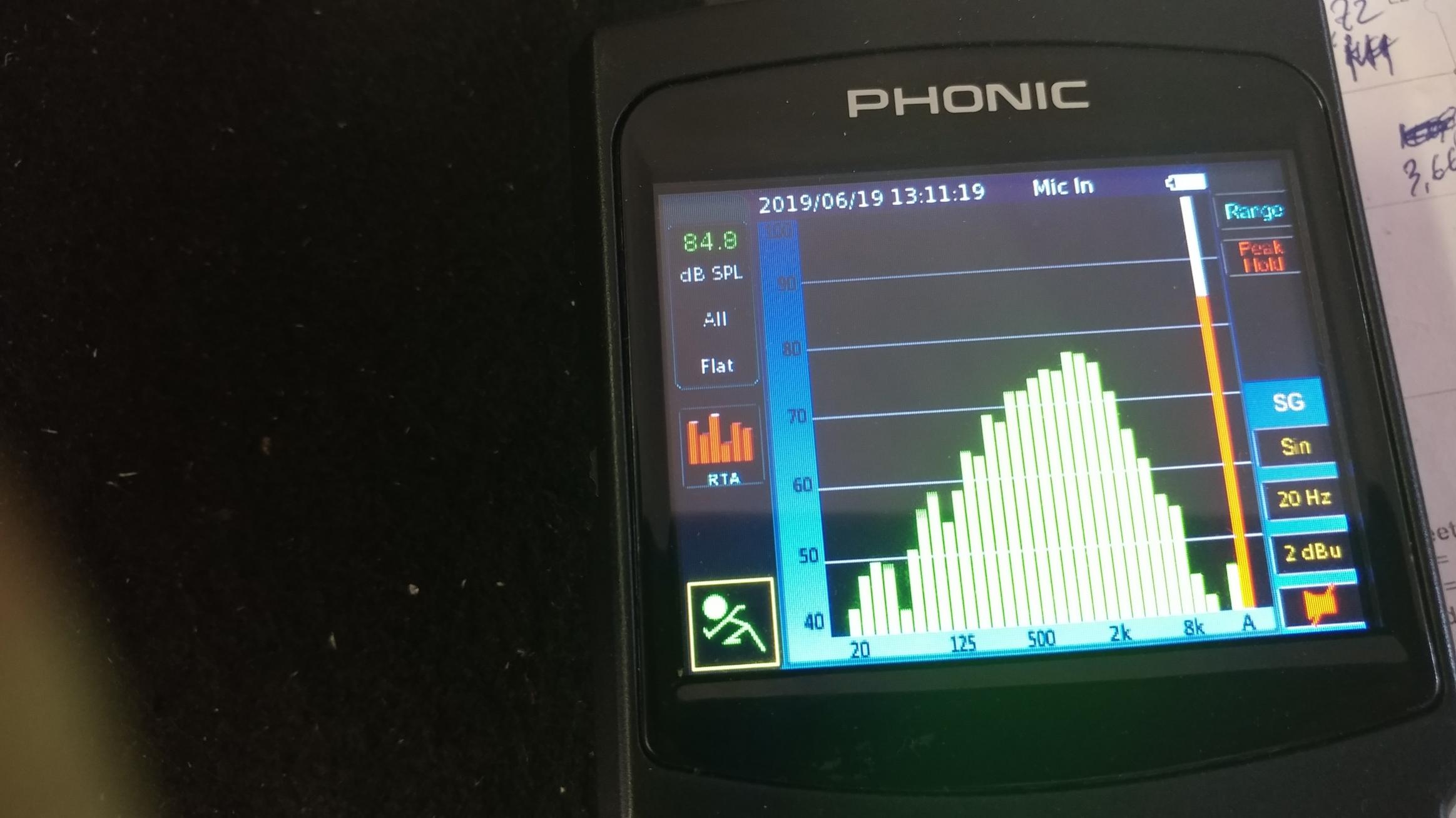

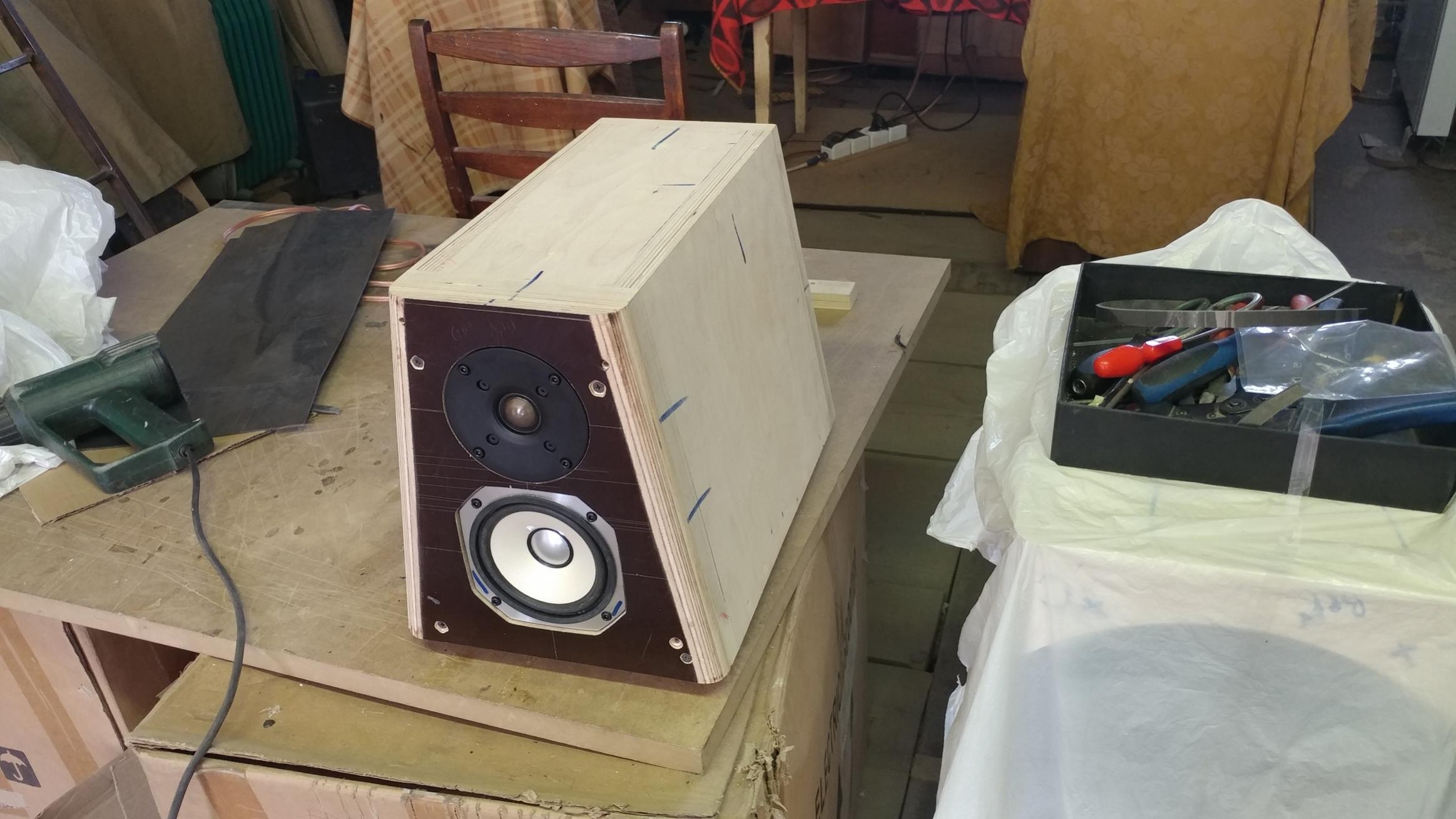

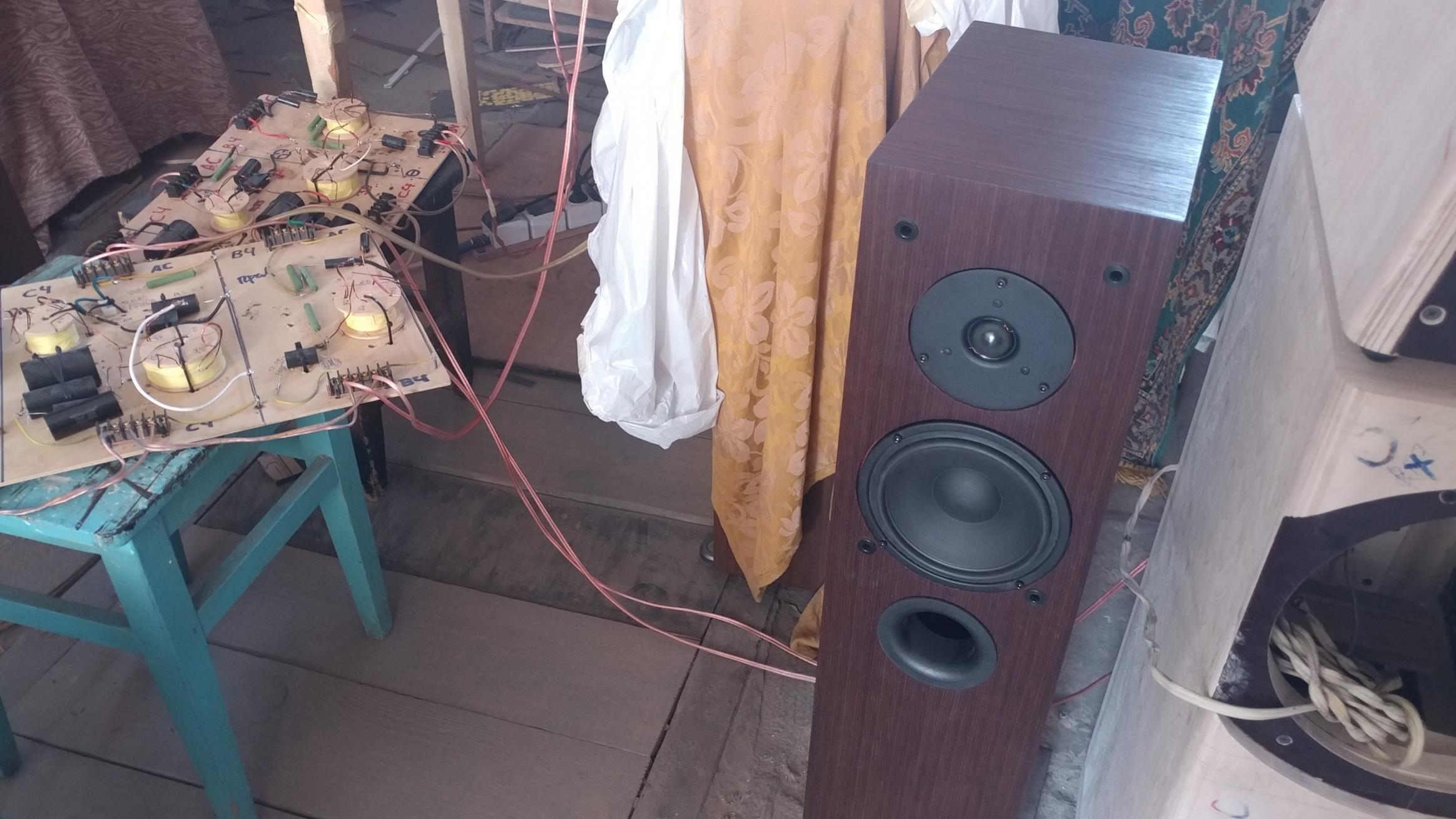

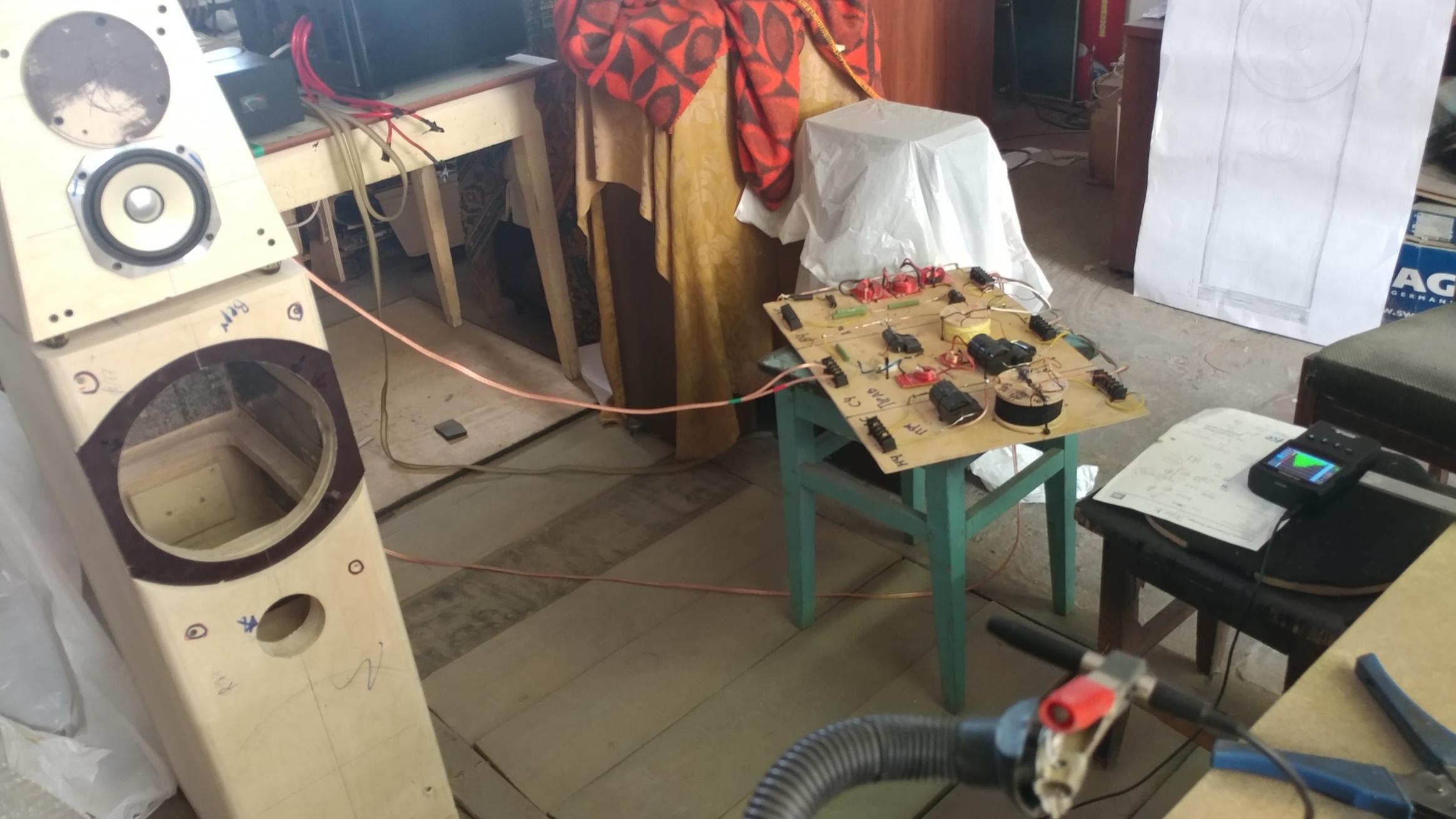

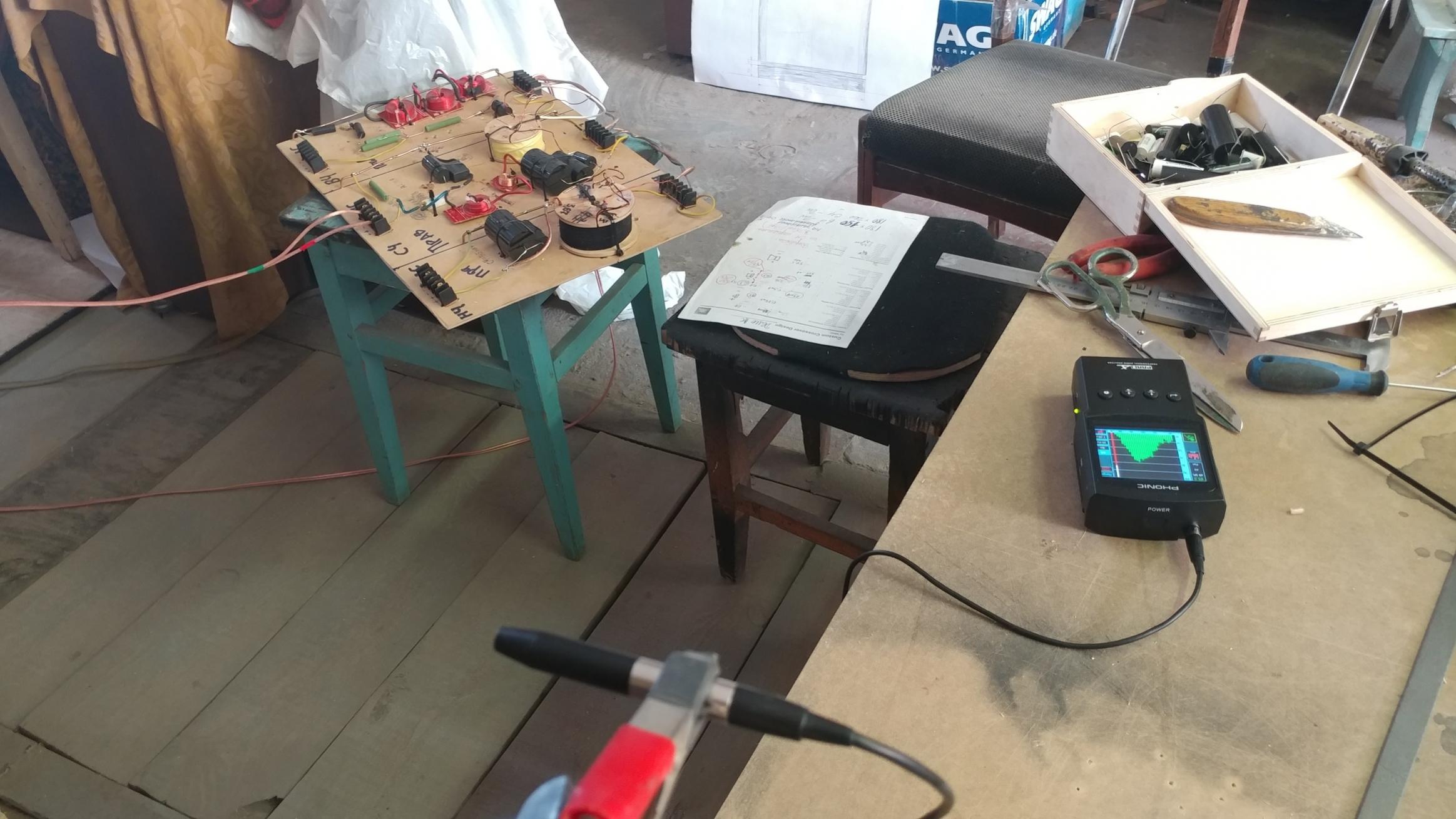

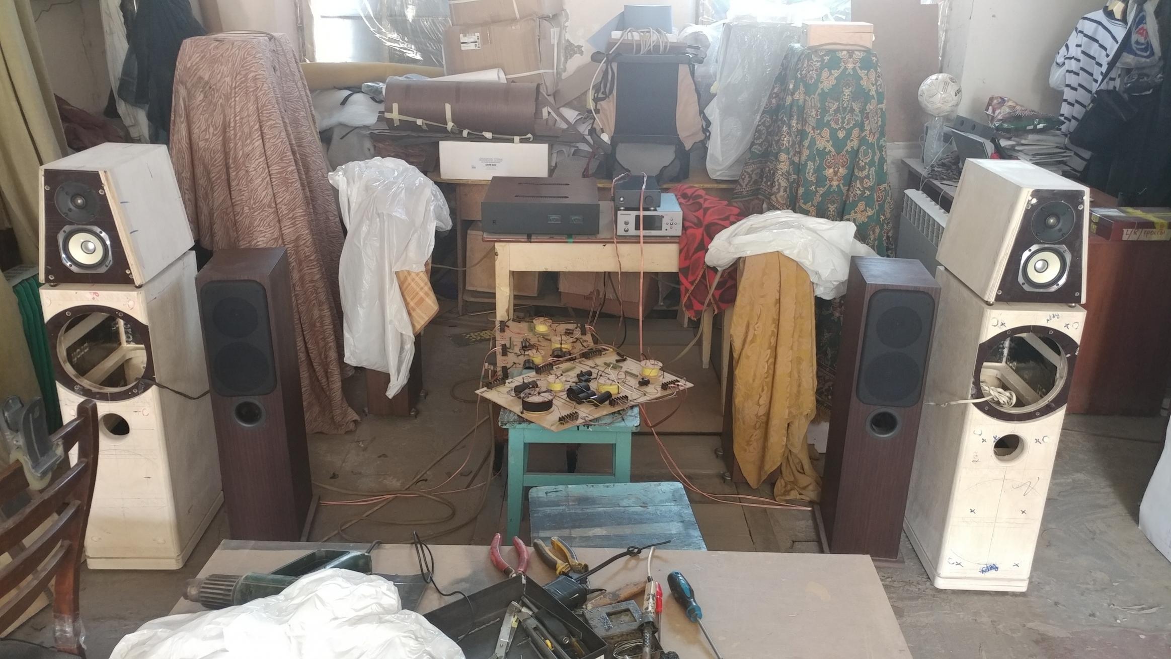

Пока в наличии только СЧ динамики, поэтому нетерпелось включиться по быстрому и проверить СЧ канал.... Обьемы не были пока что заполнены демпфирующим материалом.... Расчетные частоты среза для СЧ канала ...350Гц и 3000Гц... Замеры в оси и на расстоянии 1м. Ну что, все ок!.....для начала....

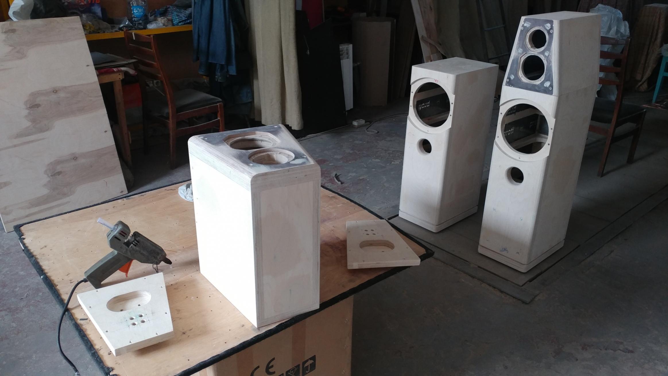

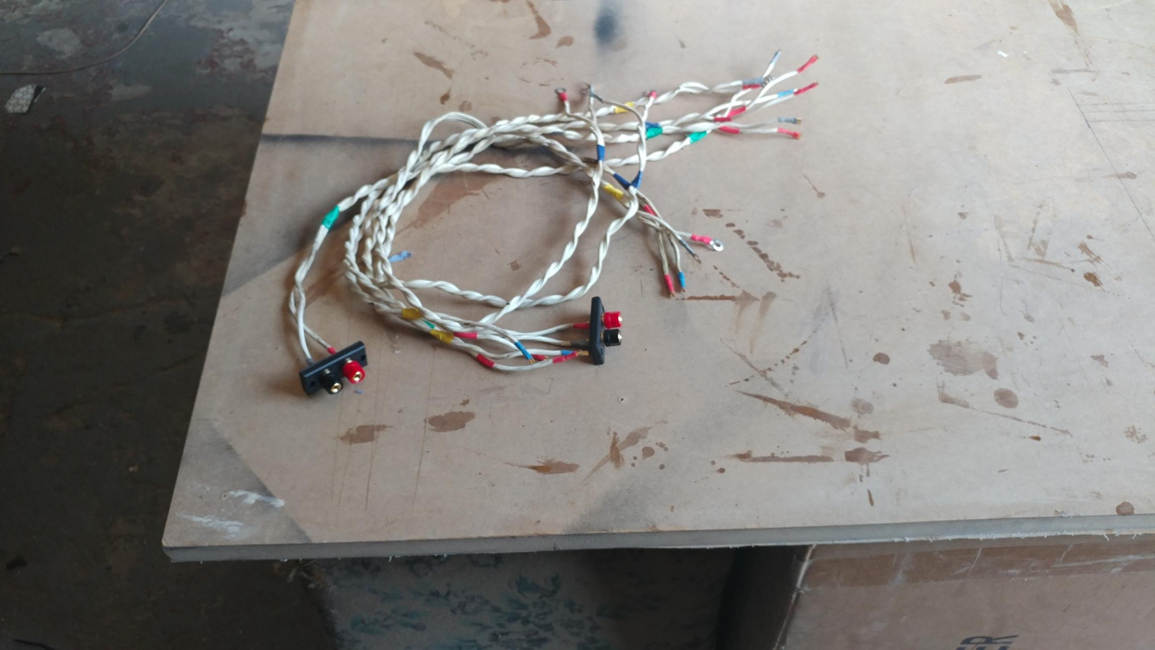

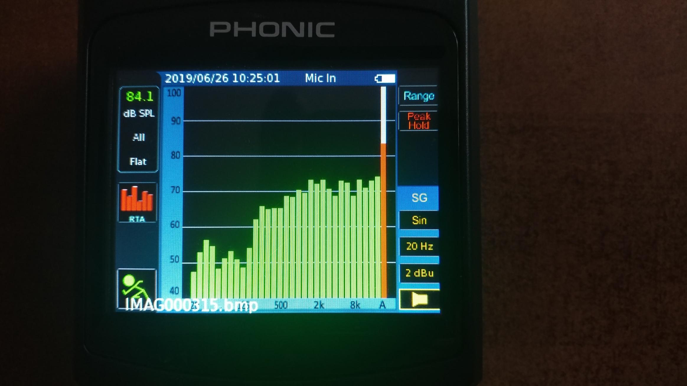

Итак, все готово к поступлению головок....после практических замеров АЧХ в СЧ диапазоне определены требуемые параметры катушек индуктивностей ( они намотаны с отводами для настройки...), загерметизированы и заполнены демпфирующими материалами корпуса НЧ и СЧ/ВЧ боксов, заведены акустические кабели, подготовлены настроечные трубы фазоинверторов ...Ждем.....

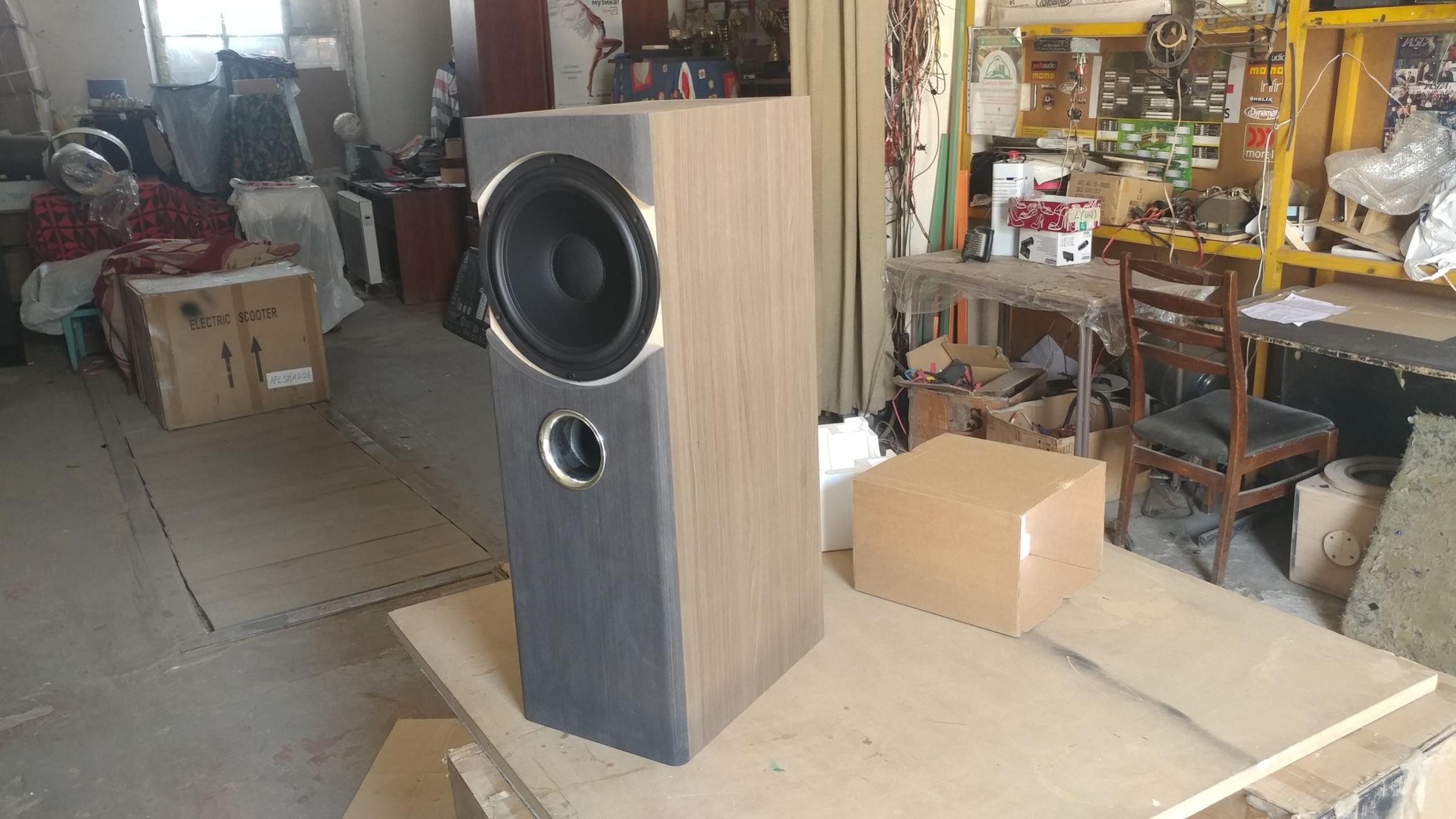

Старый 27.06.2019, 16:39   #124
Сергей Максимович
Аватар для Сергей Максимович
Регистрация: 02.07.2010
Сообщений: 1,405
Репутация: 122

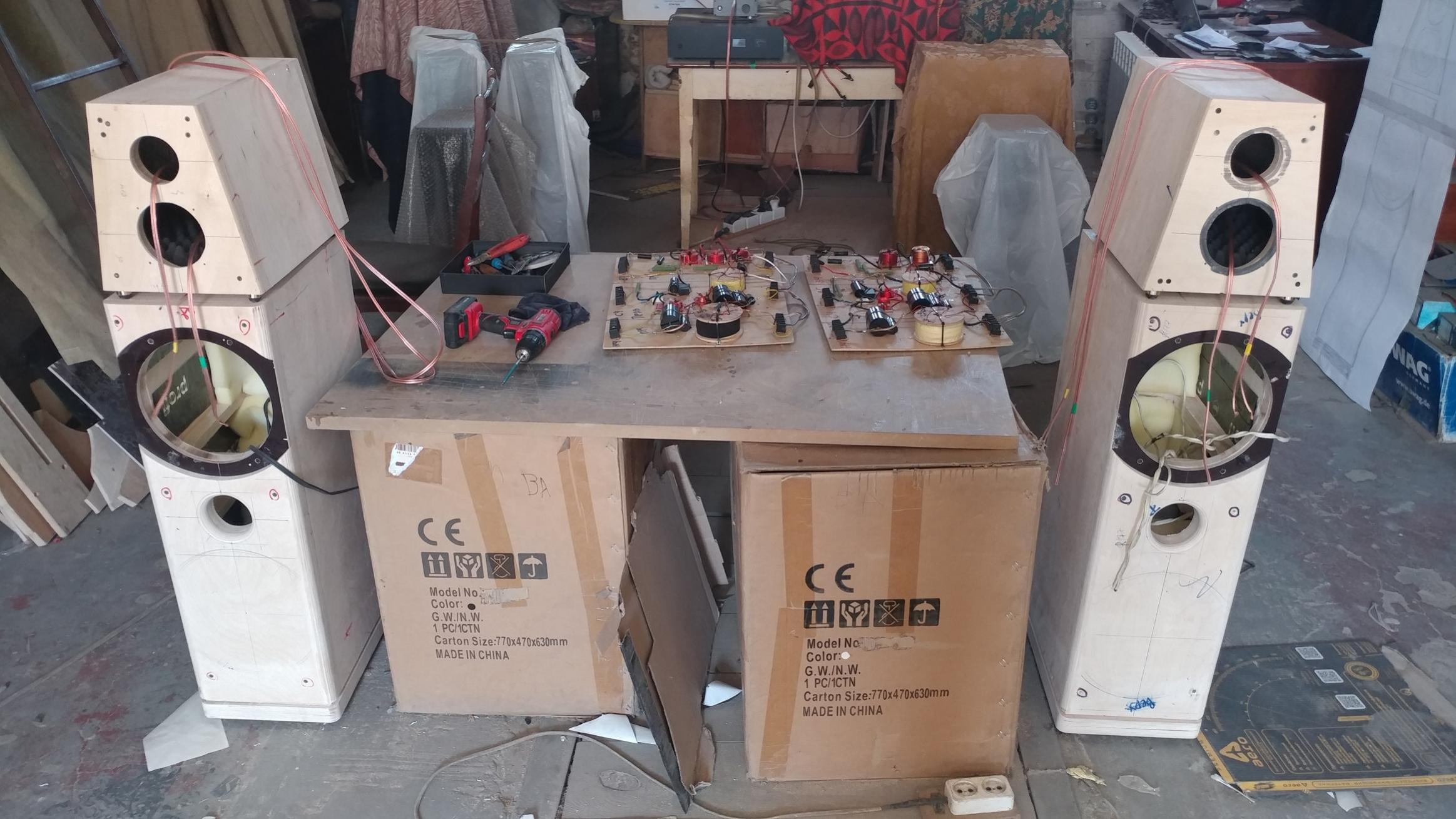

Ну , наконец то, пришли твиттера и сразу в два проекта...
Morel MDT32S к мидбасам Morel H6.1 Встали, как родные, вместо Seas Millenium ( заметно снизили себестоимость проекта, не потеряв в качестве звучания, и органично вписались в общий внешний вид АС))... С небольшой корректировкой пасскросов заиграли очень мягко, комфортно...вначале биампингом от автомобильного усилителя Grundig, но еще больше раскрылись от цифрового Т -класса. Этот проект завершен...хороший результат....

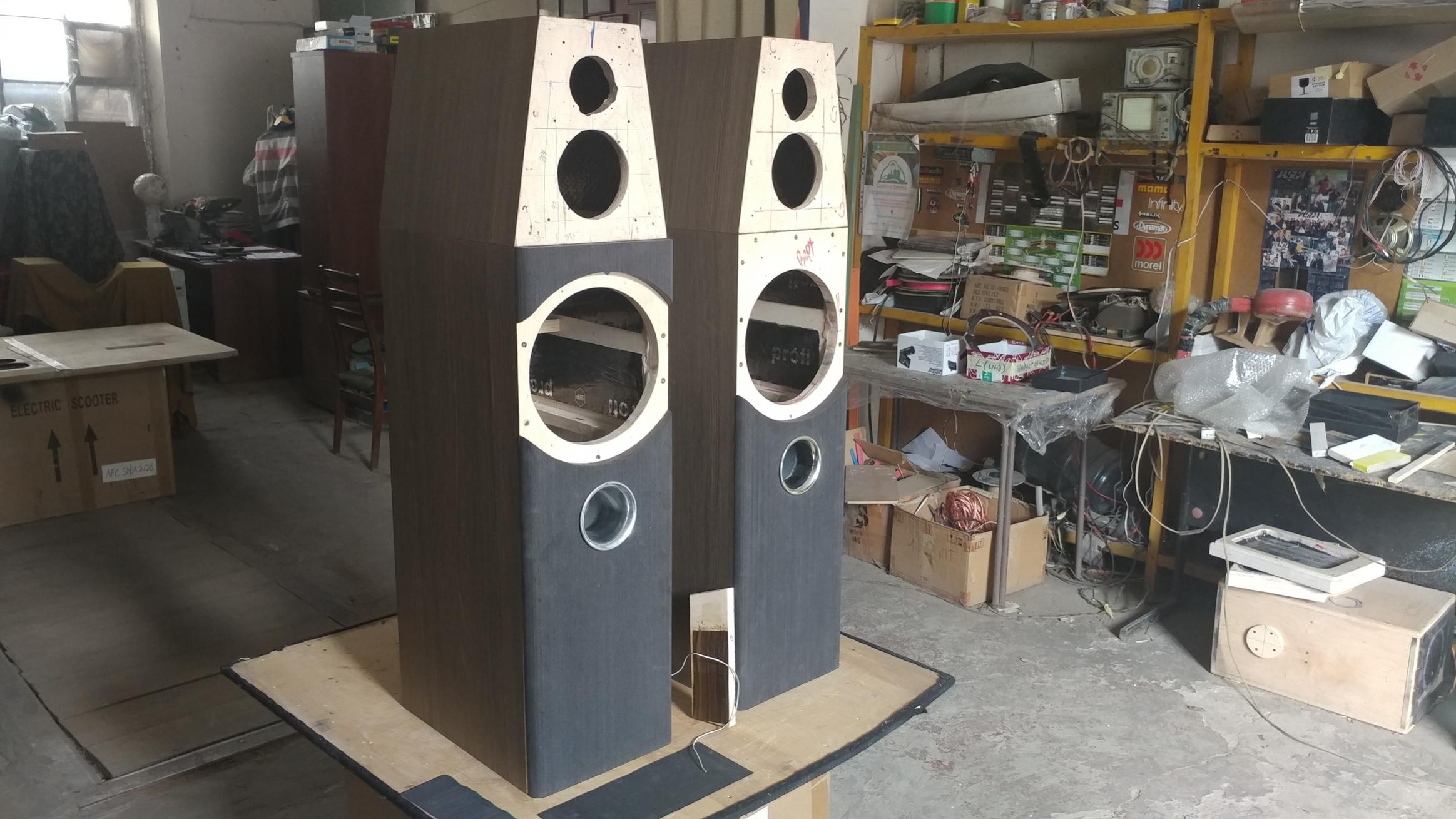

Старый 29.06.2019, 14:59   #126
Сергей Максимович
Сообщений: 1,405
Репутация: 122

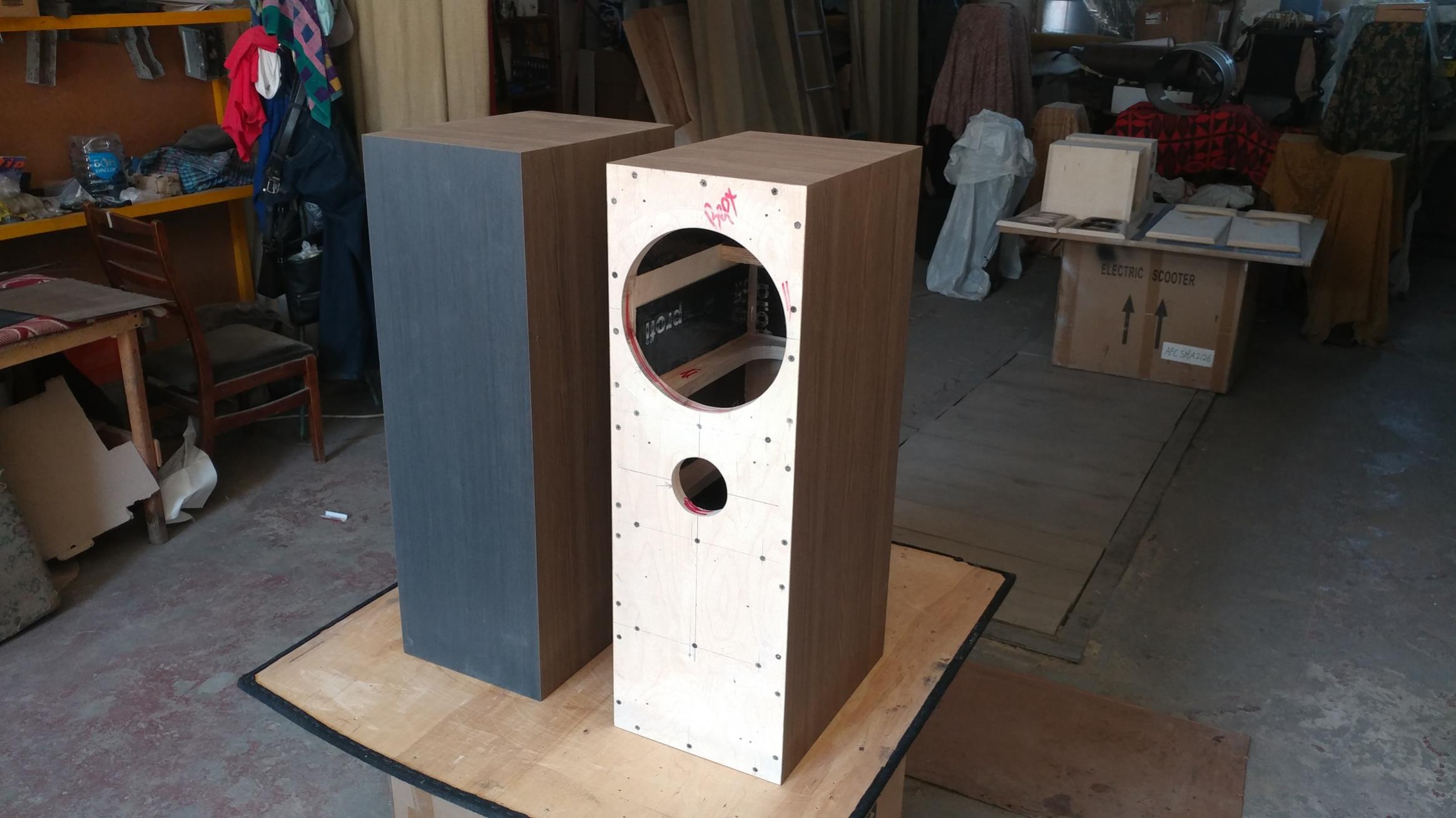

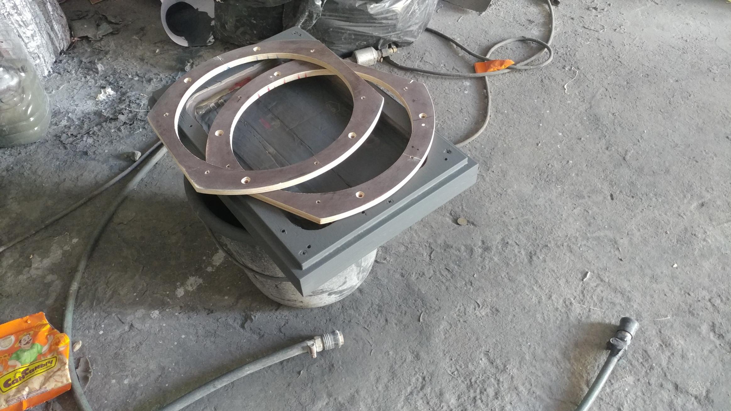

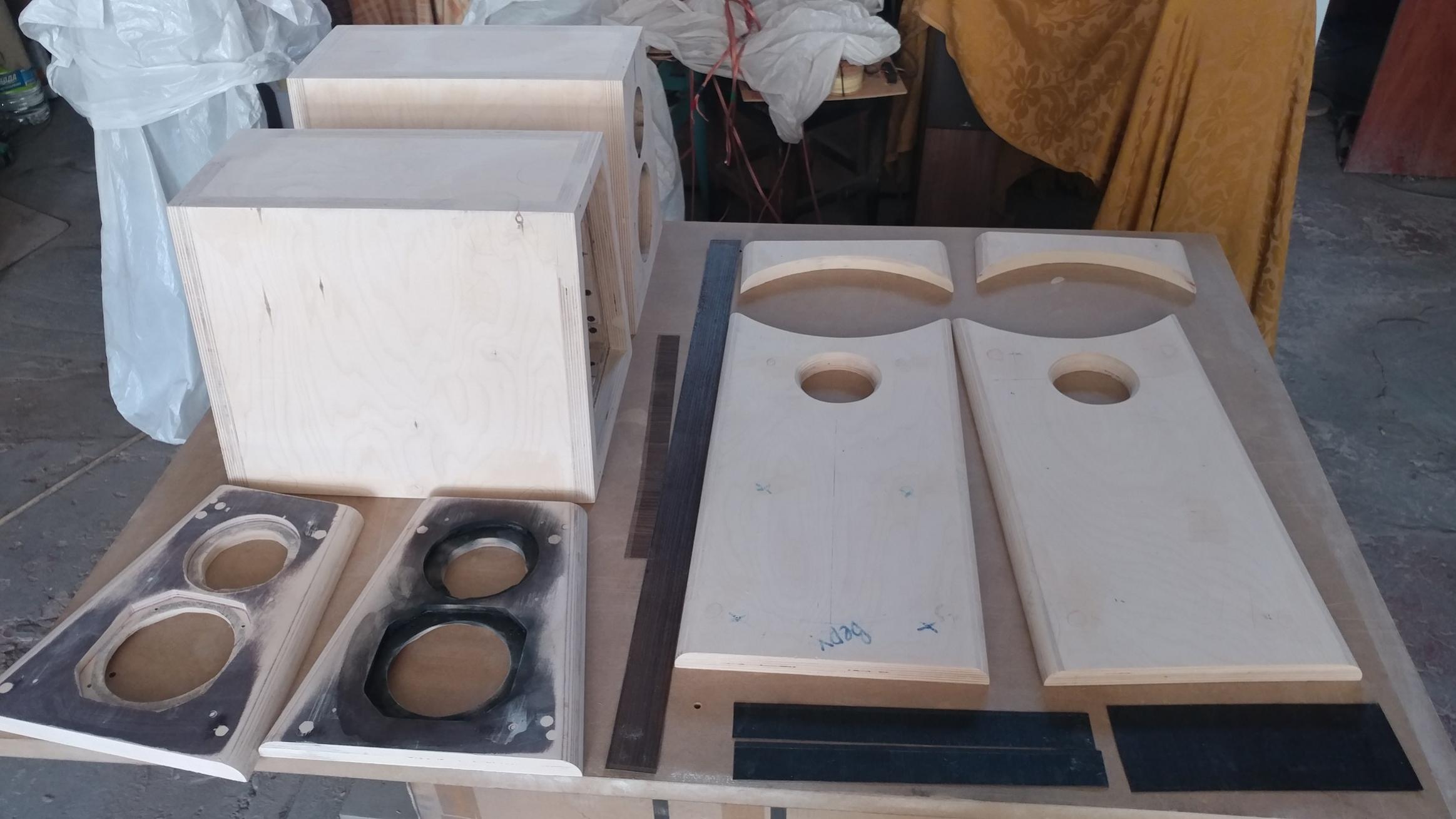

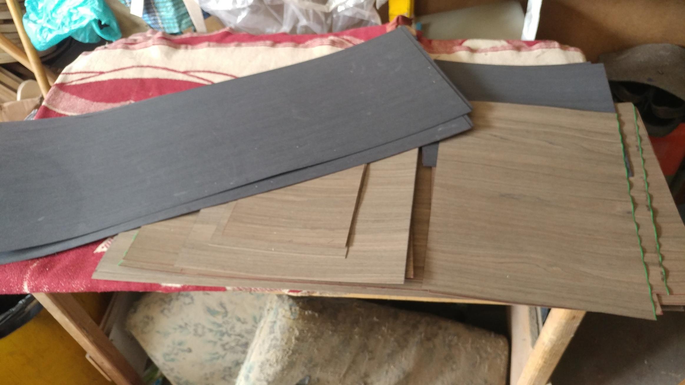

Итак, началась подготовка к шпонированию: шпон раскроен и нарезан на требуемые заготовки. Поверхности корпусов ТЩАТЕЛЬНО выравниваются и шлифуются по всем поверхностям, это залог качественного нанесения шпона. Та еще работа. Контроль....торцом метровой металической линейки - видимых зазоров и просветов не должно бть!
А шпон "файнлайн" или натуральный?

Butirat,
- натуральный итальянский шпон

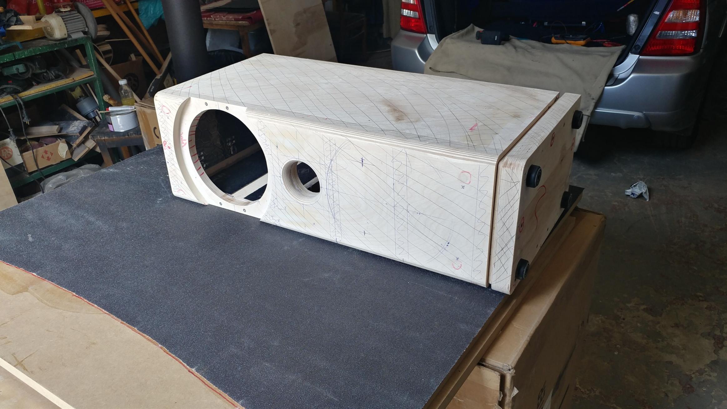

Старый 30.06.2019, 17:34   #131
Сергей Максимович
Сообщений: 1,405
Репутация: 122

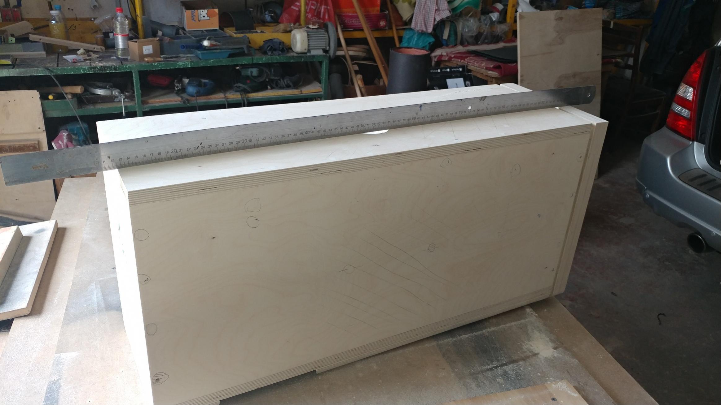

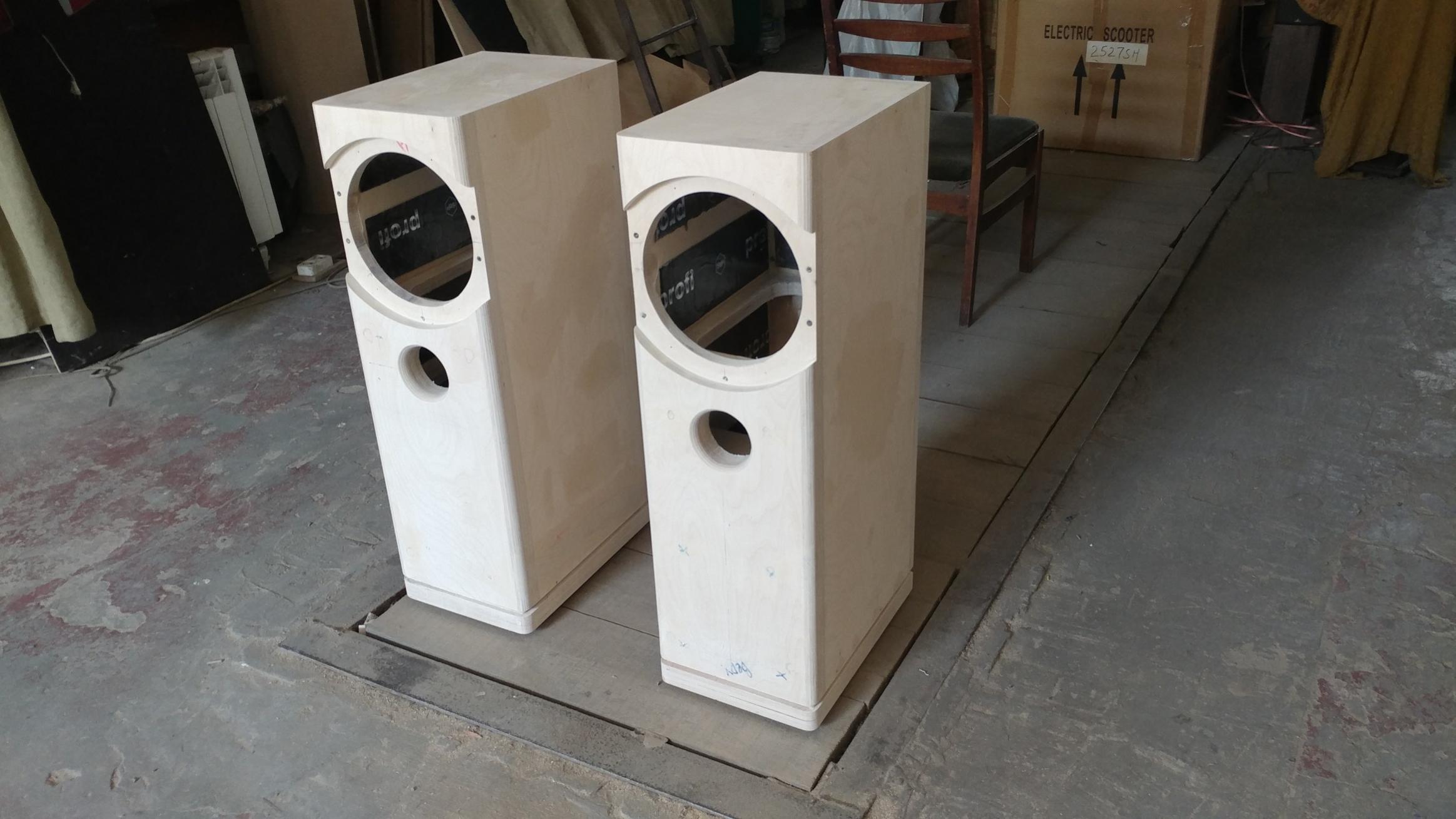

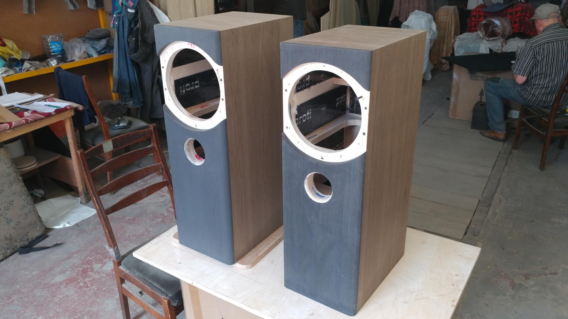

Наконец то, сегодня почти завершили подготовку поверхностей всех корпусов и посадочных отверстий...к шпонированию. Очень трудоемкая и сложная работа, но без нее красоты в финальном продукте не достигнуть! Корпуса постепенно приобретают тот вид, который и задуман....отличные пропорции, приятный дизайн...

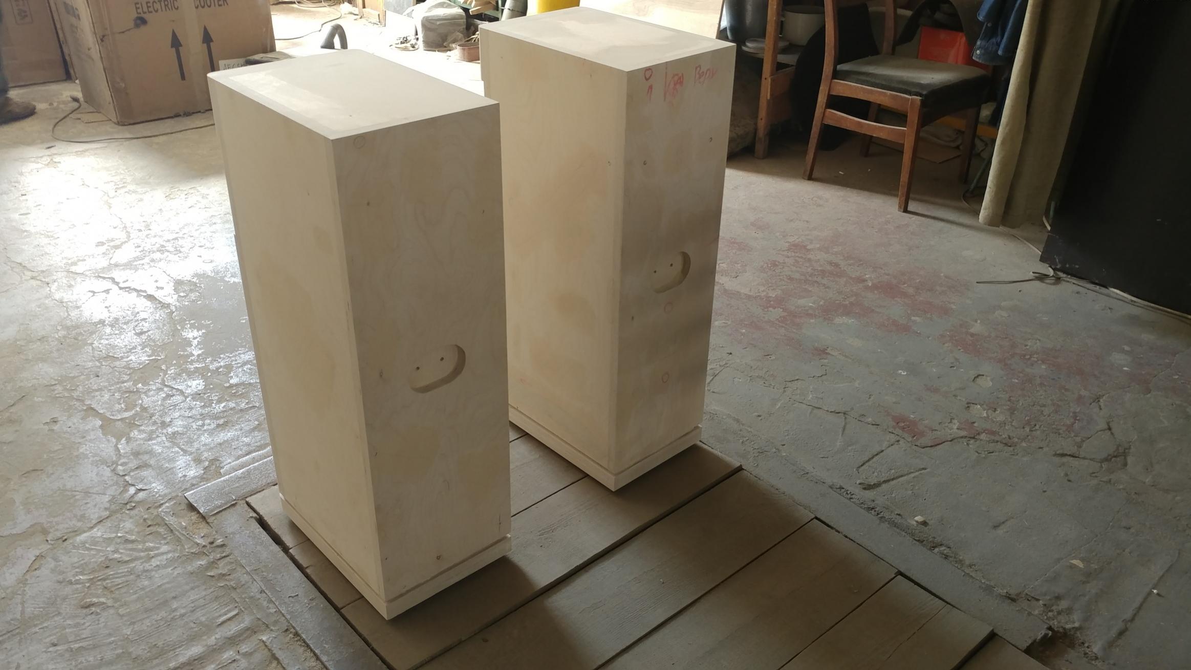

Старый 01.07.2019, 16:01   #132
Сергей Максимович
Сообщений: 1,405
Репутация: 122
Итак, конструкции разобраны,начался кропотливый и трудоемкий процесс шпонированмя...

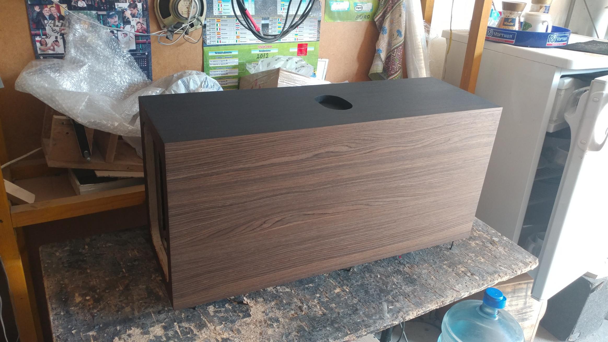

...кропотоливо...трудоемко...но дело движется, а корпуса преображаются... И смотрятся все симпатичней, как и задумывалось!)))
Вот только жаль...пока что задерживаются басовики.... Но время еще есть...

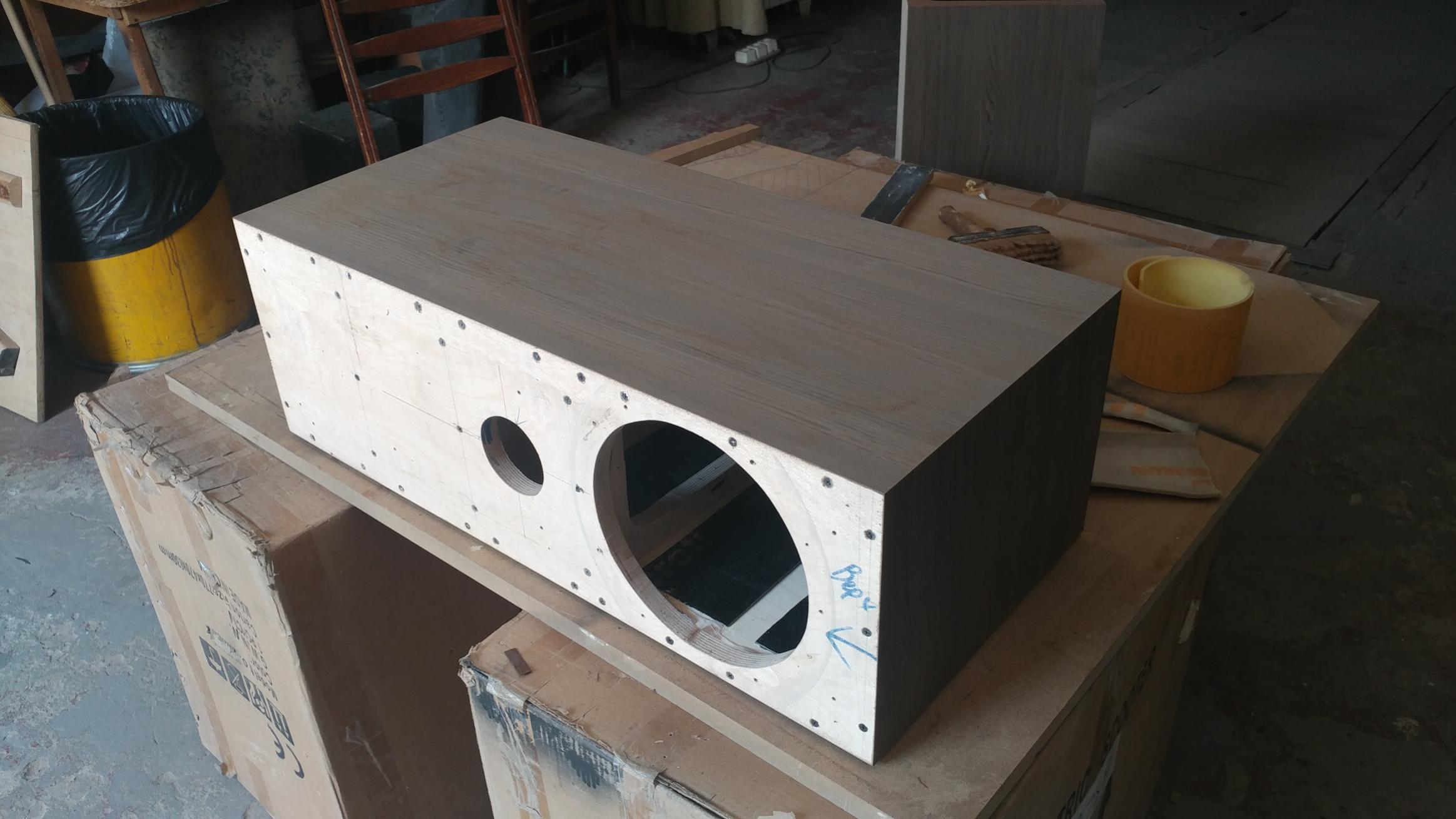

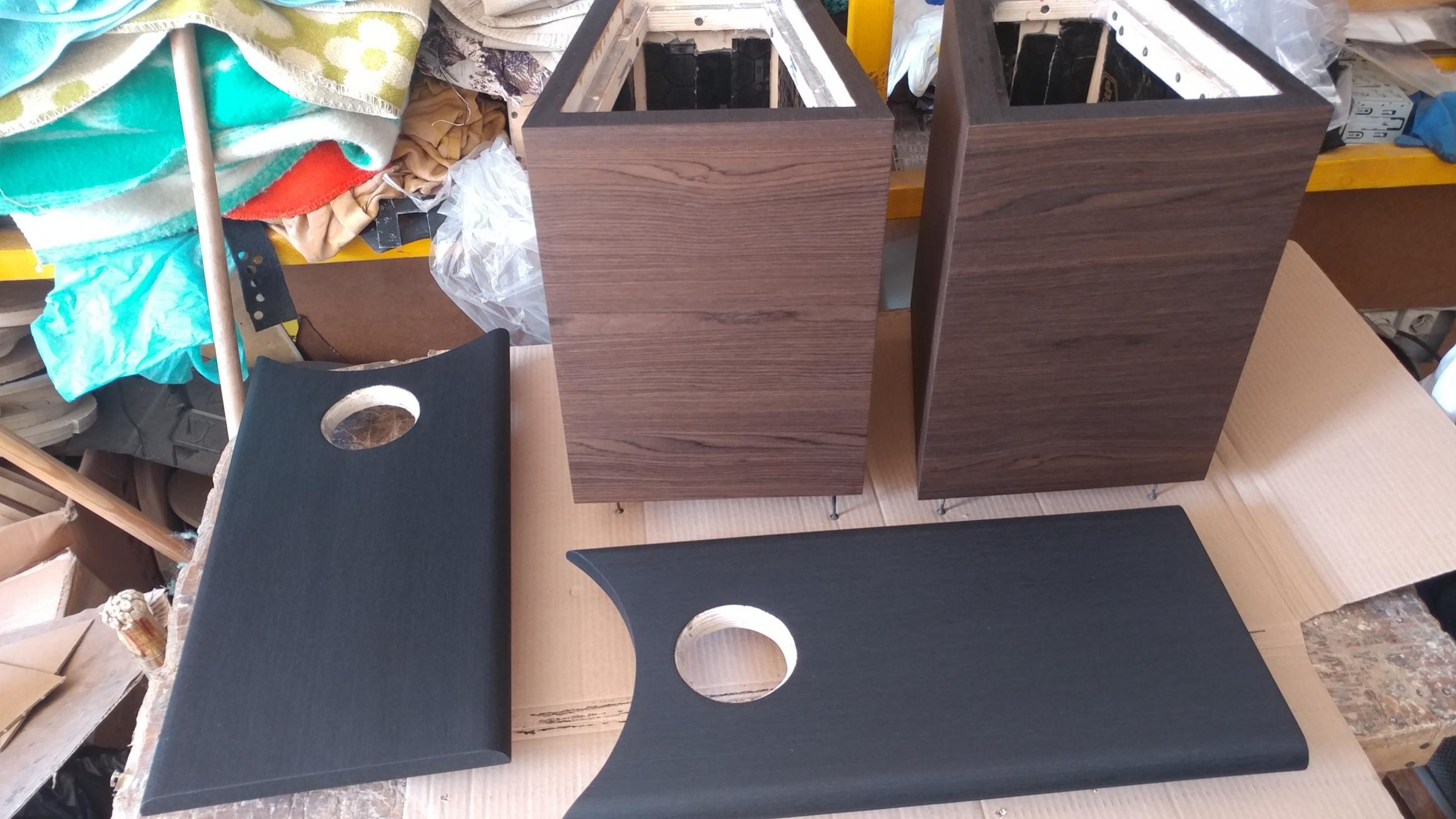

Итак, шпонирование завершено...далее шлифование поверхностей, финишное покрытие....ну и доводка кроссоверов,настройка, окончательная сборка...Но это не скоро....А пока, перерыв....в отпуск на недельку, перед сложной и ответственной работой по автозвуку.... Всем спасибо за внимание ))))

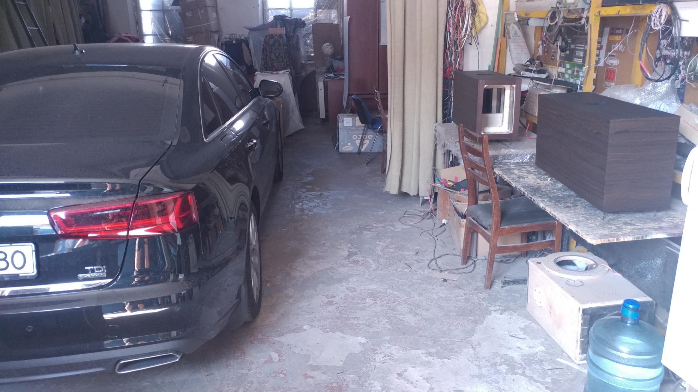

Старый 11.07.2019, 15:00   #135
Сергей Максимович
Сообщений: 1,405
Репутация: 122
Короткий отпуск пролетел быстро... Зашло серьезное авто с довольно серьезной инсталяцией...Но пока втягиваемся в работу с ним решили для души поработать с домашним проектом... Демо АС... Отшлифованы и отправлены на грунтовку и покраску основания АС и переходные кольца. Один из НЧ корпусов прошел предфинишную шлифовку....симпатично получается..строгие линии..все подогнано...такой приятный матовый цвет двухцветного шпона...даже без финишного покрытия)))

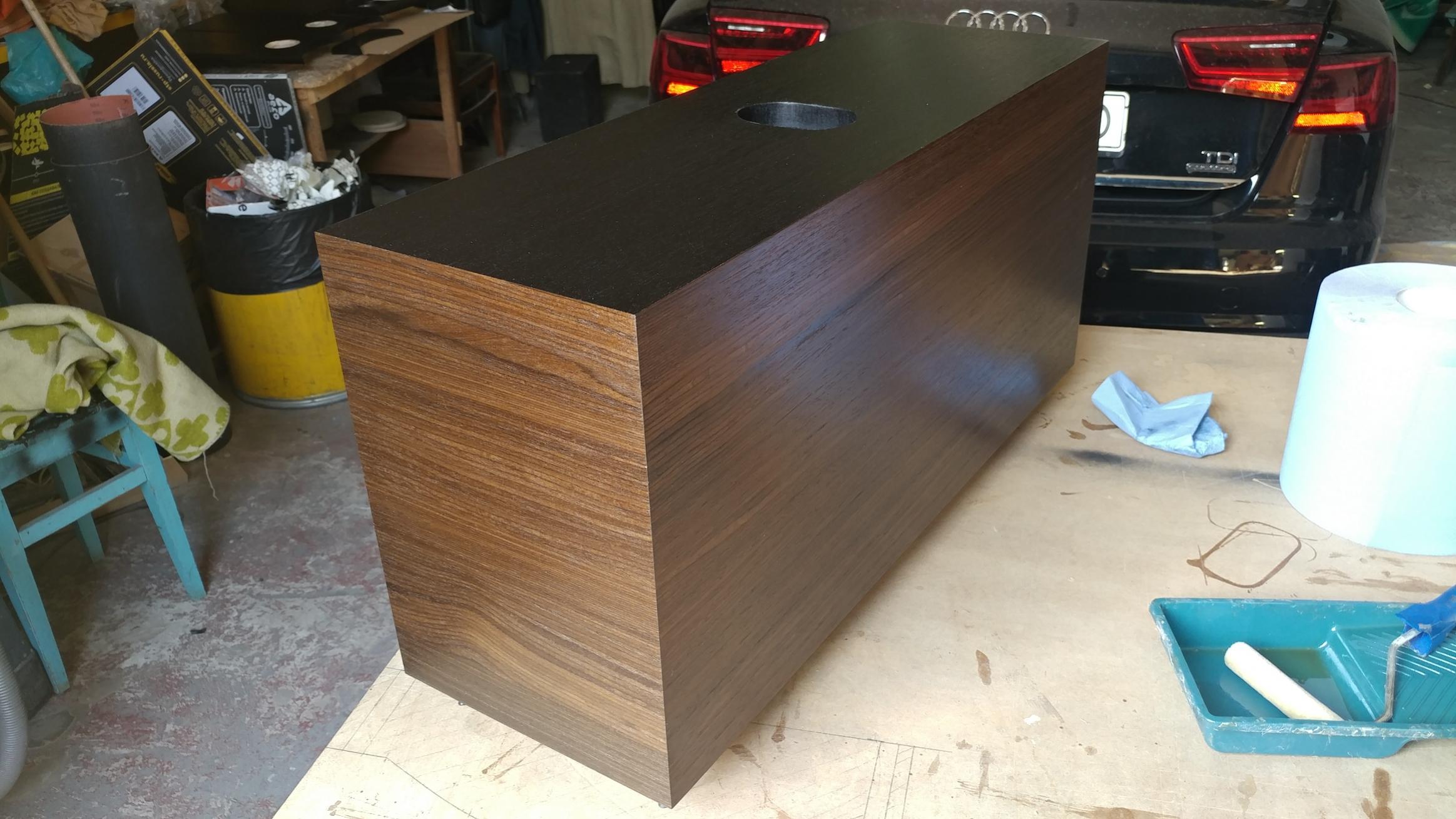

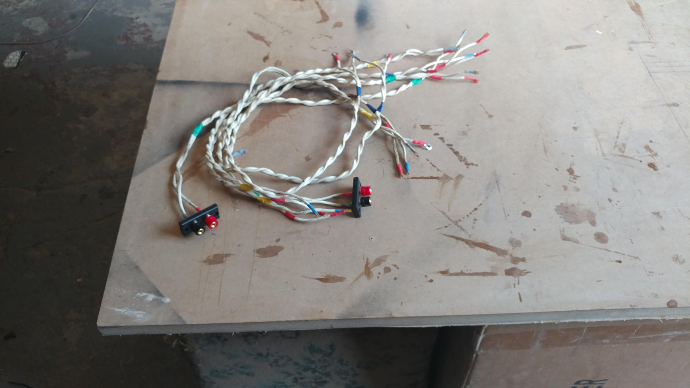

Старый 19.07.2019, 11:26   #136
Сергей Максимович
Сообщений: 1,405
Репутация: 122

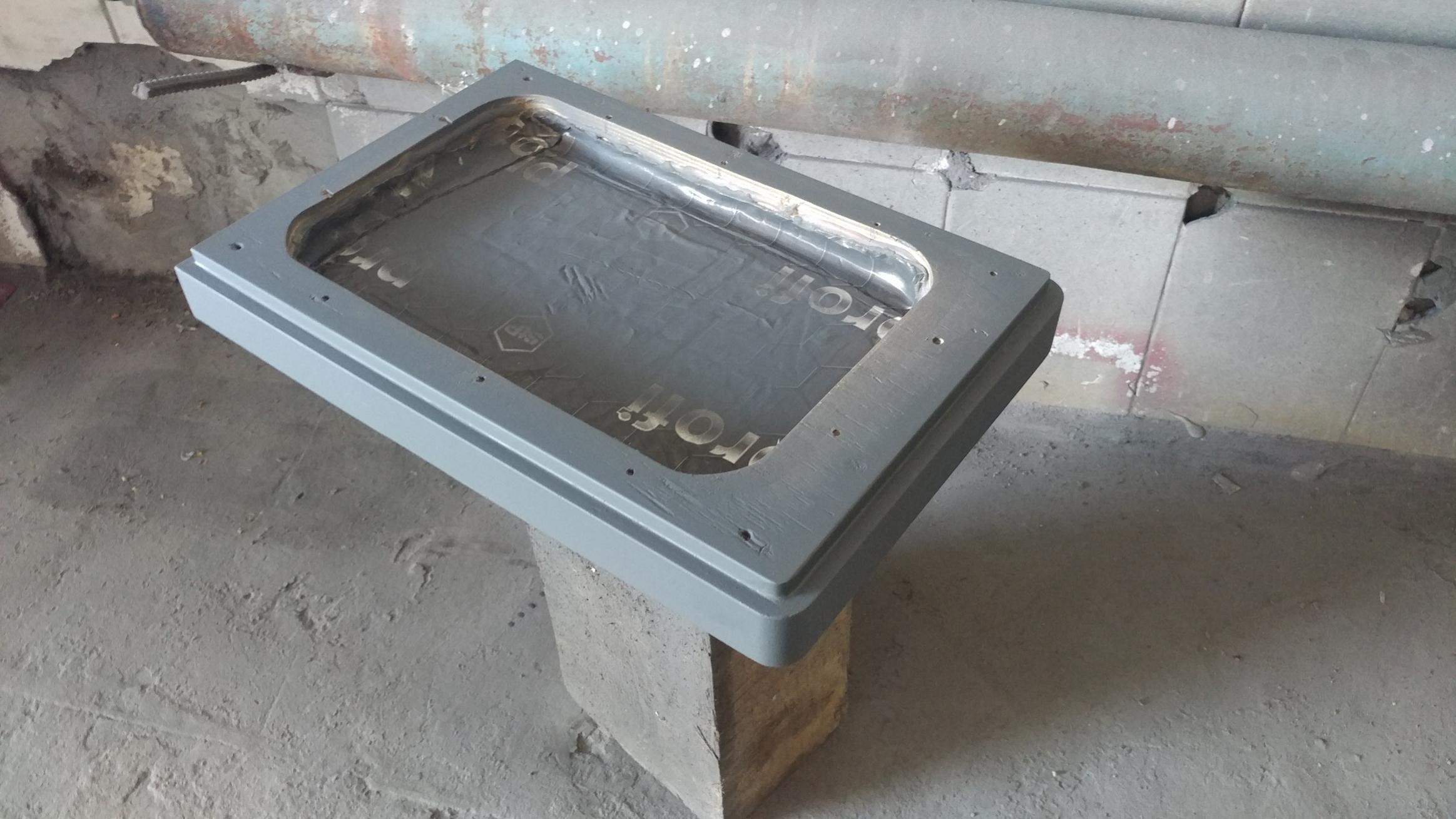

Пока появилась небольшая пауза в автомобильных делах немедленно продолжили заниматься любимым хобби: примерили басовики...отлично встали в корпуса...как вкопанные)) Ну и.... начали финишную шлифовку шпонированых оверхностей...блин, бесконечный процесс, если хочешь получить достойное качество!!

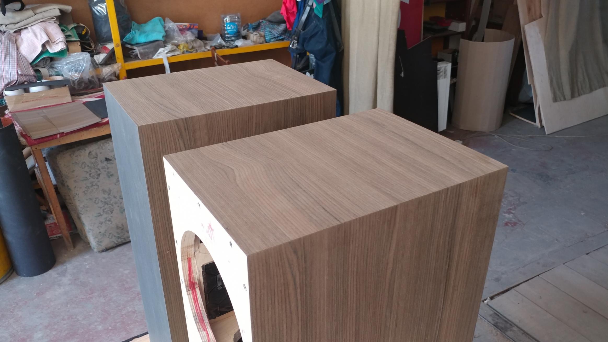

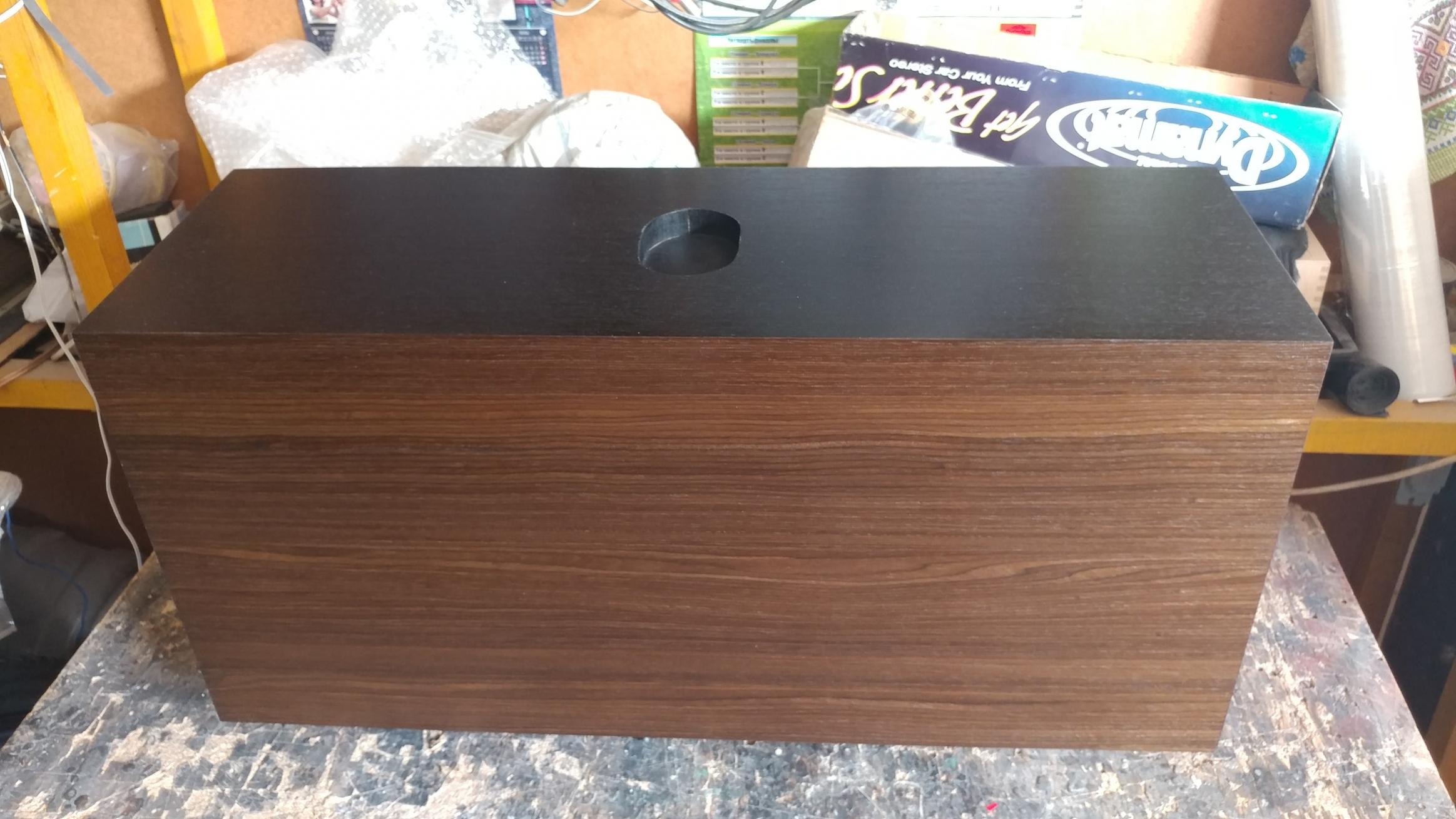

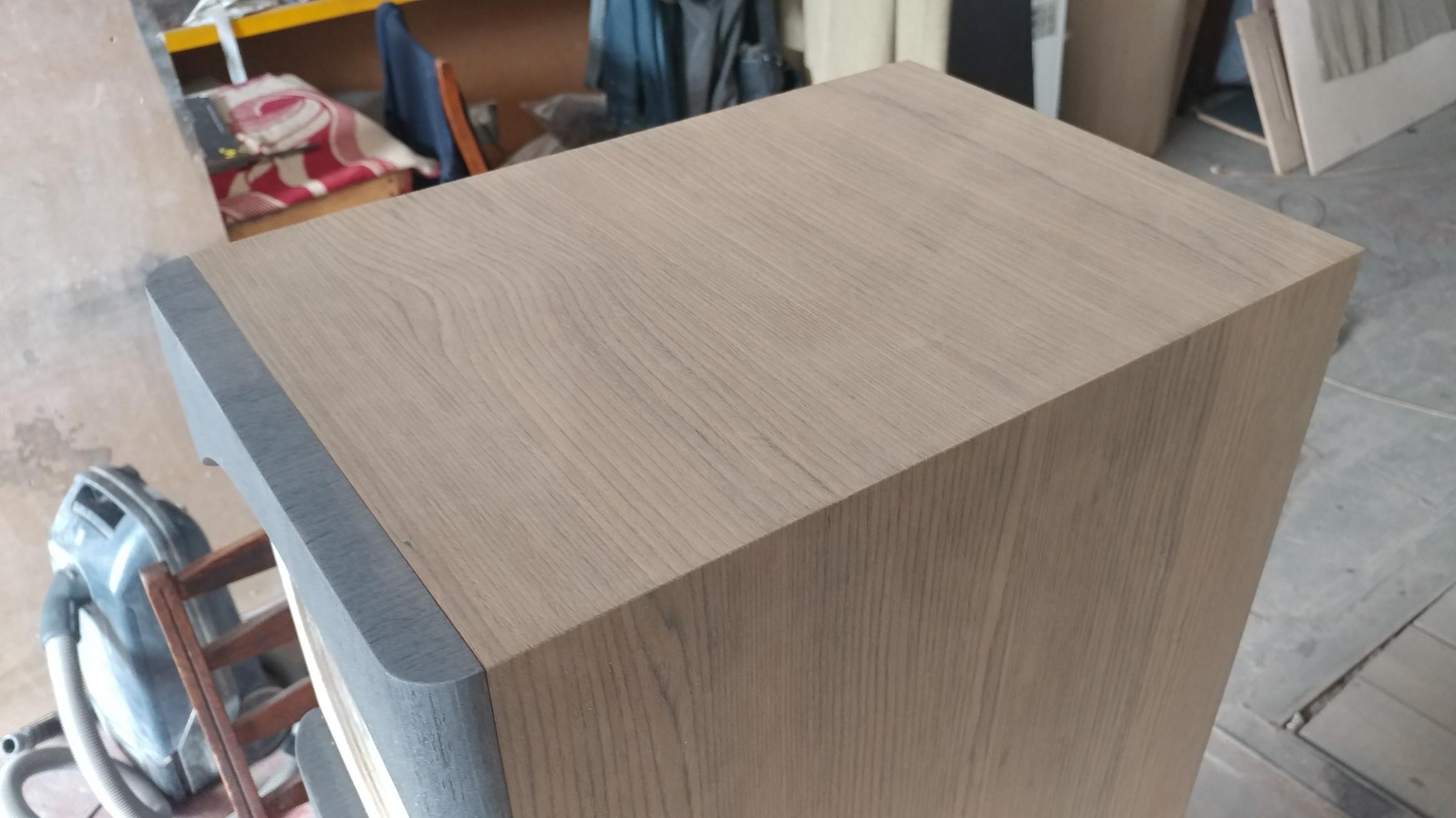

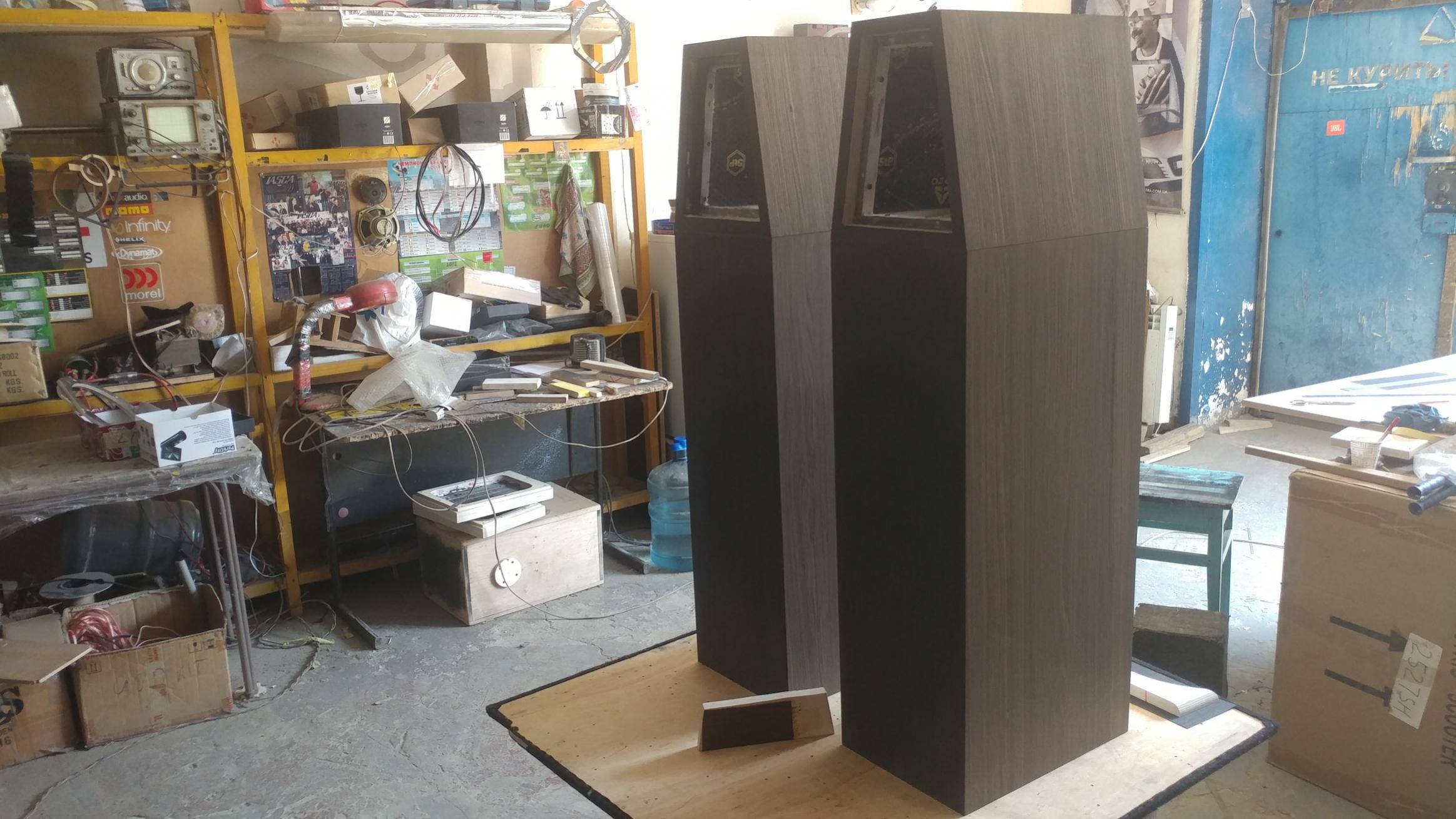

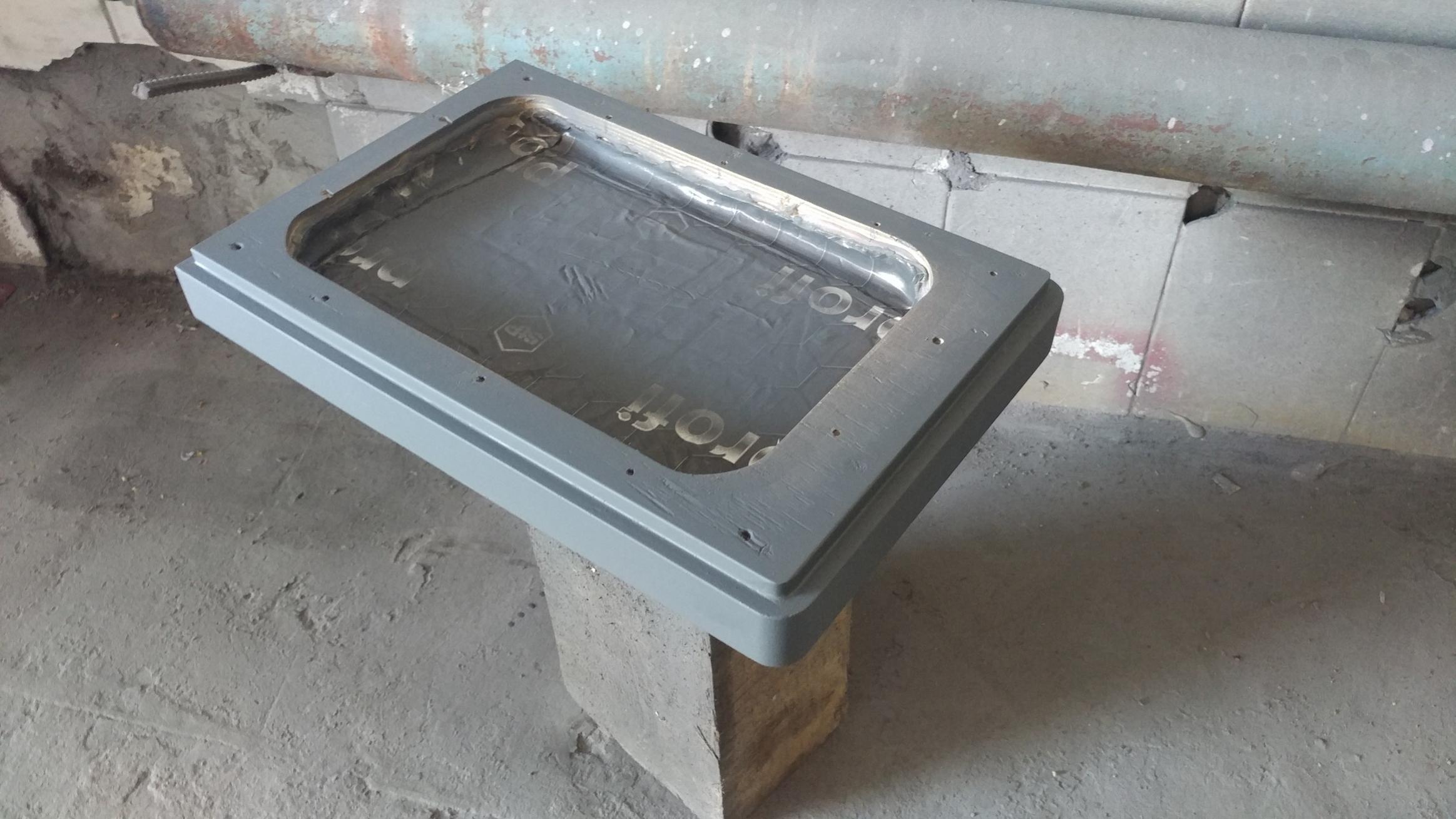

Наконец то завершили финишную шлифовку и нанесли первый слой покрытия..А изделия сразу становятся симпатичнее))) Отличное сочетание цветов шпона!! Во время успели.. т.к. зашло авто для серьезной работы...

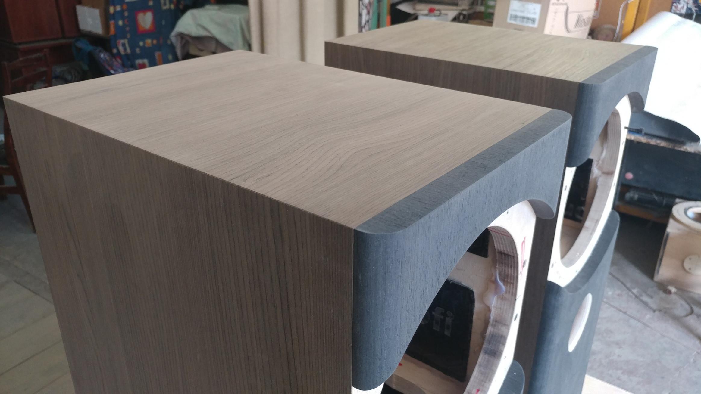

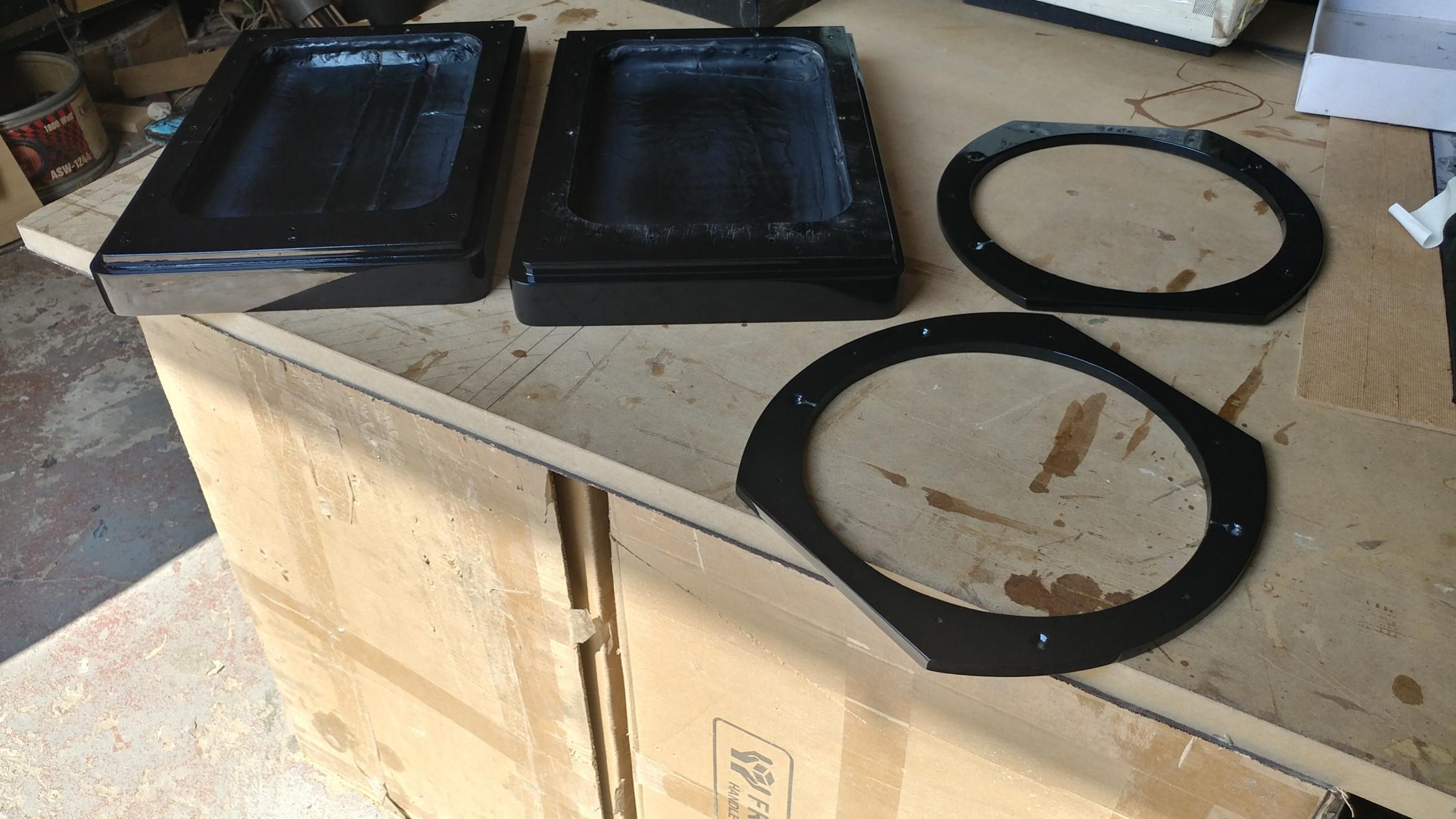

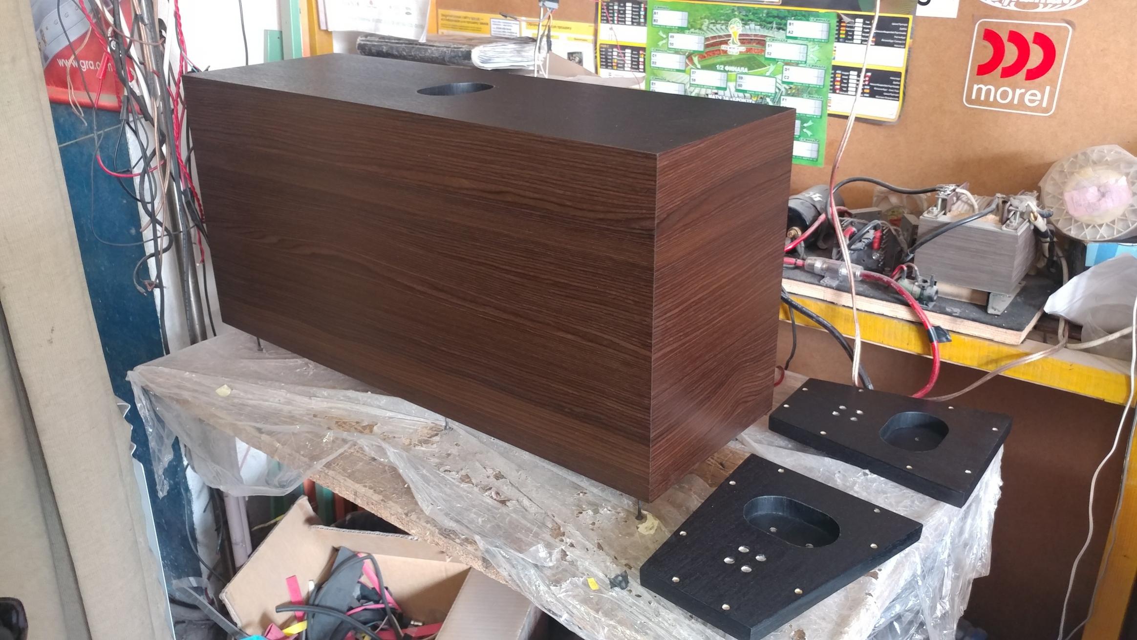

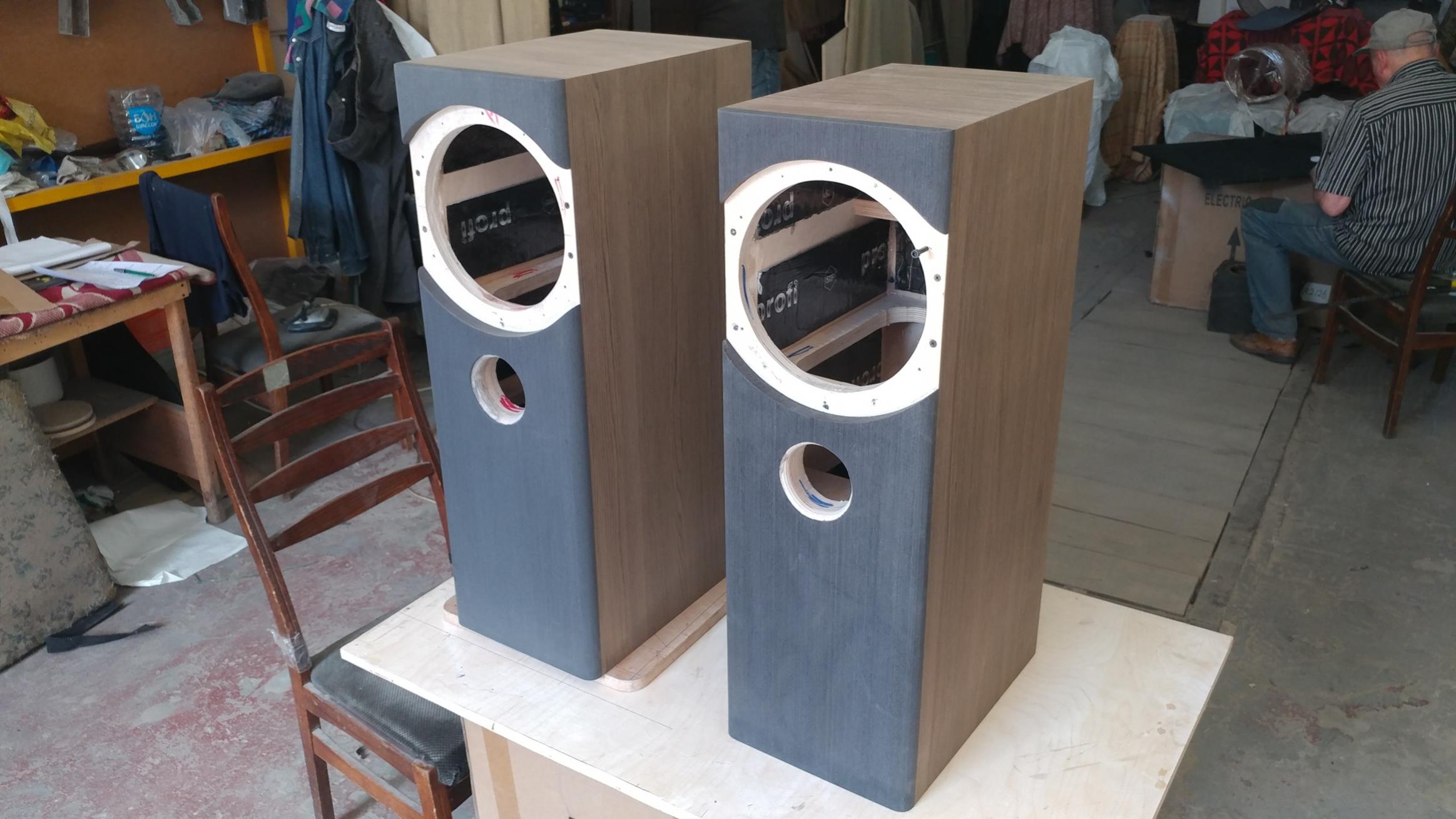

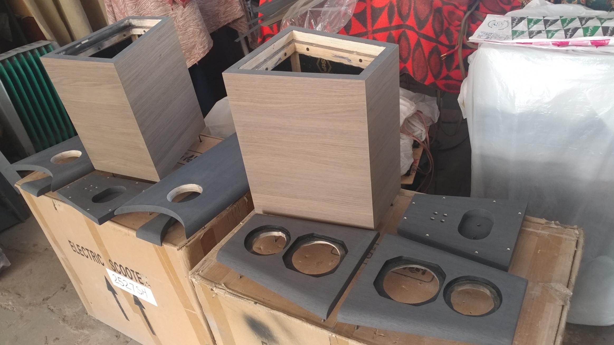

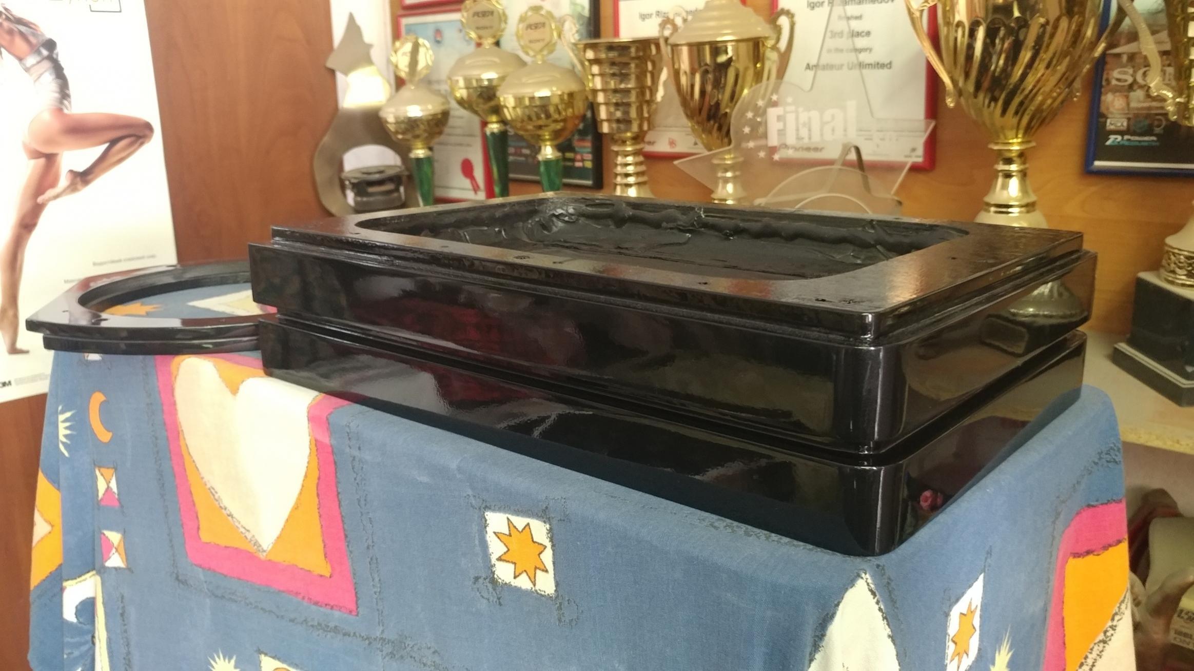

...нанесен второй слой покрытия на шпонированные поверхности, окрашены в черный глянец отдельные детали... Четче проявляется структура дерева, глубина рисунка...и вообще очень хорошо сочетаются все элементы АС
