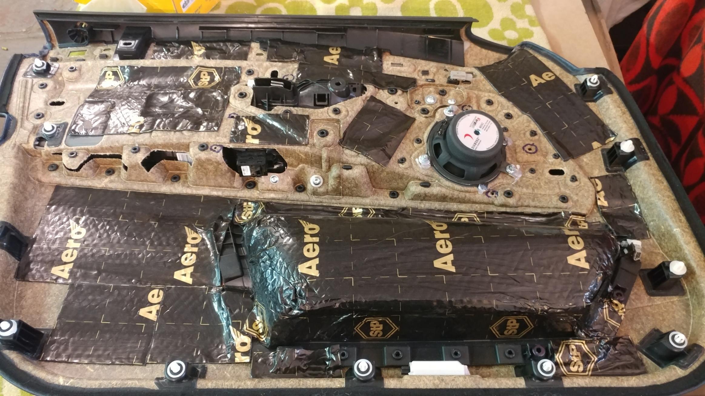

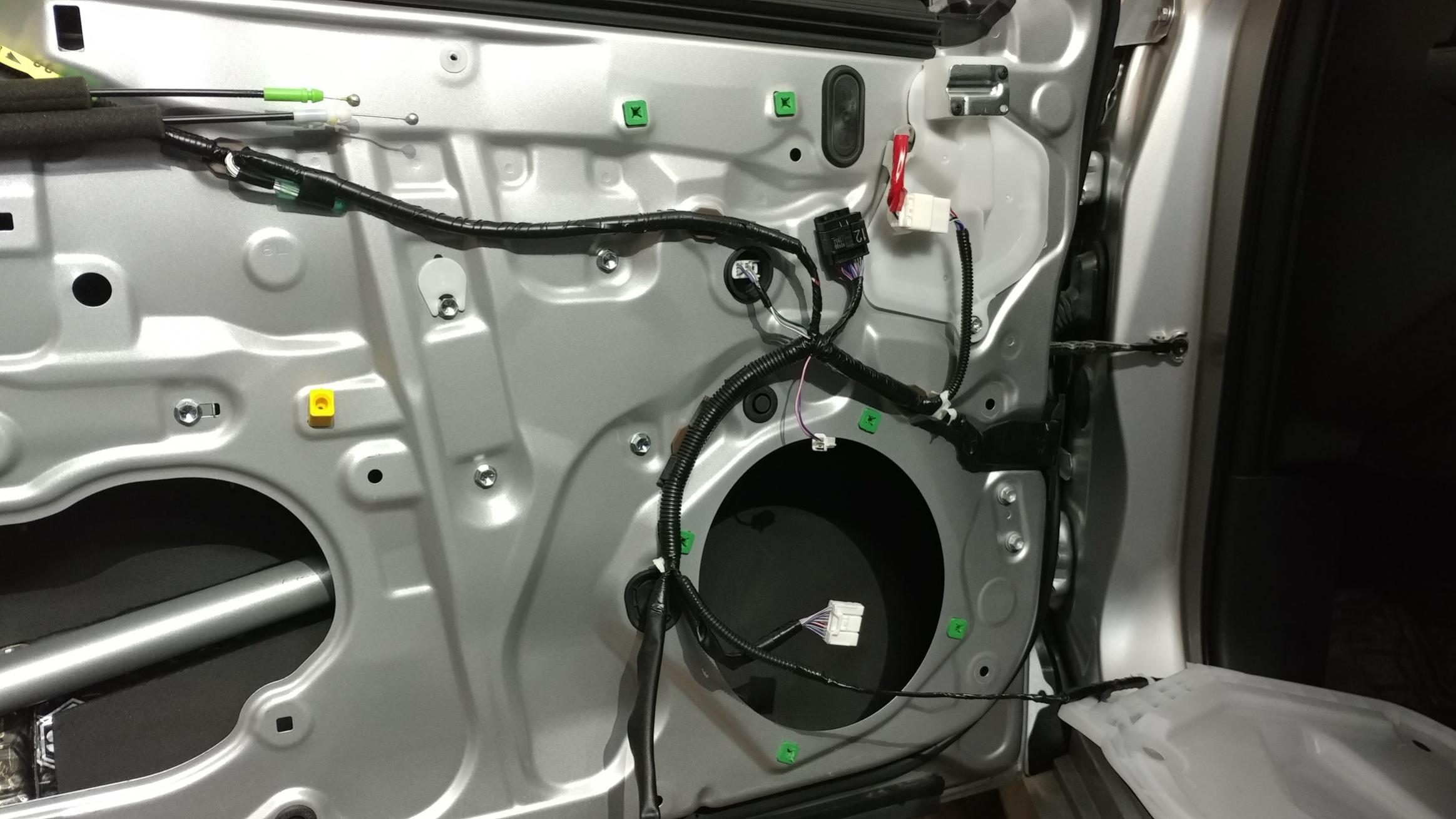

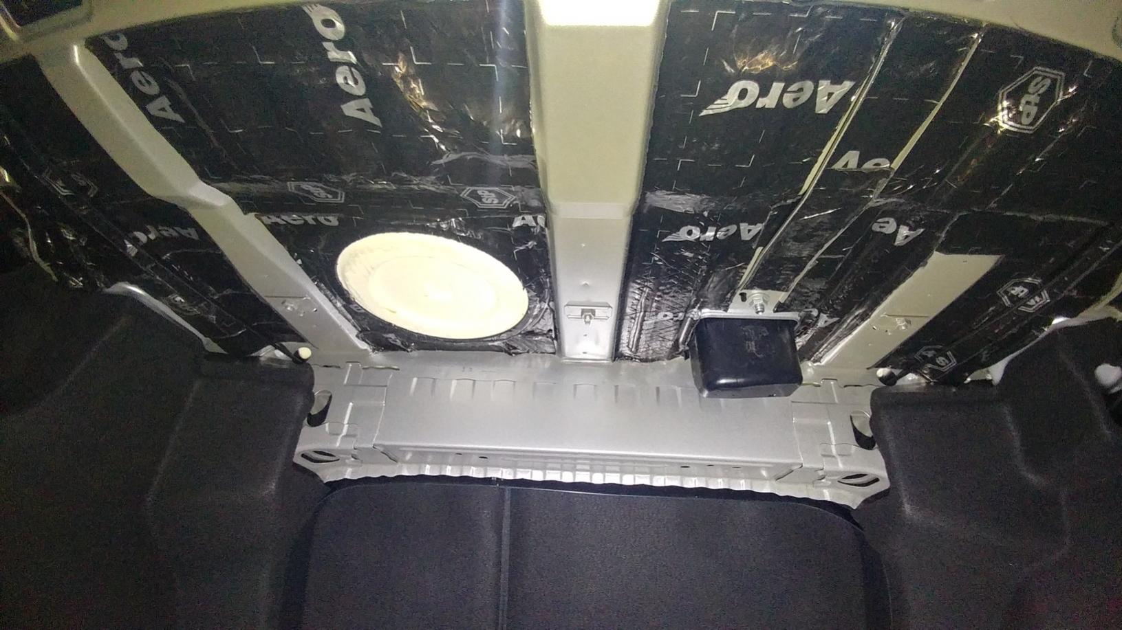

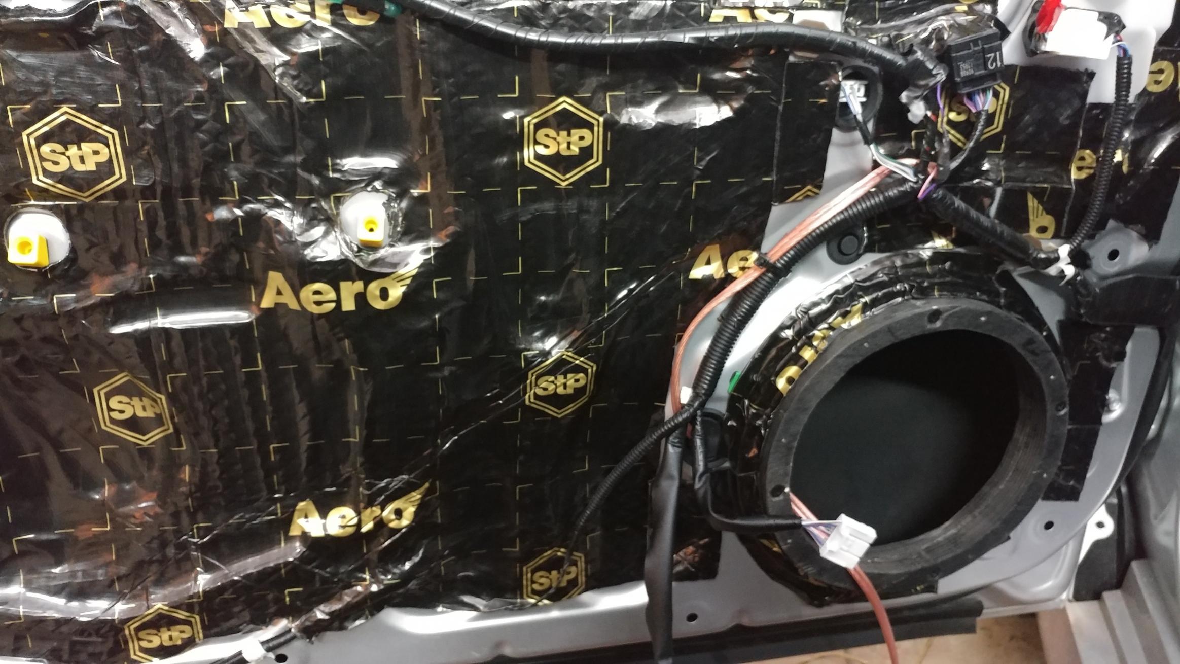

День 4-й...

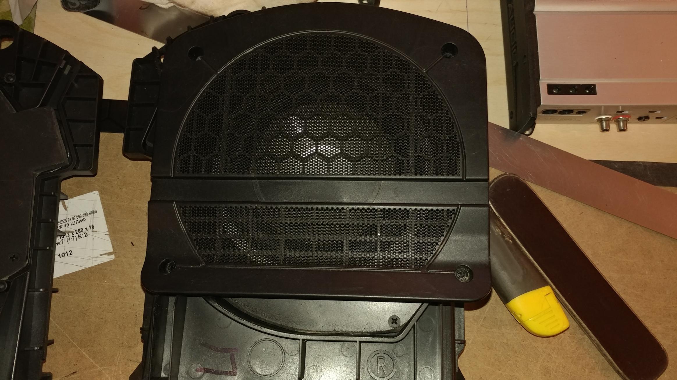

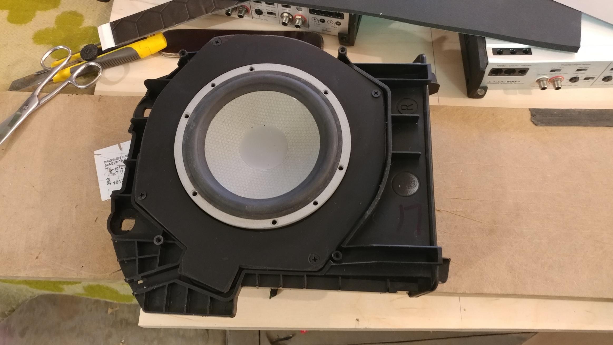

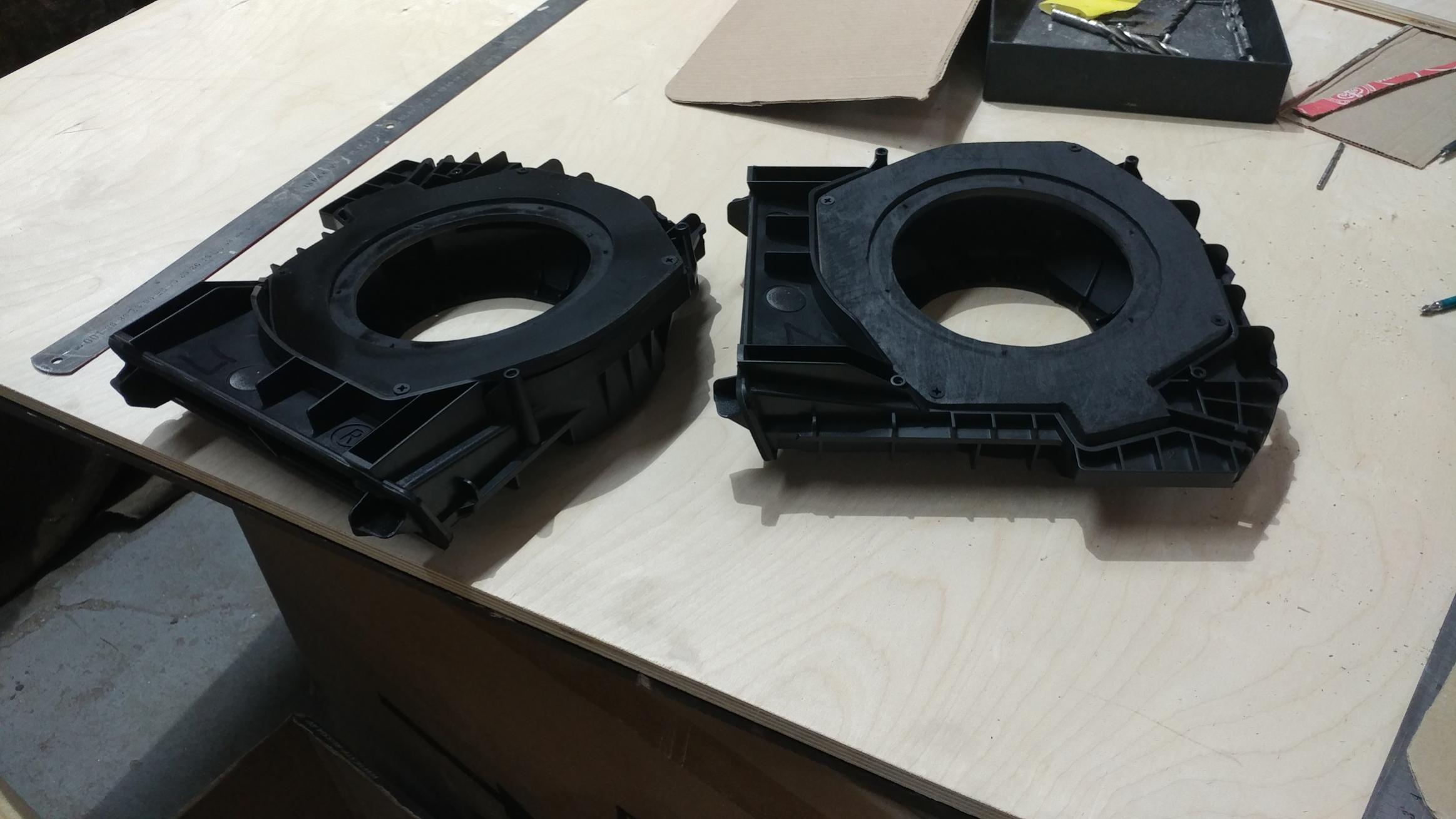

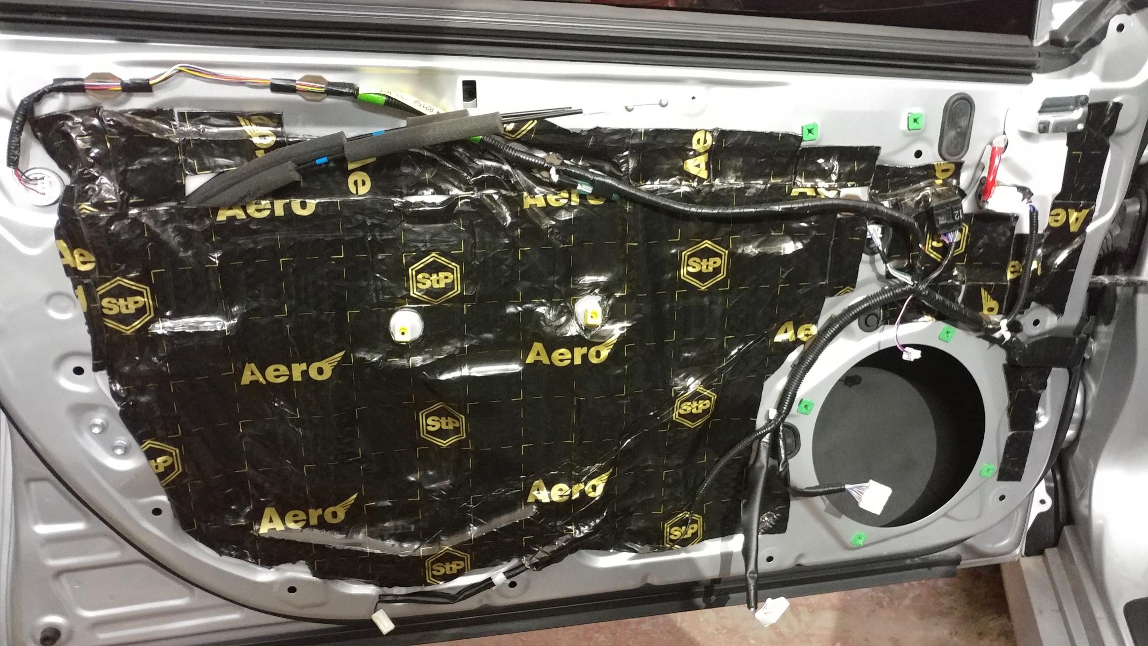

Разместили мидбасы..в штатных местах и под штатными сетками.. Продолжаем лепить саб...с нужным обьемом

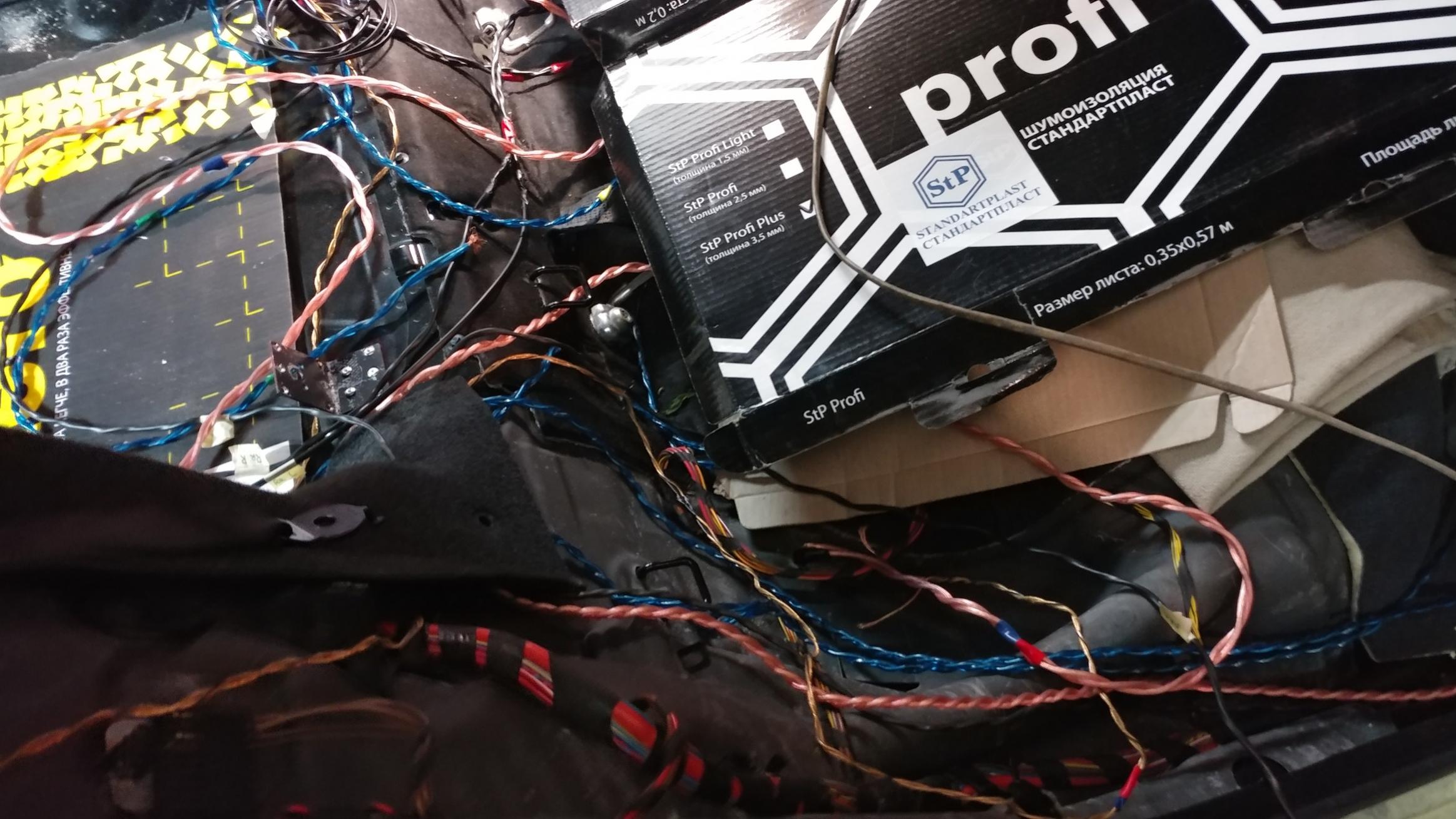

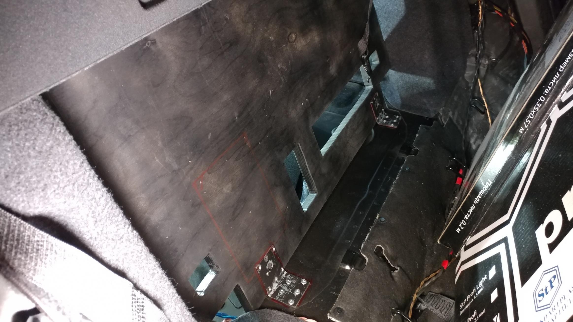

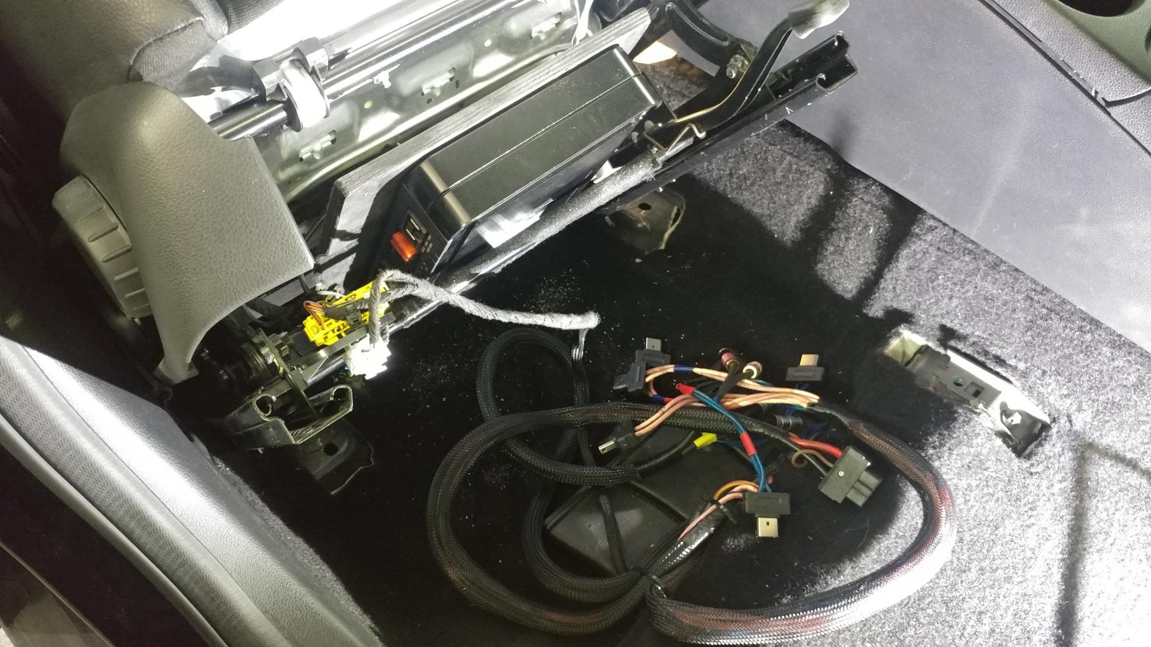

Выведены все провода и кабели к месту расположения усилителей, процессора, конденсатора...клубки за задним сидением))) Установлены мидбасы....как говорится с зазором на краску..еле впихнули. Панель для размещения всей аппаратуры подогнана в нужный размер, определено ее крепление. Предварительно размещена аппаратура на панели...вроде все поместилось и удобно будет при надобности крутить регуляторы на усилителях...... Очень сложной формы корпус саба наконец то завершен...вцелом ( и настроен...без динамика...) При испытаниях мидбасов от внешнего усилителя слышны неприятные призвуки...а это , как и предупреждал наш КОЛЛЕГА Артем из ААС , дребезжат и резонируют наружные пороги.. Придется снимать и шумовиброизолировать...

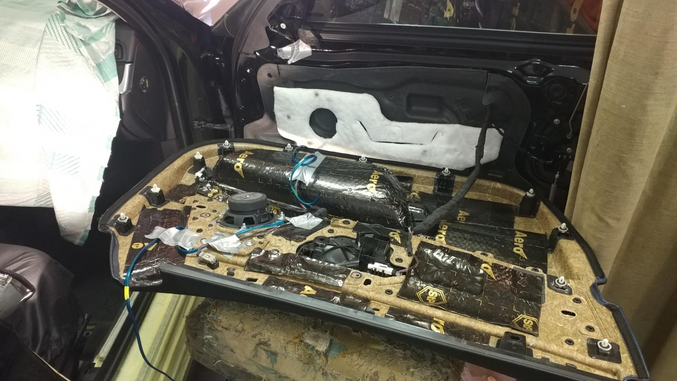

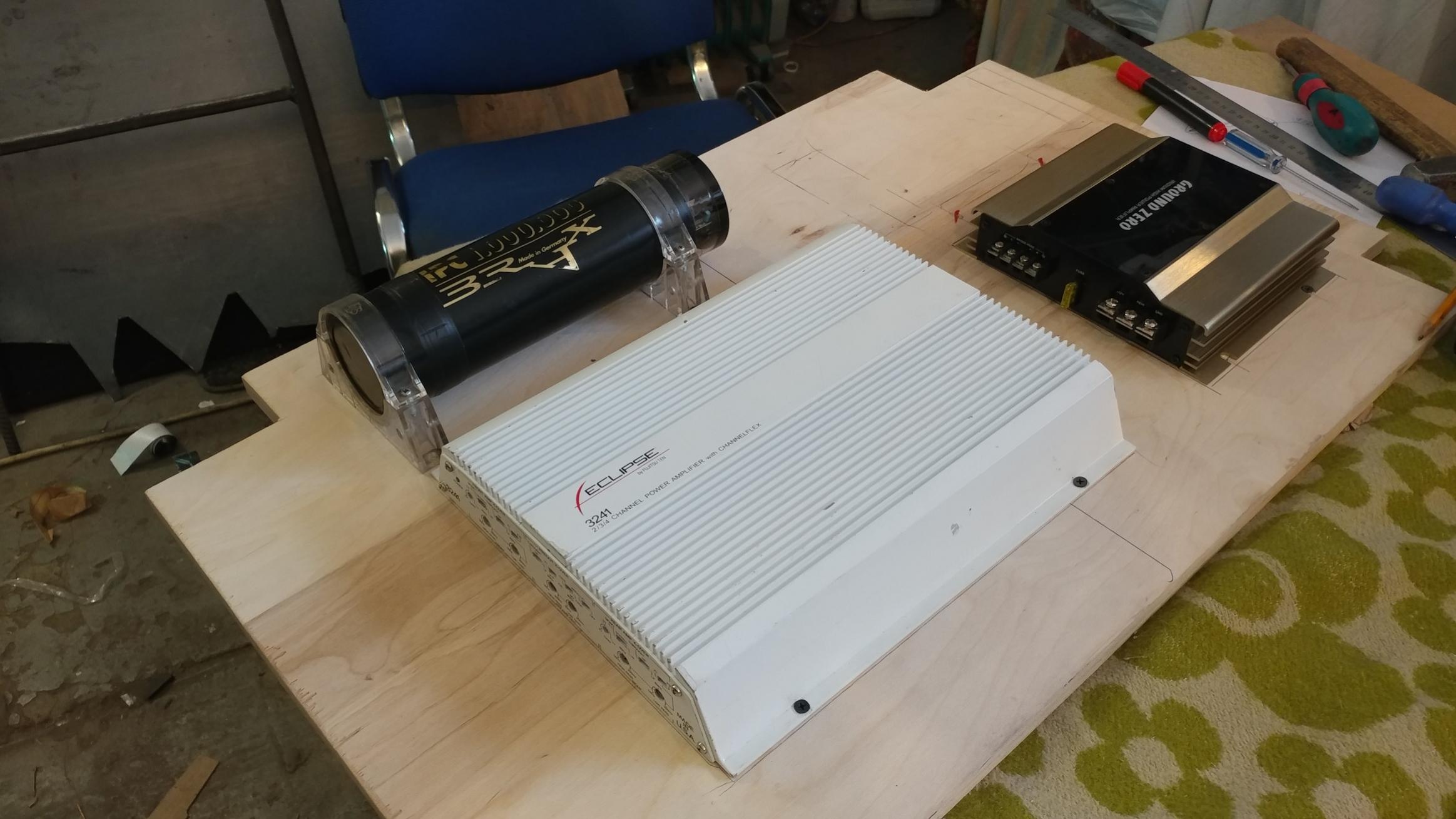

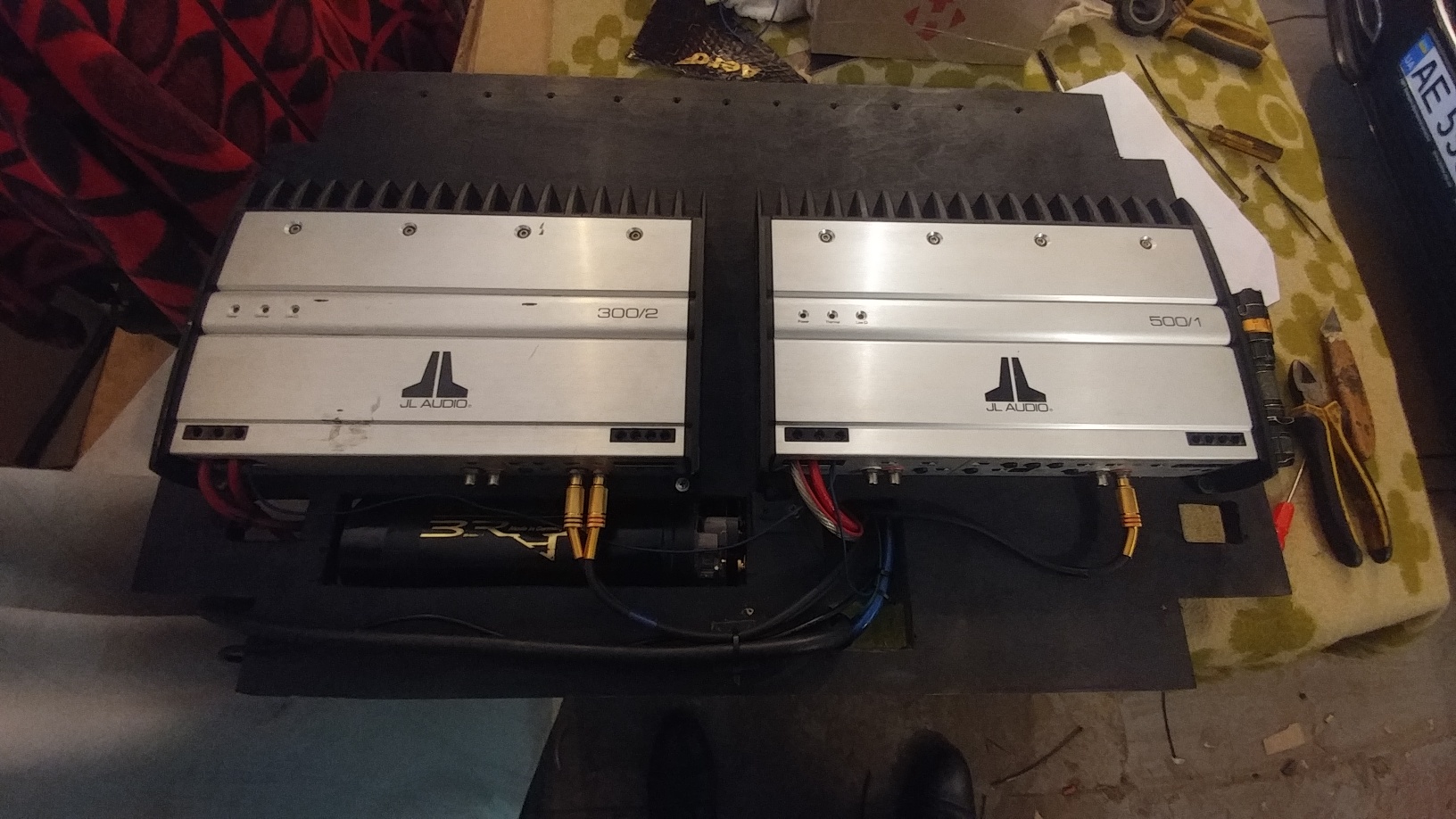

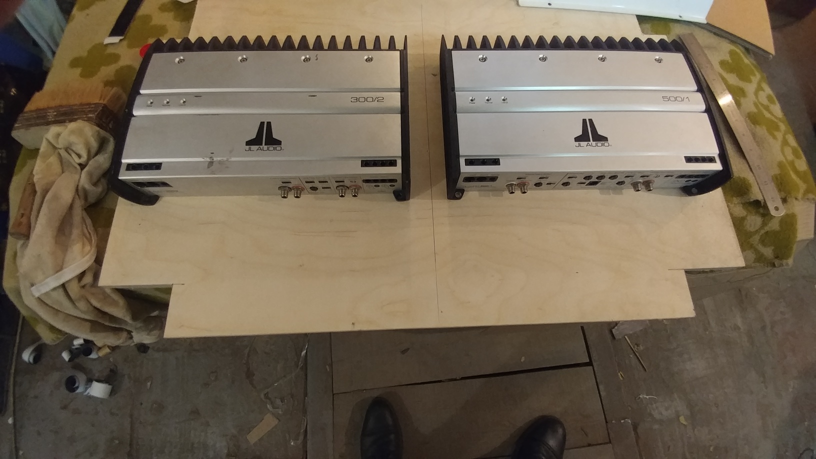

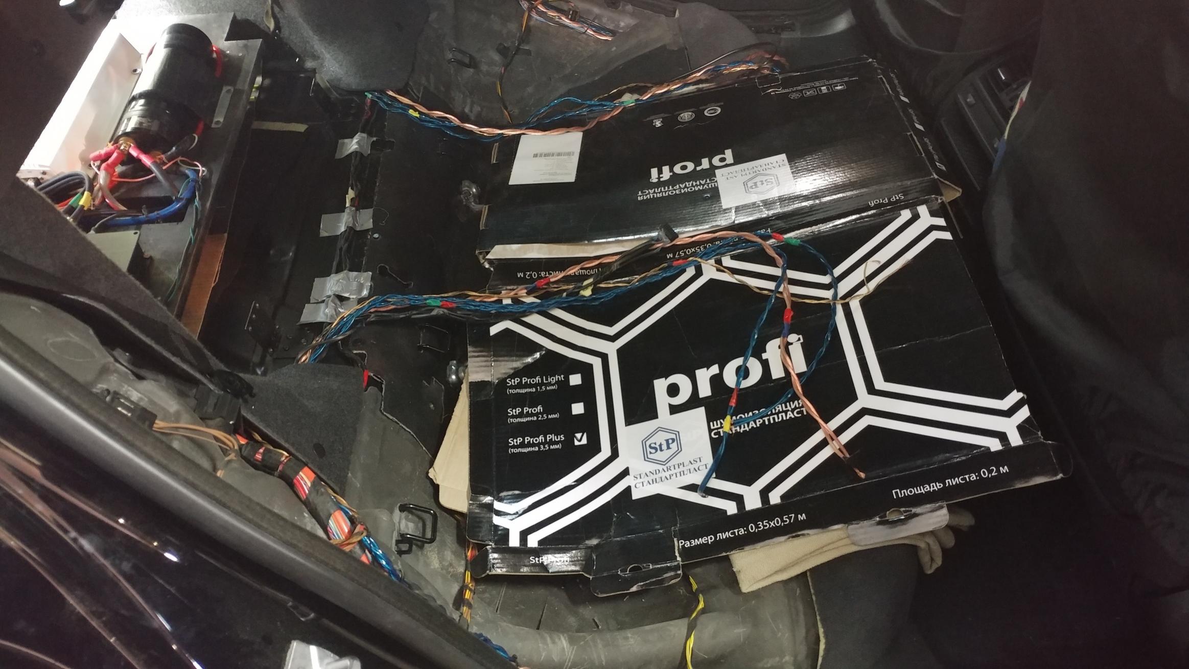

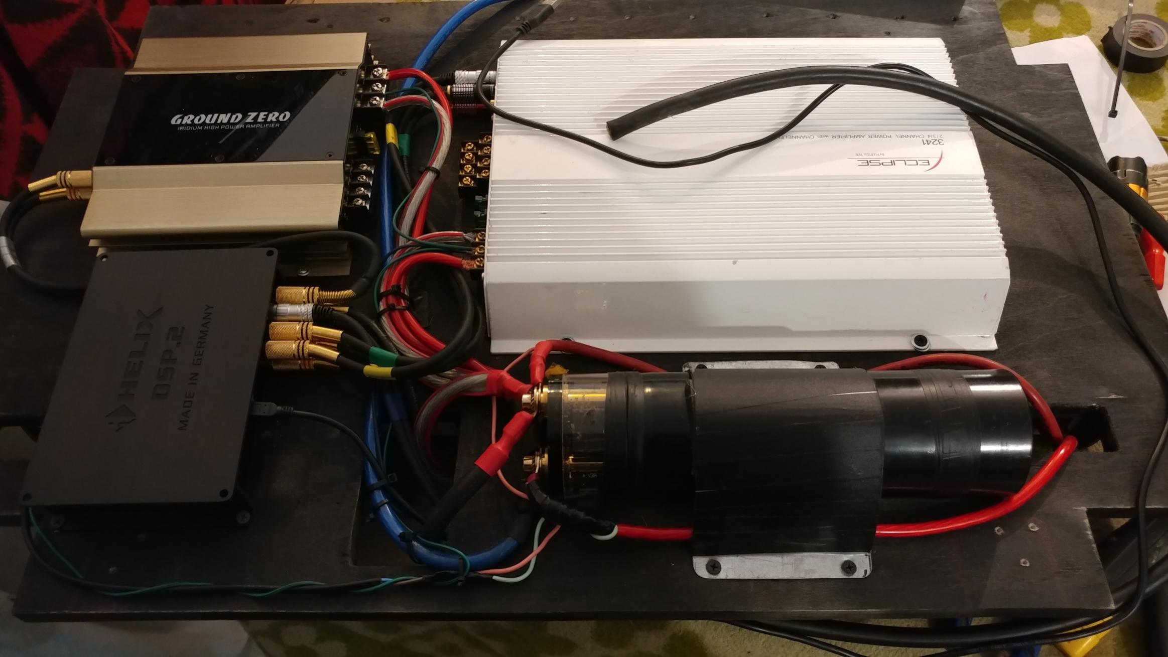

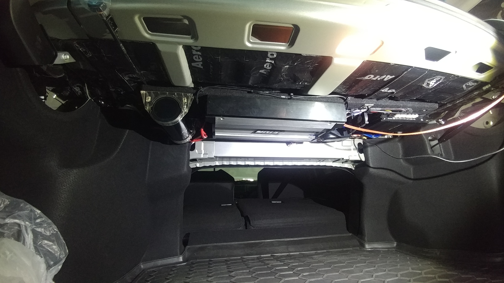

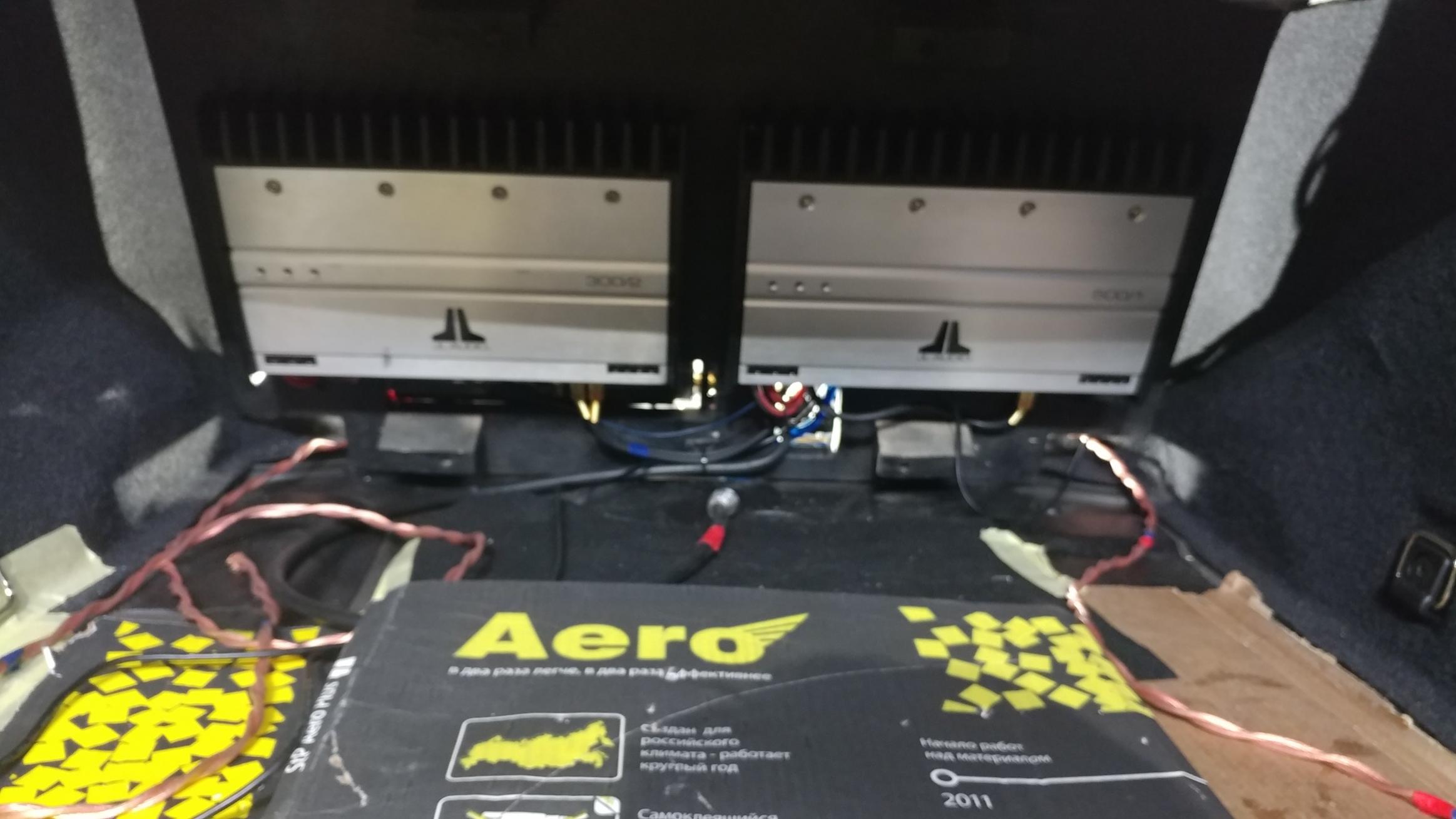

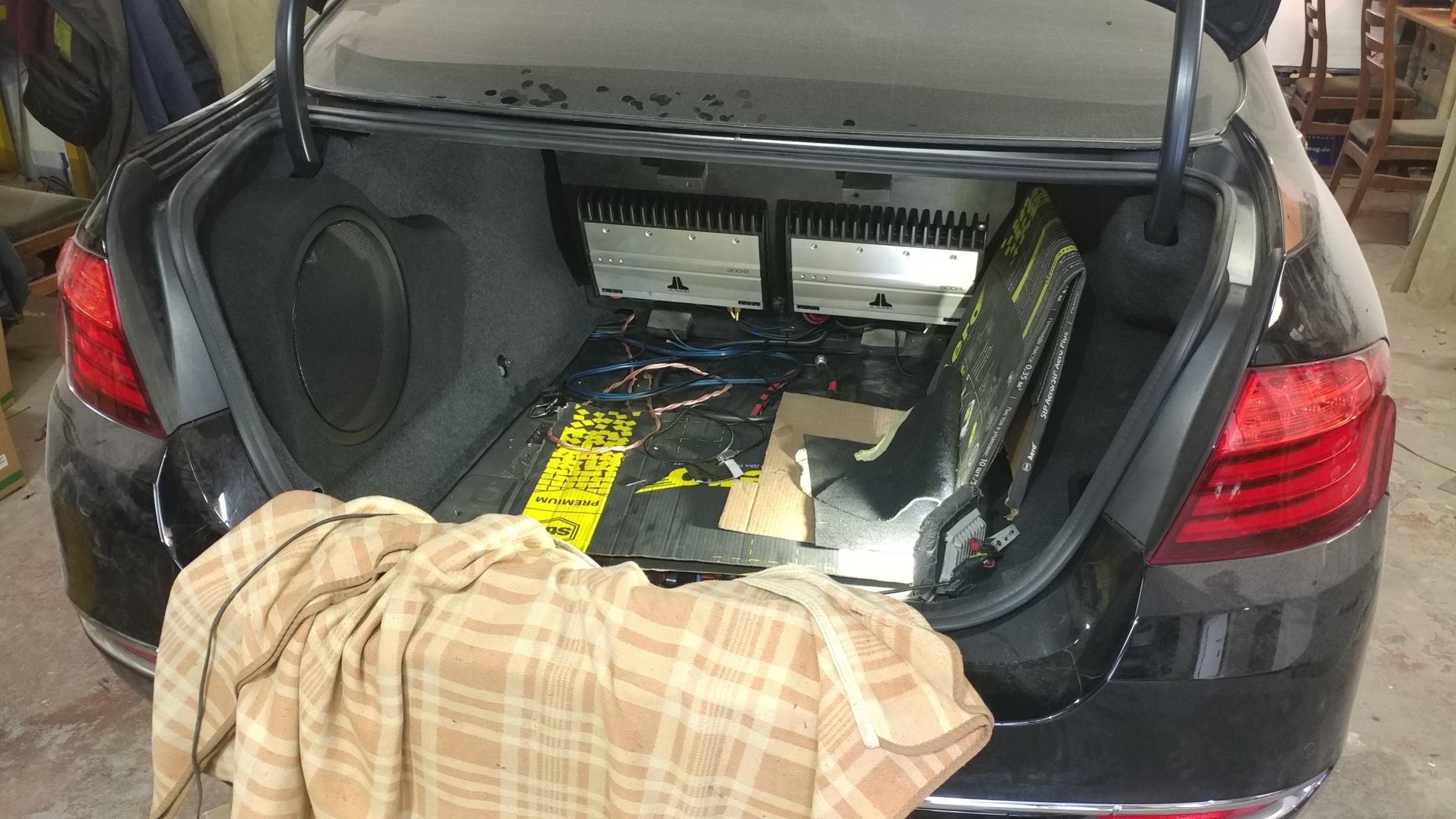

Панель с аппаратурой уже в авто...все провода и кабели подведены, идет монтаж...(после включения и проверок будут увязаны и уложены ) . СЧ динамики мощно закреплены на карте, идет монтаж и установка карт....
Параллельно шумовиброизолируется корпус саба

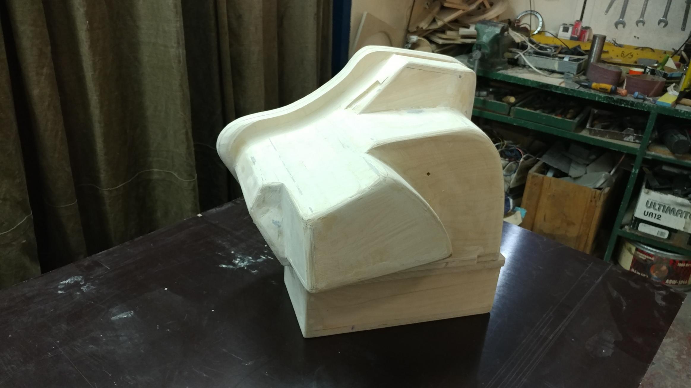

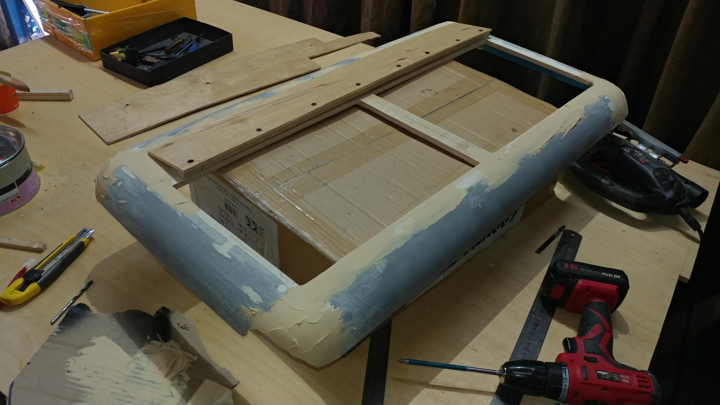

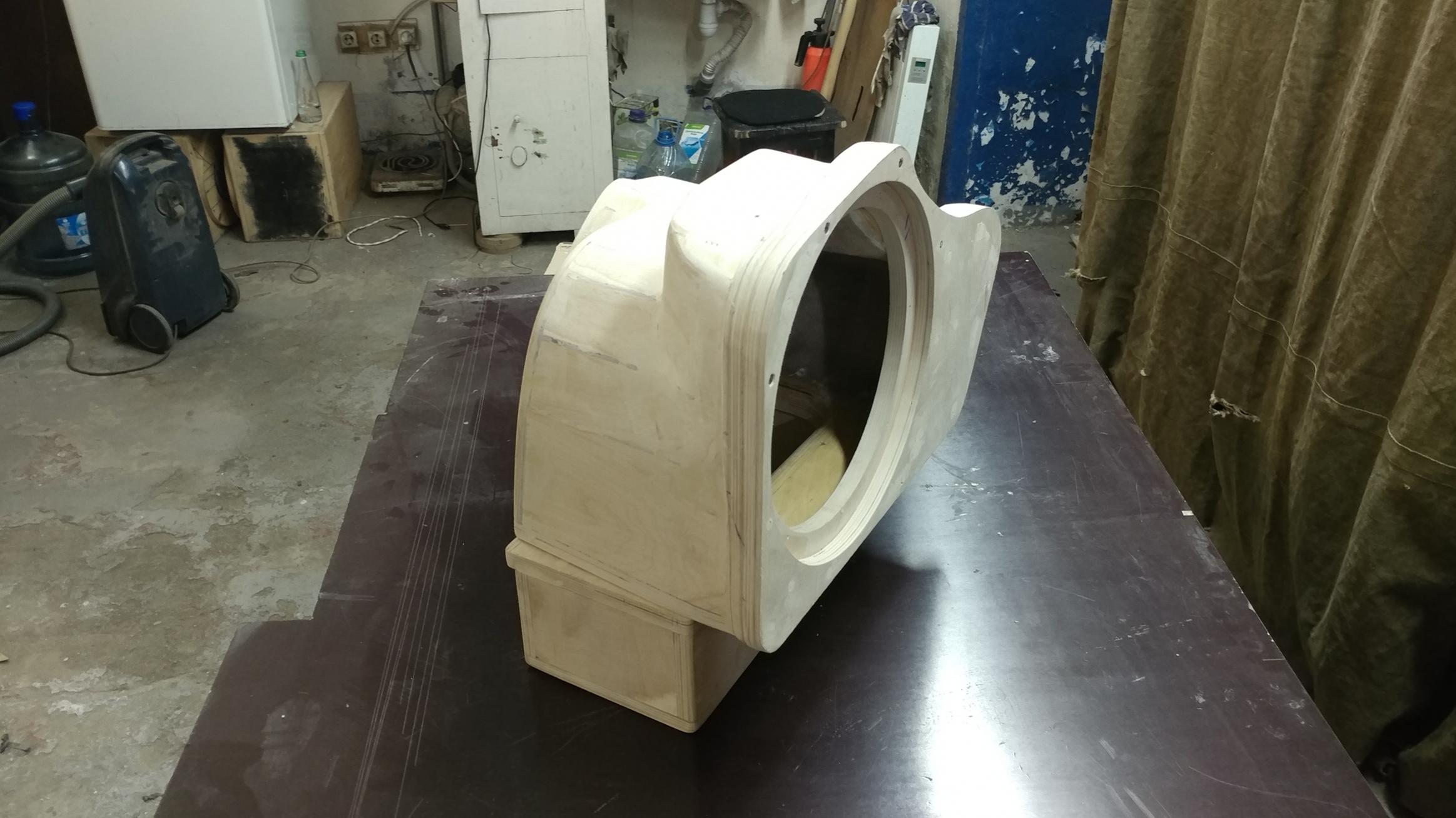

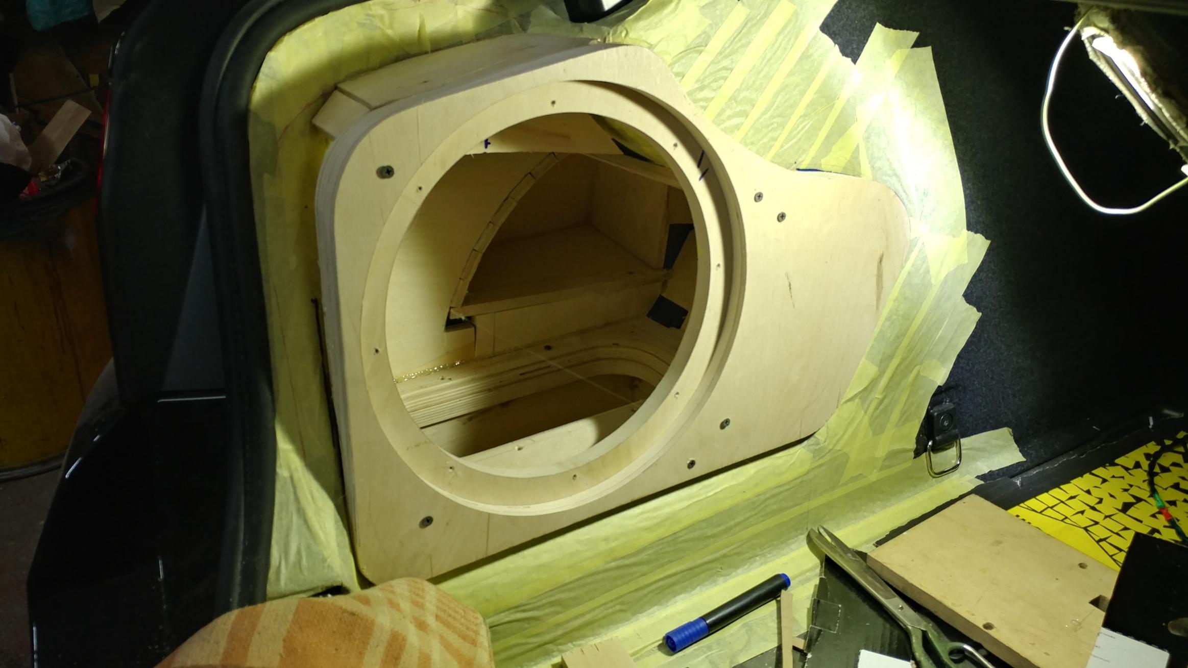

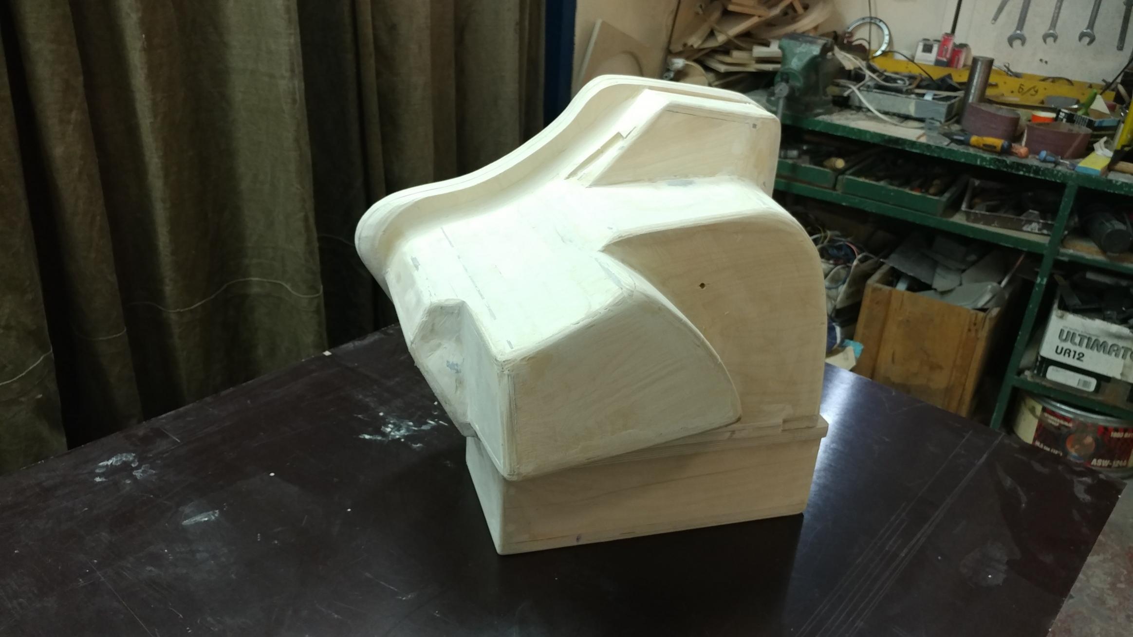

Интересно развивается ситуация....по ходу работы заказчик дал новую вводную: оказывается голова в авто была заменена на более крутую Harman, а следовательно может быть Most шина, а значит можно снять аудиосигнал по оптике. Cняли голову, увидели ....да есть . Т.е. теперь заказываем адаптеры Триома и опт кабель и будем апгрейдить еще до конца неустановленную аудиосистему....))) Хорошее решение...

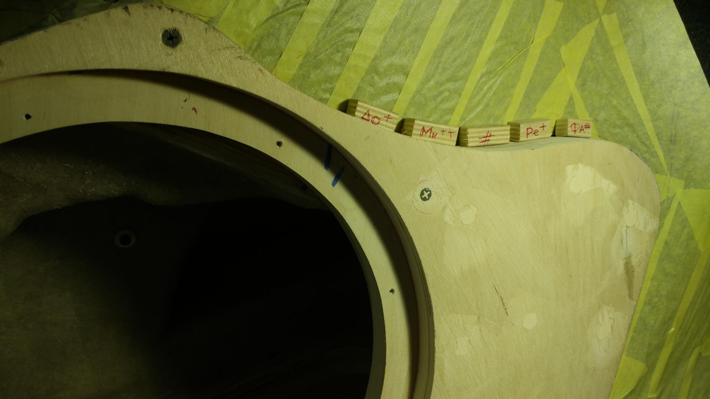

Закончили корпус саба сч нужным обьемом под 12-шку...шикарный внешний вид!!!!!

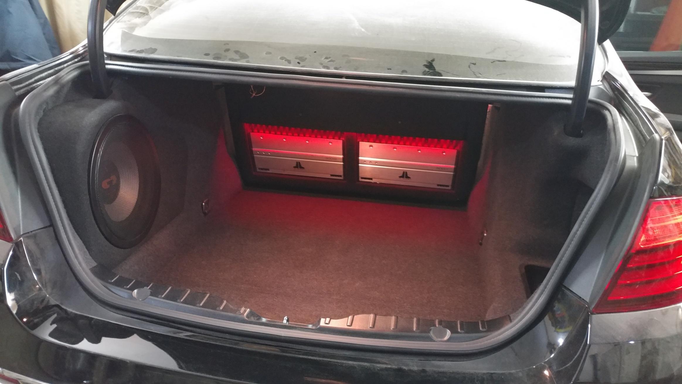

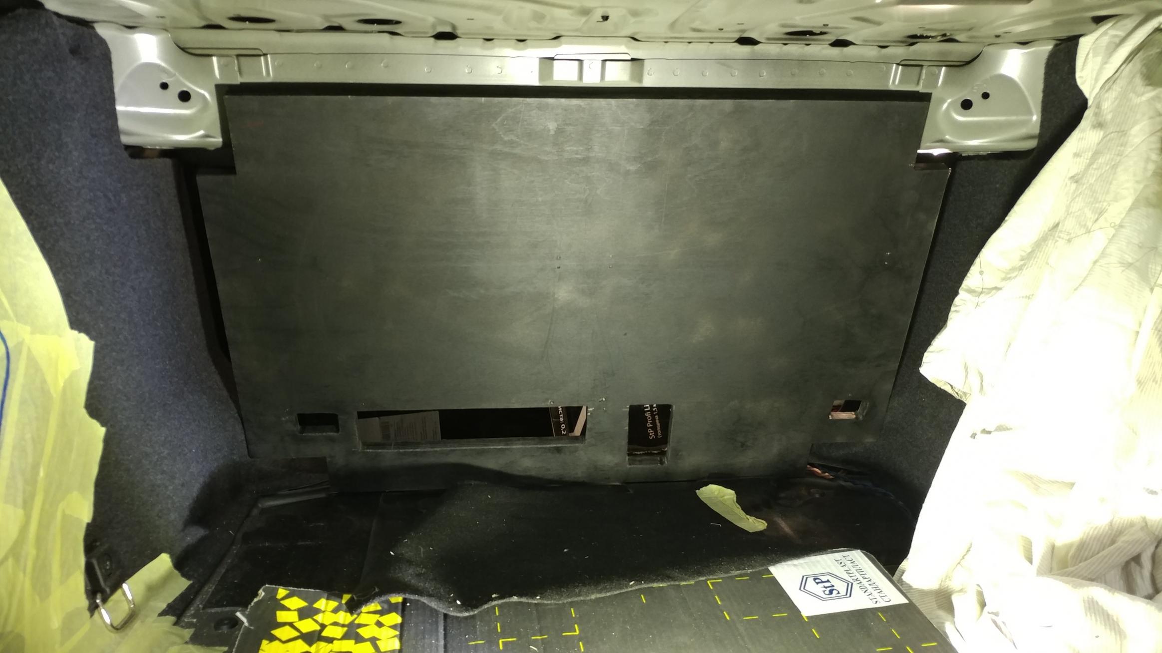

День 9-й....

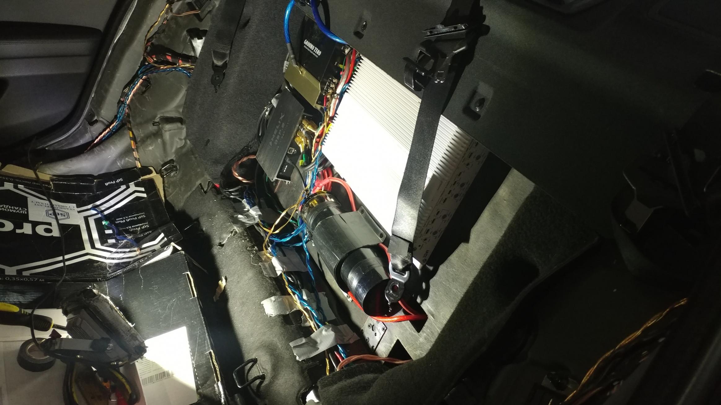

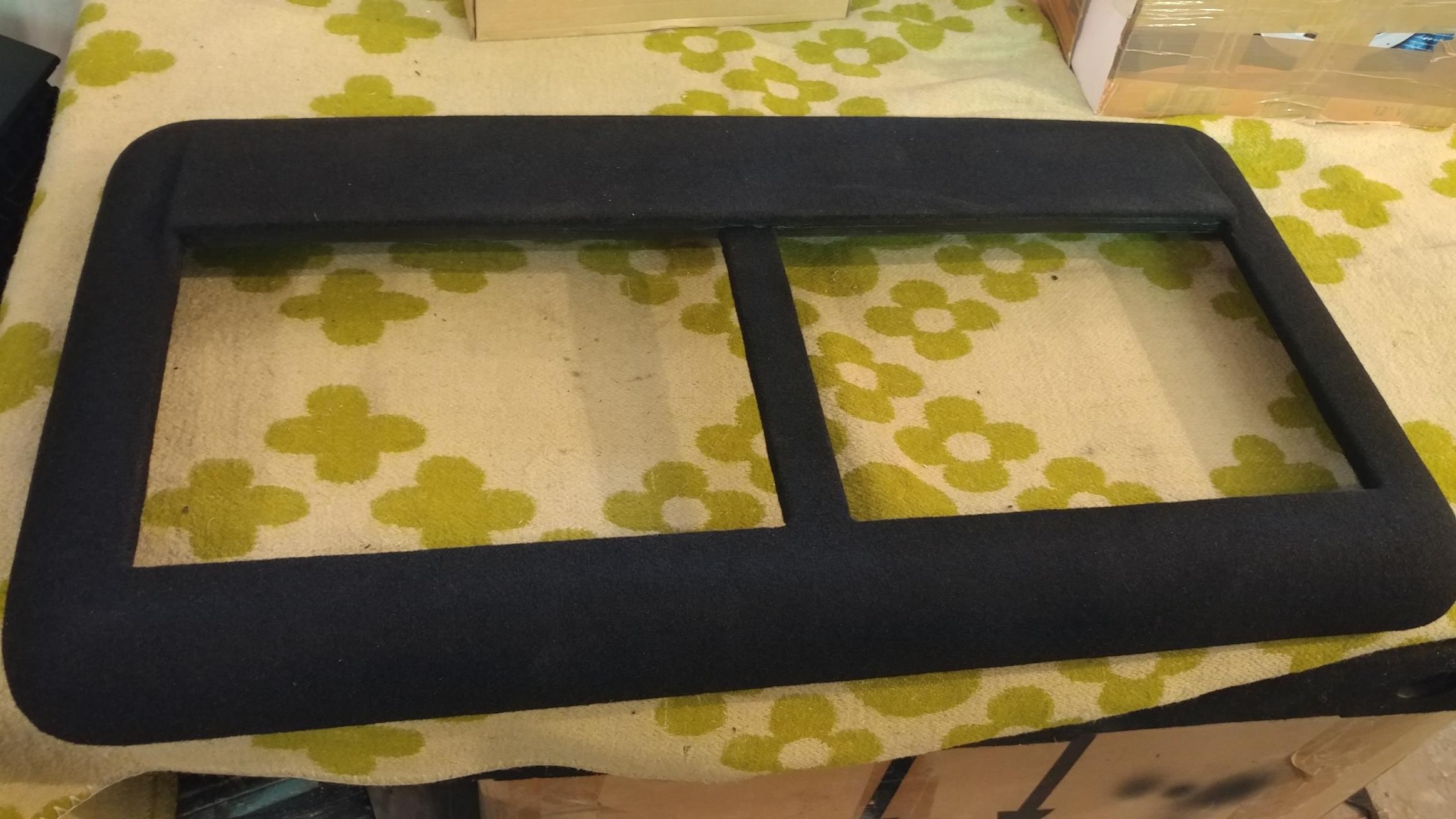

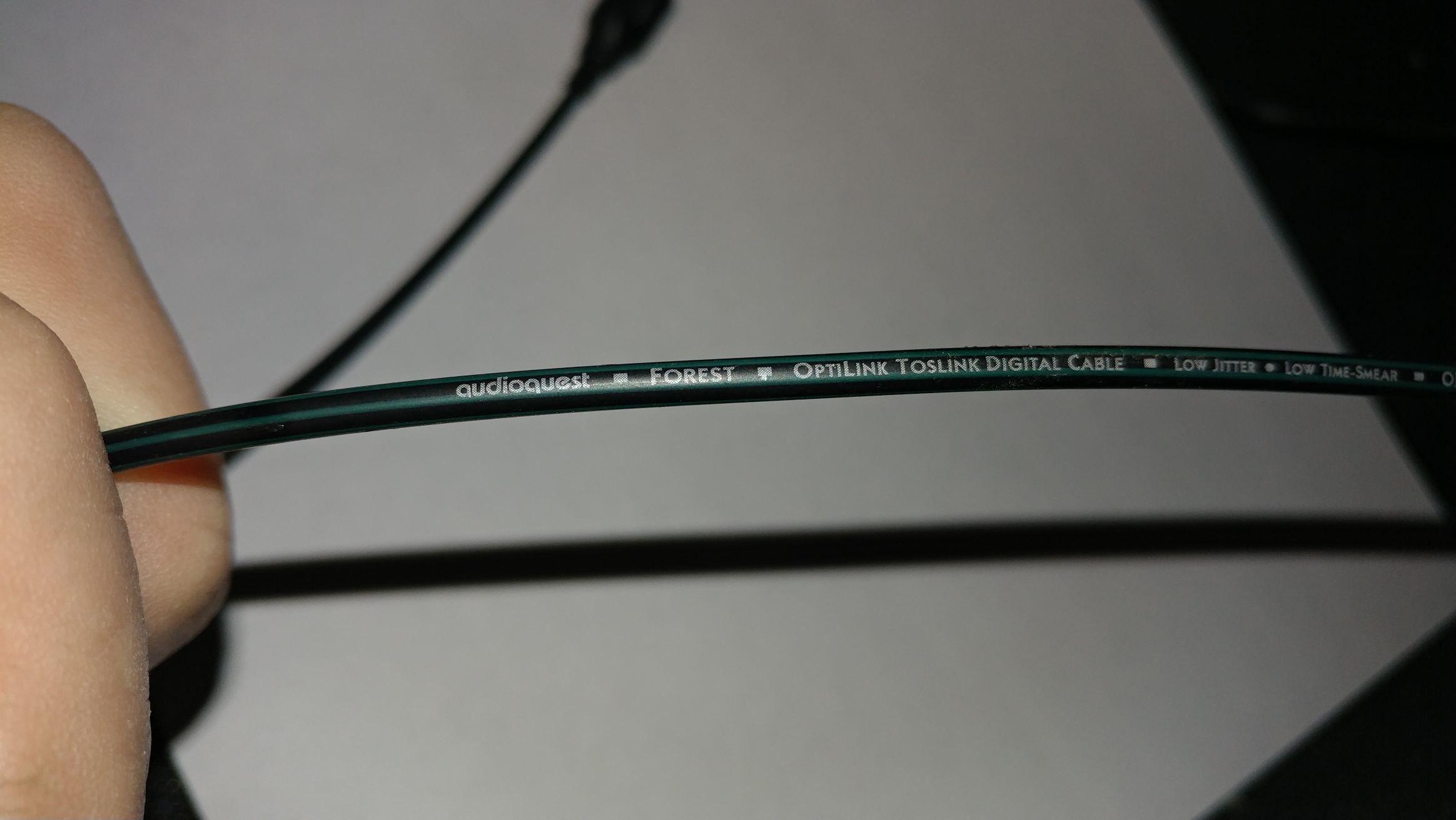

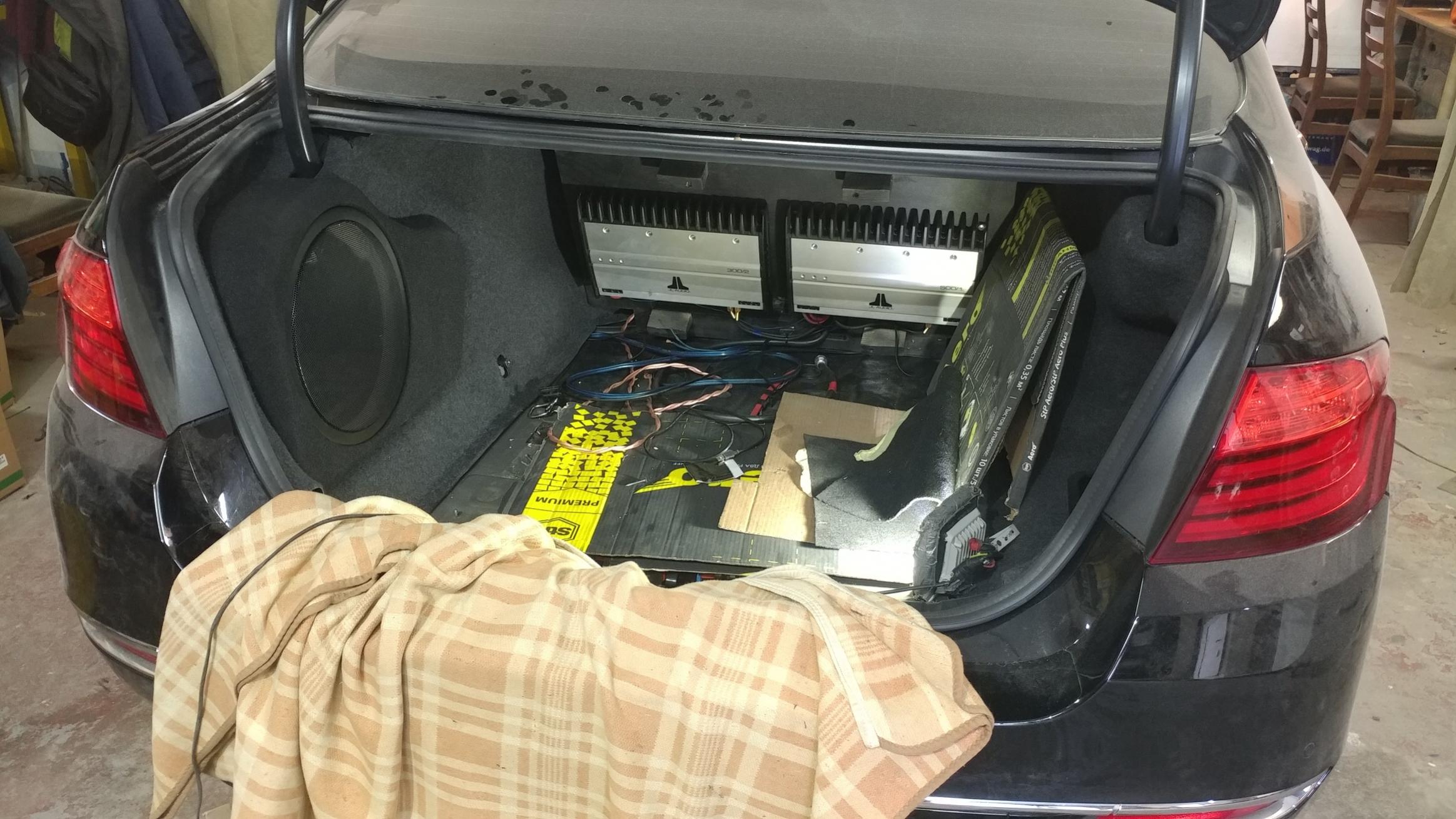

Почти закончена сборка и монтаж аудиосистемы, но пока не реализован оптический выход...ждем спеца по прошивке головы , Качественный опт.кабель Audioquest Forest уже уложен, адаптер Trioma получен...
Фальшпанель изготовлена, обтянута карпетом и смонтирована вместе с подсветкой...багажный ансамбль получился строгим и симпатичным. Заказчик оценил...понравилось. Заодно прослушал систему в варианте высоковольтного входа..понравилось звучание..оценил...
Теперь ждем оптический финал...

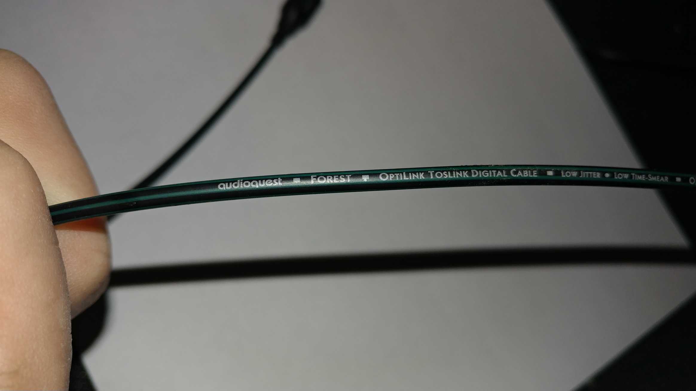

Почти все завершено, оптический канал смонтирован, все адекватно работает после перепрошивки...было довольно сложно это реализовать.
Итак, звучание...Отличное!! заметно лучше высоковольтного врианта...
Сейчас особенно не настраивал систему....через месяц, когда разыграется.... ИТак , ждем вечером приемку заказчиком, а пока дособираем....

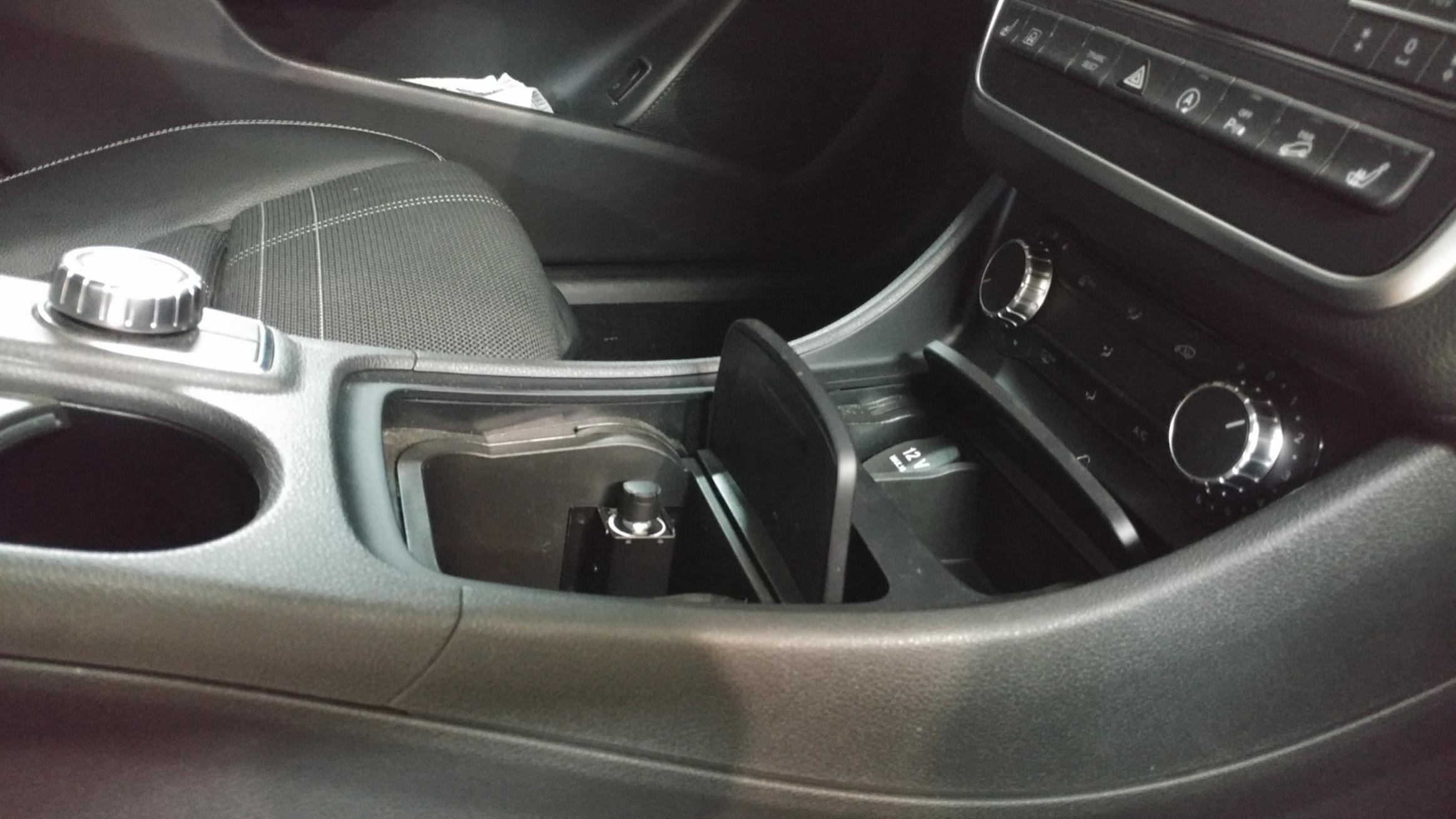

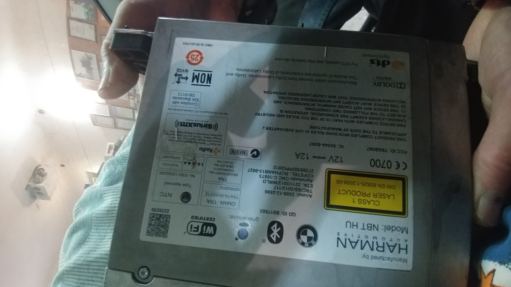

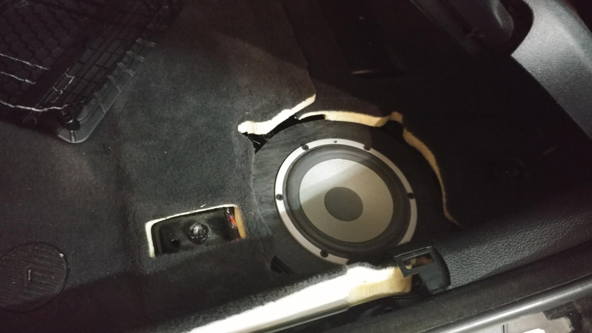

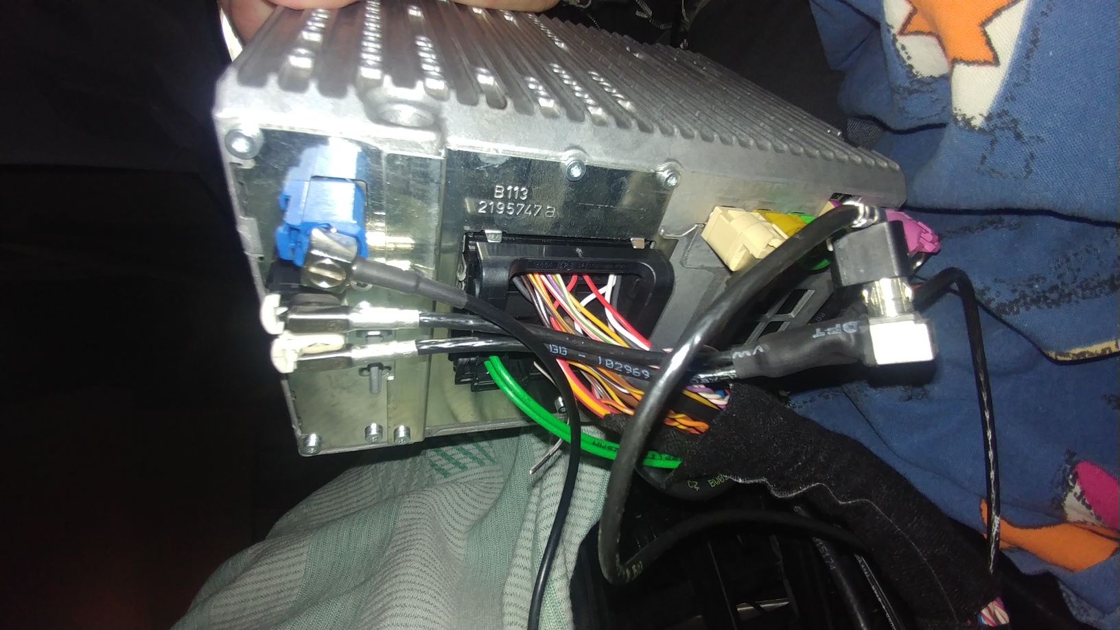

Немного вернулись к проекту Mercedes GLA...по причинам:
- решили заменить усилитель Soundstream Rubicon ( нет отдельного входа на саб, а из-за этого невозможно хорошо синхронизировать мид и бас. А также у него отсутствует ДУ уровня баса) на Alpine PDX-V9 ( заодно и мощи добавится)
- необходимо переустановить процессор ( его разьемы достает ногами , сидящий за водителем, пассажир)
Завтра настройка и результат...

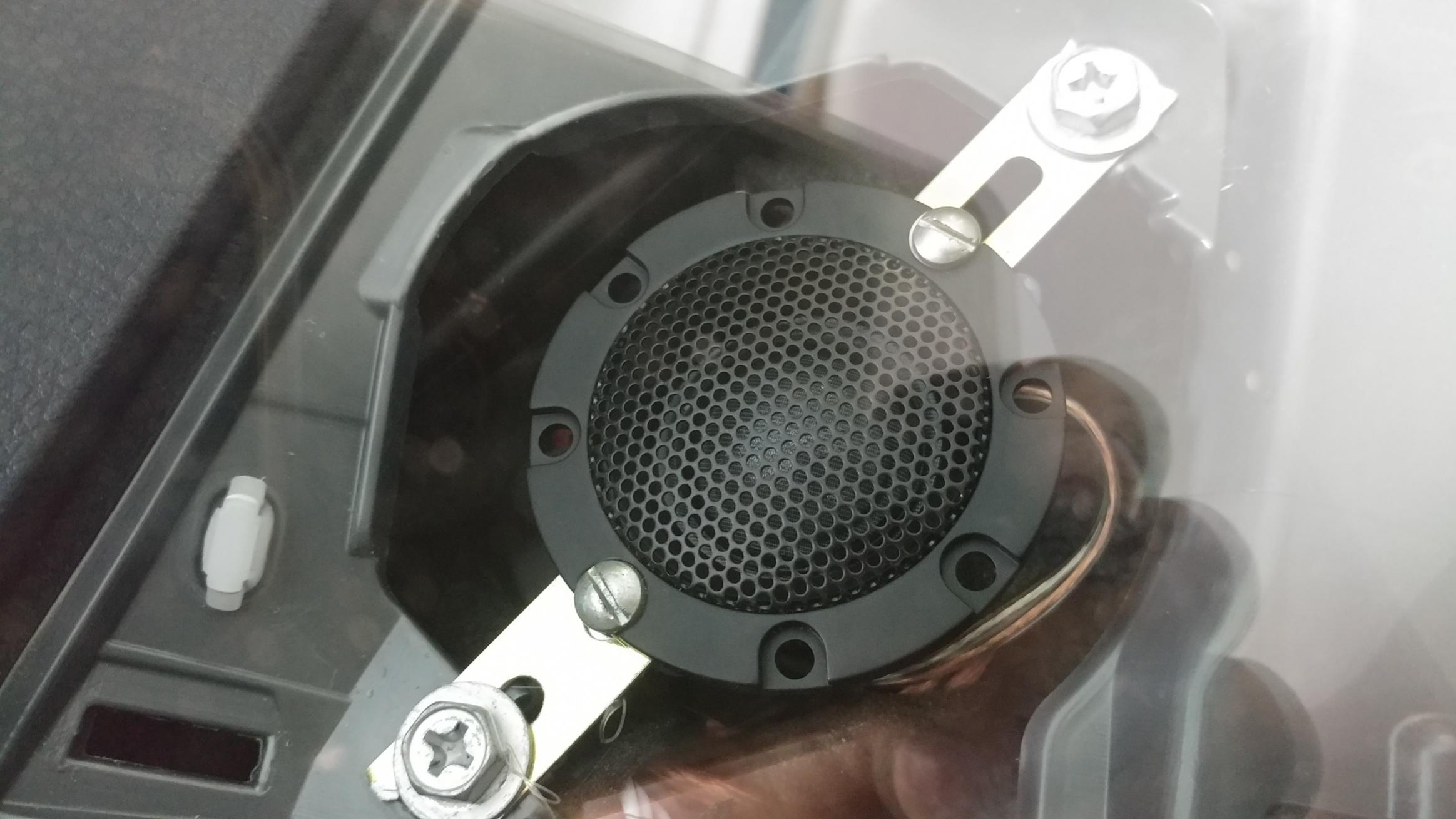

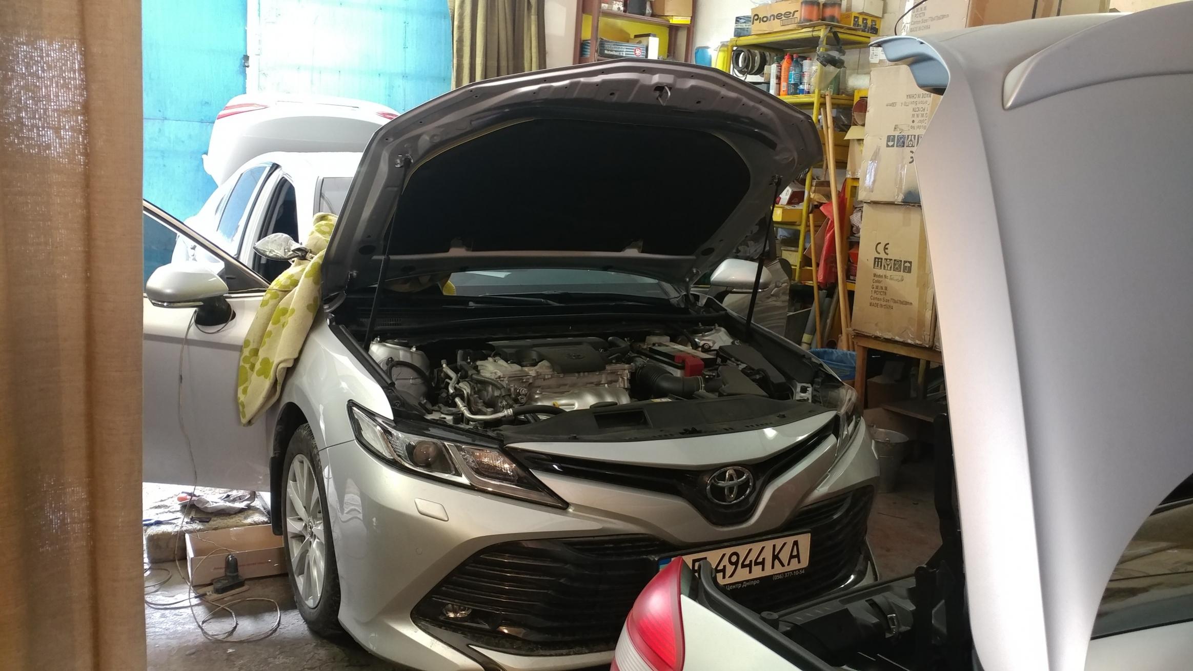

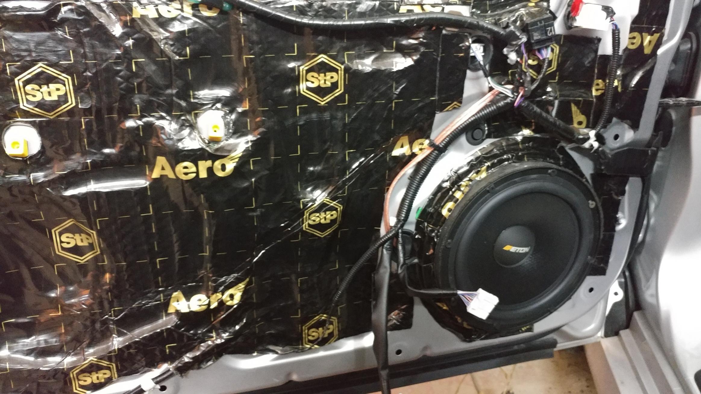

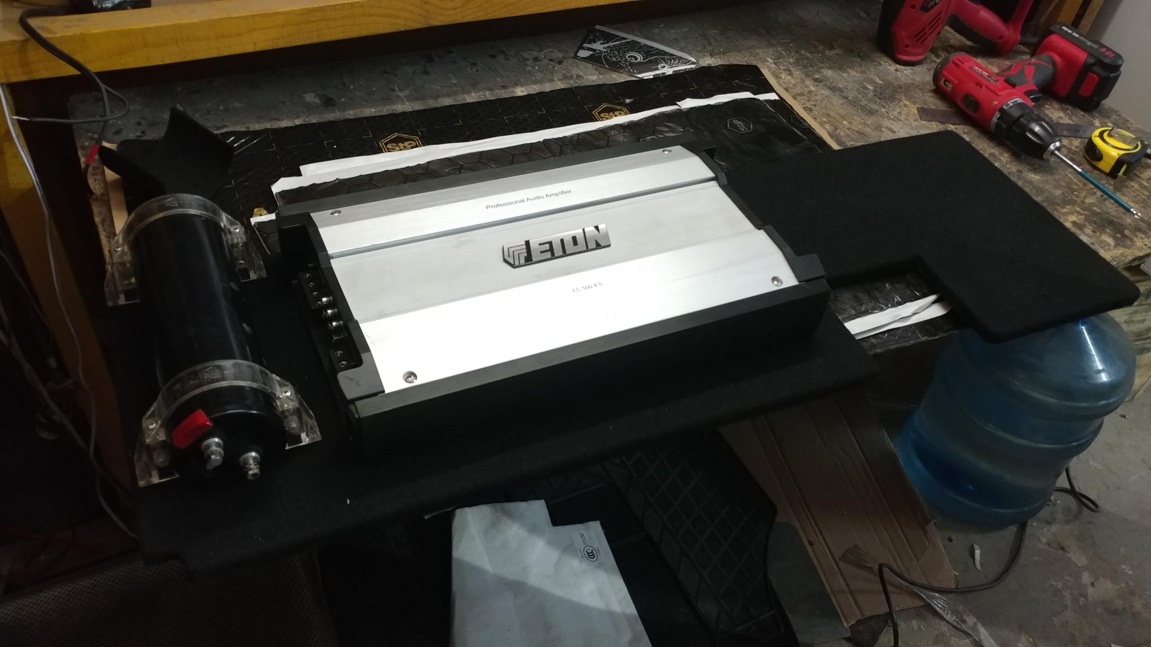

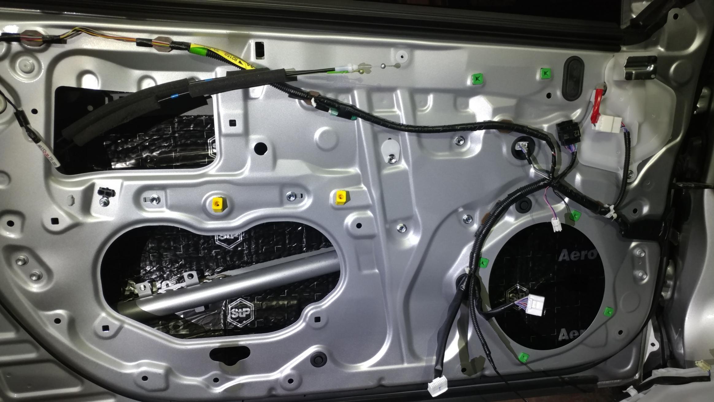

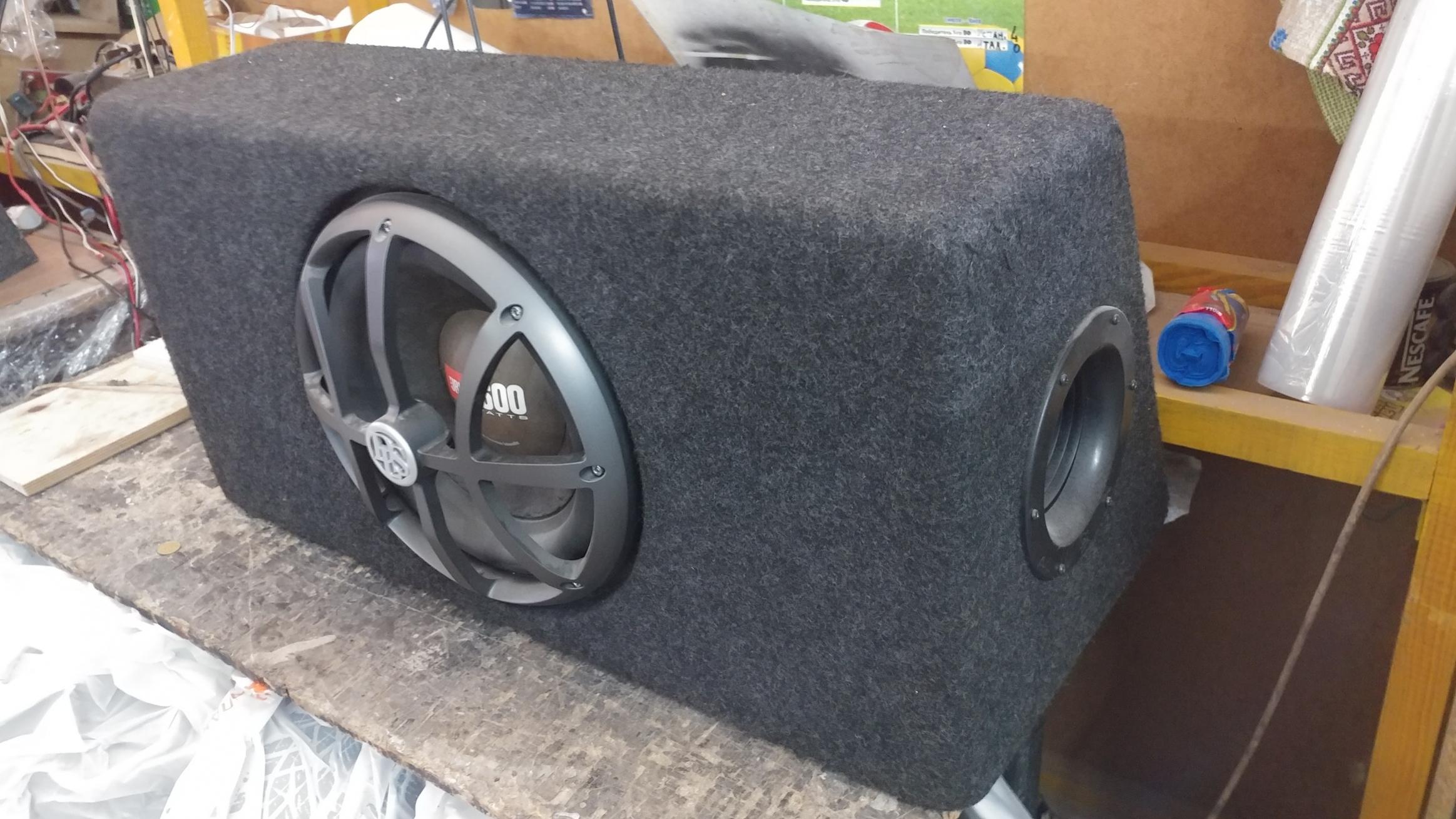

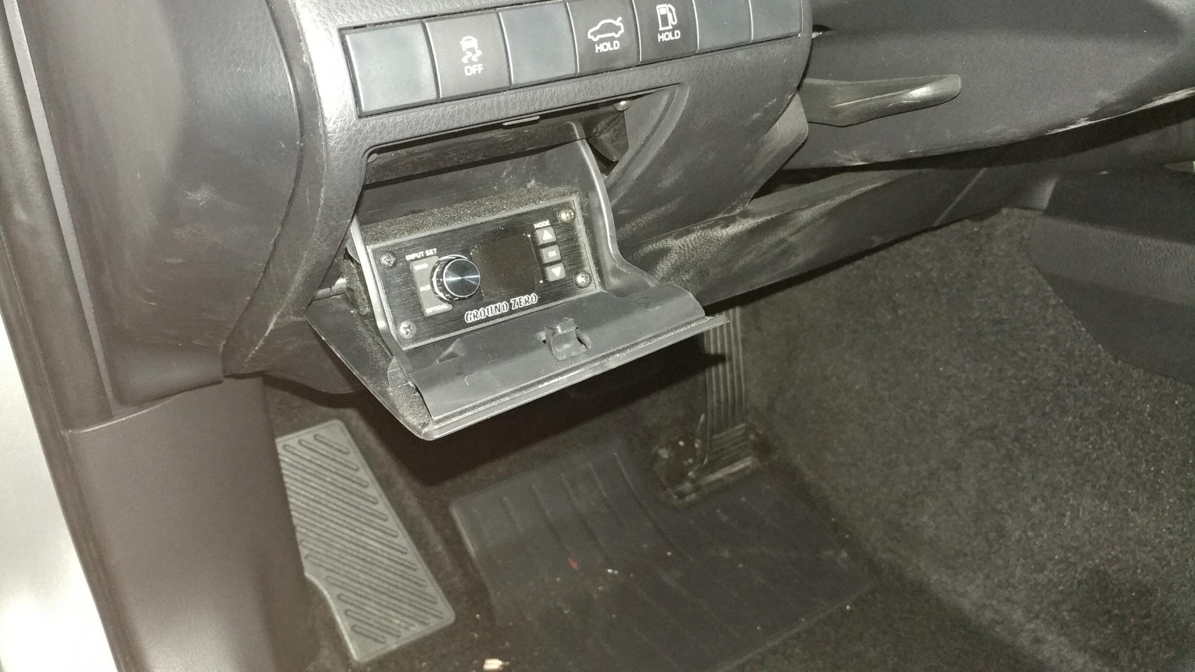

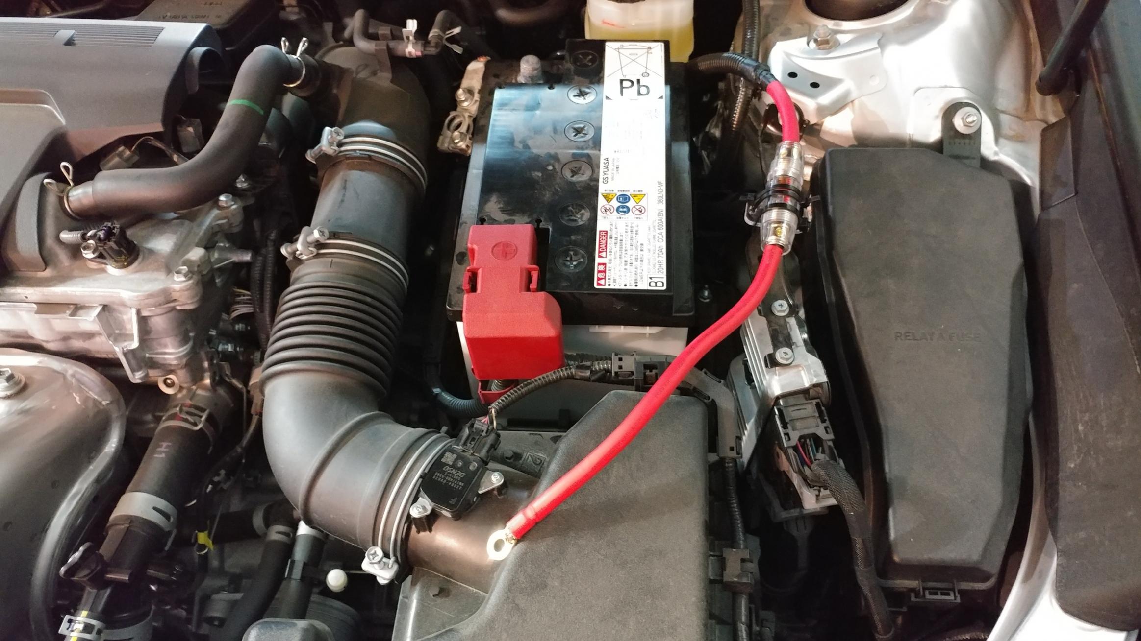

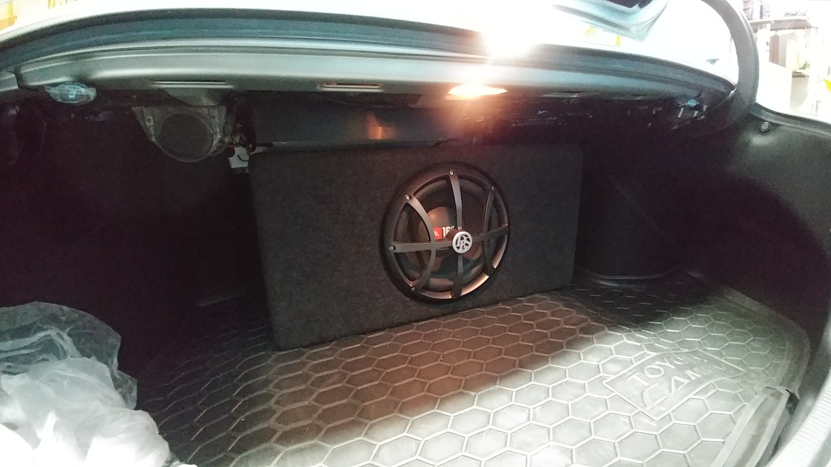

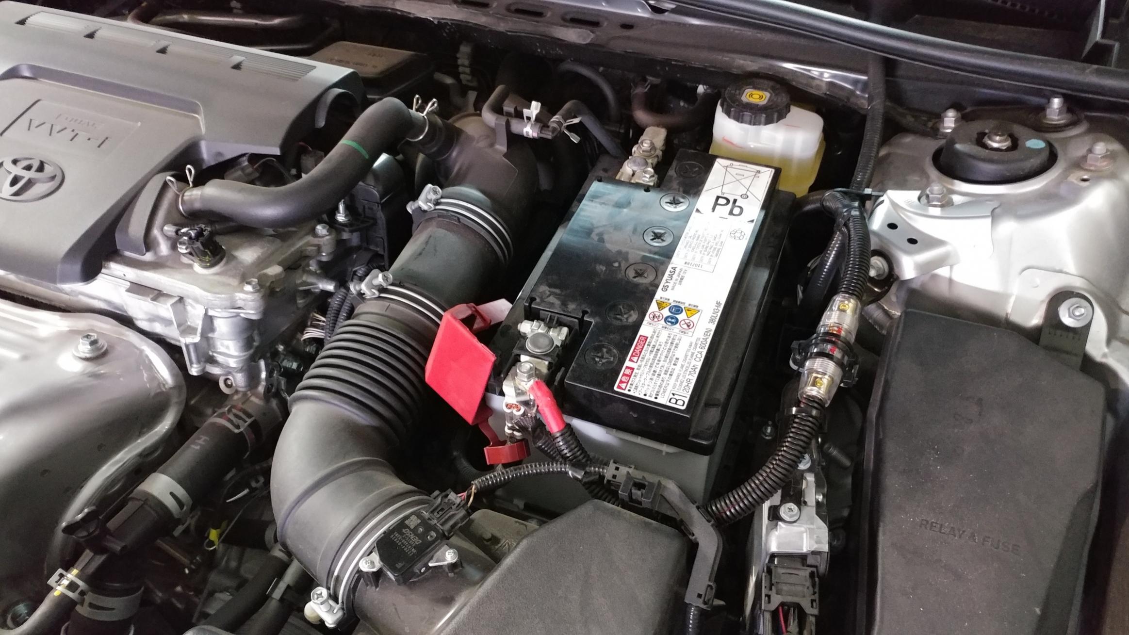

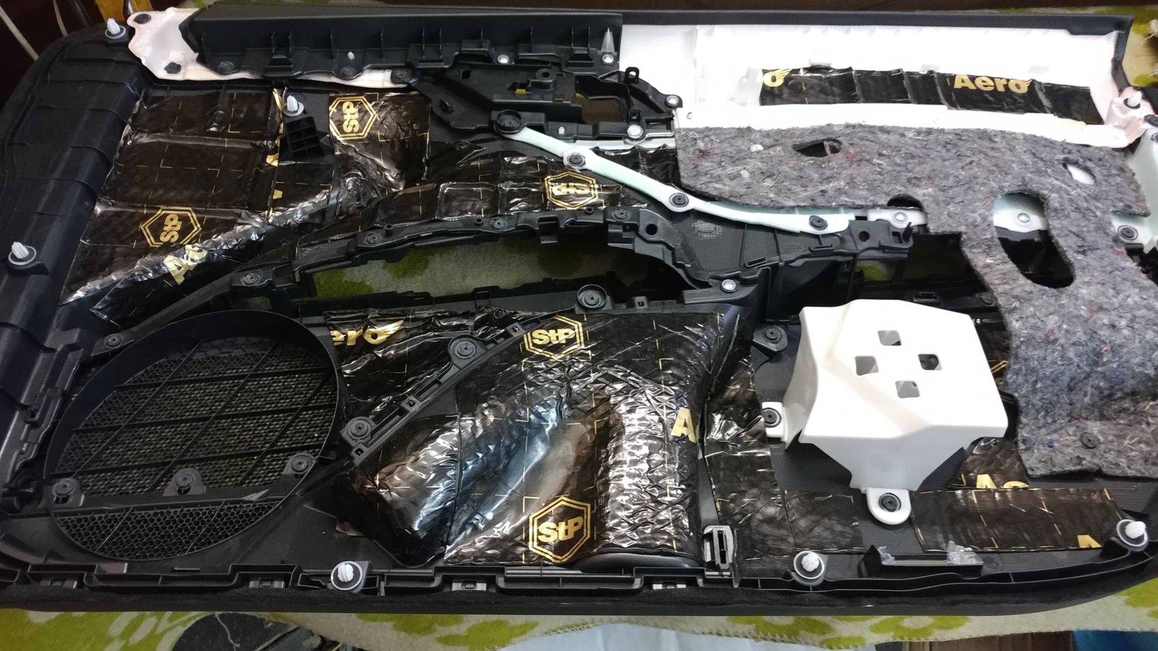

ИТак, следующий проект...Camry , 70 кузов...
Интересен тем, что ОЧЕНЬ сжат по срокам ( 2,5 дня!), очень ограничен по бюджету для поставленной задачи ( не озвучиваю здесь, дабы не вызывать ненужный баландеж), но при это стоит задача.... мощный бас , громко и достаточно качественно!
Долго перебирал в компонентах и после некоторых раздумий , остановился на :
- фронт мидбас Eton POW 200...3 ом , твиттер Monacor DT-284
- сабвуфер JBL P1220, фазоинвертор
- усилитель Eton EC 500.4 ( Рном = 2 х 95вт..на 3ом +1 х 440 вт..на 4 ом
- конденсатор Helix 1F
- процессор Ground Zero 6-8x c пультом управления
Работа в основном выполнена, вчера вечером предварительно включились, первое впечатление обнадеживающее....сегодня окончание...настройка, испытания , финальный монтаж и сдача клиенту.... Вечером отчет..

Твиттер шикарно закреплен... Нельзя было хоть фанерку там прилепить? Или жесткость креплений для твиттеров вообще не важна?

Твиттер закреплен жестко и надежно ...а с подиумом из фанеры он бы упирался в штатный гриль..

Это получается пищ работает от примерно 8500Гц. Мид дотягивает до этого?

Твиттер играет ниже, чем у B$W800 ..проверено...
